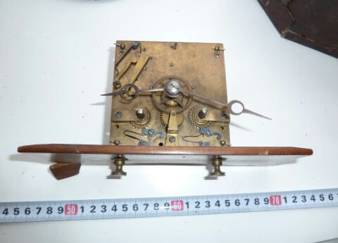

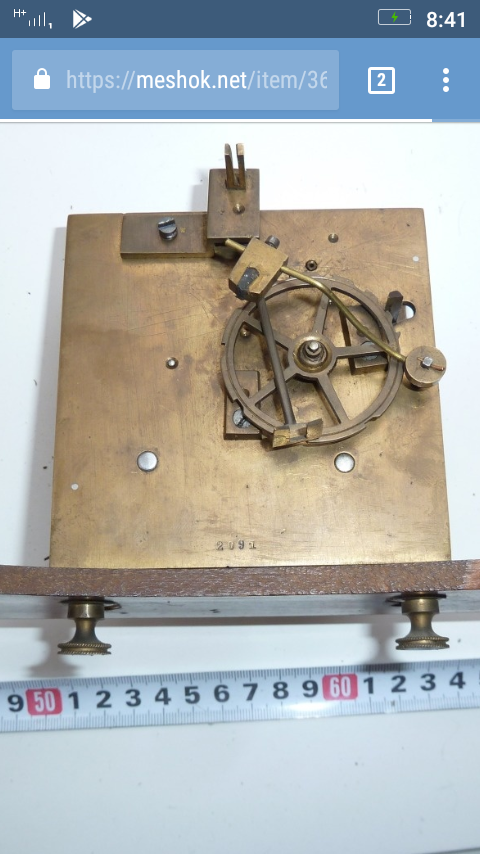

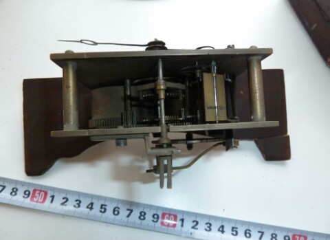

Коллеги добрый день !
На мешке продается убитая шайба
https://meshok.net/item/36966325_%D0...B8%D0%B7%D0%BC
Мех очень похож на Ленца , "аж под ложечкой засасало", но увы .
А вот чьих французских рук это творение ? может кто знает ?
------- ДОБАВЛЕНО ЧЕРЕЗ 10 МИН --------
У меня есть шайба, с очень похожим механизмом , но отличия я тоже нашёл. Гонги один в один, такой же битый стеклянный цифер.
Мои часы от Винтера.

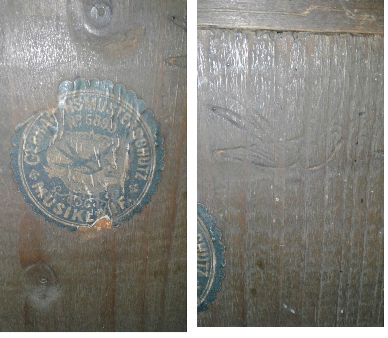

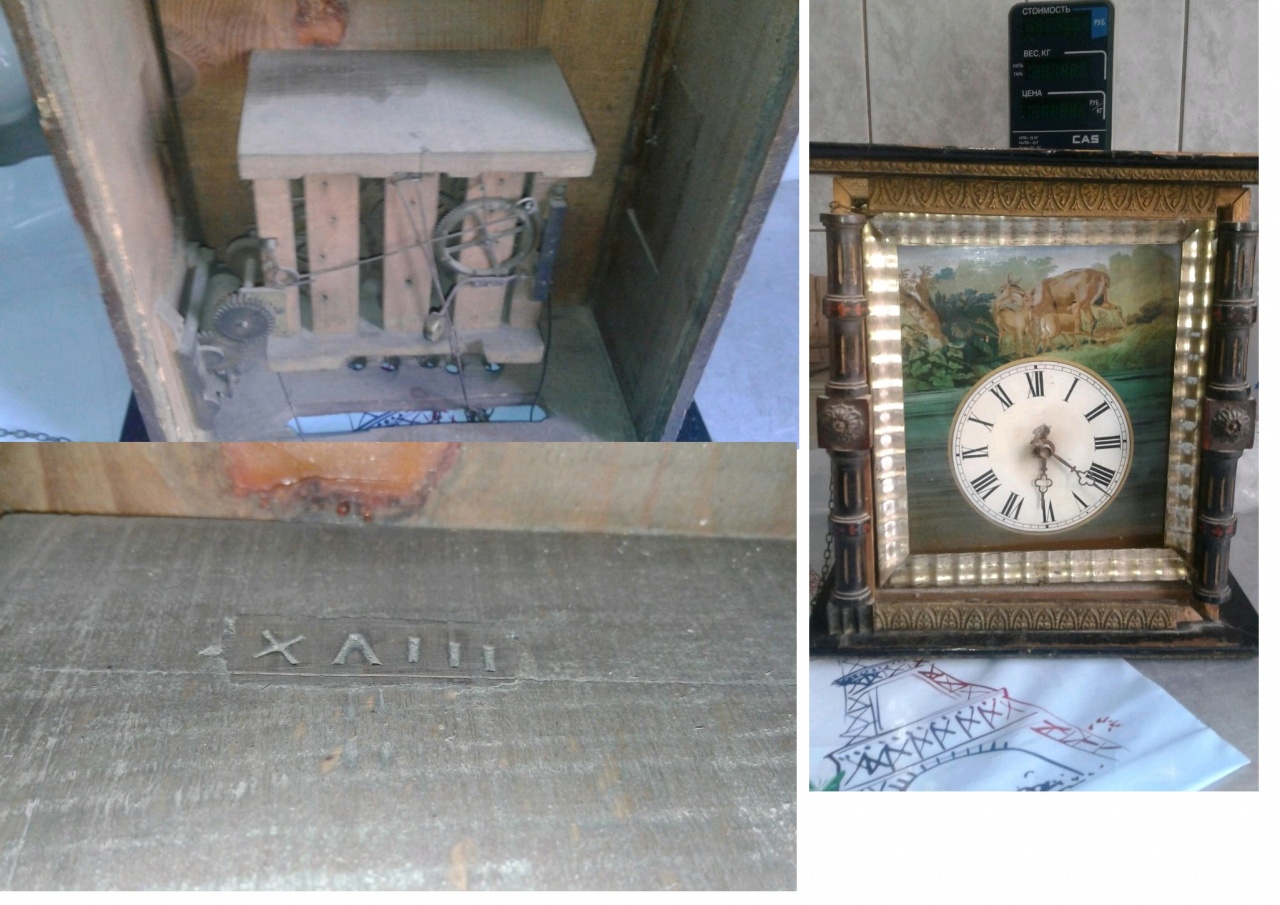

Коллеги, а чья это торговая марка, кто знает? На задней стенке часов со Шварцвальдским механизмом.

Николай, приветствую!
Это Karl Joseph Dold Soehne Uhrenfabrik in Schönwald, Schwarzwald. DRGM 20295 был выдан 11 декабря 1893 года, т.е. часы были произведены после этой даты. Вот тема на NAWCC, где мы эту торговую марку обсуждали:

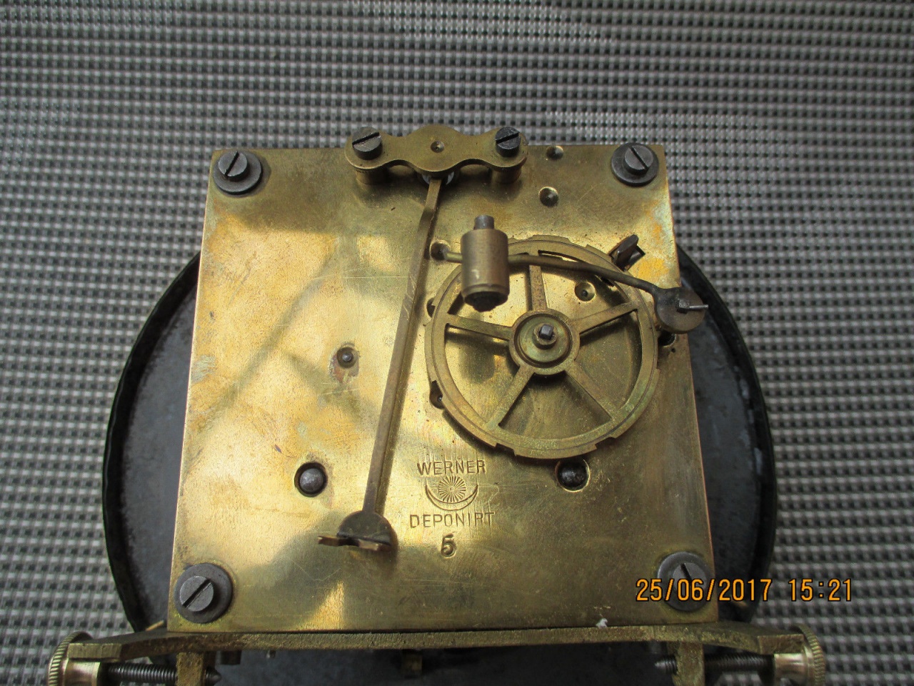

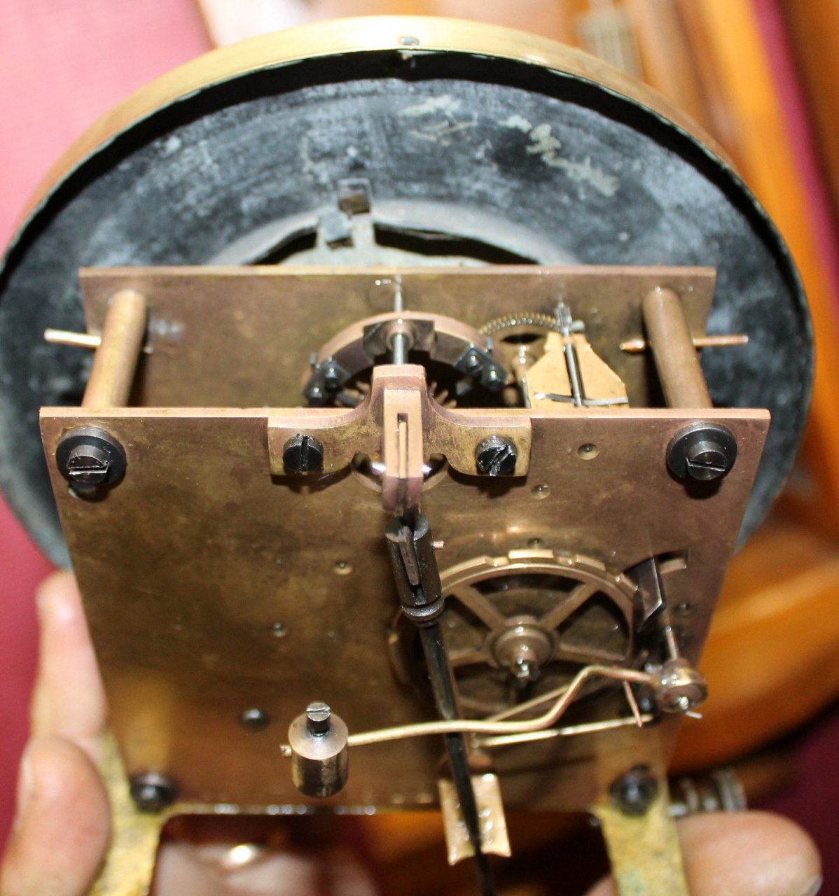

Сообщение от TatynaS Посмотреть сообщение
Carl Werner стала использовать на задней платине винты..
Что любопытно, механизмы на винтах с серийными номерами с 187_ХХХ до 202_ХХХ произведены раньше, чем механизмы на винтах с низкими серийными номерами. В какой-то момент фирма C.Werner обновила нумерацию.
Татьяна, вот ещё фото механизмов для информации.
И ещё хотел уточнить - с какого периода C.Werner стала использовать крепление анкерной вилки с помощью моста в виде "гантельки"?
С уважением, Влад.

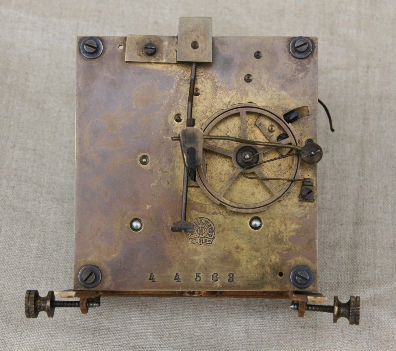

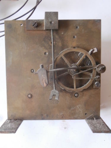

ID:	2187834   Нажмите на изображение для увеличения
ID:	2187835   Нажмите на изображение для увеличения
Старинные настенные часы с боем - это квинтэссенция точной механики и эстетического наслаждения.
  #2116
Старый 05.05.2018, 12:51
Аватар для TatynaS
TatynaS TatynaS на форуме
Регистрация: 31.05.2015
Сообщений: 4,497
Сказал(а) спасибо: 5,178
Поблагодарили 7,926 раз(а) в 3,302 сообщениях
Сообщение от Vlarus Посмотреть сообщение
С уважением, Влад.
Влад, добрый день!
По датировке постараюсь ответить вечером.
"Гантельку" я называю "гусеницей". На классических вернеровских механизмах с серийными номерами я её не помню.
Мои ощущения, что "гантелька" появилась вместе с торговой маркой "Konkurrenz" ~ 1898/1899 гг.
Fugit irrevocabile tempus
  #2117
Старый 05.05.2018, 12:59
Аватар для Vlarus
Vlarus Vlarus вне форума
Регистрация: 24.12.2014
Адрес: Киев
Сообщений: 706
Сказал(а) спасибо: 289
Поблагодарили 629 раз(а) в 294 сообщениях
Влад, добрый день!
Добрый день, Татьяна.
Я тоже встречал "гантельку" только на механизмах без нумерации и с винтами, на задней платине, т.е. - это более поздний и дешевый вариант механизмов, как мне кажется.
Еще одно мое наблюдение - механизмы с нумерацией имеют большие габаритные размеры, чем механизмы без нумерации. На неделе выложу точные размеры и тех и других.

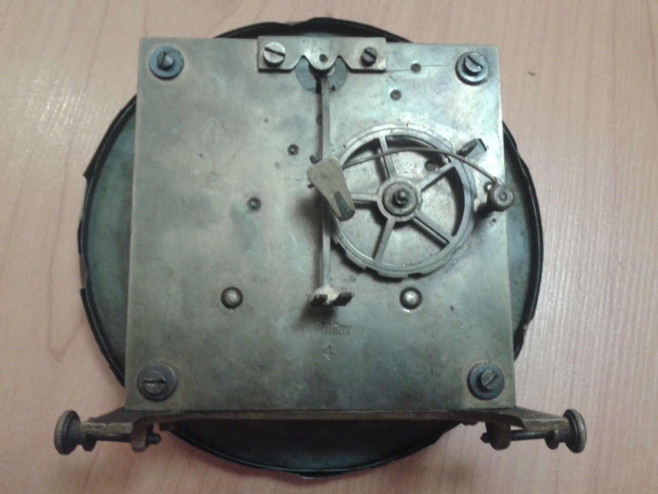

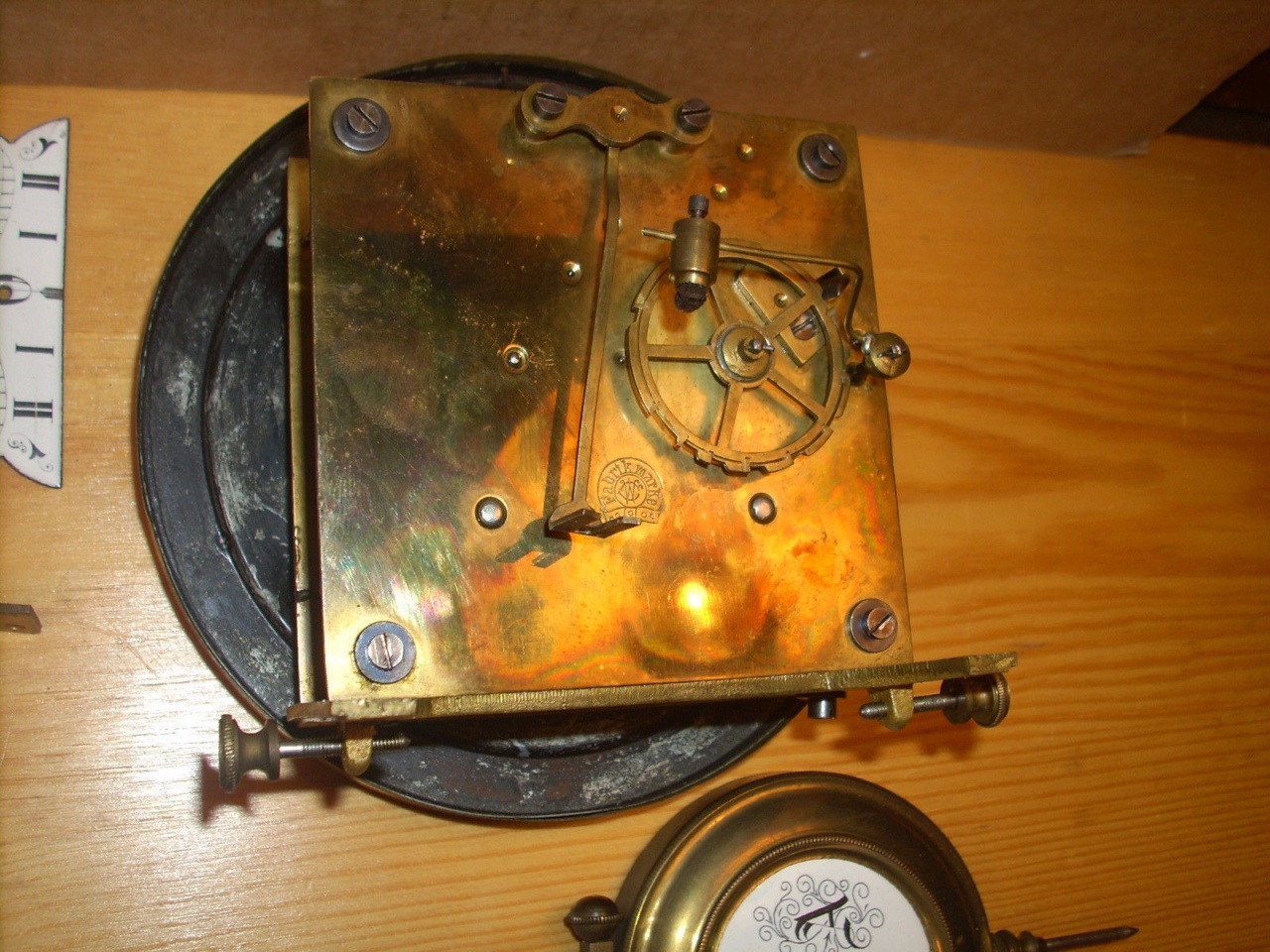

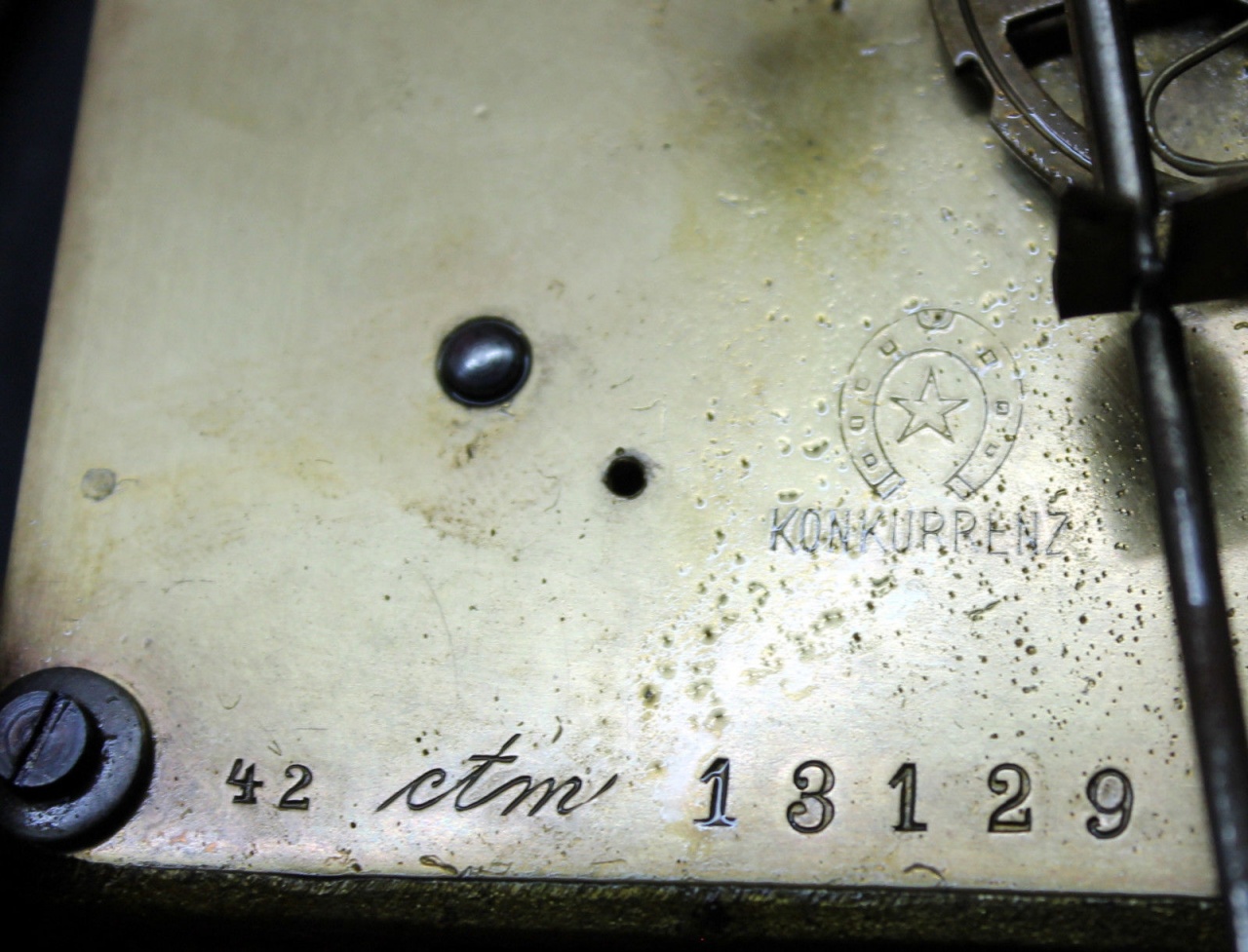

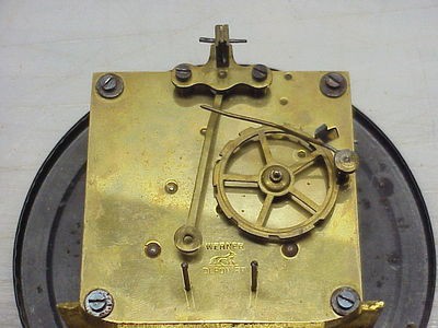

Сейчас посмотрела внимательные на "Konkurrenz", у них, как правило, вот такой мост:
ID:	2187917 Нажмите на изображение для увеличения
А "гантелька" - это механизмы, маркированные "Депонирт", у меня дома есть один такой, габариты ~ 85х85 мм.
Ещё нашла на "депониртах" поздние мосты такого типа:
ID:	2187924 Нажмите на изображение для увеличения
Название: 2015-10-26 09.39.07.jpg
