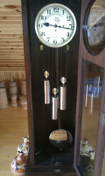

Добрый день , господа .
Приглянулись часы (смт. фото.)
Погомогите пожалуста , як специалисты , определить качество часов и примерную их стоимость .
1)Их дата производства до 1926 года?
2)Корпус оригинальный ?
3)Механиз качественный ?
4)Какой должен быть бой (качество)?
5) Имеють ли они ценность колекционную ?
6)Это GB или уже Junghans?
7)Сколько они должны стоить денег , на Ваш вгляд ?
Спасибо .

Когда у меня не было напольников, я о них мечтал. Когда они у меня появились, появилось и желание от них избавиться. Вы их куда приобретаете? да ещё и с тремя гирями.
Мех. хороший, ещё до Юнха. Как и бой. Но это кому как, к тому же он настраивается.

Отличные часы, очень нечастые жильные напольники фабрики ГБ в г. Браунау, производившей высокоточные жильные регуляторы для торговой линейки фирмы. Нет сомнений, что это "настоящий" Беккер в аутентичном состоянии. В таком четвертном исполнении, уверен, выпущено было совсем не много экземпляров, да и вообще, честно говоря, на моей памяти это вторые жильные напольные беккеры среди сотен фрайбургских цепных собратьев.
По цене на аукционе я бы сказал, что для таких часов она вполне соответствует рыночной.

Давайте по порядку заданных вопросов:

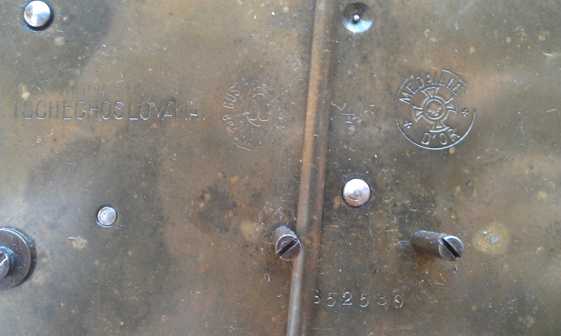

1. Вы не корректно сфотографировали серийный номер, видно плохо. Если не ошибаюсь первая цифра "6"? Если так то примерный год выпуска 1914.
2. Корпус выглядит слишком новым, задняя стенка без шпона. Я не сталкивался с часами Беккера сделанными в Чехословакии, поэтому однозначно сказать не могу.

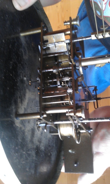

3. Механизм качественный, завод под управлением Беккера.
4. Бой должен быть обычным для часов такого типа. Что касается качества боя тут, как говорят, "на вкус и цвет..."

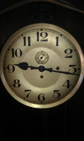

5. Большой коллекционной ценности не имеют, хотя, наличие секундной стрелки позволяет отнести их к разряду редко встречающихся.
6. Я уже сказал выше, это ГБ.
7. Денег они должны стоить столько сколько Вам за них не жалко.

Вот что я думаю по поводу датировки. Если первая цифра "6", то согласно таблице датировки производства на фабрике в г.Брно, получаем 1912 год. А термин "Чехословакия", который отображен в левой части платины, возник после Первой Мировой войны в октябре 1918 года, когда земли Чехии, Моравии (столицей которой был г.Брно) и др. обрели независимость от Австро-Венгерской империи и образовали единое государство. Так что я думаю, первая цифра "8", что соответствует 1923 году. Корпус, в принципе, даже стилистически ближе к этому периоду.

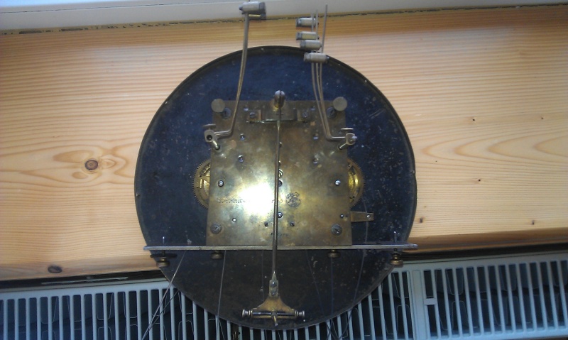

Ув. morda! Что же Вы не отвечаете на вопрос? Ваши часы, представляют собой экземпляр массового производства объединенной фабрики Gustav Becker, Freiburg. Корпус в целом достаточно часто встречается, однако, если предположить, что птички "родные", то это несколько меняет дело. Но я считаю, что для Петербуржца интересно было бы узнать название ТД, через который были проданы данные часики. Невский 83(!) против церкви Знамения (одна из наиболее почитаемых горожанами и самых старых церквей в городе
http://walkspb.ru/component/option,c...83/Itemid,218/
В 1765-1767 годах на углу Невского проспекта и Лиговского канала по повелению императрицы Елизаветы Петровны была построена деревянная церковь Во имя Входа Господня в Иерусалим, в народе известная как Знаменская. Это название храм приобрёл от одного из своих приделов - Знамения Пресвятой Богородицы, освящённым в 1765 году. В 1794-1804 годах по проекту Ф. И. Демерцова была построена новая каменная церковь. В 1809 году храм обнесли чугунной оградой с двумя часовнями по углам. По имени церкви и называли тогда новую площадь (Знаменская), а также отходящую от неё улицу (сейчас улицу Восстания)). В 1941 году была взорвана и на ее месте в 1955 году построена станция метро Площадь Восстания. Вот и интересно, что за ТД? Тем более, что в доме №83 и сейчас находится ювелирный магазин. А в те времена часики часто продавались в ювелирных ТД. Определенно ".......и сынъ", но первое слово никак не придумать.
  #977
Старый 20.03.2013, 00:15
morda morda вне форума
Регистрация: 27.03.2012
Сообщений: 5
Сказал(а) спасибо: 2
Сообщение от Seawolf64 Посмотреть сообщение
Честно говоря я сижу здесь и выжидаю ответа,а вот о том что тот вопрос был адресован мне даже и не догадывался!У меня на данный момент находится только механизм и осталось дело только за подвесом маятника.Корпус находится у знакомого которому достались эти часы от родственников.При его съемке я думал эта печать говорит о мастерской т.к. особо в этом деле не разбираюсь,а более или менее разобрать что там написано получается только при макро съемке и то если догадываться о чем там могут писать(там еще присутствуют подобные надписи,но их вообще почти не видно)После того как изготовлю подвес, не без помощи здешних специалистов,поеду к знакомому изучать "наскальную живопись"

Там по моему написано - "дом № 83"

Полностью согласен.
Если цифра "8" тогда и надпись "Сделано в Чехословакии" становится на своё место. Она, действительно, не могла появиться раньше 1918 года.
