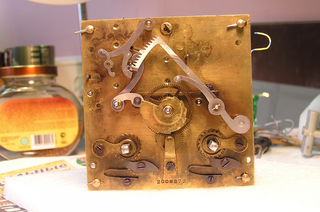

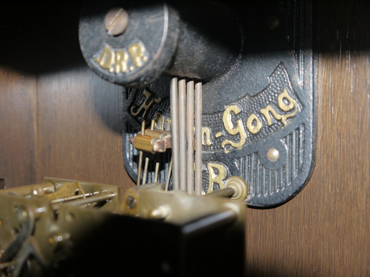

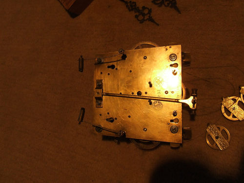

Уважаемы форумчане подскажите, часы Густав Беккер
1. Как правильно должна быть выставлена Зубчатая гребенка? В лежачем положении часы отбивают всего один раз, поднимая они могут отбивать много раз без остановки, либо она падает- Как правильно её следует выставить?
2. Возможно в механизме присутствовала какая-то пружинка? С двух сторон виден остаток каких-то тонких проволочек?
3. При ударе молотчки не достают до гонгов (чуть-чуть) да и не совсем точно- как их настроить? И как мне кажется они недостаточно отклоняются для удара?

1.Гребенка падает под силой тяжести. Следовательно, в лежачем состоянии она под действием силы тяжести не опускается, часы могут бить один раз. После каждого удара она поднимается на один зуб вращающимся штифтом.
2. На пальцах не обьяснитьти не понять чего не хватает. В нормальном положении часов после отбивания положенного числа ударов бой останавливается двумя рычажками-один попадает в пазы на кодовом колесе, второй ловит штифт на шестеренке, стоящей перед ветрячком. Взаимное положение и срабатывание должно быть таким, чтобы молотки останавлвались сразу после удара, тогда при следующем срабатывании у них будет больший "замах". Проволочки скорее всего являются пружинками или их остатками.Надо посмотреть, цепляются ли эти пружинки за рычажки.
3. При правильной регулировке замах молоточков будет нормальным. Расстояние до гонгов регулируется положением механизма относительно корпуса вперед-назад-влево-вправо.В крайнем случае нужно подогнуть проволку молотков, положение самих молотков можно подрегулировать, отпустив на них винты. Наилучший звук получается ри ударе молотком немного под углом чуть-чуть мимо струны. Вообще подбор звука может продолжать довольно долго.Нет предела совершенству
Механизм боя описан практически во всех книгах по ремонту часов
на втулке гребенки закреплен еще один рычаг - у вас он повернут не в ту сторону и погнут
он взаимодействует с улиткой на часовом колесе и отвечает за то, на сколько зубьев должна падать гребенка каждый час
срезанный цилиндр на конце этого рычага падает на улитку
правильное положение схематически обозначил

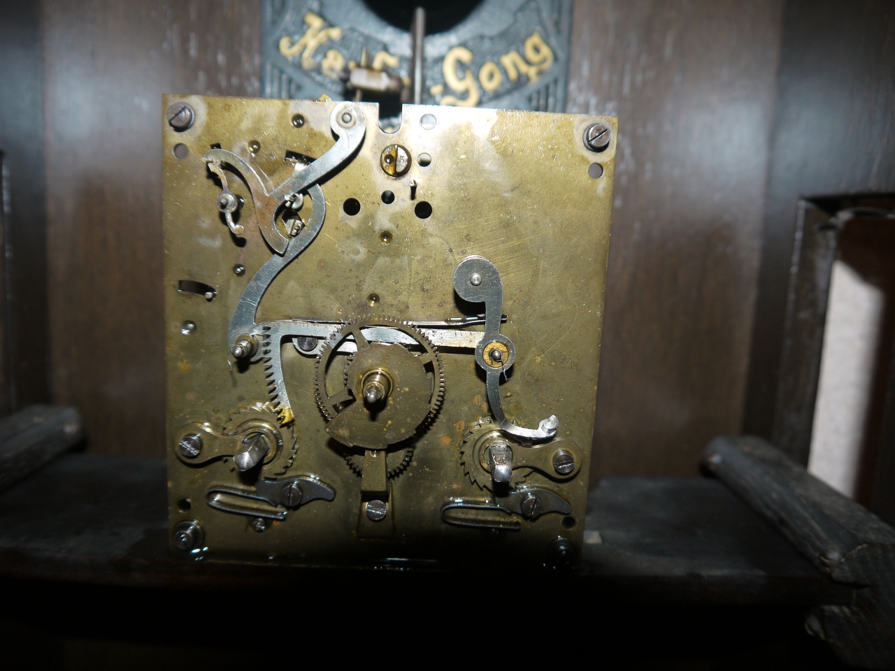

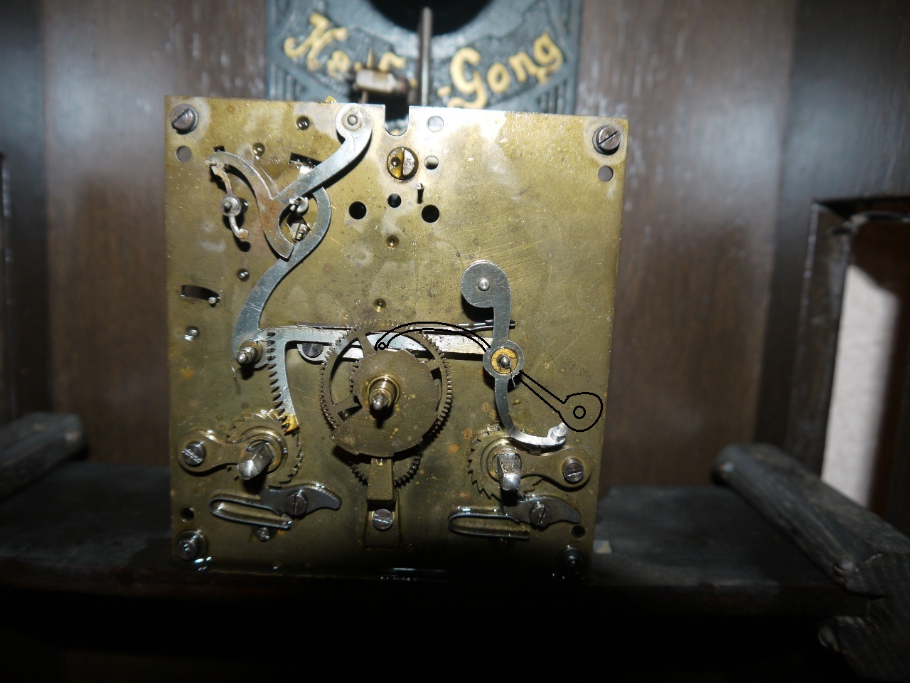

Механизм Беккер

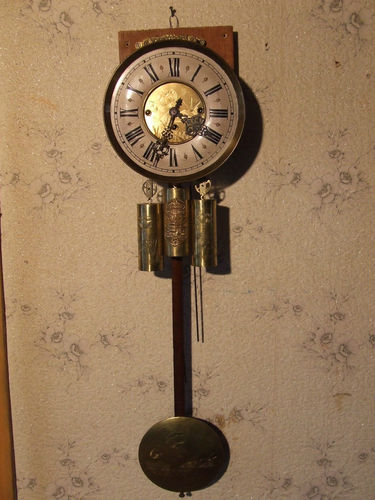

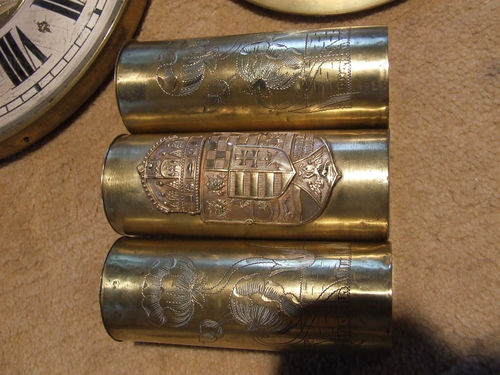

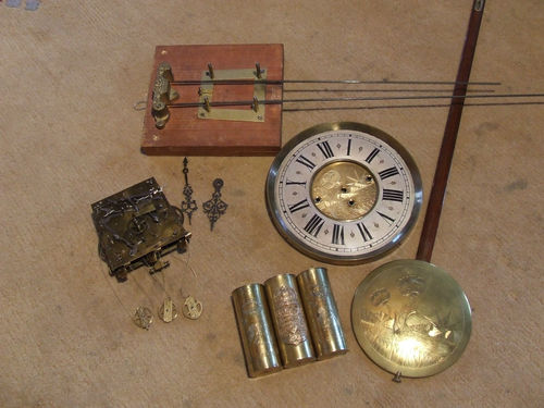

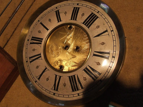

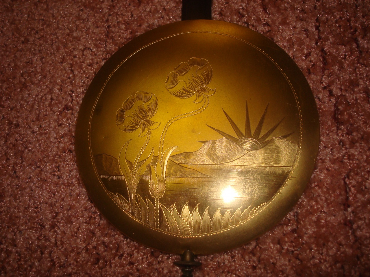

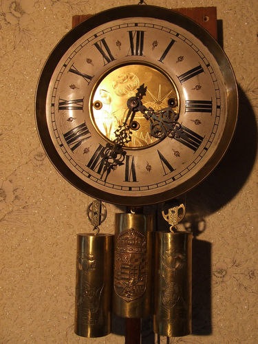

Здравствуйте уважаемые форумчане! Недовно приобрел жильник GB у которого маятник и цетральная часть циферблата украшены работой гравера. Судя по номеру механизма часы выпущены в 1910 году. И соответствено у меня вопрос: эта роспись фабричного происхождения или художества прежних хозяев? С ув. Александр.

Добрый день, Александр.
Сначала думал, что какая-то самодеятельность. Как-то не клеится с тематикой и качеством гравировки на тех часах, которые видел до этого. Но вот недавно встретил на немецком ебее подобное. Теперь не знаю, что и думать. Не уж-то поляки наладили массовое производство?

Очень напоминает лазерную гравировку.
Присоединюсь к мнению о более современном происхождении цифера, гирь и маятника, вполне возможно к родному механизму Беккера.
Вспомним хотя бы Вармника с его псевдостарыми голландцами...Правда, он использовал и механизмы современные.
