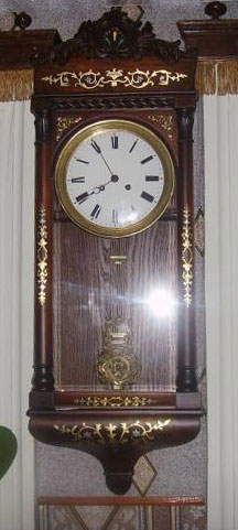

Вариант подобного корпуса мне уже попадался, но с механизмом Lenzkirch (пост #526), а тут и Gustav Becker засветился.
К сожалению, фото механизма не сохранил, но там вариант механизма каминных часов, круглые платы, с клеймом производителя и медалью

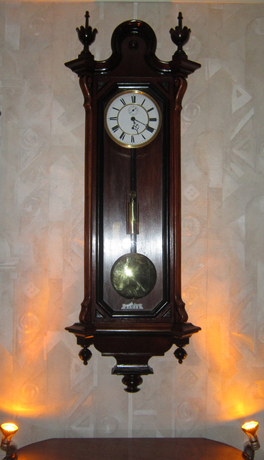

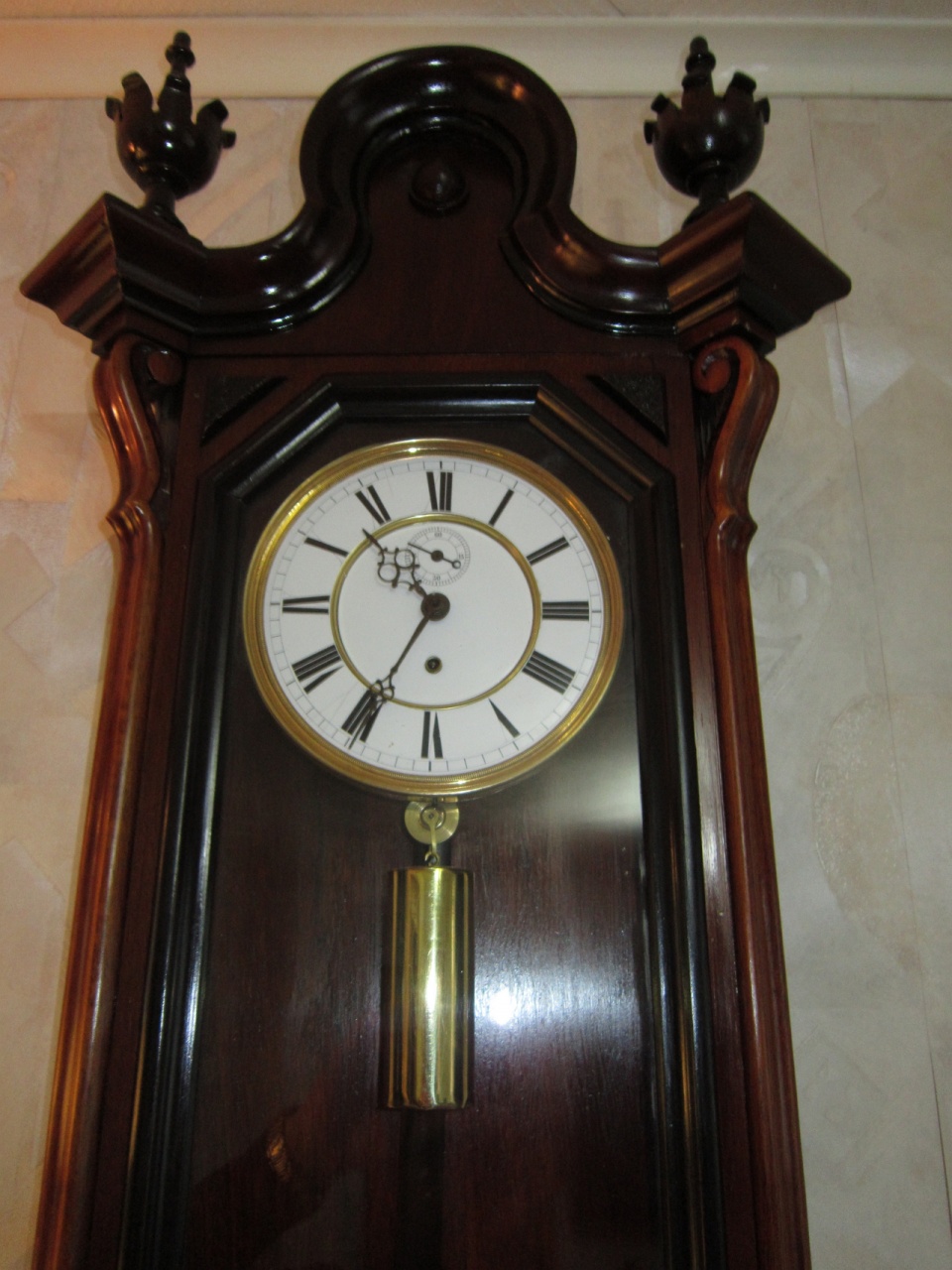

Спасибо,господа, за ваше мнение , и , за оценки!!! Я уезжал, и с прискорбием увидел , что результат отреставрированных часов не "загрузился". Поэтому, не сочтите, за бахвальство, предоставлю ещё фото.
Если возможно-вопрос?
Анкерное колесо имеет 30 "зубов", секундная стрелка проходит круг за 44 сек. При этом часы (руководствуясь минутной и часовой стелками) ходят идеально уже не одну неделю , время, можно сверять по электронным. Секундная стелка насажена на анкерную ось. Передаточное число минутной и часовой стрелки рассчитано идеально. Я делаю предположение : ,что секундная стрелка или сделана "для красоты". Механизм , как видно, корректировке не подлежит, то, что он "родной", лично у меня не вызывает сомнения. Да и маятник не может "зависать" по секунде...или секунды в то время были другими...(абсурд)

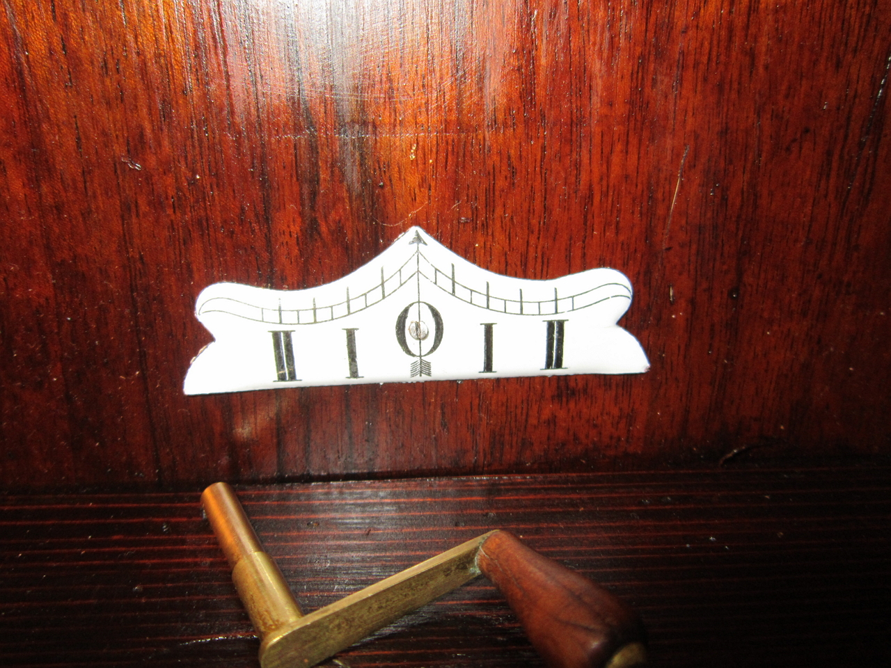

Вопрос второй: в нижней части часов, где ось маятника заканчиватся, имеется планка, что обозначают деления на ней? Я сделал вывод-, что правильно вывешанные часы, когда маятник опущен ,неподвижен, и показыват на 0- это соответствует горизонтальному уровню (проверял). Сейчас маятник при ходе раскачивается ровно между 1 и 2 (римскими) делениями в обе стороны, что это означает?

Эта деталь называется "Пендельшкала". Деления предназначены для визуальной оценки угла отклонения маятника.
