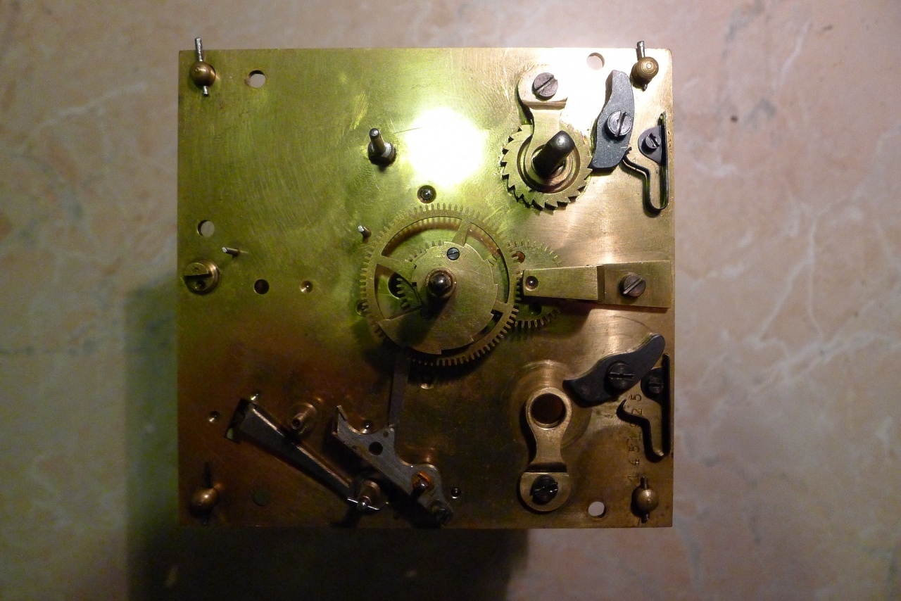

Вот купил. Как считаете механизм хороший? Стоит восстанавливать? Пендель и подвеску снял сам, что бы не повредить. Не хватает барабана боя и сорвана пружина хода. Так на вскидку. Может чего то еще существенного нет? Кто может помочь с деталями по восстановлению?. Очень хочется оживить. Или хотя бы фото, что должно быть.

Коллега Tarsyk,
Послушайте дельный совет. Намного проще (и существенно дешевле) будет купить аналогичный комплектный механизм и установить его в часы, чем реставрировать этот. У вас же отсутствует практически вся часть, отвечающая за бой. Для восстановления понадобится найти и разобрать точно такой же комплектный донорский механизм. Думаю, что коллеги-часовщики, у кого есть такой механизм-донор смогут вам помочь с комплексным ремонтом "под ключ", но просто запчастями врятли кто-то поможет, ведь это их "хлеб". Не расстраивайтесь, все мы "влипали" по незнанию.

Спасибо, Олег. Не подскажите где можно купить такой механизм? В каком разделе задать вопрос про покупку? У часов хороший корпус циферблат диаметром 18.5 см, маятник хороший и мне нравится их внешний вид.

Механизм не редкий, так что найдется. Думаю, конечно, объявление тут, ну и нужно будет "пасти" молоток.ру и ebay.de, больше вариантов нет.

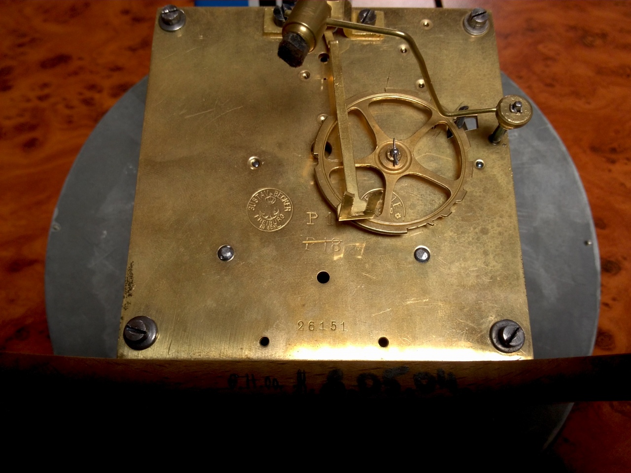

Доброе время суток, знатоки! Есть мех. ГБ, по номеру часы выпуска от 1865 до 1870, а по клеймам с 1899- 1926. Какой год выпуска, подскажите пожалуйста. С уважением.

Сообщение от Lado Посмотреть сообщение
Увы, уважаемый коллега, ничего внятного по часам с такими обозначениями никто пока сказать не сможет.
У меня были два механизма ГБ с такими же странными обозначениями, я обращался за разъяснением к различным специалистам, в том числе и к признанному специалисту по истории фабрики ГБ Джону Хуберу.
Ответы были разные:
"Не пробита одна или две цифры в серийном номере"
"Отдельная нумерация для какой-то небольшой партии"
"Вероятная подделка"
и т.п.
Но конкретной информации пока нет. Я ожидаю новых данных по таким механизмам в будущем.

Сообщение от Slon_ik Посмотреть сообщение
На заре этой темы уже возникал такой вопрос и с моим похожим механизмом, вот ссылка:
По этой ссылке предложена одна из гипотез появления механизмов Беккера с такими странными номерами.
В данном случае эта гипотеза маловероятна, поскольку после покупки фабрики Беккера, Юнгансы продолжали выпуск часов с логотипом ГБ, но оттиски медалей ГБ они уже не ставили.

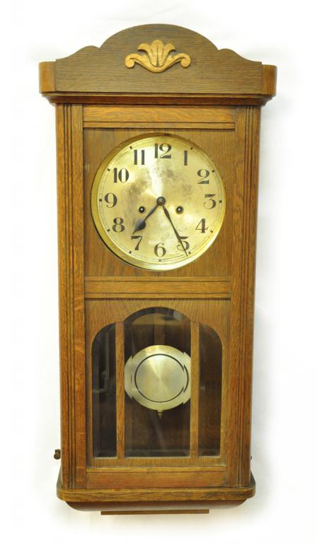

Оцените пожалуйста часы и их примерную дату выпуска?

Cпасибо,
В форуме столько полезной информации- разобрался сам.
