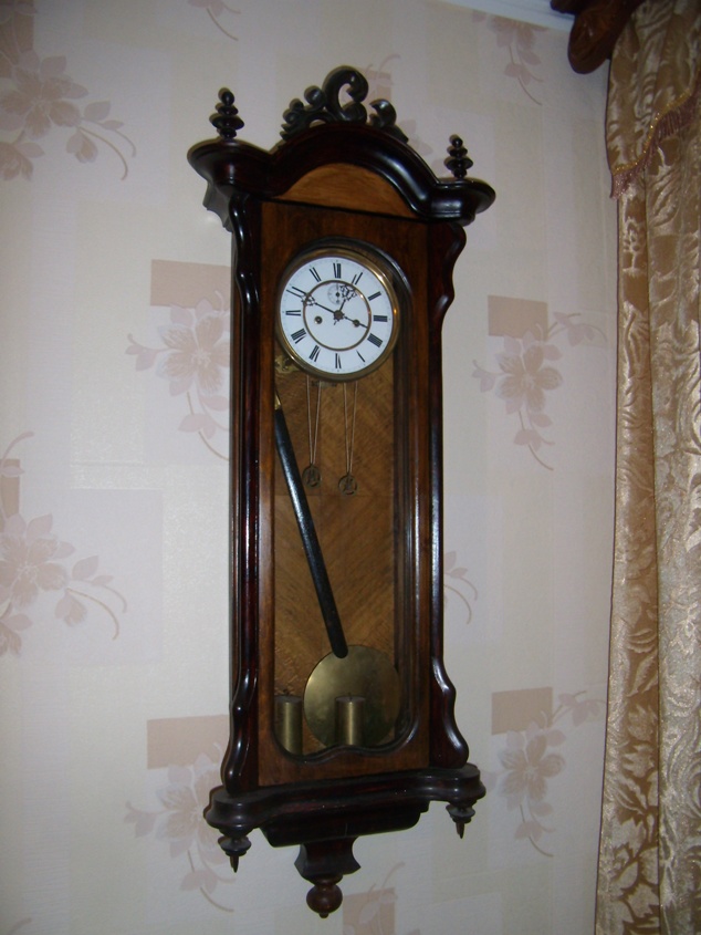

Очень хорошее старое навершие, думаю, вполне родное. При одинаковой средней части корпуса навершия могли подбираться по вкусу столяра или, даже, покупателя. В корпусе вашей работы навершие хоть и сохранило форму оригинала, но, боюсь, не сохранило тех пропорций, поэтом и смотрится не так гармонично. Копировали-то, поди, по фото? =)

Если я правильно понял, то в такой то определенный период времени производитель мог допускать некоторые отклонения (изменения) от формы идя, как говорят навстречу покупателю.
Другими словами вполне могут существовать каталожные корпуса одного периода, но с отличиями, и это не будет говорить о том, что какой то из них не оригинальный? Ок!

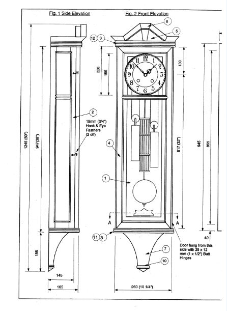

Хотел узнать? Если существуют такие каталоги, выдержки из которых Вы мне направили, то нет ли уже готовых чертежей на «популярные» модели? Возможно, на бумажном носителе возможно в цифровом виде?

Уверен, что существуют такие пособия с чертежами, видел у американцев. Увы, у меня таких нет.

Вот из представленного к продаже у англичан чертежа корпуса, похожего на Венский эпохи Бидермайера. Пока желающих не нашлось.
zsv2005 Но это так, к слову, что бы разговор поддержать.

Вот есть две книги с планами на гугле, где их можно (хоть и не полностью, но) полистать!:
http://books.google.com/books?id=Vfk...page&q&f=false
http://books.google.com/books?id=Ecm...page&q&f=false
А вот эти также вполне, по всей видимости, неплохие книги почитать нельзя, но можно купить на амазоне =)))

Сообщение от zsv2005 Посмотреть сообщение
Спасибо всем кто ответил на мое сообщение.. Дело в том, что до этого мне не приходилось делать корпуса для часов, поэтому каждое, Ваше замечание для меня чрезвычайно важно. По поводу петель приму к сведению (но как выяснилось с качественной латунной фурнитурой огромная проблема).
Что касательно нижней части, могу сознаться она в оригинале не такая, а вот такая. Но так хотелось закончить работу к Новому году, что резать ее, просто не хватало время. Виноват. Меня надеюсь, оправдывает единственное – это корпус я делал только для себя, а не на заказ. Что касается навершия, я даже не берусь спорить. Ваша компетенция, Олег, более чем убедительна, и похоже она не родна. И если позволите, я впредь буду обращаться к Вам за советом. Прошу пояснить, почему навершие делали съемным.
В части того захочу ли я что либо изменить? Я не просто хочу!
Мечтаю получить для образца достойный корпус.
Я сожалею о том, что раньше этим не занимался. Похоже, это заразно, как сказал один форумчании.
С уважением,
Сергей.
Никогда не беритесь делать корпуса и навершия по фотографиям, только имея оригинал в одной руке можно браться другой, такскать, за копию. ну хотя бы посмотрите по ссылке в которой я приводил примеры готовых. Все эти поделки по фотографиям выглядят по меньшей мере глупо. Мы это обсуждали уже сто раз, есть основополагающие принципы по которым делают короны: высота - полширины корпуса минус 10 %. верхние шишки отличаются от нижних, учитывать тот факт что на неё смотрят снизу вверх, навершие по стилю должно соответствовать бороде и другие нюансы, на первый взгляд незаметные, но именно они и составляют сбалансированное целое с выверенными пропорциями. На всё это можно конечно и наплевать, и тогда не нужно будет удивляться тому что здесь что то не так, непонятно только что, - делали же по фоткам.

Сообщение от Pyroman Посмотреть сообщение
попробуйте к такому новодельному лантерну найти механизм. Такие часы стоят несколько тысяч евров, те кто на них замахиваются, новодельные не возьмут, вот и лежит моделист - конструктор.
Не согласен. Лет через 10 получится хорошо

Здравствуйте всем.
Не будем ругать человека который только начинает заниматься часами.
Полностью согласен с Алексеем, со временем придут и понимание и навыки.
Вот для примера, около 12-13 лет назад мне попался неплохой механизм Ленцкирх в неродном корпусе, переделанном из корпуса для обычных пружинных часов путём выдалбливания в полу углубления для маятника глубиной около 10 см.
Я, не имея почти никакого понятия о часах (это я сейчас так думаю, тогда я думал немного иначе), решил сделать для них достойный корпус. За основу взял фотографию в популярном каталоге и не имея больше ничего соорудил вот такое. В то время мне даже нравилось. Сейчас, уже имея небольшой опыт и навыки, мне стыдно за такое убожество.
Правильно сказал Олег, всё дело в пропорциях. У меня с первого раза с пропорциями как-то не получилось.
Зато теперь я уже знаю что и как должно быть сделано. Так-что Сергей всё у Вас получится, главное не возгордиться и не останавливаться на том что уже умеешь.
