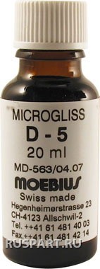

Сообщение от dmvt1 Посмотреть сообщение
там нужен минимум более жидкой смазки. Пары металл-металл прекрасно смазываются маслом D-5, которое тоже содержит диоксид молибдена.
Что за такое масло, поиском нашёл только Rosneft Revolux D5, оно?
А как вы прокомментируете пост #10?
Спасибо.
  #79
Старый 26.04.2023, 22:11
Аватар для Lentyay
Lentyay Lentyay вне форума
Регистрация: 13.04.2013
Адрес: Калуга
Сообщений: 1,009
Сказал(а) спасибо: 435
Поблагодарили 670 раз(а) в 445 сообщениях
Сообщение от Moza Посмотреть сообщение
Такое.
