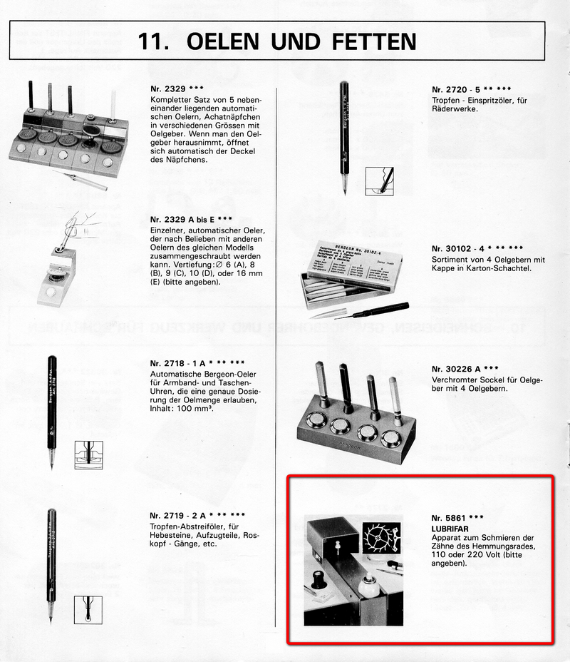

Доброе утро, всем!
Хочу сказать что-то что касается смазки, с содержанием молибден дисульфида.
В часовой промышленности молибден дисульфид использовали с начала 1970-х годов, и где то около 1990 года остановились (кроме пружины). И вот с начала 21 столетия использование началось снова.
Короче говоря, было проблема со спуском т.е. анкерным колесом. Производители пробовали все что они знали чтобы удалилить проблему, нестабильность в работе спуска. Окончательное решение еще не нашли. По моему, вообще не будут искать решение, просто достигли границу производительности механического механизма.
Существует поговорка: "Flogging a dead horse, leads nowhere" в переводе "Телесные наказания мертвой лошади, никуда не ведет"
Прилагаю скан из Bergeon каталога 1986 года, тогда Bergeon еще продавали приспособление для аппликации смазки Lubrifar для использовании в обычной мастерской. Lubrifar поставляли в обычных аэрозольных баллончиках, как видно в каталоге.
Кстати, не советую использовать порошок молибден дисульфида сухим.
С уважением
Душан
Интересно в чем принцип действия этого утройства, и почему в "аэрозольных баллончиках"?.

Доброе утро!
Сообщение от victor_12 Посмотреть сообщение
Интересно в чем принцип действия этого утройства ...
Устройство работало от сети, после установки анкерного колеса, оно просто вращающейся почти целиком защищено, причем зубы были открыты и подвергались потоку аэрозоля, коротким нажатием кнопки баллончика.
... почему в "аэрозольных баллончиках"?
Из-за легкости применения и улучшения контроля дозирования, при использовании часовщиком любой квалификации.
Насколько понимаю это относилось к механизмам 36k bph,
Не только. В вложений можно видеть что Lubrifar применялась на всех типах механизмов. Смазывания спуска всегда была проблема, все еще есть, и остается лишь частично решена.
