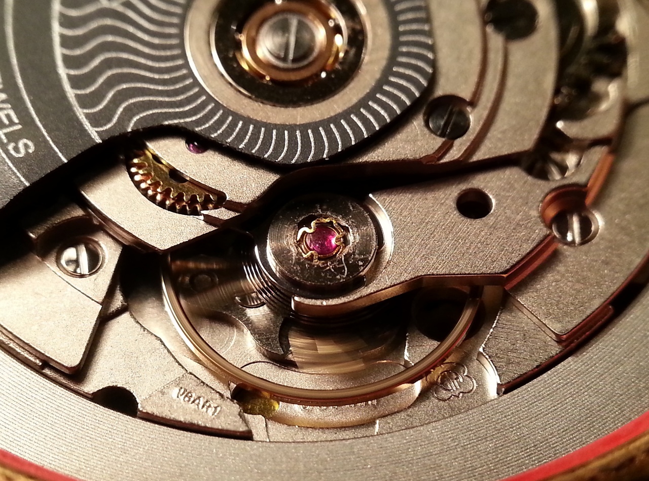

Здравствуйте, я не мастер, а любитель и некоторые присутствующие здесь джентльмены помогали в моей ситуацией с часами Тиссо Пауэрматик 80 ( http://forum.watch.ru/showthread.php?t=436655 ), но хочу, чтобы больше людей знали "героев" в "лицо". Собственно мост баланса Нажмите на изображение для увеличения
ID:	2376266 , после этого сервиса в Ярославле Нажмите на изображение для увеличения

ID:	2376267 А как раз в нём была причина.

Я бы не стал так уверенно обвинять сервис в Ярославле. По легенде они лишь метку приклеили, которая тут не обсуждается. По остальному - как я понимаю работы не были выполнены, а деньги не были уплачены. Посему какой-то странный альтруизм мастерской - сделать работу вперед денег. Это редко встречается, мастерская готова поменять компоненты на калибр, который только Свотч-груп поставляет (нужна авторизация), а тут скорее всего либо мастер у них подготовленный, либо мастерская на самом деле в Москве - а там лишь приемка. За меньшие огрехи можно враз лишиться аккредитации Своча, поэтому считаю, что царапины на мосту баланса появились по иной причине, о которой владелец часов решил не упоминать, а может просто забыл про еще какой-нибудь сервис, где оставлял часы на полчаса...

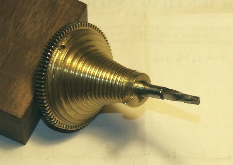

Сообщение от Душан Грујић Посмотреть сообщение
Добрый вечер!
Без комментариев!
ну, как же без комментариев, это отличная иллюстрация к поговорке "сила есть - ума не надо!"

Сообщение от Anth Посмотреть сообщение
Добрый день!
У нас тоже ест поговорка, немного отличается: "Сила, Бога не моли" - в переводе на Российский (если необходимо ): "Сила, она Богу не молится".
С уважением, Душан

Аватар для Андрей Бабанин
Регистрация: 20.02.2005
Сообщений: 11,425
Сказал(а) спасибо: 4,440
Поблагодарили 34,778 раз(а) в 7,137 сообщениях
Вроде в правильную сторону крутили... Обычная ошибка - это когда барабан пытаются завести вместо улитки

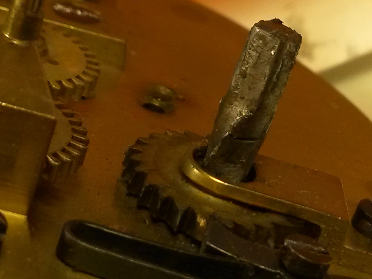

результат на фото может быть следствием стечения нескольких обстоятельств:
1) сталь квадрата явно мягкая, особенно это видно по замятинам на гранях
2) улитка с английского фузейника, где пружины очень мощные
3) не подходящий ключ, который насаживался на самый край квадрата
вот еще:
на французских кругляках квадрат скрутило винтом - обычное дело

Добрый вечер!
В верхнем случае, сообщение №406, улитка из английского "Twin Fusee Bracket Clock" из 18-го века. Наверно это является сочетанием качества материала и применения чрезмерной силы, не часто встречается в этой мере.
С уважением, Душан
