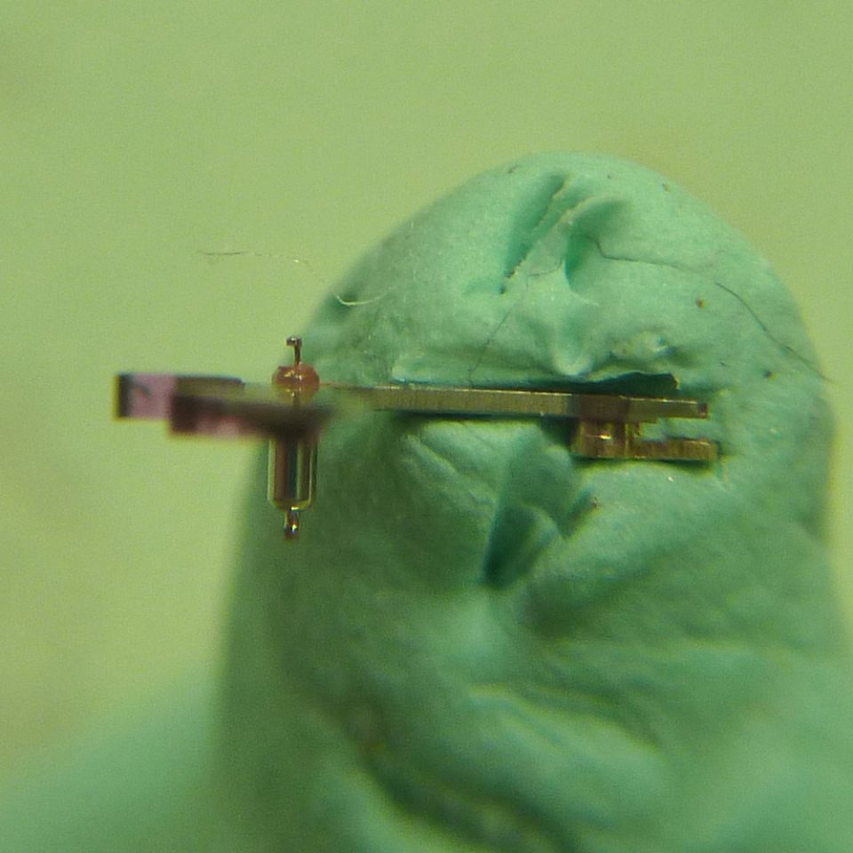

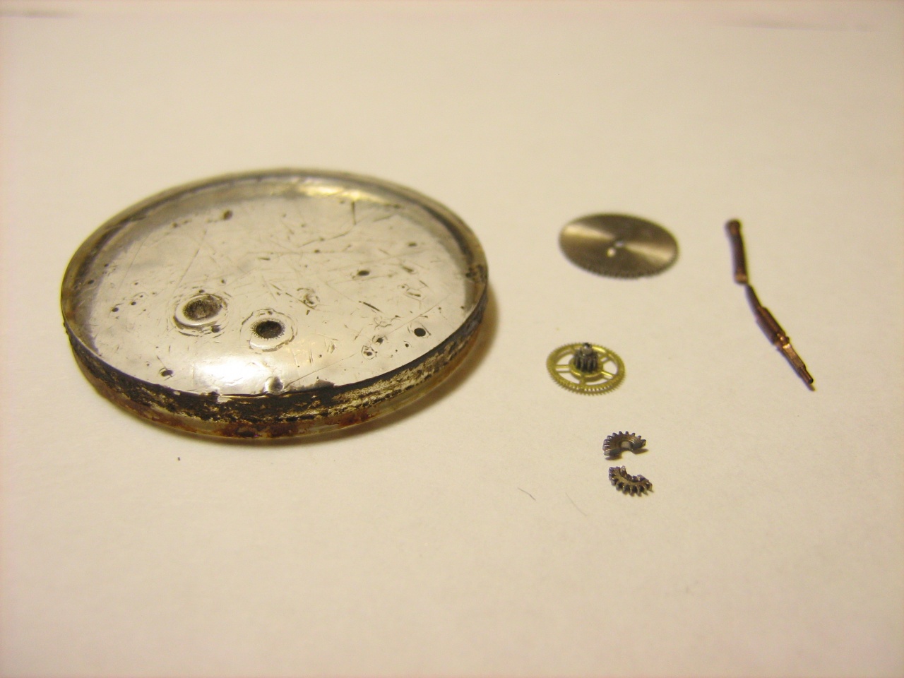

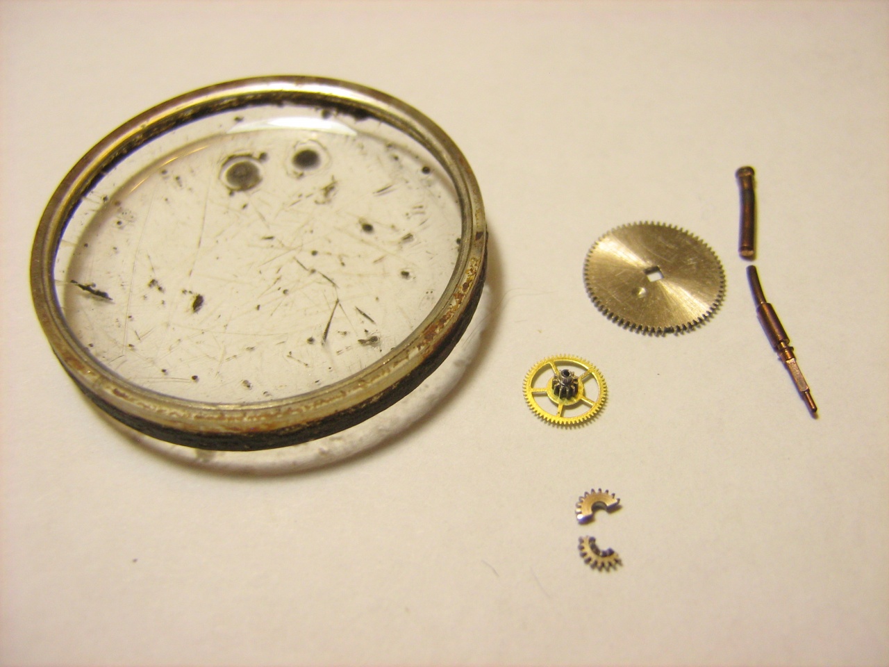

Фотографии не мои - но я с большим интересом коллекционирую подобные, порой кажущиеся удивительными случаи
Износ за 3 года. Вероятнее всего мастер не только постарался смазать опоры оси анкерной вилки - но и использовал совсем неверную для этого смазку fixodrop. (в наручных часах НИКОГДА не следует смазывать опоры оси анкерной вилки, если на то нет прямого однозначного указания производителя.)
И вот занятный казус с пружиной - лопнула так лопнула.
но ведь fixodrop - не смазка, а эпилама, предназначенная для обработки деталей с целью предотвращения растекания масла
сама эпилама как смазка работать не может - она просто испарится за секунды

Сообщение от Dima343 Посмотреть сообщение
К сожалению (в данном случае ) , сам эпилам никуда не испаряется - иначе зачем вообще этот продукт, правда ?
Испаряется лишь растворяющий агент, несущий основной состав. После испарения на металле остается "пленка" которая в данном случае без масла ведет себя очень плохо.
В одном вы правы - как смазка fixodrop не работает )
Некоторые мастера вместо того, чтобы покрыть составом только палеты - мокают вилку целиком.
