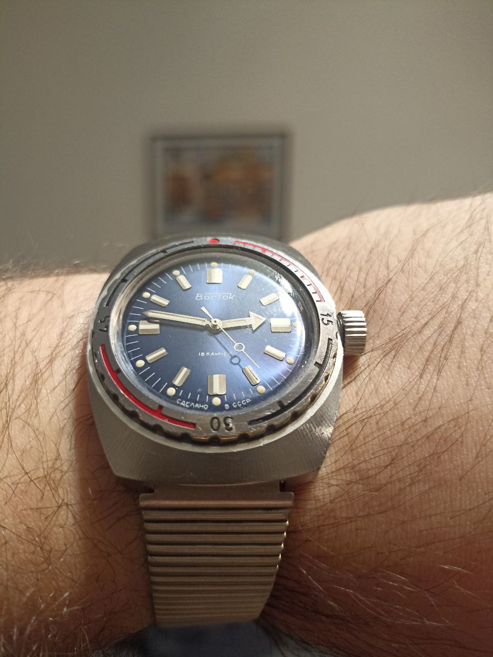

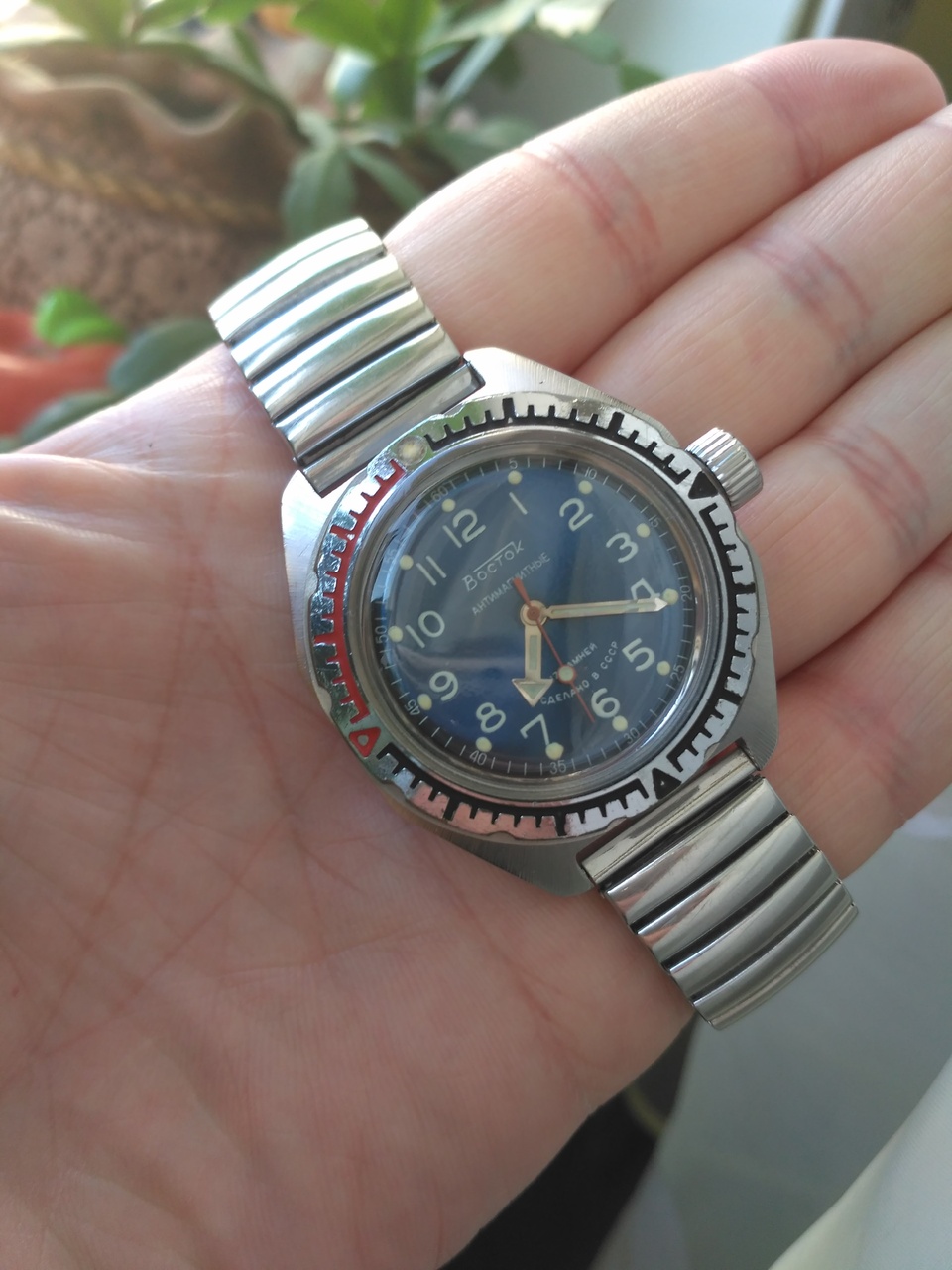

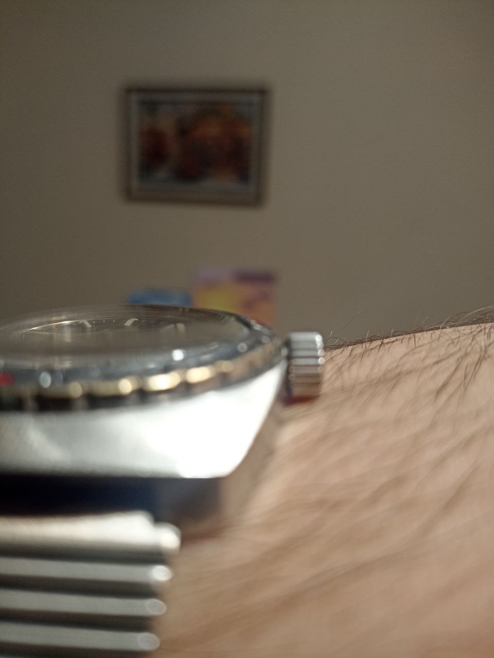

Добрый день. приобрел недавно советскую бочку с синим циферблатом. Все отлично, но немного смущало не слишком выпуклое стекло, в отличии от современных. но полагал, что это особенность советских моделей. Смотрится классно, но сейчас насмотрелся на то, какие у всех стоят стекла, практически у всех есть небольшая ступенька после безеля, а уже от нее начинается купол. У меня же стекло лишь слегка выпирает над безелем и больше напоминает стекло от командирских. Подскажите, были ли такие стекла на бочках?

Сообщение от K1per Посмотреть сообщение
Вложение 3912109Вложение 3912110Вложение 3912111Вложение 3912112
Вы совершенно правы, скорее всего это и есть стекло от командирских. На ушастые и бочки ставили сферические стёкла, они выше и в профиль как часть сферы.

Сообщение от Ozz39 Посмотреть сообщение
Спасибо. Оно даже по звуку очень похоже на стеклышко от командирских. Обидно, досадно, да ладно. Скажите, в советскую бочку можно поставить современной амфибийное стекло или нужно искать родное с хранения?

Современное подойдет, по диаметру они одинаковые.
Разные по высоте, со ступенькой над безелем это как раз современное.
------- ДОБАВЛЕНО ЧЕРЕЗ 16 МИН --------
Для примера: родной купол и современное с площадкой в советской бочке.
Был еще промежуточный вариант, на поздних бочках, с площадкой сверху, вместо сферы, но заподлицо с безелем, как на восьмигранках.
Вообще современное стекло это стекло с НВЧ-30, оно толще чем 200м и поэтому выпирает над безелем.
Короче, родные для бочки советской - которые над безелем ступеньки не имеют(высота заподлицо), ранние со сферой, поздние с усеченной сферой(площадкой сверху)

Сообщение от NovAlex Посмотреть сообщение
Разные по высоте, со ступенькой над безелем это как раз современное.)
Интересно, можно ли современное стекло немного сточить на шлифовальном круге со стороны циферблата, чтобы убрать ступеньку или после этого распорочное кольцо не встанет?

NovAlex NovAlex вне форума
Регистрация: 30.03.2019
Адрес: Россия Великий Новгород
Сообщений: 665
Сказал(а) спасибо: 3,019
Поблагодарили 2,913 раз(а) в 413 сообщениях

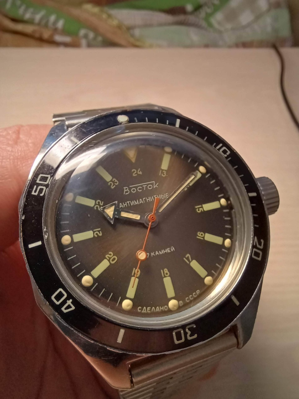

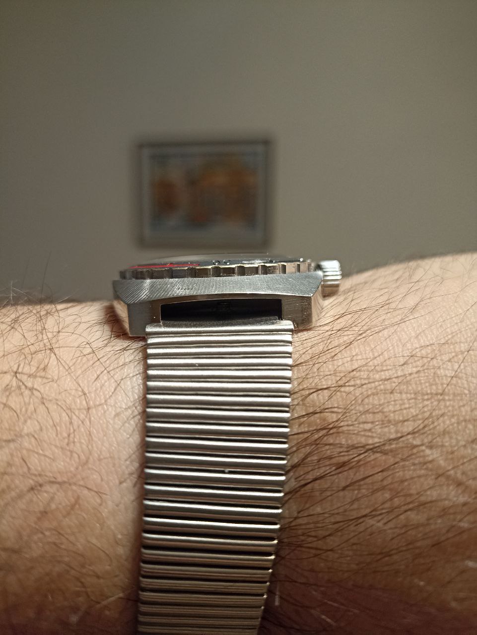

Кольцо не встанет, без кольца будет щель вокруг циферблата и потеряется герметичность.
------- ДОБАВЛЕНО ЧЕРЕЗ 18 МИН --------
Вот, как пример, родное стекло (200м) на восьмигранке.
Бочка вроде тоже была поздняя, пока найти не могу
Нашел.
Ступенька небольшая есть, так как безель бочки ниже, чем у восьмигранки и немного утоплен в корпус, но она гораздо меньше чем с новым стеклом.

Сегодня поменял стекло на амфибийное. Оказалось еще забавнее, там стояло даже не командирское, а самый просто акрил как на классических востоках. То есть о водозащите не было и речи.
