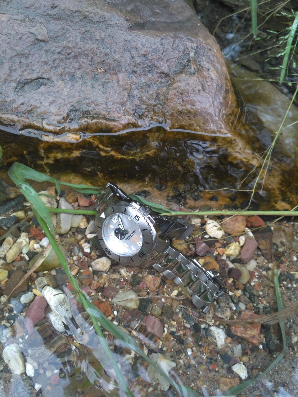

побывали в 2 ух морях,в своих водоемах несчетное количество раз - сухие,только от морской воды безель облезает,раза 2-3 подкрашивал черной краской ,потом бросил

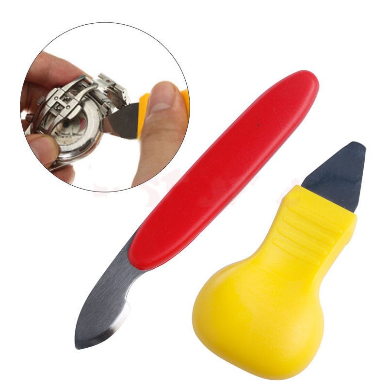

Господа, здравствуйте!
А снимали безель с этого корпуса? Есть такой опыт? Только специальным инструментом или можно подручными средствами?

Снимал не раз.
Нужна достаточно острая и крепкая шлицевая отвертка с толстой ручкой для создания вращательного движения....
Именно так выглядит специнструмент)
Иначе рискуете поцарапать корпус в месте примыкания безеля.

А не остаются ли следы на корпусе при использовании такого инструмента?
И с учётом того, что на разных корпусах безель не всегда одинаково прочно установлен?
То, что этот инструмент есть, я знаю. Но снимали ли безель без следов именно на этом корпусе?

По моему через ткань снимал, следов вроде нет.
Тут основной момент - загнать острие максимально глубоко между корпусом и безелем. Потому как в таком случае даже минимальный поворот инструмента создает мощное усилие и следов на корпусе не остается.
Увы, не сразу научился, несколько Востоков со следами съема не дадут соврать...(

два-три раза снимите, потом наловчитесь - возможно будут по неопытности сначала минимальные следы и если безель давно сидит, бывает что родные довольно туго снимаются - но во-1 даже если, кто эти следы там увидит, а во-2 если акуратно с инструментом и тканью - то должно хорошо получиться.
