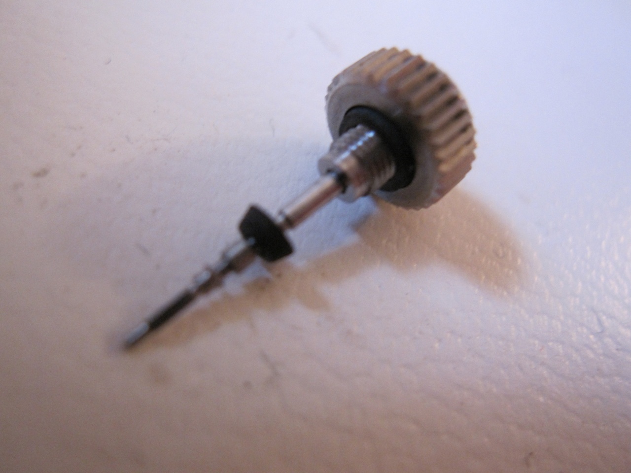

Сообщение от ins1933 Посмотреть сообщение
И, самая кульминация, мастер мне сказал, что прокладка установлена только на оси заводной головки, т.е на заводном вале. В самой заводной головке прокладки НЕТ
Любопытно...Как это прокладка установлена на оси заводной головки , это как у Полёта 30 камней 20 АТИ что-ли? (фото ниже). Может сальник просто выскочил и его "зажевало" на валу?
У моих Ред сеа и двух Скуба (одни со всей фурнитурой но без меха ) прокладки стоят внутри головки , на донышке. Плюс внутри футора , куда вставляется заводной вал с головой , стоит колечко резинового уплотнителя.

Я сам был поражён словами мастера из гарантийной мастерской. Насколько я его понял, ситуация должна быть примерно такой, как Вы её описали. Мастер сказал, что вынимал заводной вал, очищал его от ржавчины, насколько это было возможно. Обнаружил прокладку только на нём. (Или только та, что внутри футора-?). Прокладки на донышке заводной головки нет. Он пытался поставить прокладку от головки обычной Амфибии. Она не подошла. Сделать у него не получилось, т.к. резина, которая у него имелась была слишком жёсткая. Он даже предложил: если я найду любую мягкую резину, подъехать к нему и он изготовит из неё прокладку, которую поставит в головку.
Я, честно сознаюсь, в часах полный профан. Меня можно назвать чуть-чуть продвинутым юзером. И сейчас, после Ваших слов, у меня складывается впечатление, что на заводе просто не поставили прокладку в заводную головку. По этой причине, скорее всего, и влага внутри часов практически на пустом месте.
