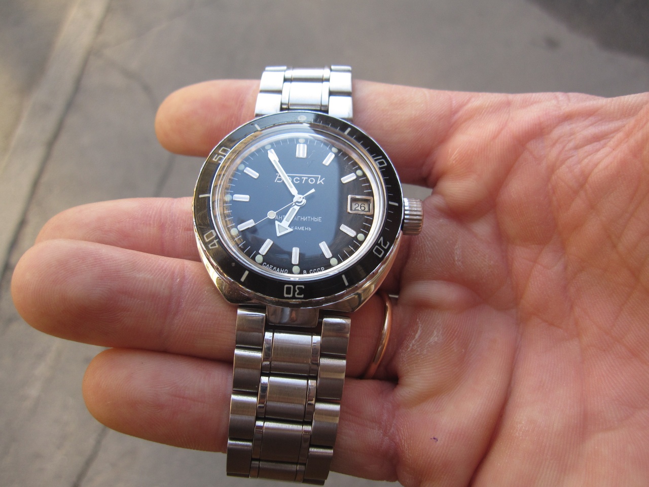

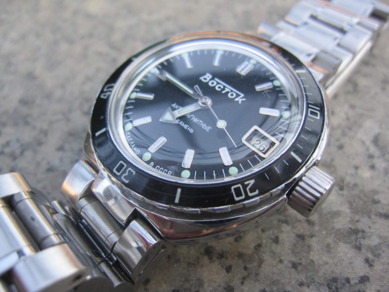

Да есть у нас такая мастерская на Гороховой 38. Там всегда большой выбор ремней и браслетов. И мастер по фурнитуре там хороший, у него и проклеиваю все свои стёкла и подгоняю ремни и браслеты. Привожу фото как к корпусу "Нептуна" был посажен и подрегулирован браслет. Кстати, именно эти часы и запотевали при простом мытье рук.
