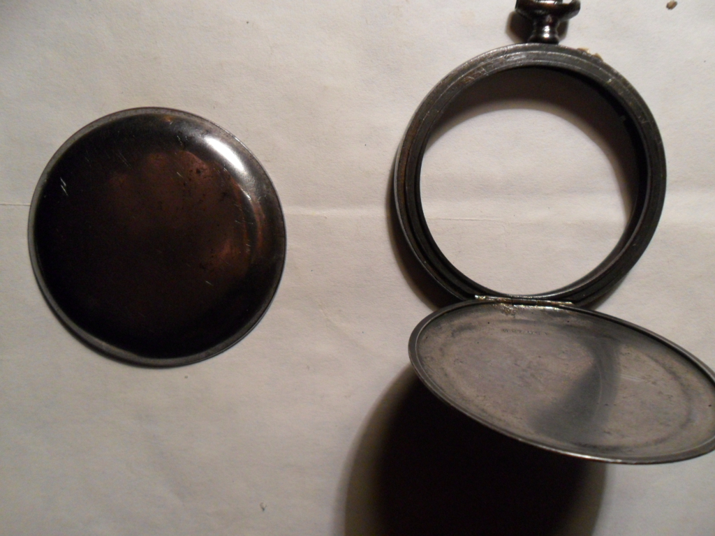

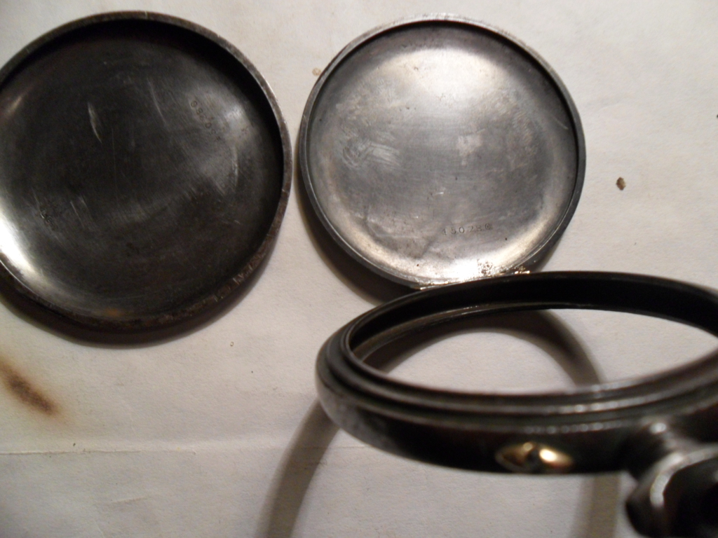

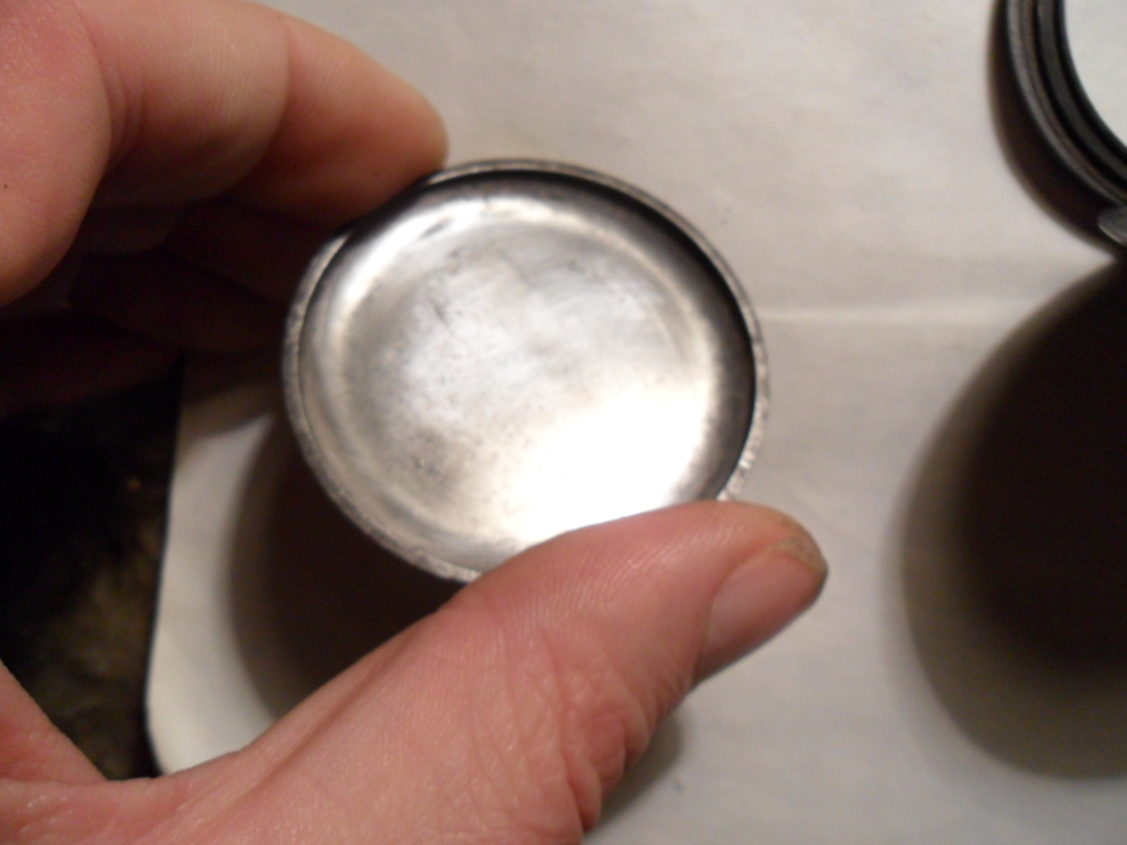

Уваж. Душан Грујић
а так же все специалисты
Подскажите, плиз:
http://forum.watch.ru/showpost.php?p...7&postcount=50
как правильно сделать воронение корпуса в домашних условиях?
P.S. корпус почистил от старого покрытия, и по полировал.

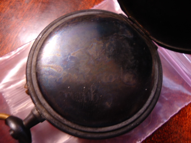

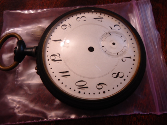

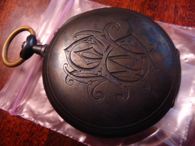

Сам чернил(не воронил) корпус Eterna средством для ружей Nu-Blak.Правда так жестко и категорично не снимал старое покрытие - а только там,где была коррозия/ржавчина.Качество полученого покрытия видно на фото.Из-за того, что видимо сталь на корпусном кольце и крышках разная,соответственно разное качество чернения...
Корпусное кольцо,ободок стекла - получились идеально,а крышки пошли лиловыми разводами...Вот теперь думаю - может натереть маслом или еще чего...

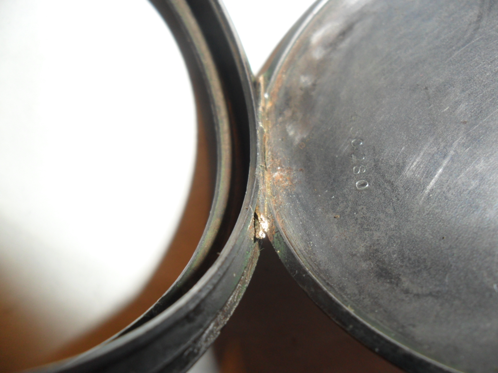

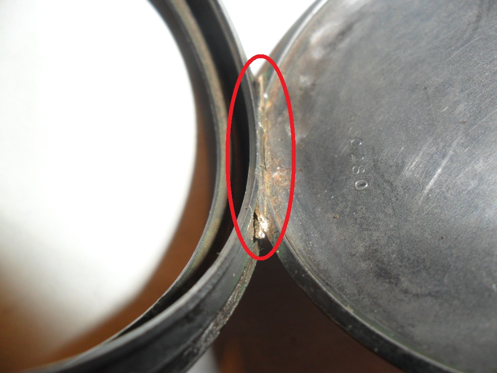

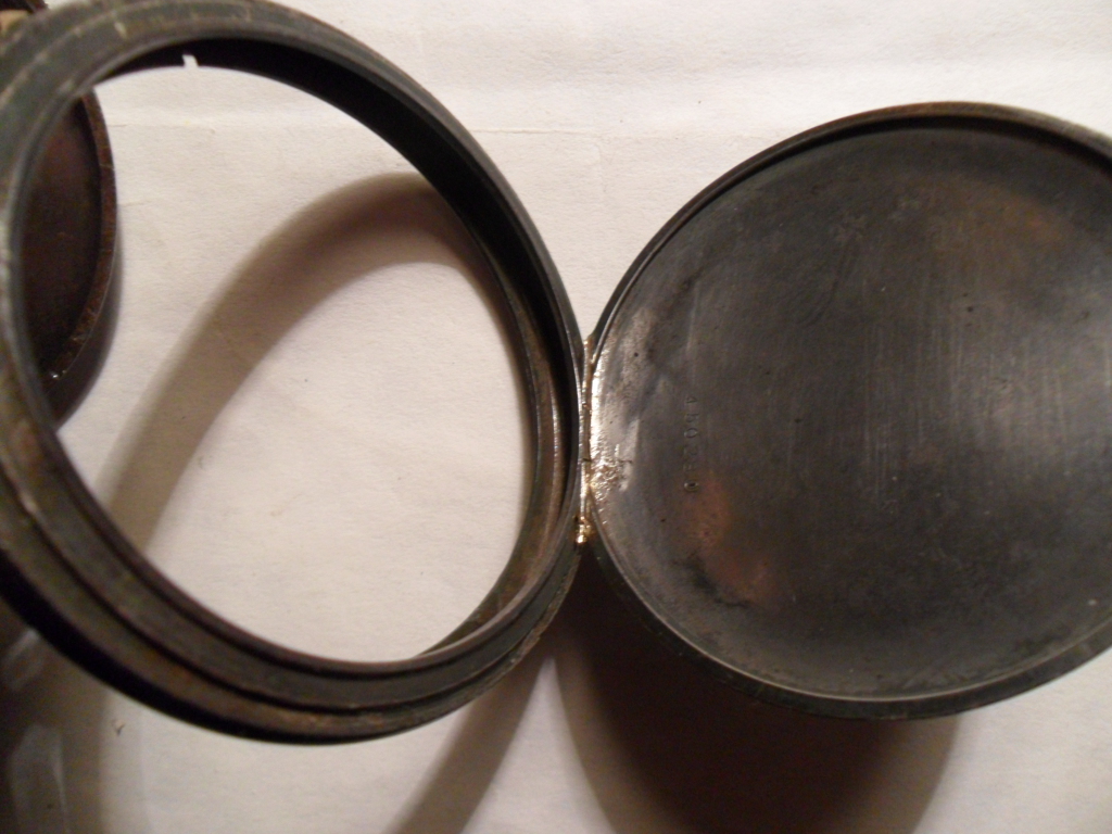

Хочу ещё спросить.
Это соединение корпуса и крышки, (или петля, или как правильно назвать не знаю ) оно припаяно к корпусу и крышке????
Такое впечатление, что оно латунное, желтого цвета.....
Это получается, если воронить корпус, ( т.е. нагревать хочу, а потом в масло, и так несколько раз) это соединение может расплавиться?????
