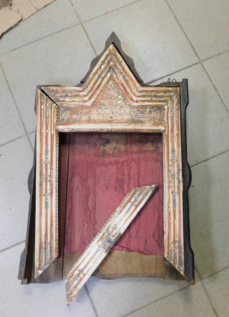

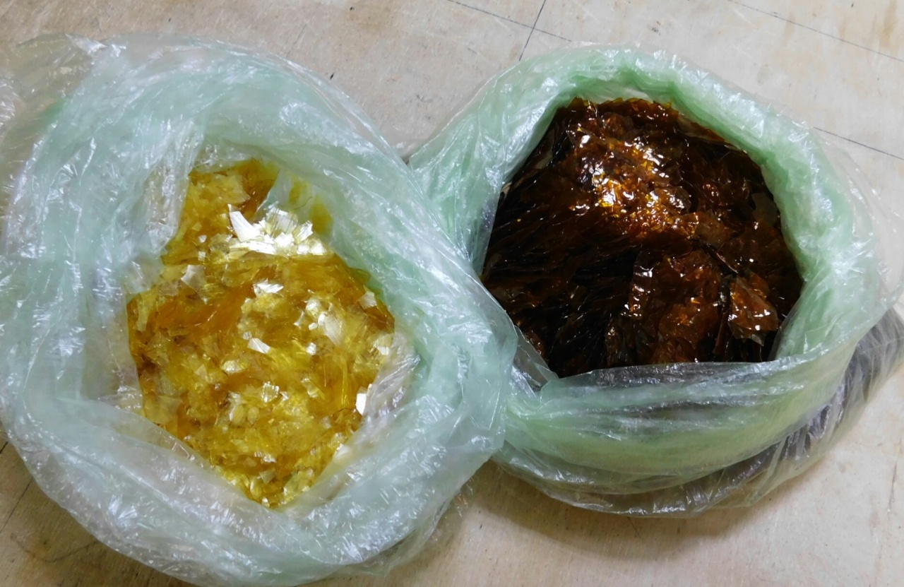

Всем доброго дня!
Лёша, я обычно делаю так - если изделие с инкрустацией тонируется (морилка, краска), то после инкрустацию защищаю стеком или мелкой шкуркой.
Если тонировки нет, то сначала наношу один слой обычного шеллака (для выявления глубины и красоты текстуры), затем протираю инкрустацию жесткой тряпкой.
Далее 10-15 слоев очищенного шеллака, у меня в хлопьях, беру у Олега (Хопёр который, ну ты знаешь)))
Вот скоро буду делать следующий киот, покажу как будет инкрустация под блондинкой.

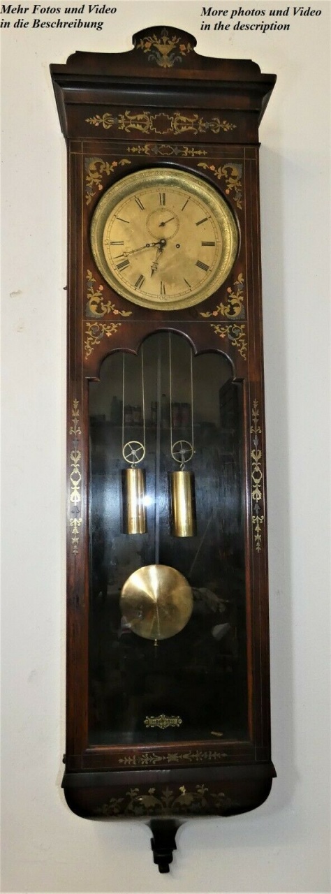

На ебей продаются
https://www.ebay.de/itm/160cm-H-Bied...wAAOSw5kBfDDaW

Юра, спасибо, классные часики! Их лет 5 назад в Швеции с аукциона продали, но маятник был другой (тоже новодельный). Видно, в Германию уехали Часы-путешественники ) Примерно 1853 год.

Красивые. Раскладка латунных полосок одинакова с моими, как общими чертами корпус похож, и раскладка циферблата тоже напоминает. Может быть тот же мастер.

При всех косяках все еще это хорошие часы. Обидно даже, что продавец не понимает что он продает.
