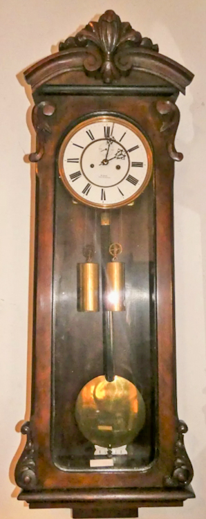

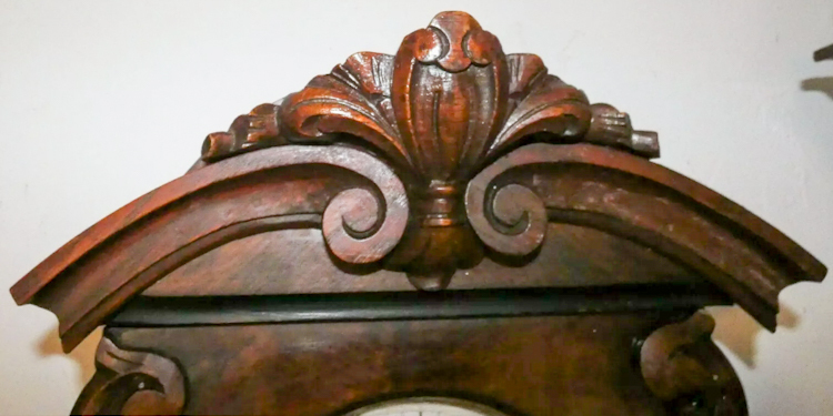

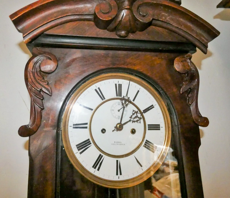

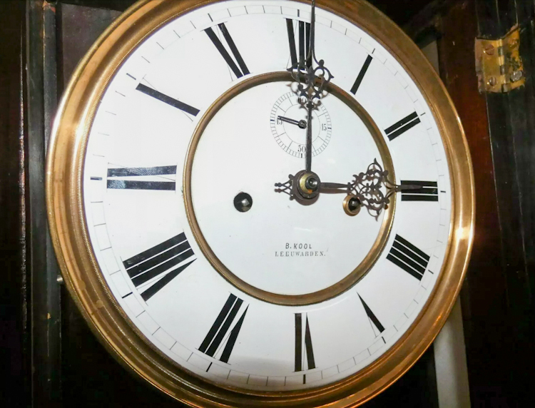

Смотрел вот эти часы и о чём то сильно задумался.

А что на них смотреть? Такие покупать надо. Если не Польша.

А разве не видно,что это не Польша?
Купить то можно всё,но когда продажная под 3.5 и доставка почти 500 ДУМАТЬ НАДО.

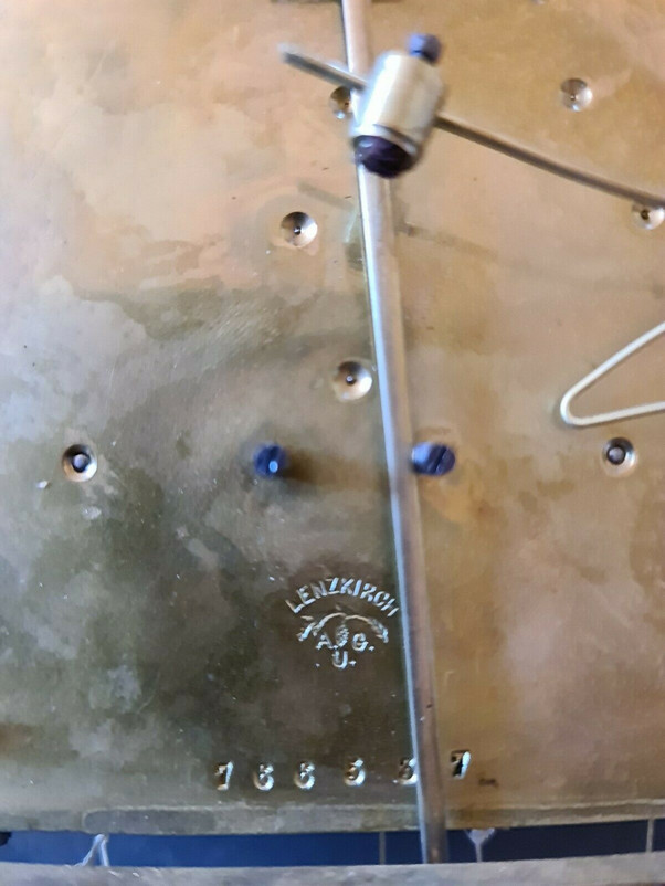

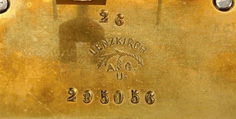

Полагаю, что это один из Lenzkirch, механизм которого (№ 166537) был не только модифицирован более поздними моделями ударного молотка и крепления демпфера, но и нанесением логотипа на заднюю платину механизма. Вот только с клеймом явно не угадали. Органичнее было бы ставить первый логотип.
Ниже по ссылке http://antique-clock.com/about/unsigned можно посмотреть на близкий механизм по номеру (162878) без логотипа. Такая манипуляция товарным знаком на рынке антикварных часов известна. Многих покупателей наличие логотипа, видимо, обрадует, ну, а тех, кто разбирается получше, точно расстроит. Верить в честность этого продавца, я полагаю, оснований нет (даже логотип выполнен не вполне аккуратно). Иначе придётся поверить в то, что оба логотипа Lenzkirch существовали какое-то время одновременно. Ну это уже чересчур .
