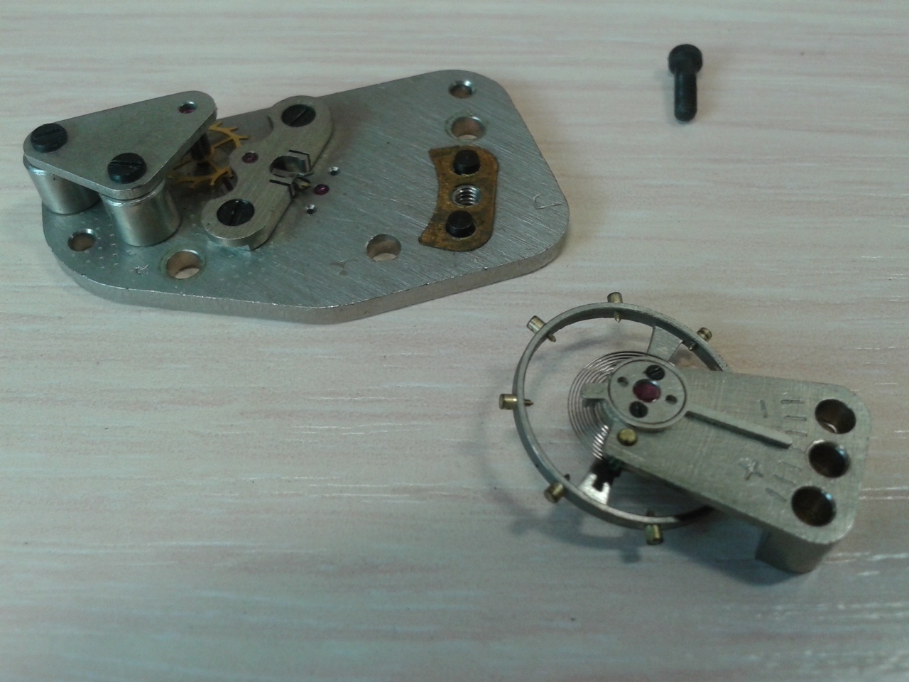

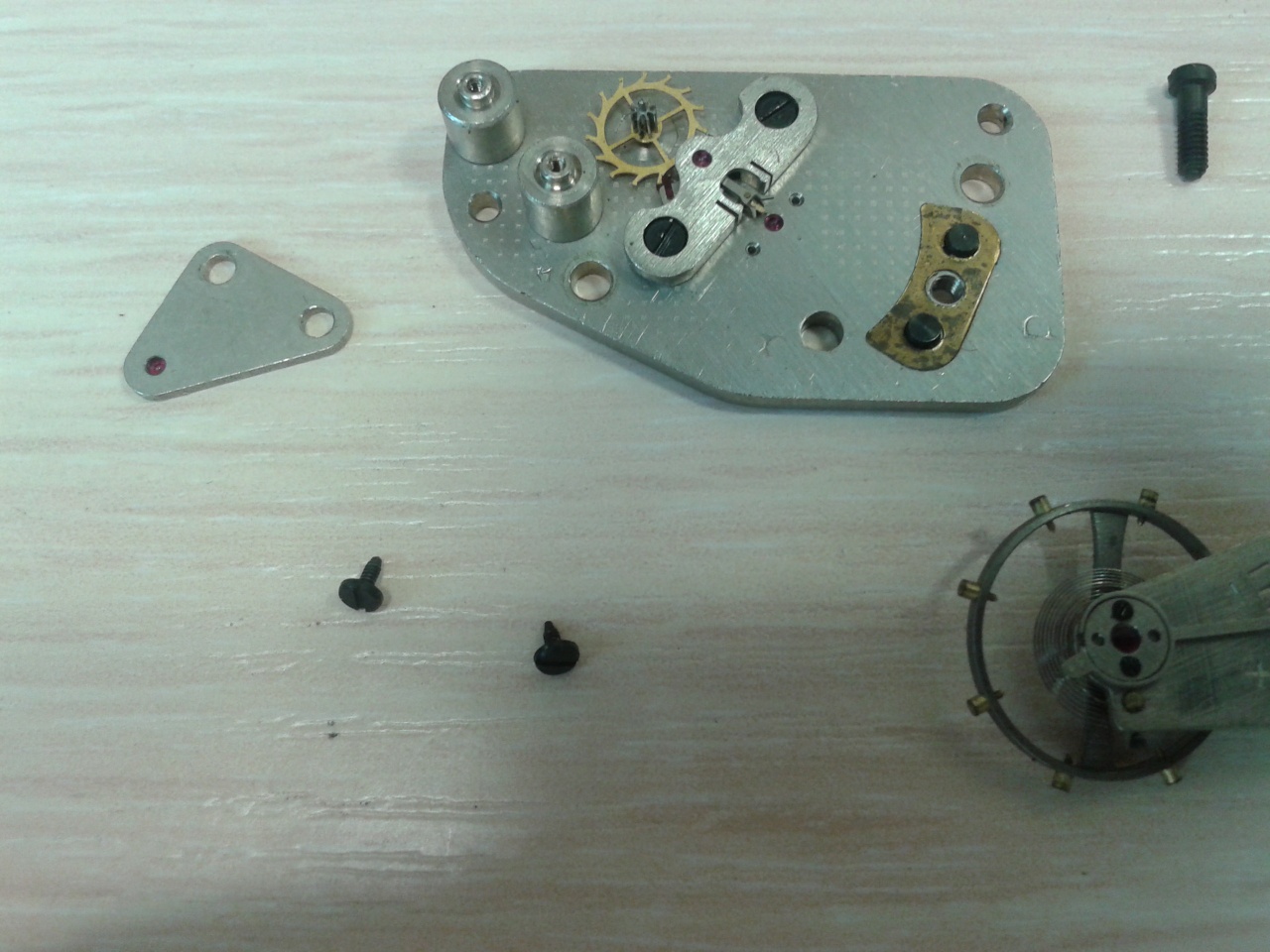

Установил приставной ход. Часы пошли и быстро останавливаются. Снял и разобрал приставной ход, положил в бензин "Галоша" хочу помыть, не знаю на, что обратить внимание, есть ли какие дефекты в деталях. Визуально как будто бы все нормально.

1. Проверьте, не стали ли лишними (вследствие естественного износа оси баланса) латунные прокладки под мостом баланса. Минимально допустимая амплитуда качания баланса - полуоборот в каждую сторону.
2. Под микроскопом проверьте состояние цапф баланса, анкера и анкерного колеса.
3. Хроническая болезнь - износ (овальность) подшипников барабана, второго, третьего и четвертого колес с уменьшением усилия, передаваемого следующему колесу.
4. С хорошей лупой проверить зубчики колесика, сопряженного с трибом анкерного колеса и состояние его подшипника - для остановки часов достаточно малейшей прилипшей "невидимой" соринки или люфта цапфы...

Собрал приставной ход вместе с латунной прокладкой под мостом баланса. Зазор, на мой взгляд, оси баланса - минимальный, который обеспечивает его работу. Установил на механизм - все нормально, завел - часы пошли, нареканий пока нет.
При повторном осмотре , действительно, обнаружил небольшую овальность отверстия на платине для установки второго колеса после барабана боя, что наверное и является причиной чуть замедленного боя.
Часы идут, бой работает. Спасибо всем за помощь.

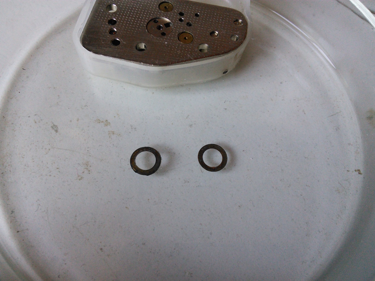

Обслужил часы Весна с боем, уже тикают, ветряком машут когда положено,молоточки ещё не установил. И как обычно после сборки остались лишние детали, две шайбы внутренний диаметр 4,5 мм толщина 0,05 мм. Вопрос: из этого ли механизма они выпали? И где они там могли стоять? Заранее спасибо.

Скорее всего на стоиках ! Проверьте везде ли есть люфты в колесах

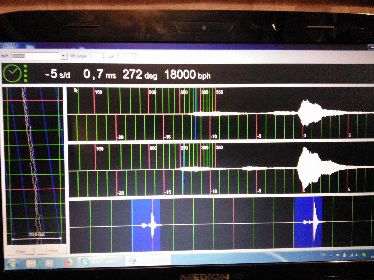

Для стоек 0,1 мм маловато. Ну пока все работает. Соберу полностью и понаблюдав. Tg 04.0 показал такую картинку. Угол подъёма вилки не знаю.
