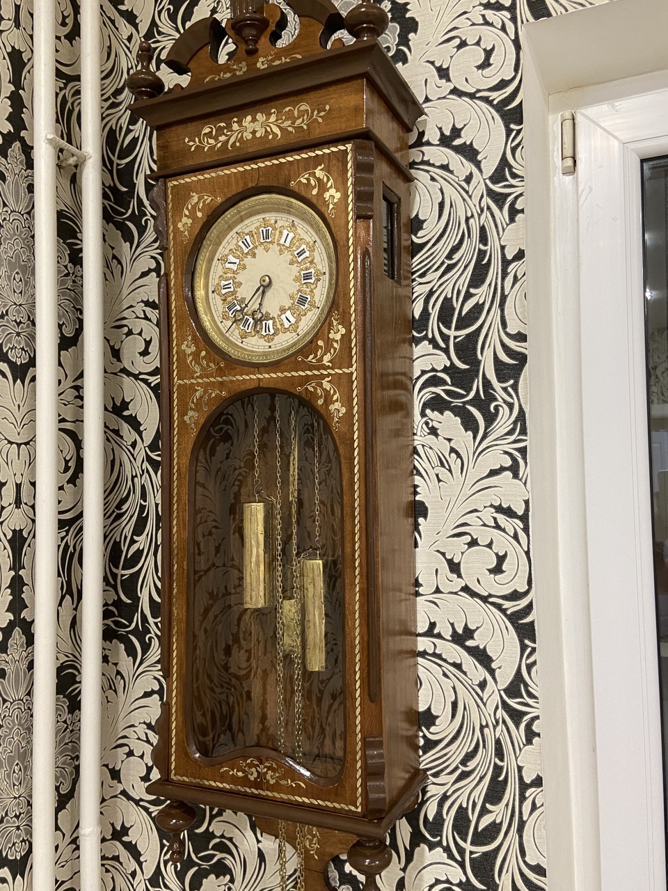

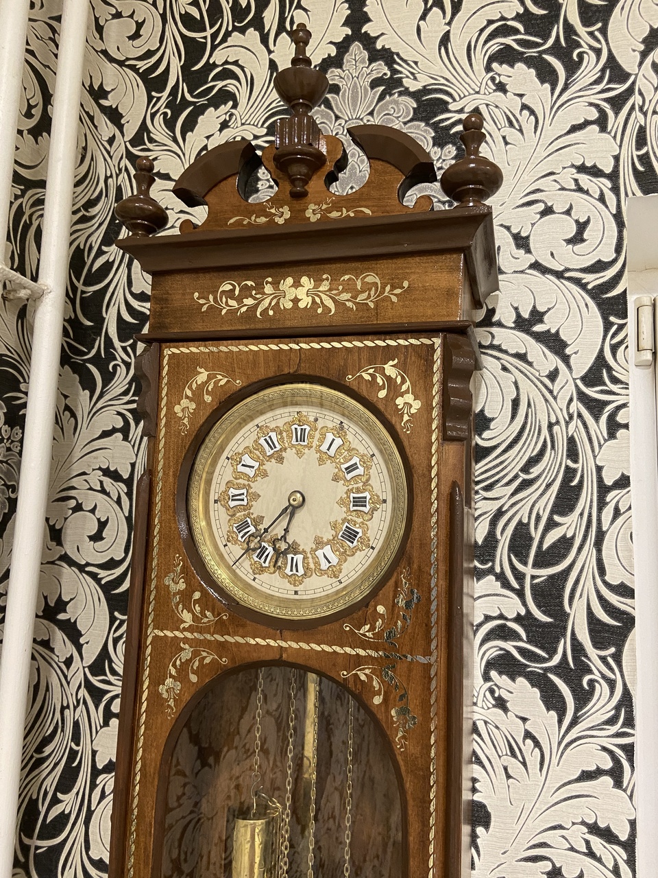

«Украшение»-это поталь под оригинальность)))

Очень красиво получилось, но об оригинальности уже говорить не приходится, увы. Это работа "в стиле" работ русских мастеров по альтернативной технологии. Я не очень понимаю как оценивать такую работу, так как это выходит за рамки привычного. Сами-то как оценили бы?

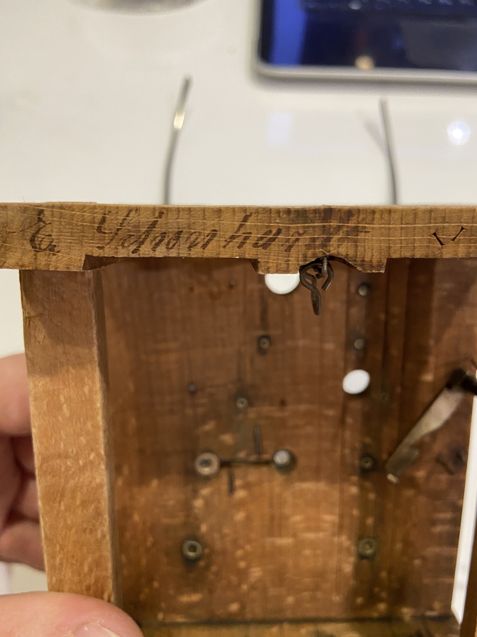

Я не занимался никогда продажей часов((( мне нравится их энергетика, их дух. Когда берёшь в руки механизм более вековой истории, понимаешь, что они видели очень многое. Чистишь, моешь, слышишь ход, вот ради чего я занимаюсь) у меня нет поэтому понимая «рынка»((( корпус остался (кроме шишек некоторых) оригинален. Шишки делал недостающие по имеющимся образцам. Циферблат был бумажный, допускаю что уже кто то переделывал, поэтому прости обновил. Гири, цифры, маятник и гонг оригинальны.

Да, это видно по этим часам, что Вам нравится процесс, Вас вдохновляет то, что Вы делаете! Это очень здорово! С эстетической точки зрения все сделано на 5+.
На механизме, кажется, написано Johan Hardt. Видно, часовщик из Черного леса.

Да, механизм действительно интересный, в плане надписи.

А поделитесь, если можно, опытом такого мастерского вырезания орнамента из потали, ну и наклейки его на основу.
По себе знаю что это не просто, я бы так наверное не смог.

Её не вырезают, это невозможно из за тонкости. Рисунок рисуют клеем для потали, потом накладывают лист потали, проглаживают, лишнее , где нет клея удаляется с помощью кисти. Я так думаю.

Я использовал трафарет и поталь в виде хлопьев. Наносил трафарет, промазывал нужное место клеем для потали, а уже затем «вбивал» потихоньку поталь. После убирал трафарет и излишки. Где необходимо подклеивал. Процесс действительно не особо быстрый и с первого раза не зашёл, но так как уже начал, назад дороги небыло…))) вы сможете, просто нужно потренироваться. Выглядит конечно не аутентично, но , как сказал заказчик, «дорого/богато») тут ведь главное что бы сохранить историческую суть, сердце, а при этом не испытывать неприятного олицетворения от внешнего вида. У меня первые свои часы и те, кто моему «глазу приятны», самая простая минималистично классика)

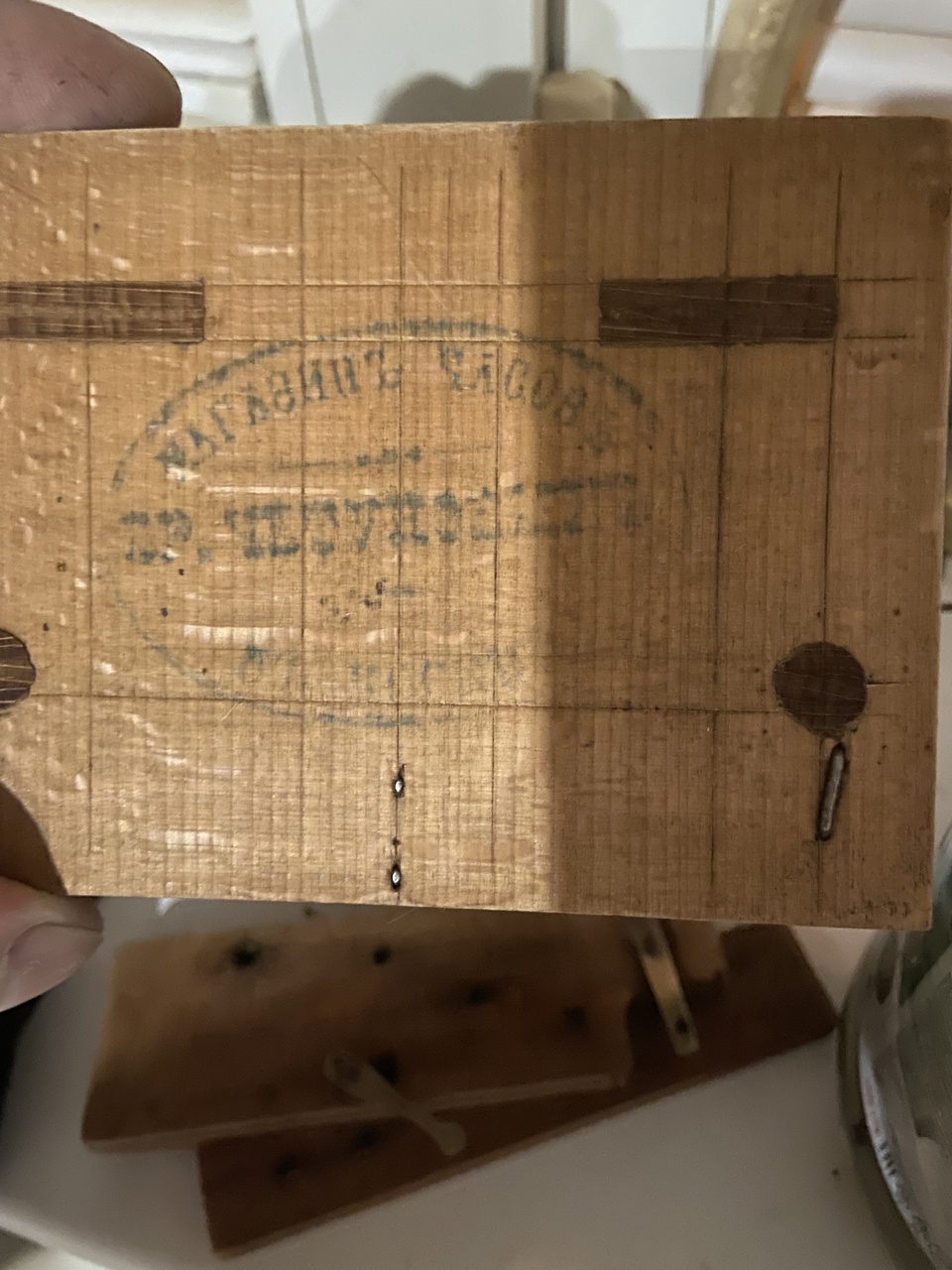

А что значит «из чёрного леса»? Пытался найти информацию по данной надписи, ничего не смог найти ни где((( на корпусе, на задней стенке осталось тоже клеймо Четуновых.
