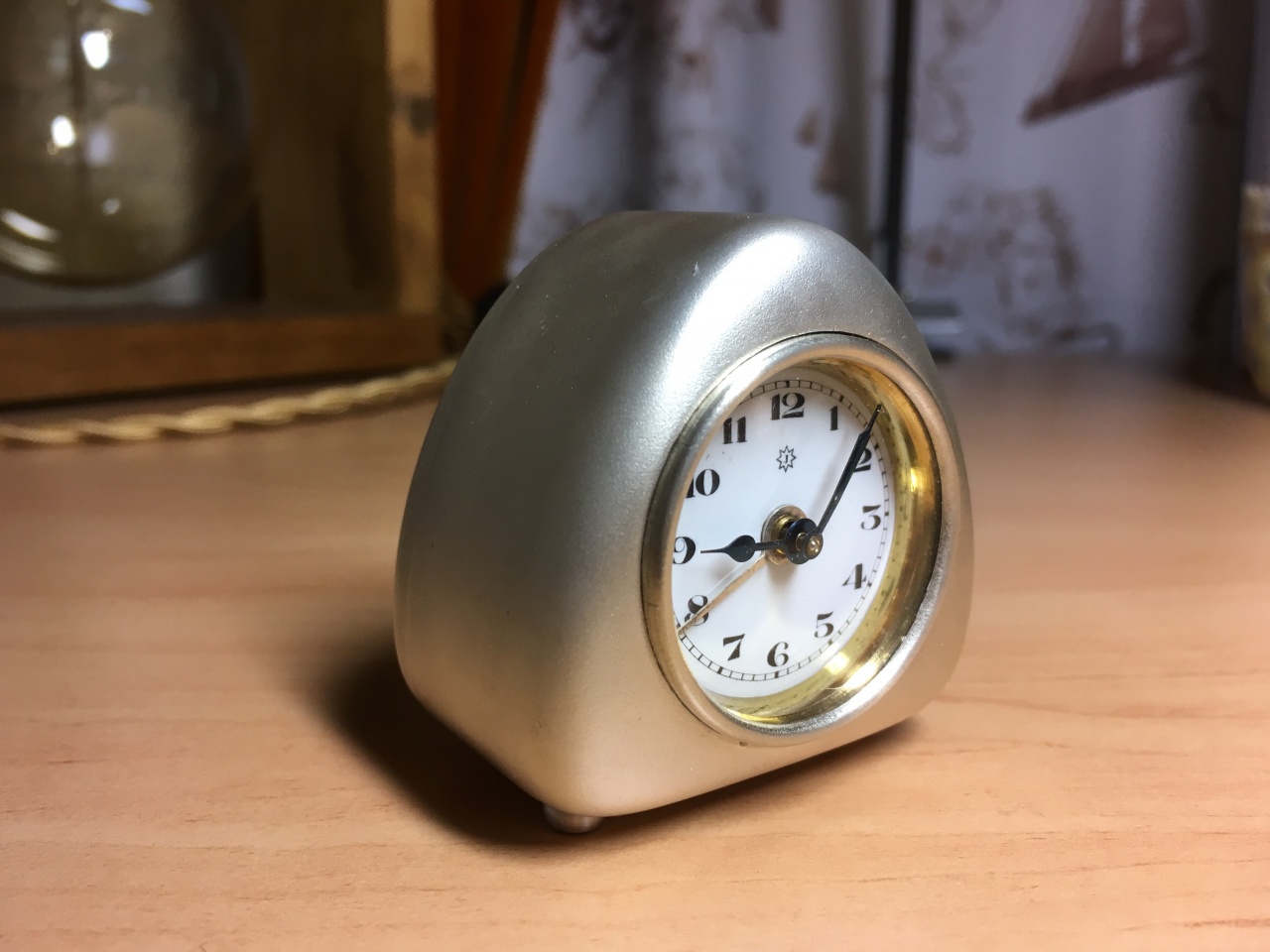

маленький треугольный Юнганс - реставрация

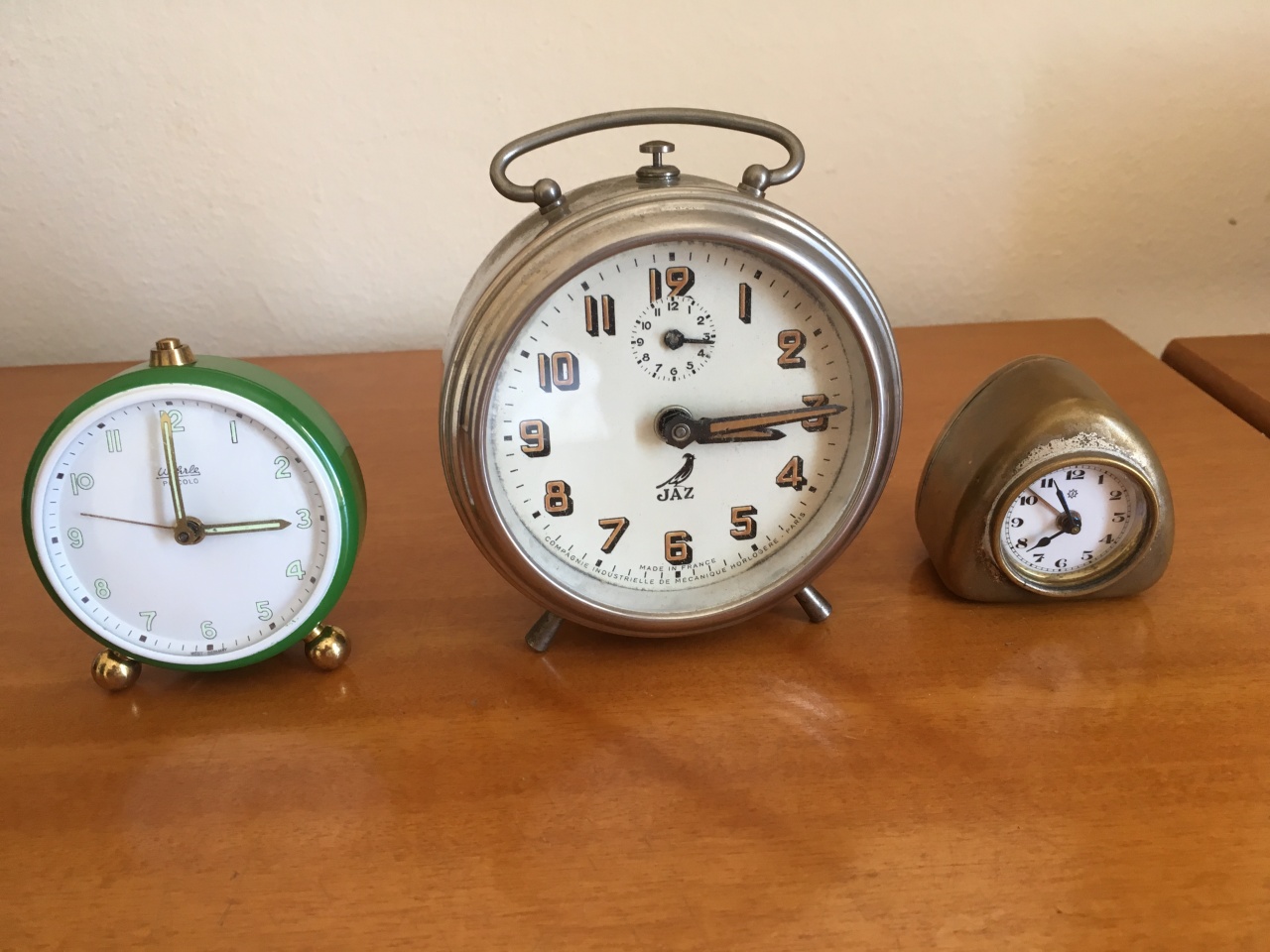

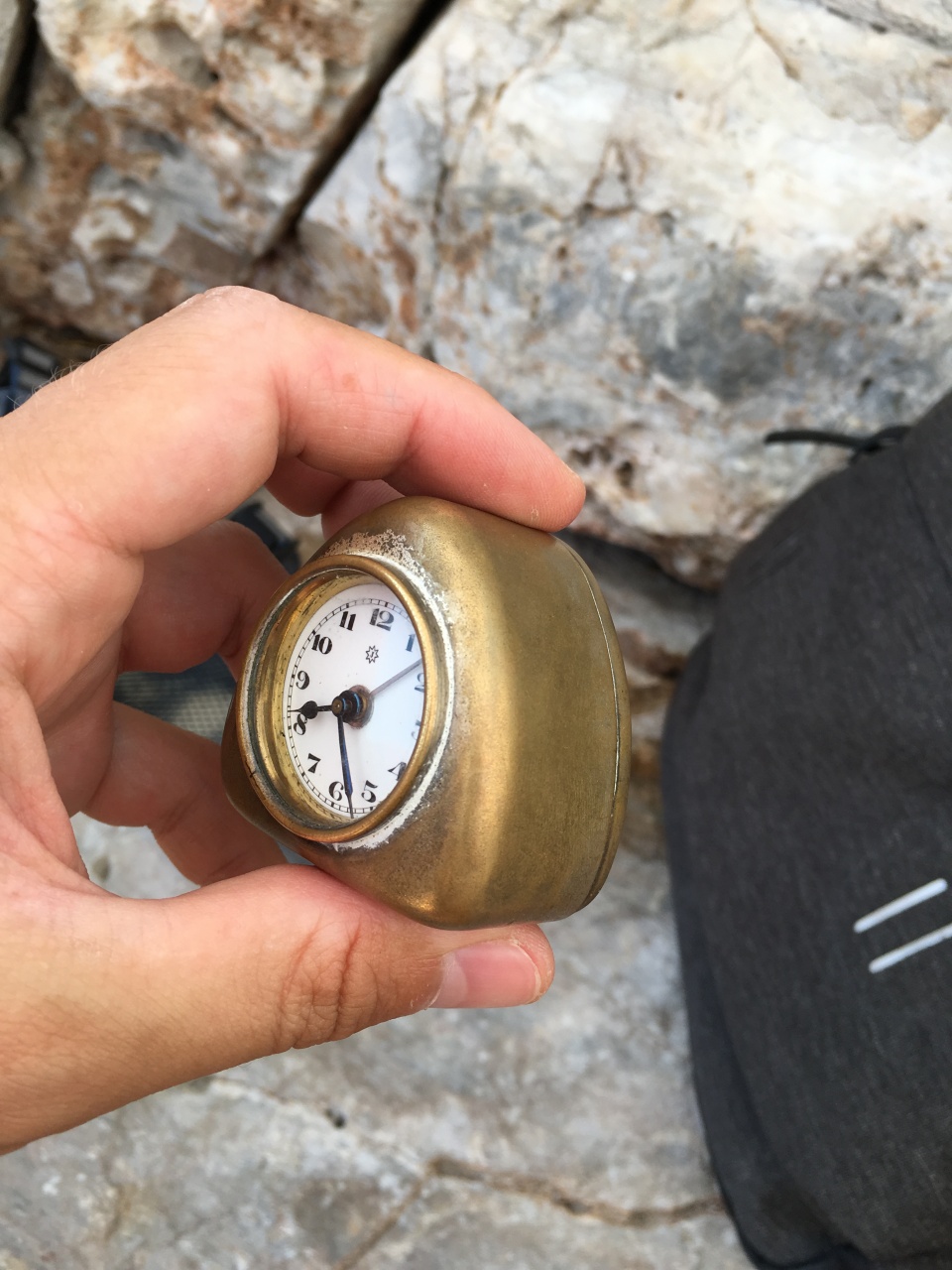

последние года три у меня такая традиция: если я еду в отпуск, то стараюсь купить там будильник, старый механический конечно
в этом году будильниковый улов в Греции был такой:
речь далее пойдет о маленьком треугольном Юнгансе
в истории я не силен, думаю это дорожный будильник времен первой мировой войны примерно, пусть поправят если я ошибаюсь
он меня привлек размером, необычной формой и эмалевым циферблатом с воронеными стрелками - сразу видно что вещь старинная

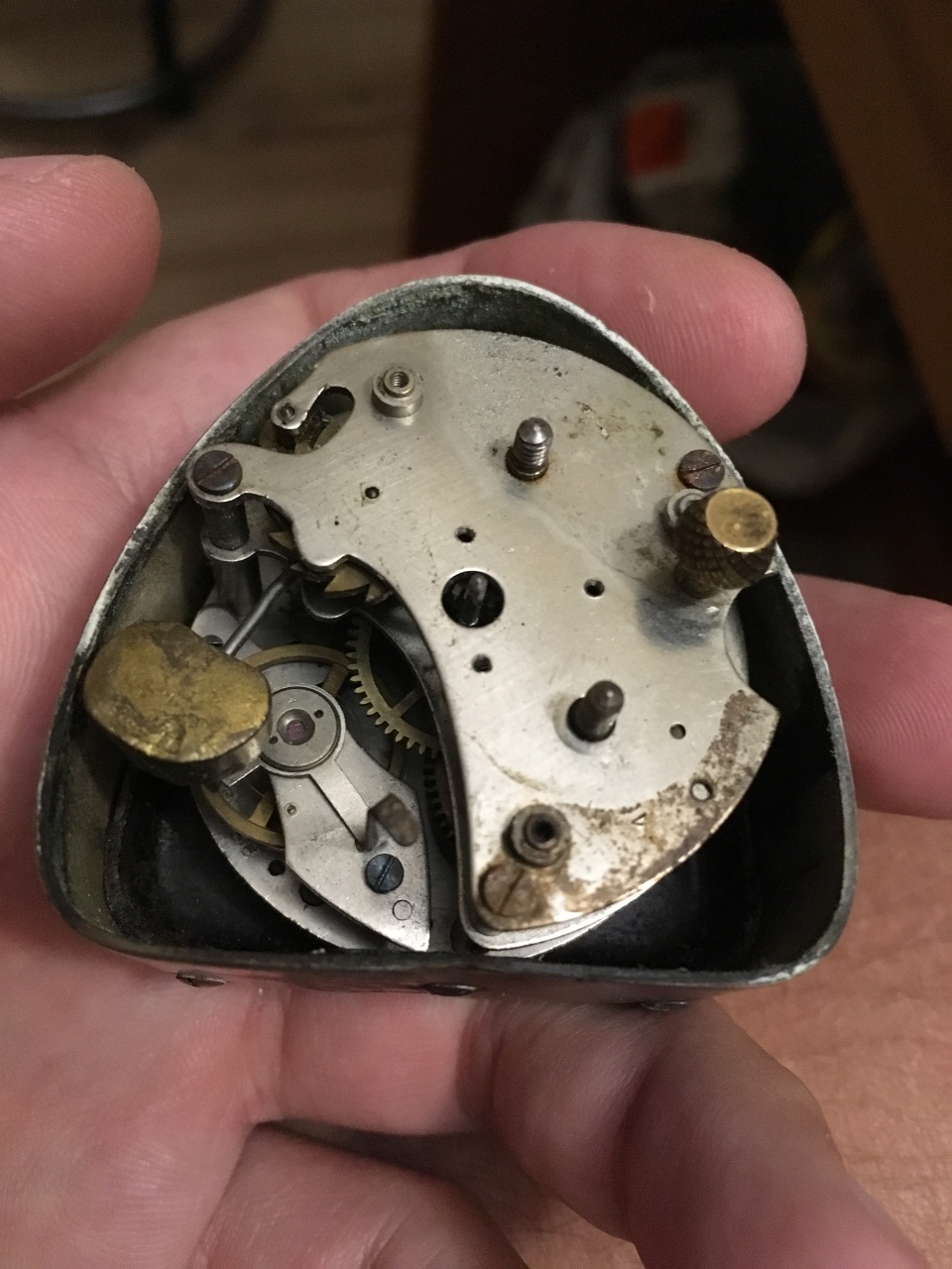

корпус был скорее всего покрыт серебром, механизм двухэтажный - ход и бой на разных этажах

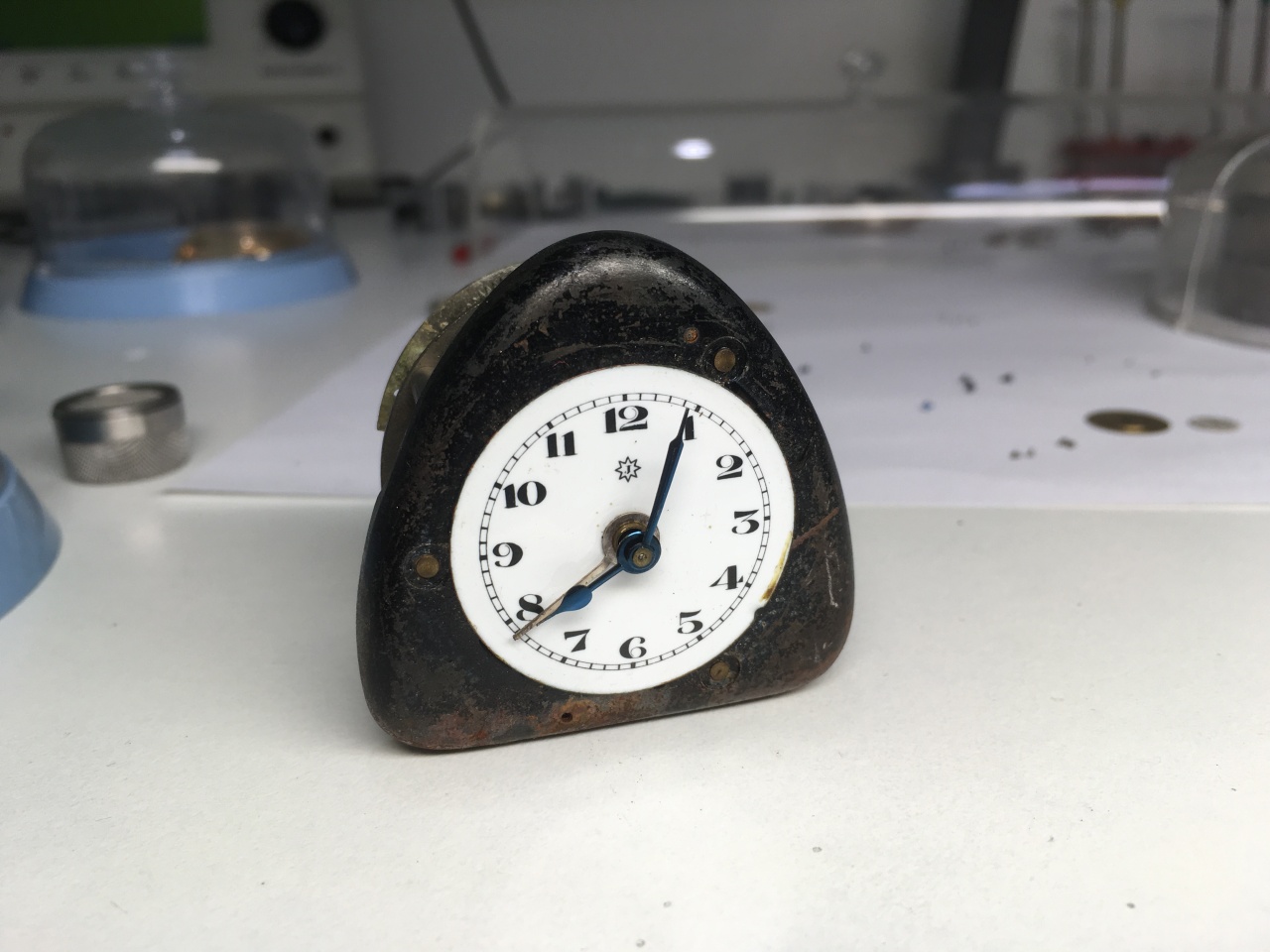

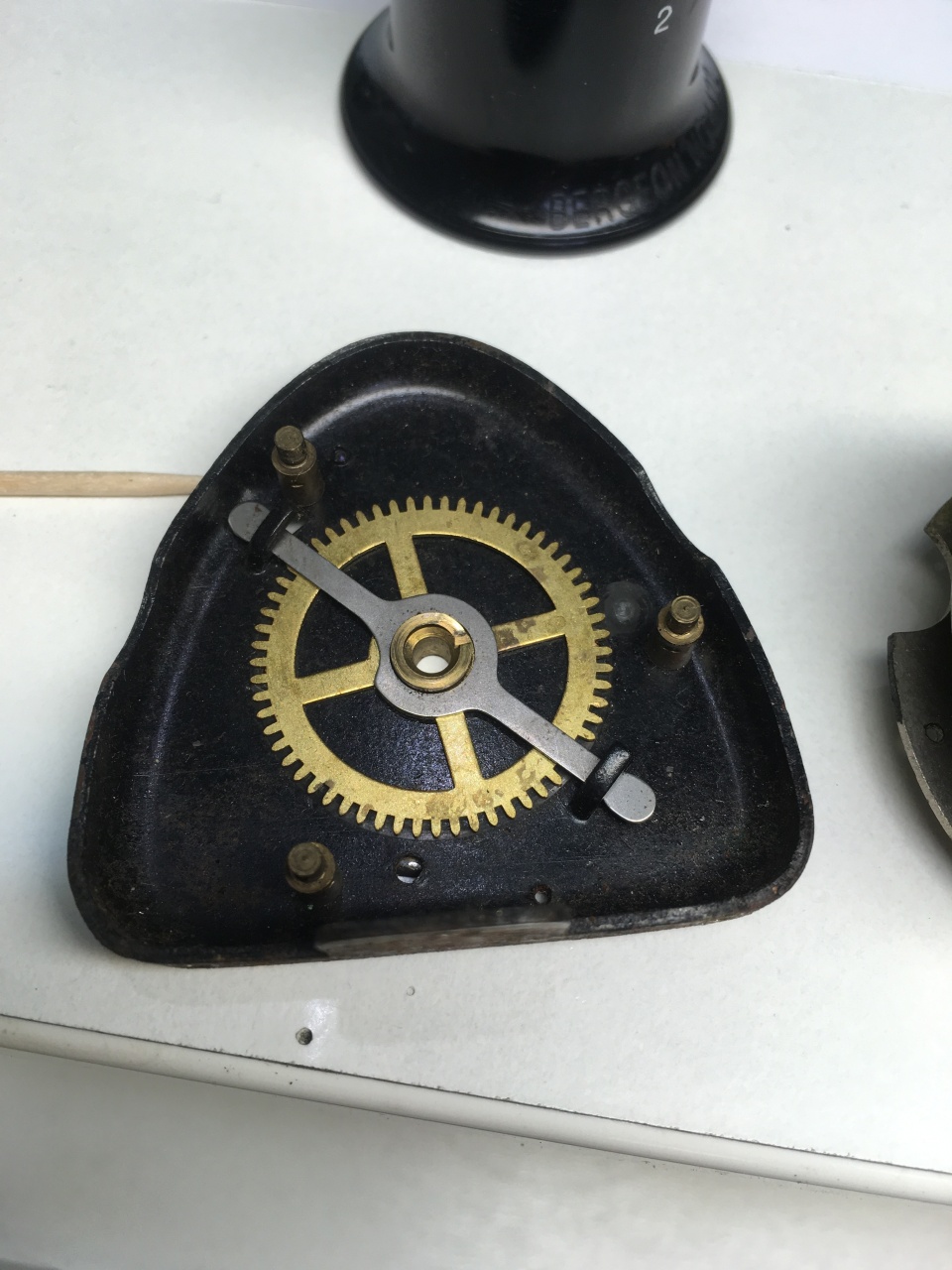

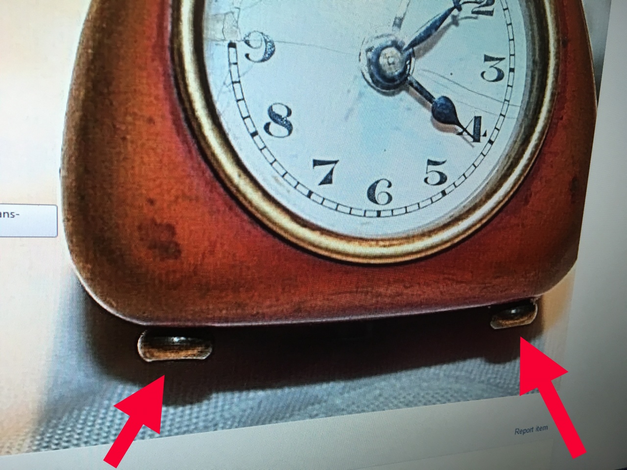

крутилка перевода стрелок не родная, и отсутствуют "ножки", об этом я узнал когда увидел аналогичный будильник на Ebay

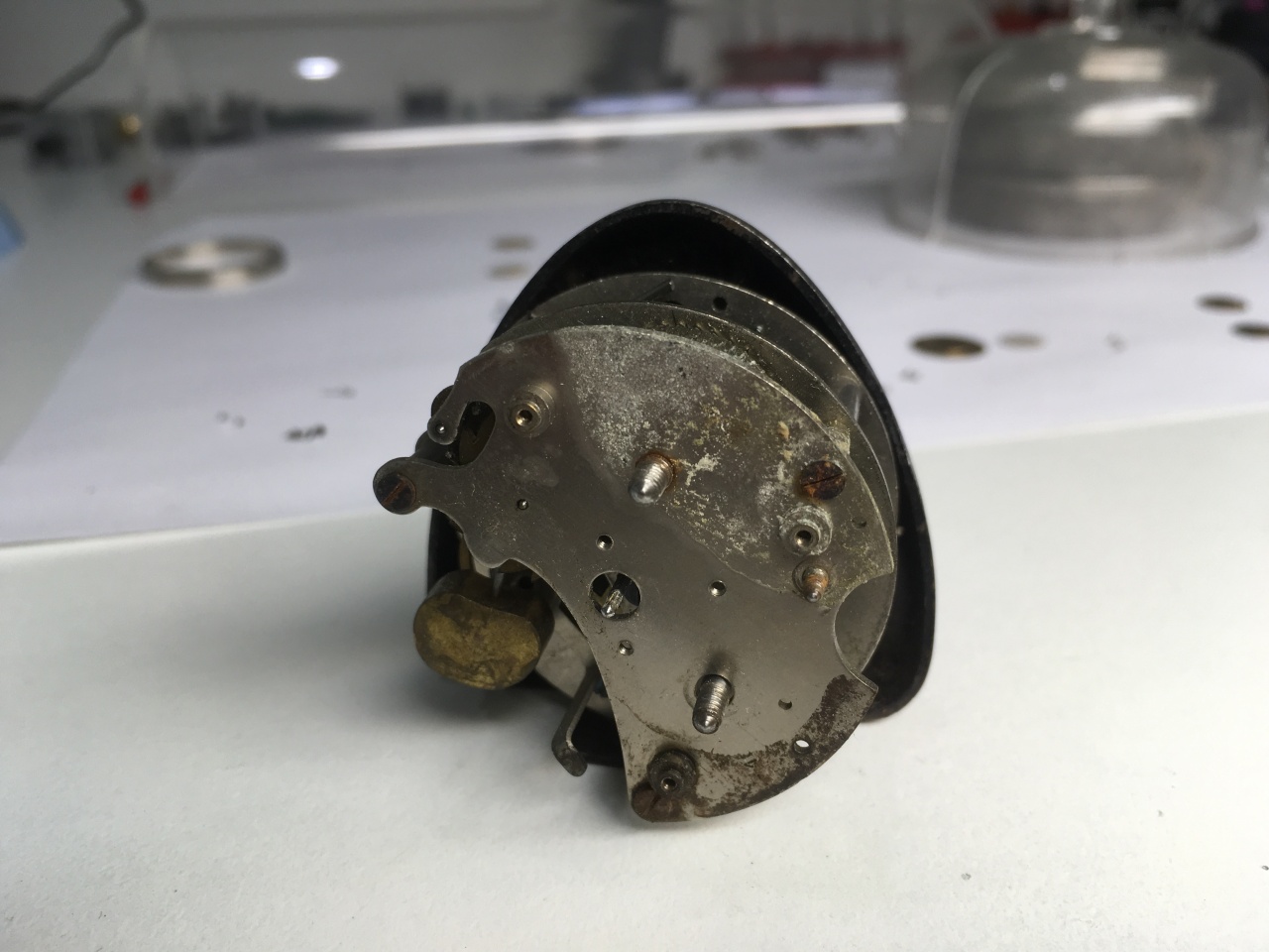

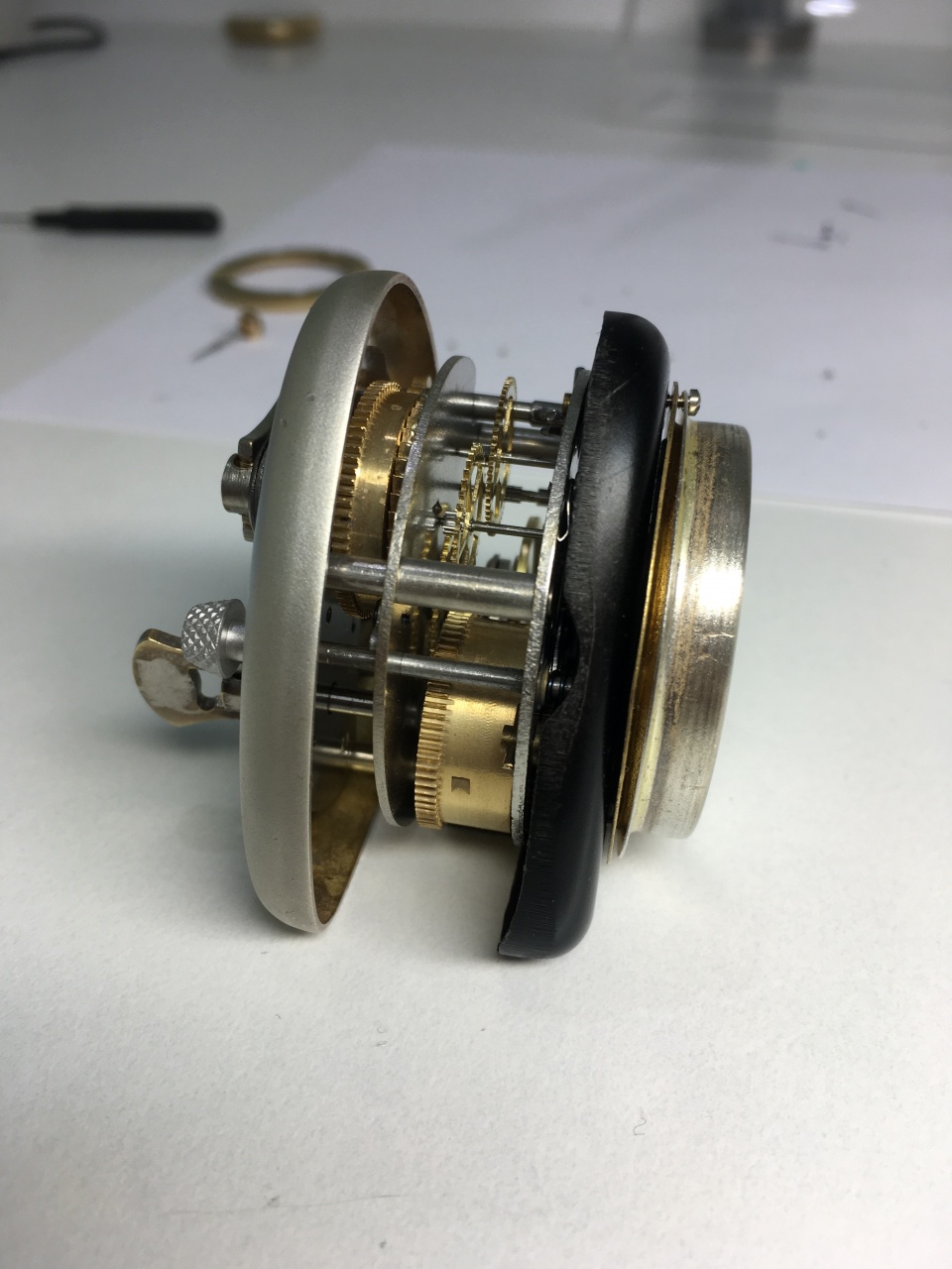

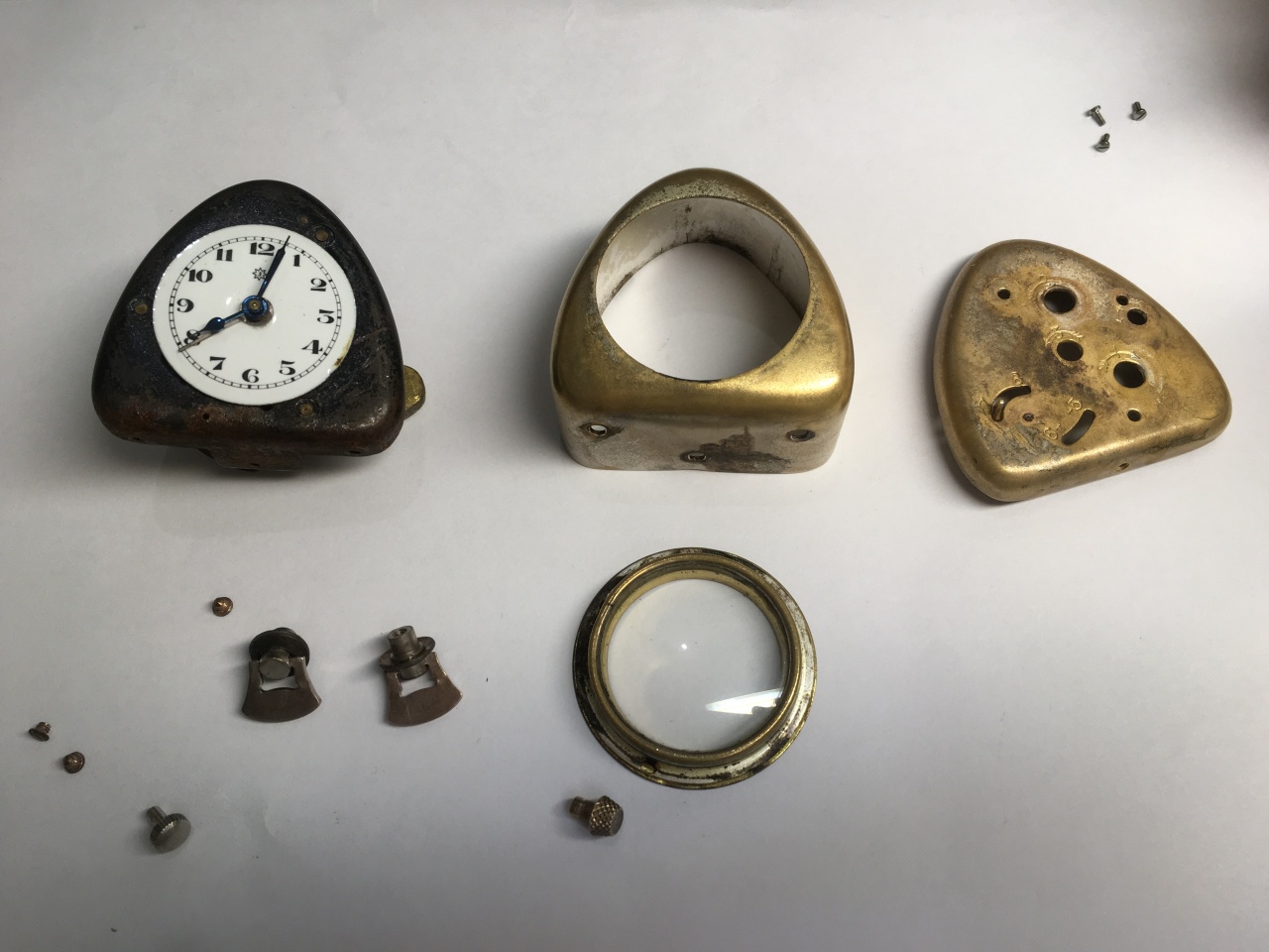

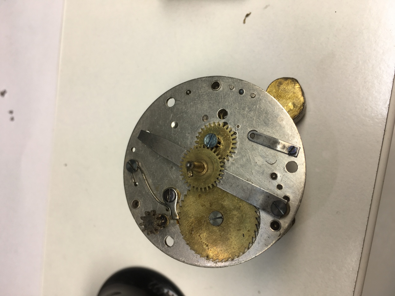

будильник разобран
виден храповик барабана хода со стороны циферблата
будильную стрелку я так и не смог снять, боялся сильно давить на эмалевый циферблат

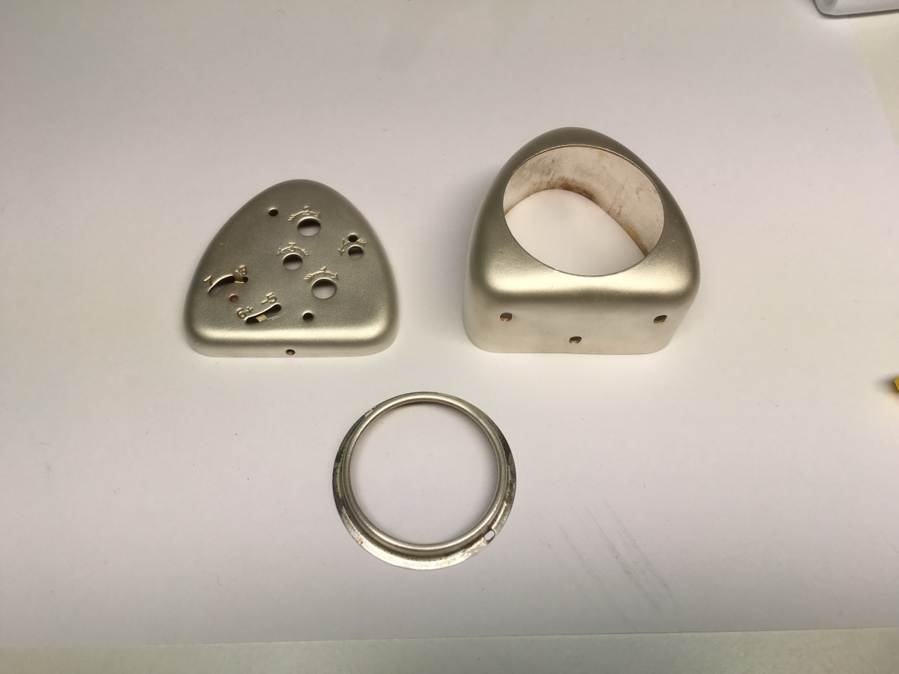

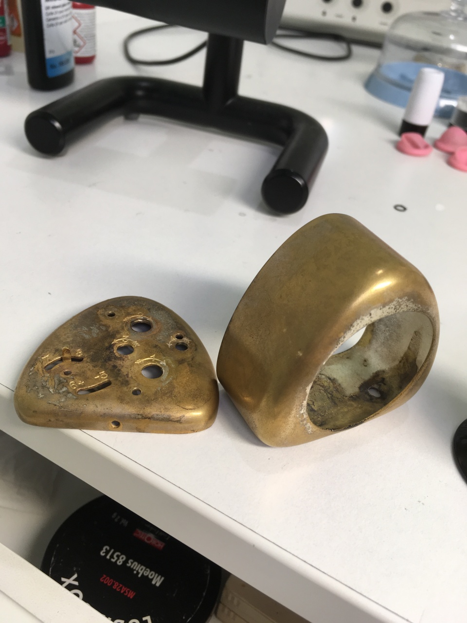

корпус был заново отпескоструен, отдробеструен и покрыт серебром с помощью пасты Horosilv

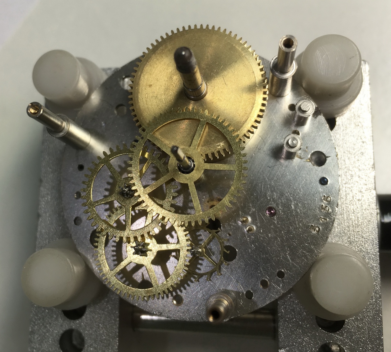

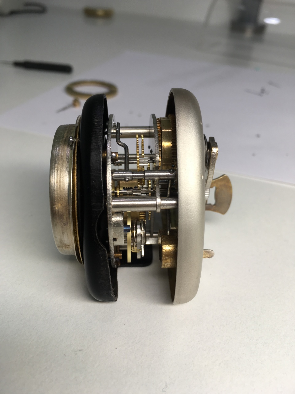

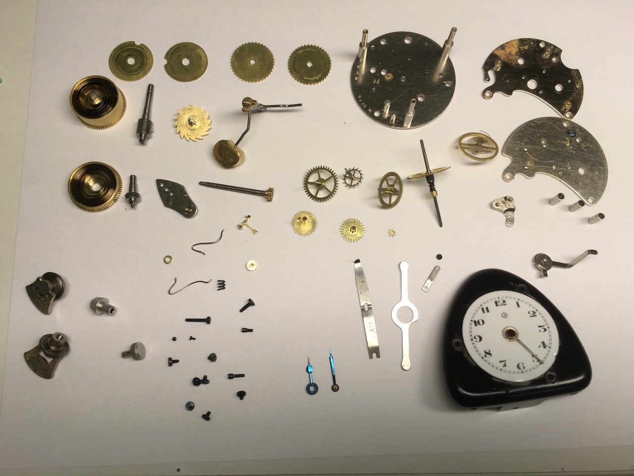

механизм разобран, помыт, работает

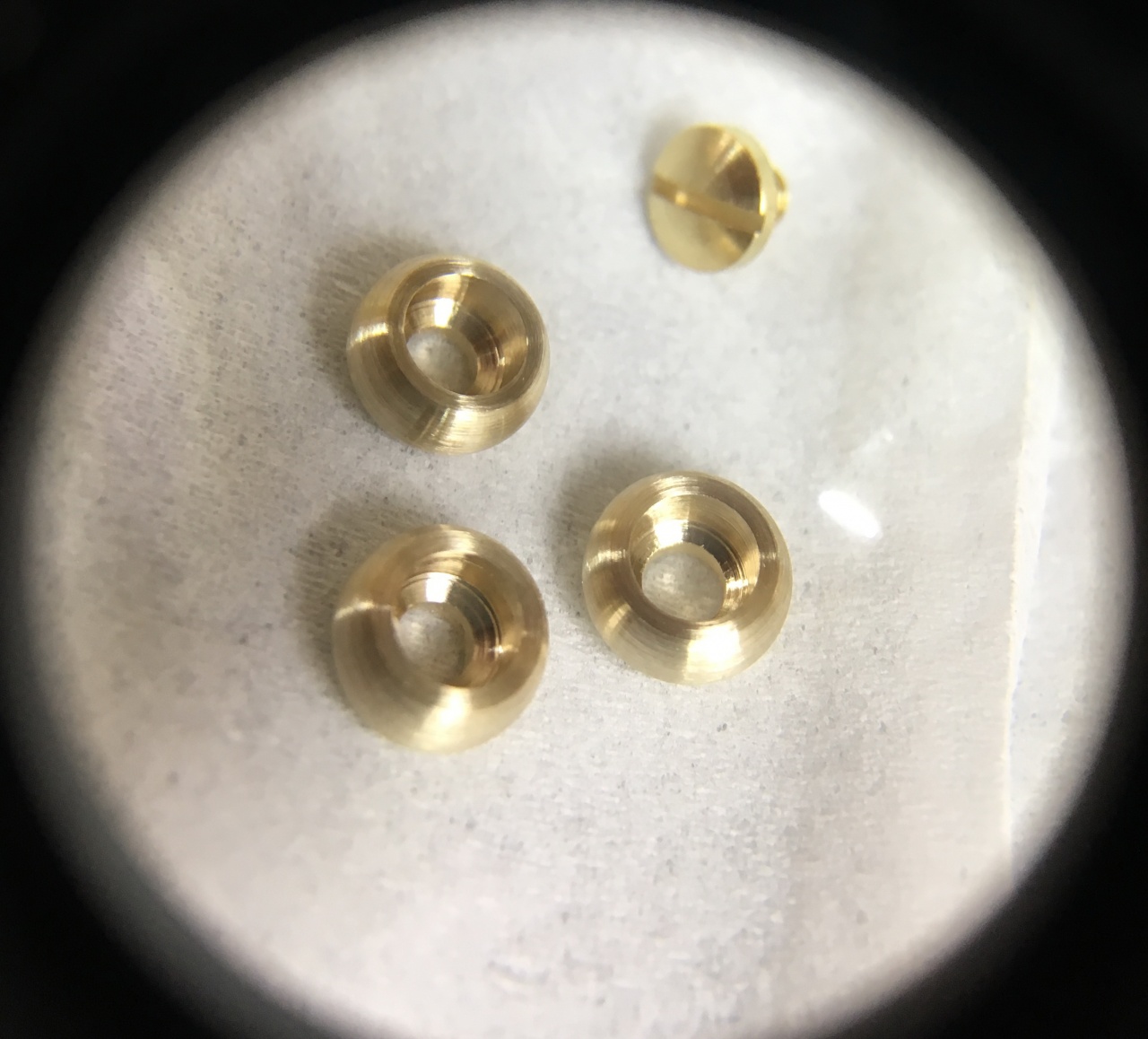

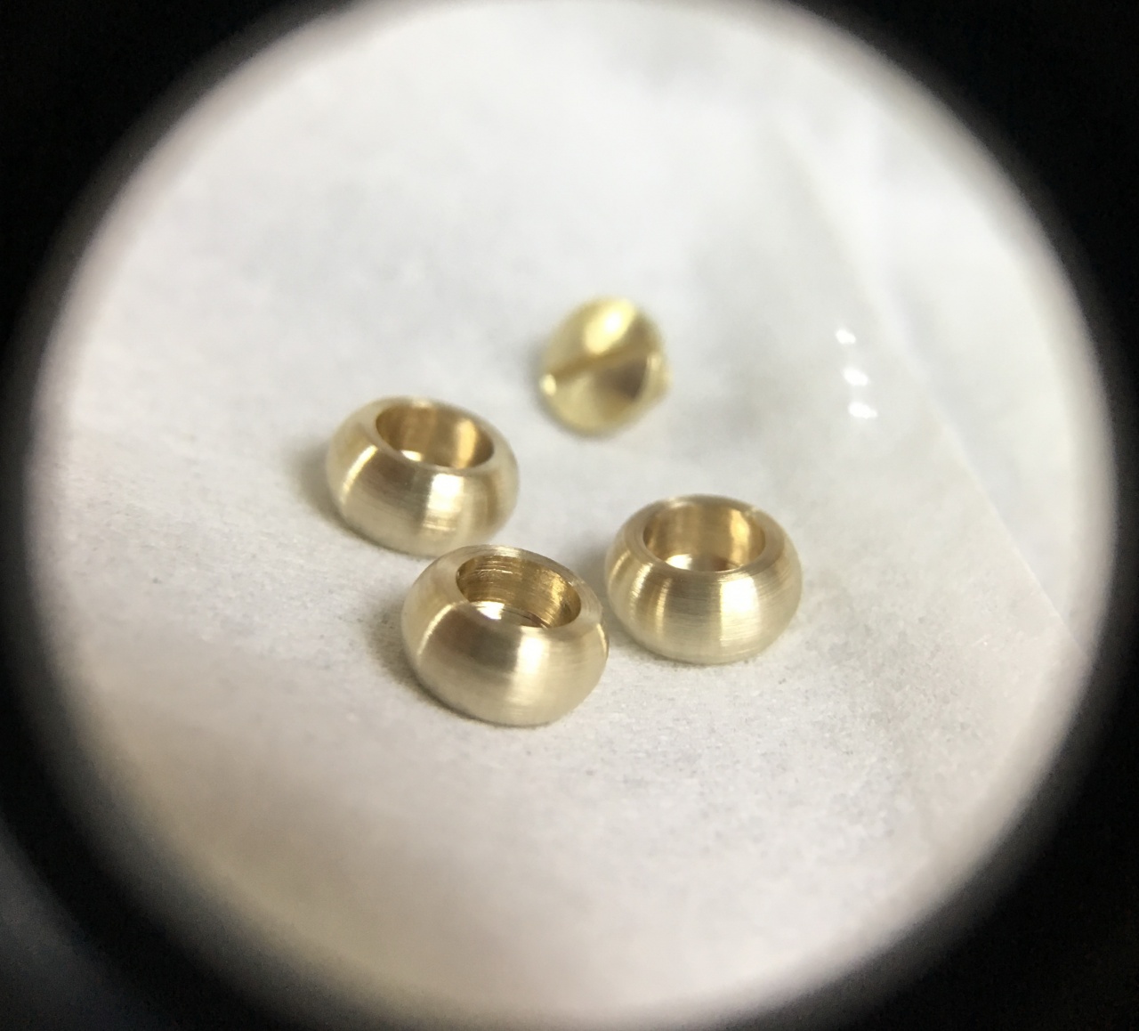

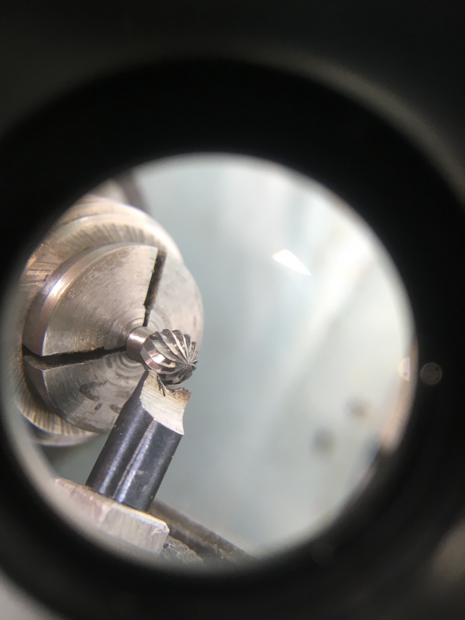

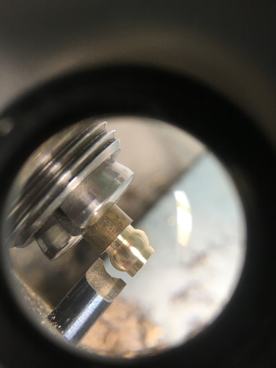

для изготовления недостающих ножек был изготовлен фасонный резец

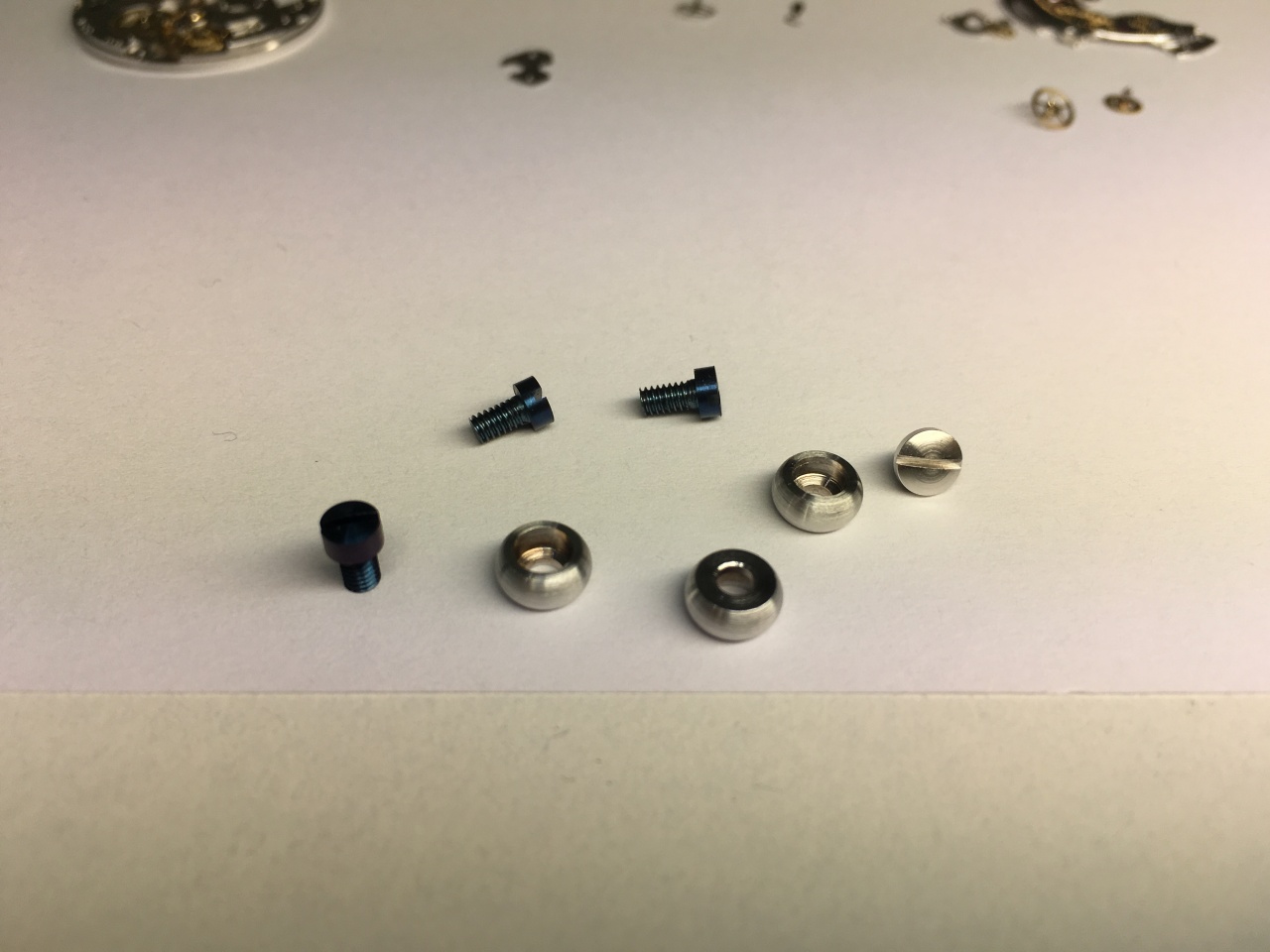

ножки покрыты родием

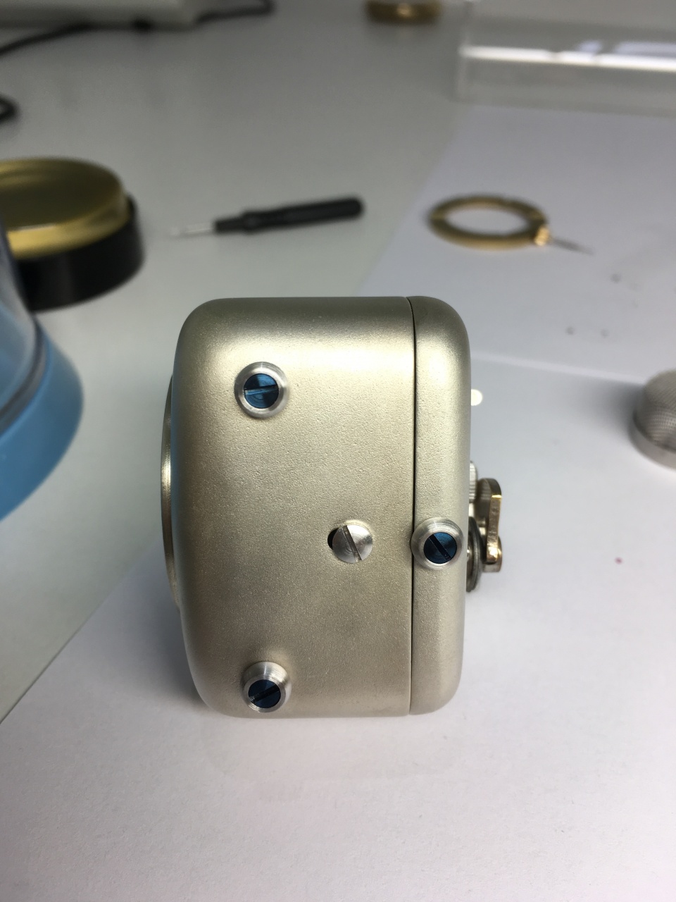

сборка

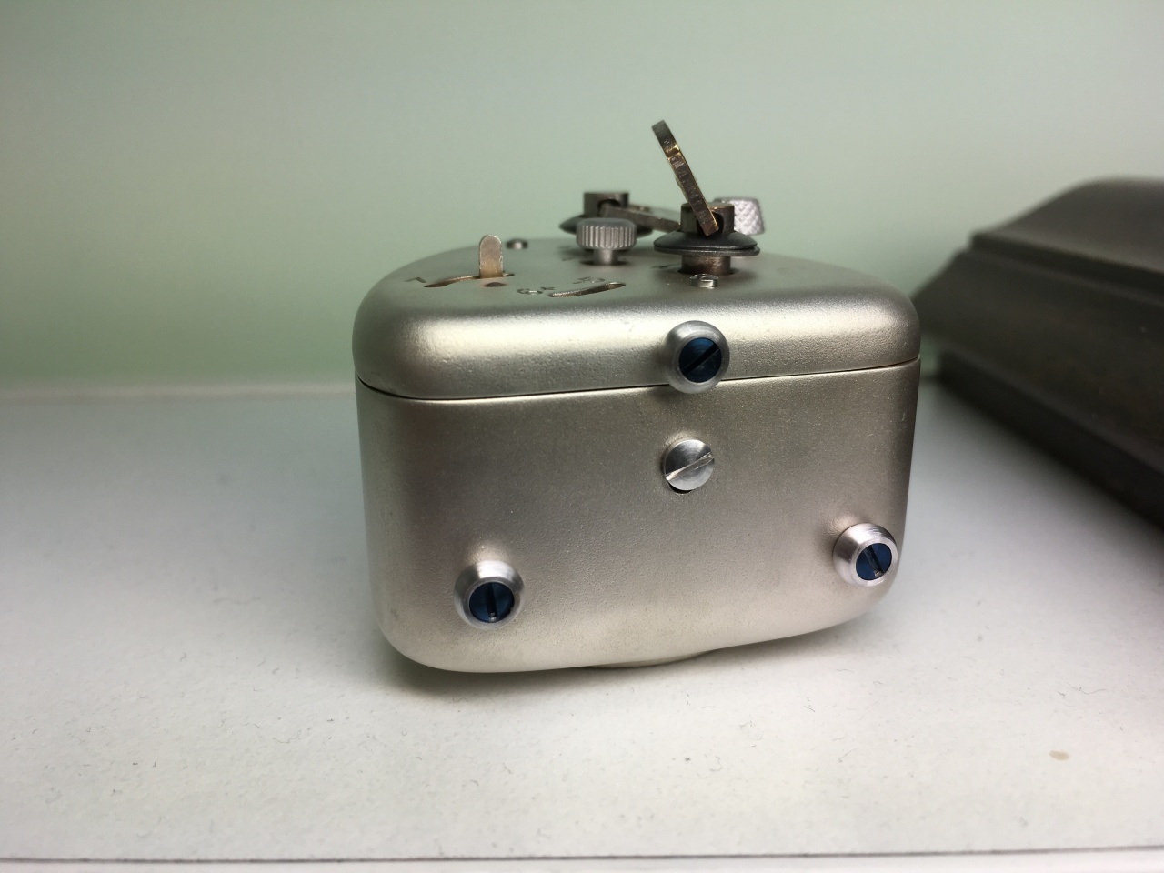

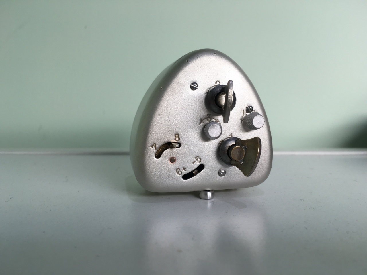

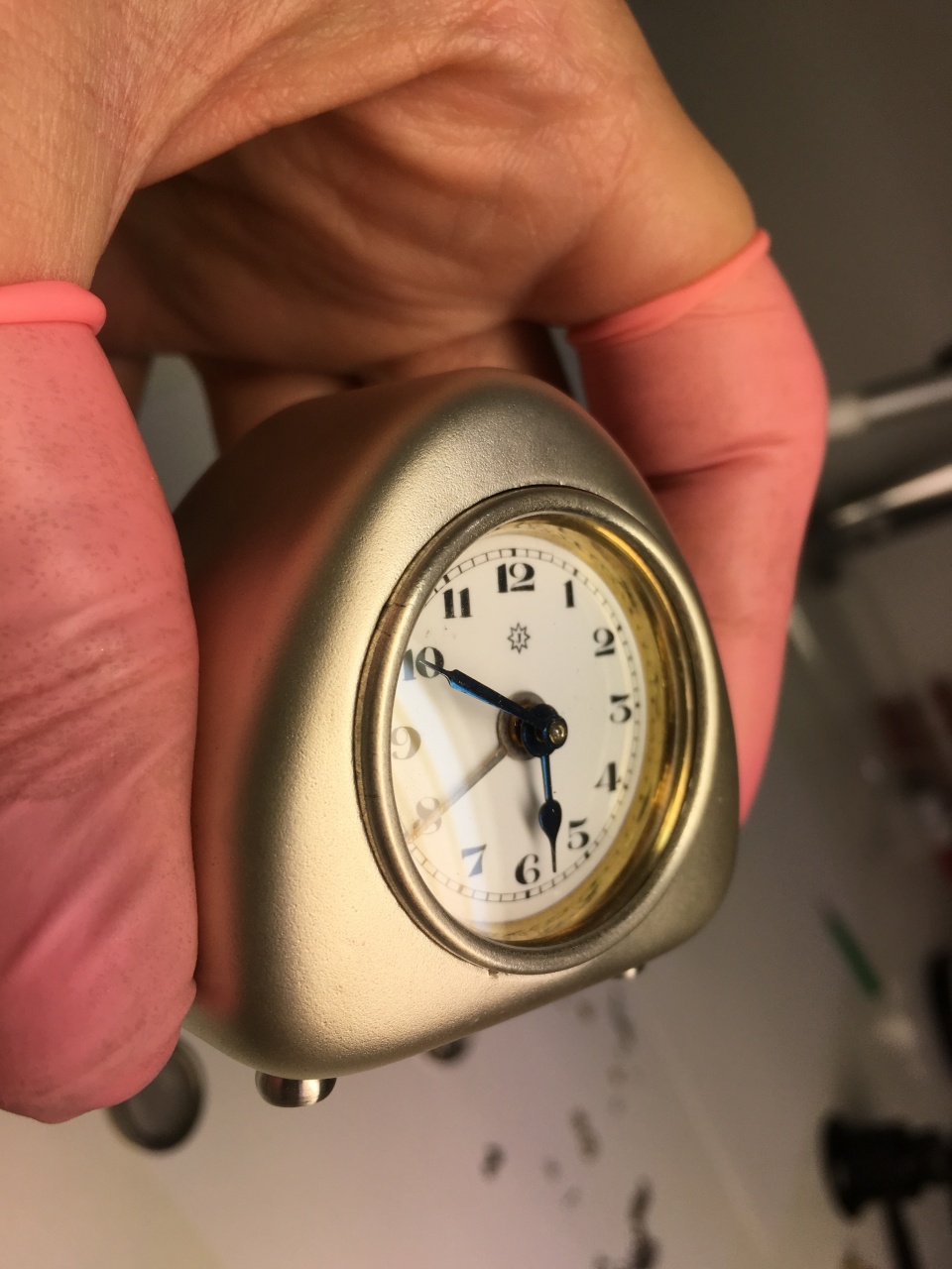

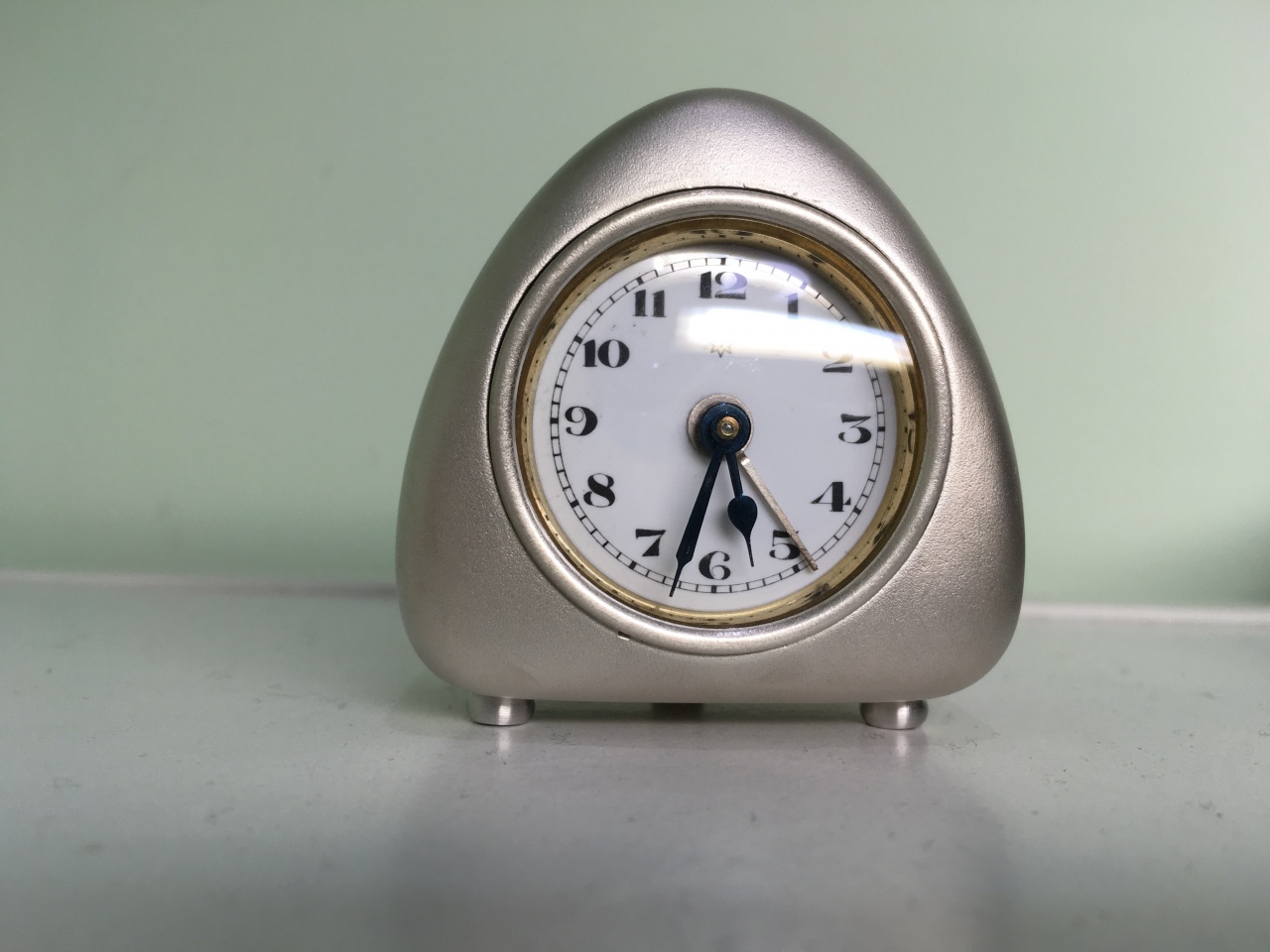

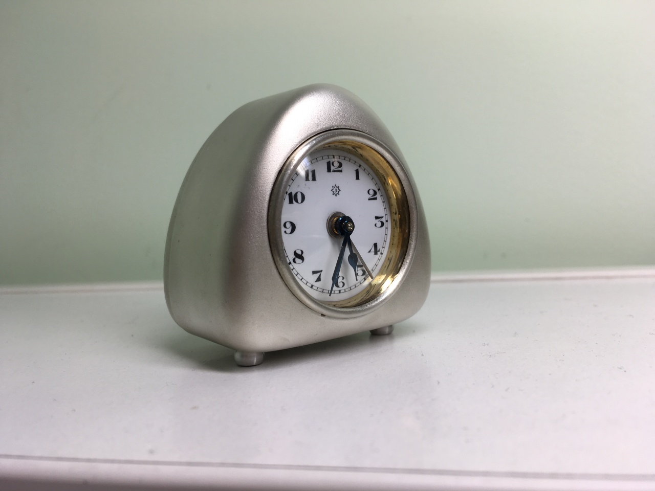

окончательный вид:
будильник не имеет колокольчика, молоточек просто стучит по копусу

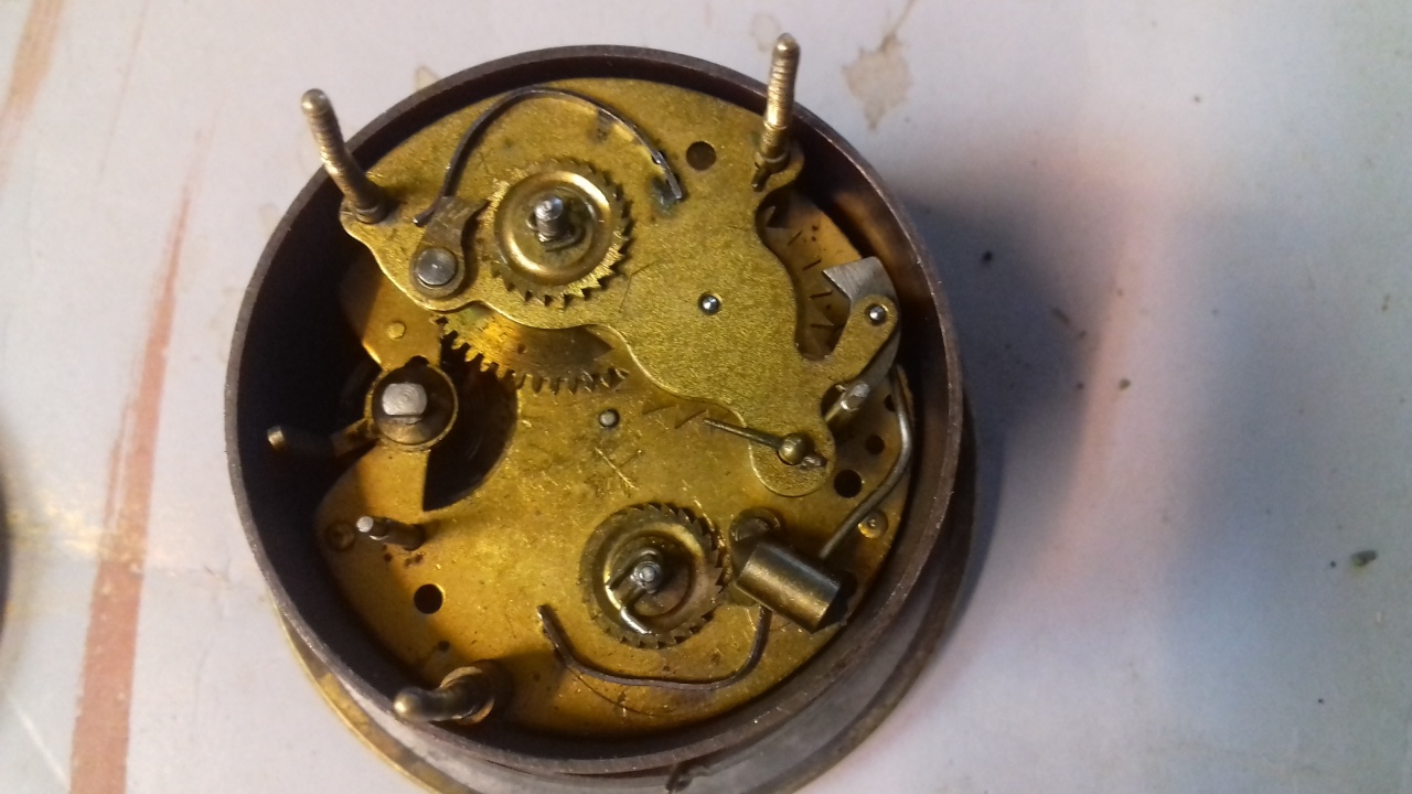

http://forum.watch.ru/showthread.php?t=523393

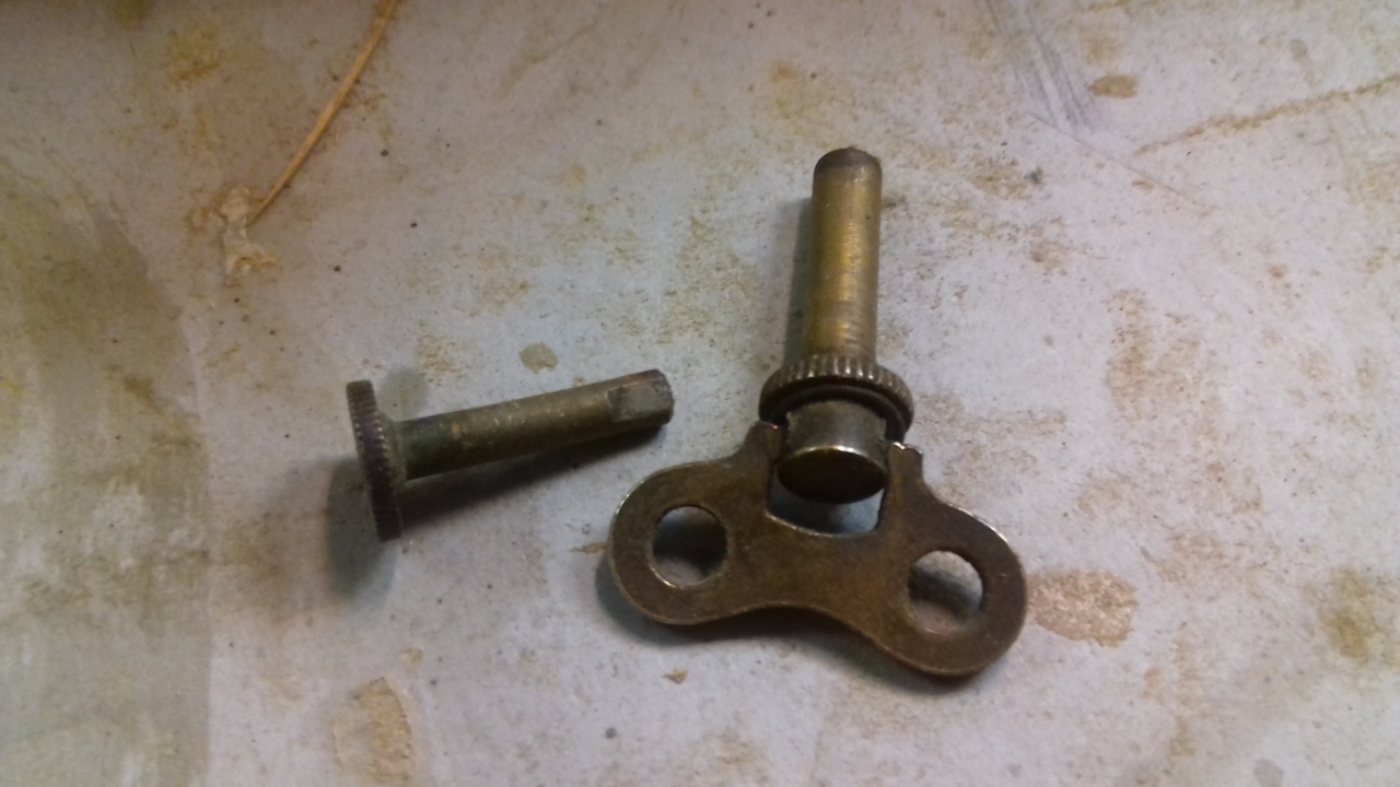

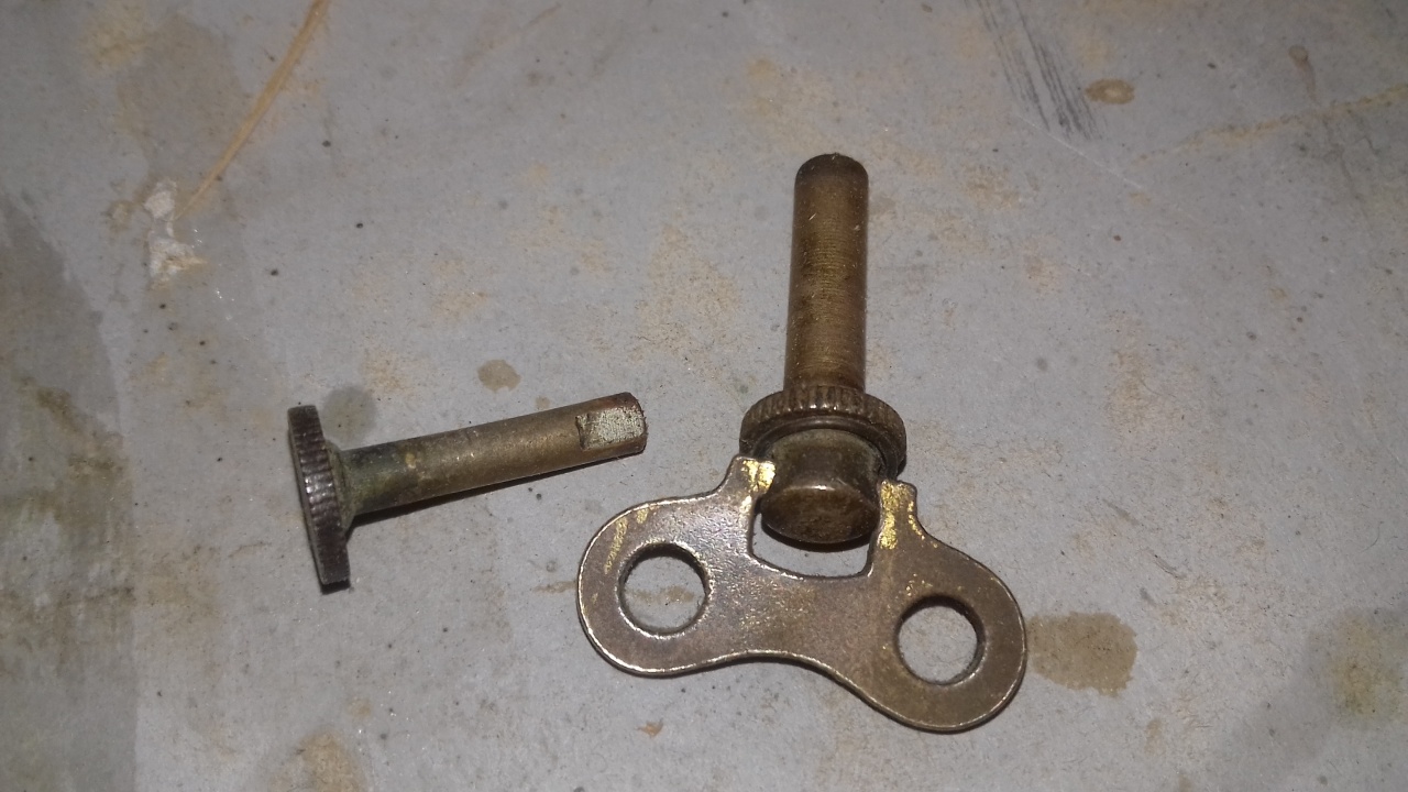

Здесь созданная отдельно тема.... может кто то дополнит про часы...нахожу их не частыми...так и не могу понять действие монеты на механтзм..
И пользуясь случаем спросить может у кого есть лишний экз ключиков что на фото..штырьки с внутренней резьбой..
Спасибо всем за интерес к теме..
ID:	2780205   Нажмите на изображение для увеличения

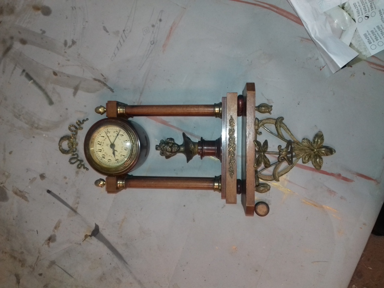

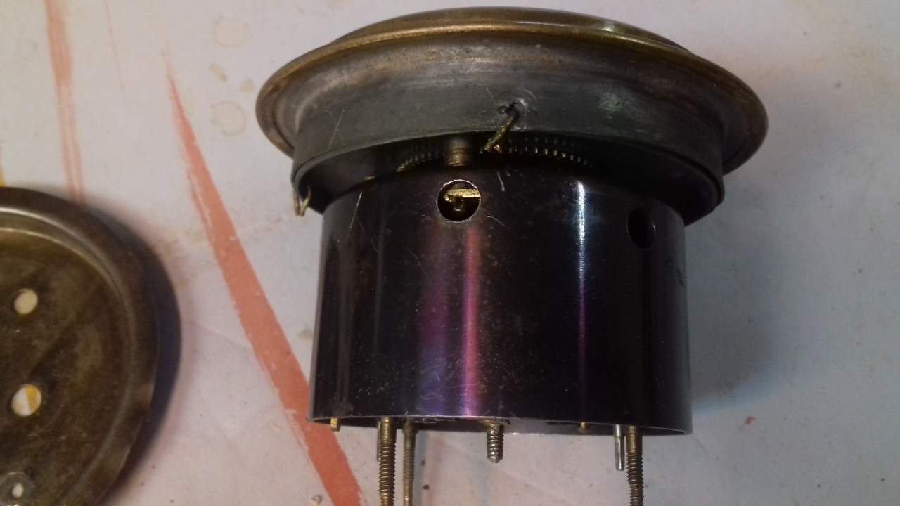

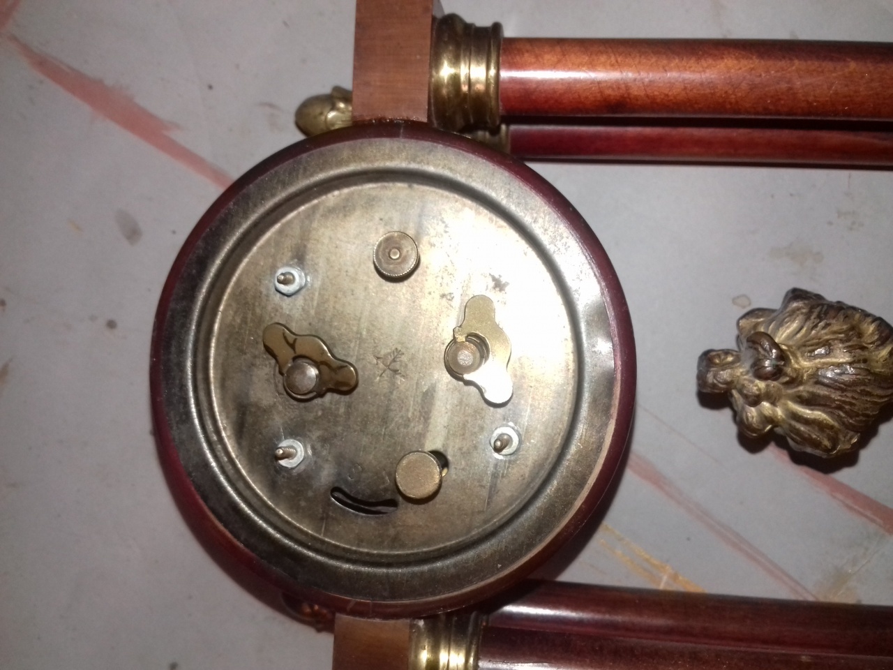

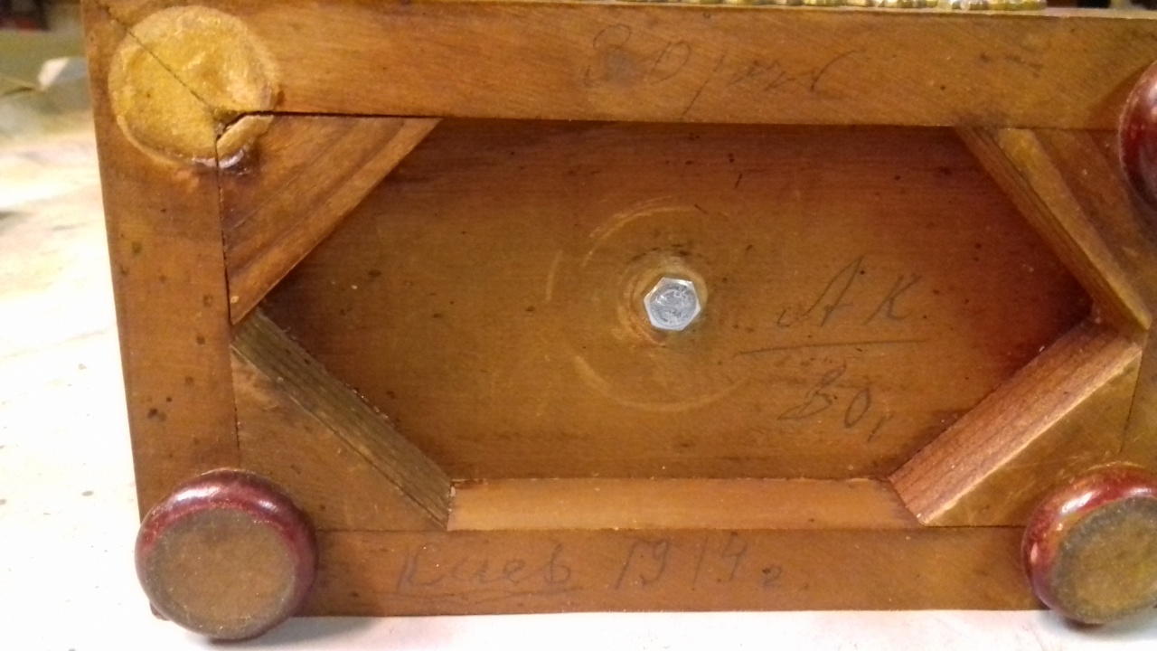

Приветствую всех... сегодня пришел вот такой малыш 25см.
В мех залезали..пружины в натяг..но радует что с полочкой и комплект..
Сообщение от eddi 747 Посмотреть сообщение
На нижней полочке разобрал Киев 1914г.
ID:	2780721   Нажмите на изображение для увеличения
ID:	2780722   Нажмите на изображение для увеличения
ID:	2780723   Нажмите на изображение для увеличения
ID:	2780724   Нажмите на изображение для увеличения
ID:	2780725   Нажмите на изображение для увеличения
ID:	2780726   Нажмите на изображение для увеличения
