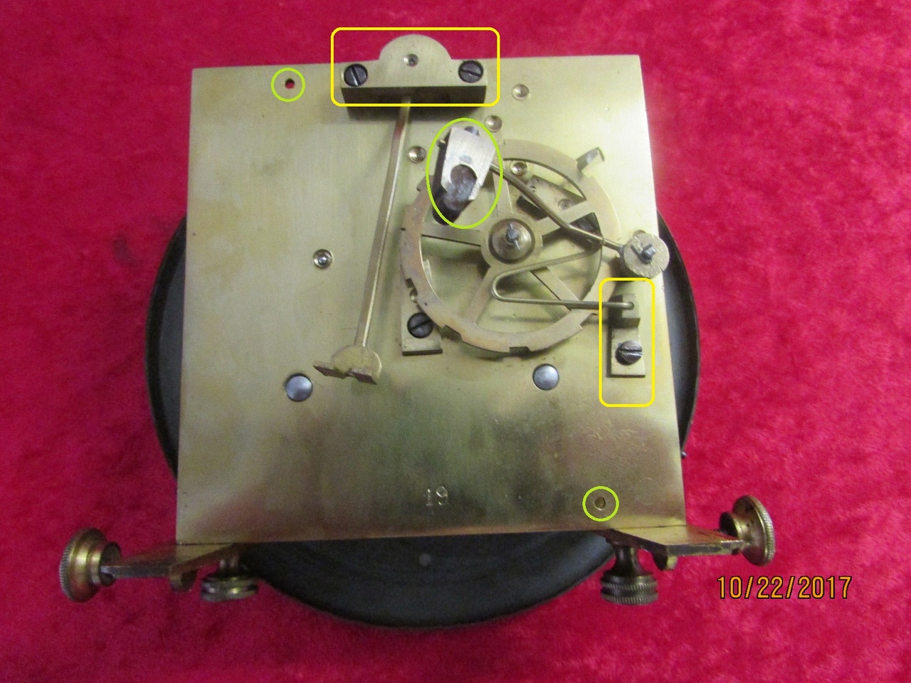

Объединяют эти механизмы:
- демпфер,
- форма анкерного моста,
- наличие технологических отверстий,
- молоточек.
- угловой анкер паллетами к циферблату:

На боковых фото видны ещё 2 улики:
Элемент, выделенный синим цветом имеет особенность - длинную ножку.

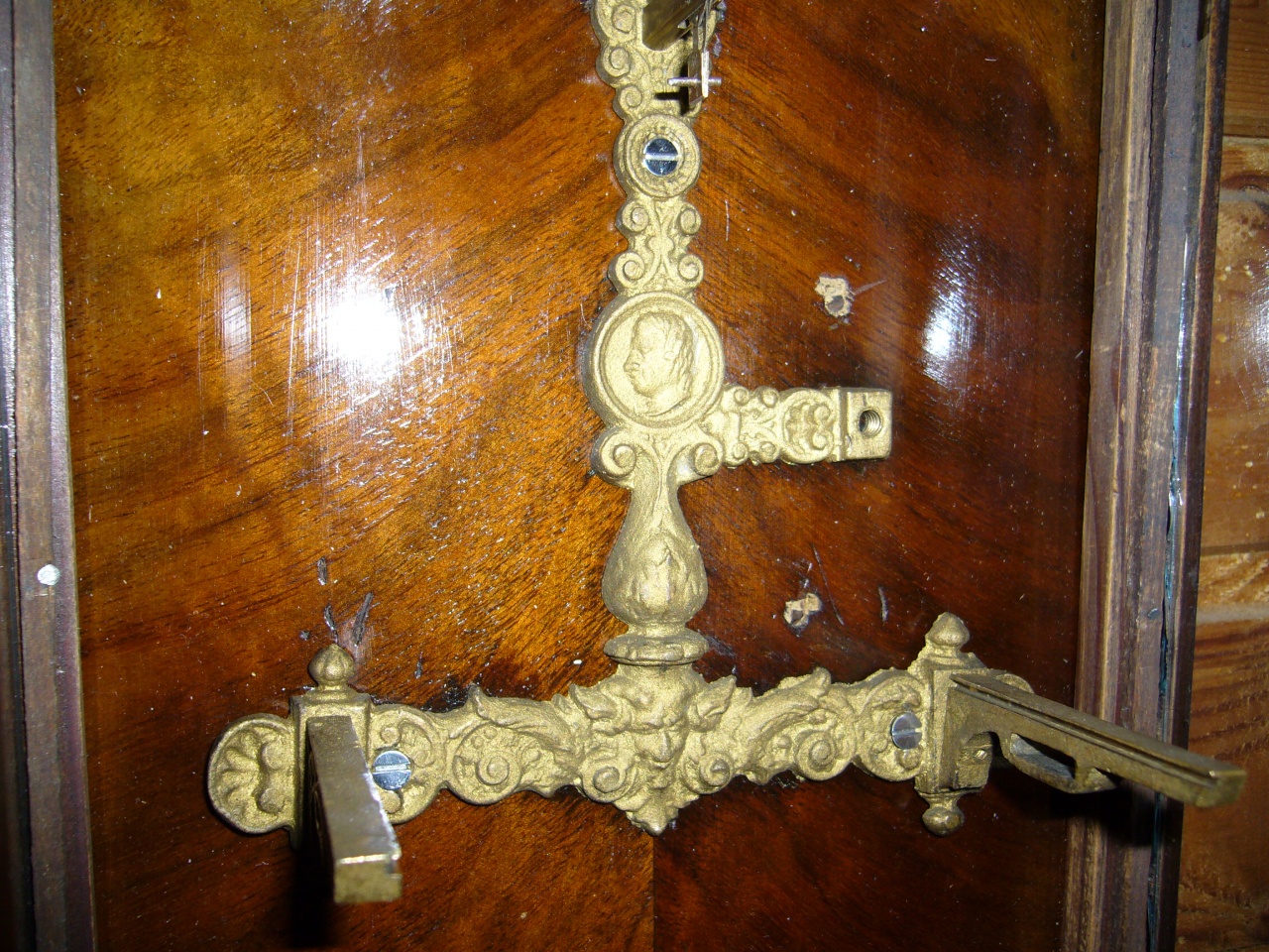

Таня, наверное к уликам можно добавить и аскетичную полку под механизмом, на многих прослеживается.
Ещё с кеглем цифр посмотреть можно, как мне показалось цифра 6 на всех механизмах "Вадим, вадим".

Сообщение от aleks1960 Посмотреть сообщение
Александр, добрый вечер!
Я уже соскучилась по Вашей "глазастости" )).
И, сразу вспомнила, что забыла про кронштейны написать!

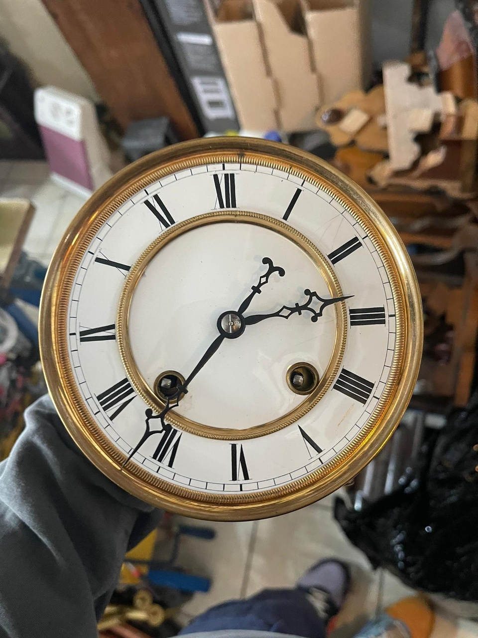

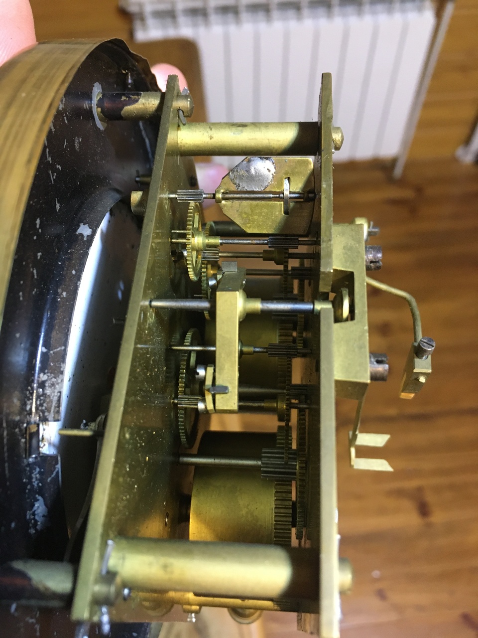

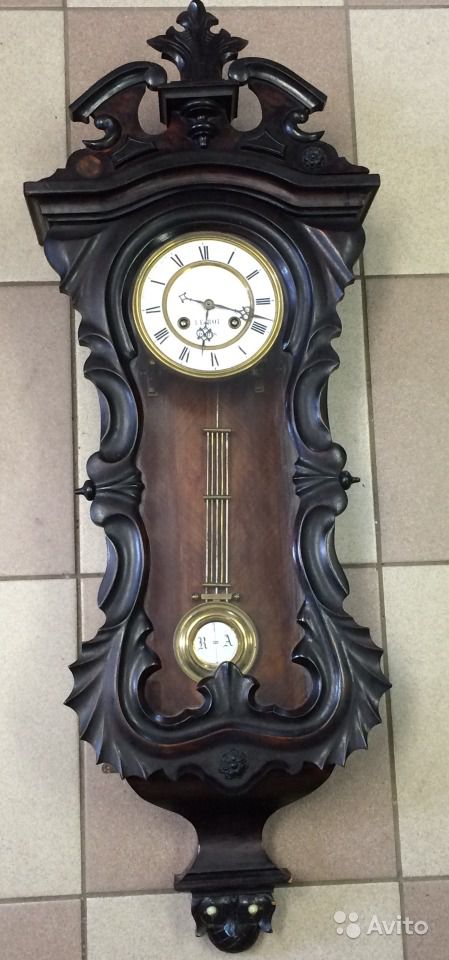

Неопознанный механизм
Всем доброго здоровья! Попались часы. Номер на передней и задней платах совпадает. Помогите опознать пожалуйста. Спасибо

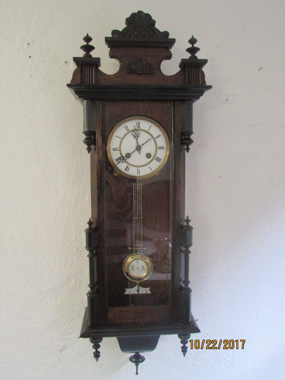

Сообщение от Demonklan Посмотреть сообщение
Добрый день!
Такие часы были здесь http://forum.watch.ru/showpost.php?p...postcount=1004
И, вот ещё соседний номер 1312

Обращу внимание на цифры, по ним легко объединять эти часы.
У меня в базе данных до этого было всего 7 экземпляров, самый большой номер 2480.
С уважением, Татьяна

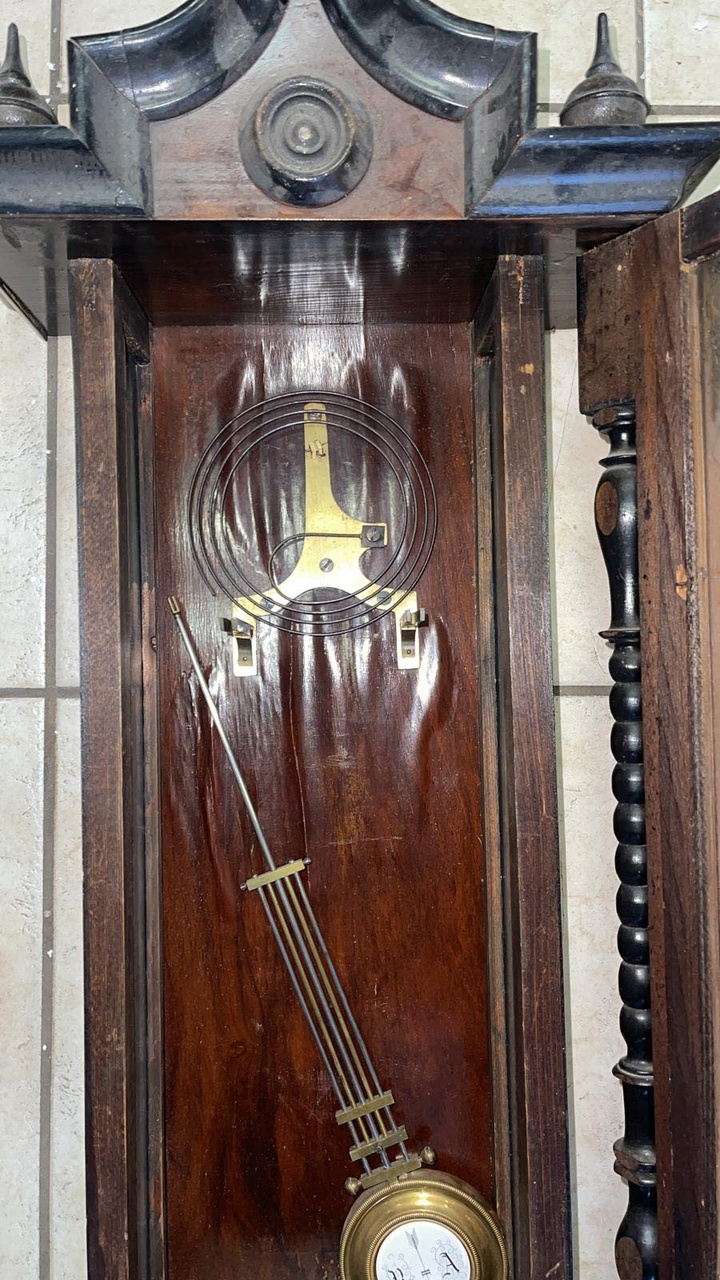

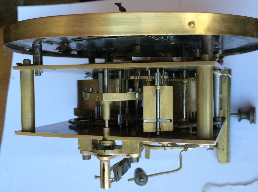

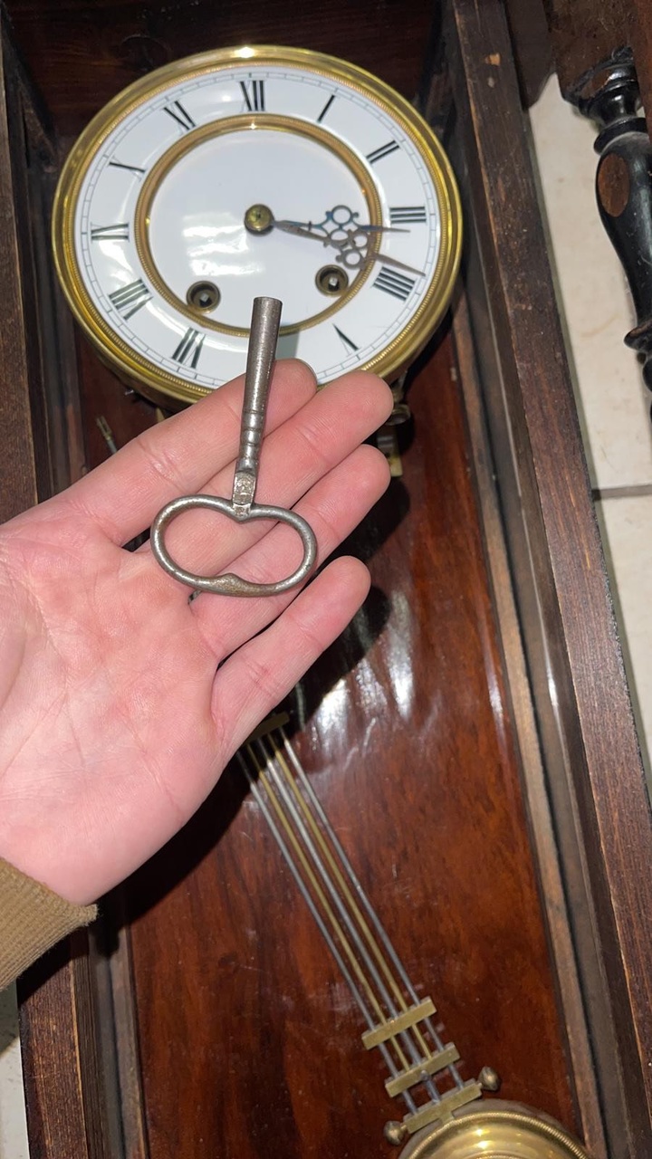

Австрийский молчун и интересное приспособление
Здравствуйте. Прошу прощения, что выкладываю в эту ветку. Поправьте если что не так. Попался молчун и вот такое приспособление... Подскажите пожалуйста, что за молчун и для чего этот инструмент? Спасибо.

Часы из города Ульм.
Добрый вечер. Приехали часы. Фото для статистики.
Возможно кто-то узнает производителя и примерный возраст?
ID:	3516883   Нажмите на изображение для увеличения
ID:	3516884   Нажмите на изображение для увеличения
ID:	3516885   Нажмите на изображение для увеличения
ID:	3516891   Нажмите на изображение для увеличения
ID:	3516892   Нажмите на изображение для увеличения
ID:	3516893   Нажмите на изображение для увеличения
ID:	3516894   Нажмите на изображение для увеличения
ID:	3516895   Нажмите на изображение для увеличения
ID:	3516896   Нажмите на изображение для увеличения
ID:	3516897   Нажмите на изображение для увеличения
Этот пользователь сказал Спасибо! Demonklan за это сообщение:
Oled (01.02.2023)
  #188
Старый 01.02.2023, 00:55
Аватар для TatynaS
TatynaS TatynaS на форуме
Регистрация: 31.05.2015
Сообщений: 4,485
Сказал(а) спасибо: 5,140
Поблагодарили 7,862 раз(а) в 3,289 сообщениях
Здравствуйте!
Первые часы.
В этой теме как раз с них я начала http://forum.watch.ru/showthread.php...D0%BC%2A%2A%2A
позже прояснился производитель FWU - Фридерик Вальхер Ульм.
Fugit irrevocabile tempus
Эти 3 пользователей сказали Спасибо! TatynaS за это сообщение:
Demonklan (01.02.2023), Oled (01.02.2023), Yahagi (01.02.2023)
  #189
Старый 01.02.2023, 01:41
Аватар для TatynaS
Сообщений: 4,485
Вторые часы сделаны Carl Werner.
Полагаю, что и те и другие сделаны в начале/середине 1880-ых.
Очень симпатичные приобретения!
