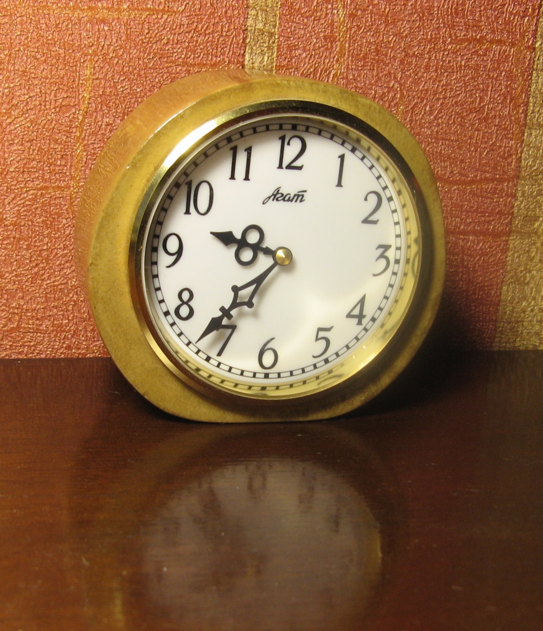

Название: Вид спереди 1.jpg
Для покрытия применил лак яхтный алкидно-уретановый “Престиж” матовый, производства «Престиж» холдинг, х. Старая Станица, Каменский р-н.
“Защитно-декоративный. Износостойкий. Бесцветный. С УФ-защитой. Водостойкий. Для дерева”

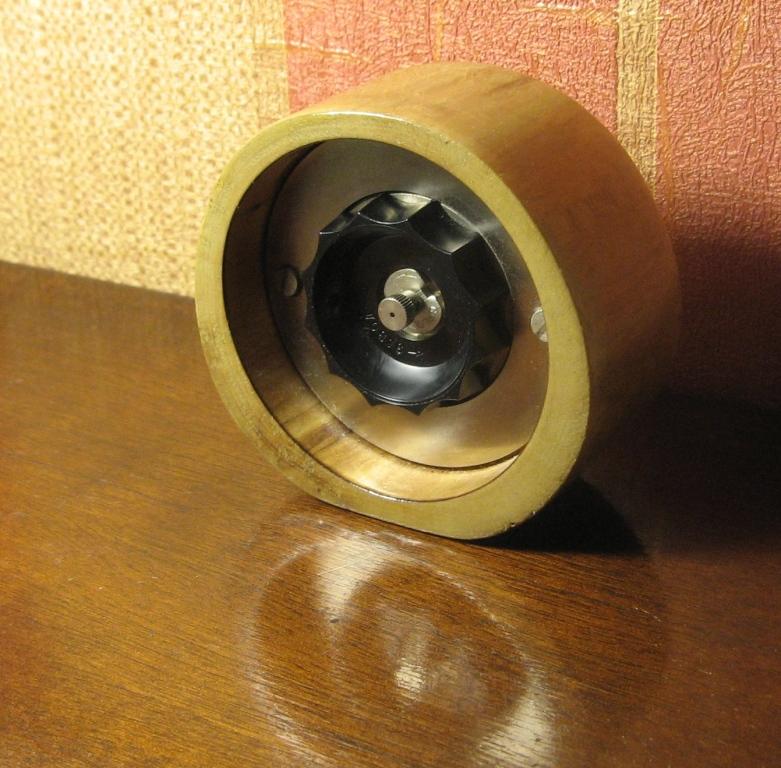

Название: Вид сзади.jpg
Запах нерезкий, напоминающий олифу, но работать лучше вне жилого помещения.
Наносил самодельной кистью: связал нитью и отрезал пучок щетины от покупной кисти, со стороны реза накапал клей БФ-6. После высыхания зажал в цанговый карандаш.
Мазал густо, не разбавляя.
Через 15 часов после нанесения лака поверхность была сухой.
Нанёс три слоя.
Итогом удовлетворён.
