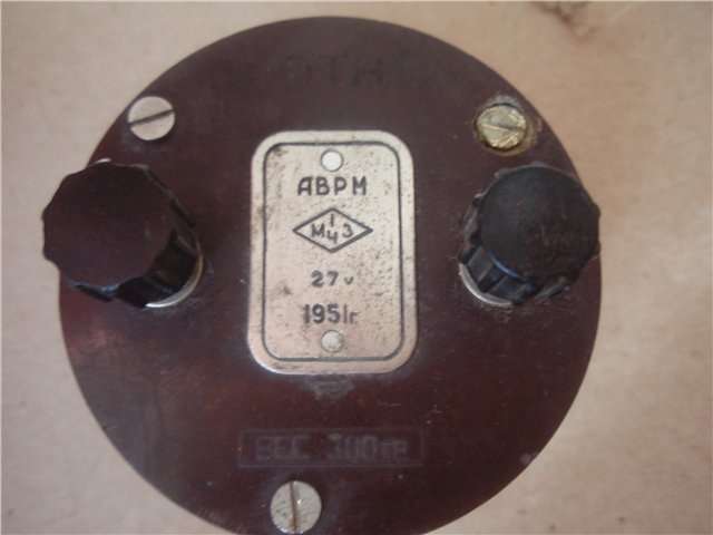

Это не АВР это гражданская продукция 1МЧЗ, потом(после 1949 года) и ЧЧЗ, механизм типа ЧБН-167 (аналогичен меху АВР с минорными изменениями), оформление какое то ЧБН - ###
Открыто продавались в магазинах.

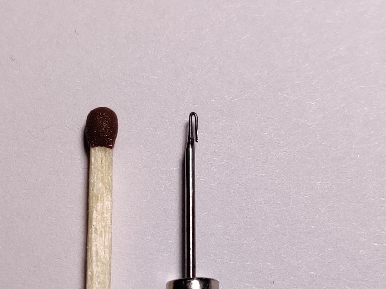

Сообщение от Mandein Посмотреть сообщение
Можно ли взглянуть?
Конечно, с удовольствием поделюсь!
Сам инструмент: (спичка для масштаба)
Изготовлен из швейной иголки, истончённой у основания и загнутой под 180°. Перепробовал огромное количество вариантов исполнения, этот является самым удачным. Он не царапает покрытие циферблата и набирает достаточное количество краски.
Способ применения:
1. Обмакиваем инструмент в светомассу, при правильной вязкости, она набирается в "петельку"
2. Переносим краску на место будущей цифры, а для растекания капли по месту нанесения, поворачиваем петельку боком, это важно.
3. Повторяем операцию 2 до тех пор, пока краски на цифре не будет достаточно и распределяем её равномерным слоем.
Кстати, многие предлагают наносить светомассу маслодозировками, но я не советую так делать.

Но вот на вопрос ,чем отличается АВР от АВРМ ,так ни кто и не ответил .
И по сути отличия гражданского варианта от АВР,как я понимаю, только в названии,
отсутствии крышки с подогревом и циферблат+заводной рант с декоративным тиснением,адаптированы для гражданской продукции.
А часы назывались не "ЧБН-###", а "НЧ-2".
Вот страницы из каталога 1957г, с продукцией уже ЧЧЗ.
А до какого года 1МЧЗ выпускал эти механизмы?
Я так понимаю,что с началом производства на ЧЧЗ в 1949г, 1МЧЗ ещё продолжал выпуск какое-то время?
Как предположение, что вся продукция пр-ва ЧЧЗ с начала вып. называлась АВРМ
Видел где-то в продаже военные часы 1950г, с надписью "АВРМ".

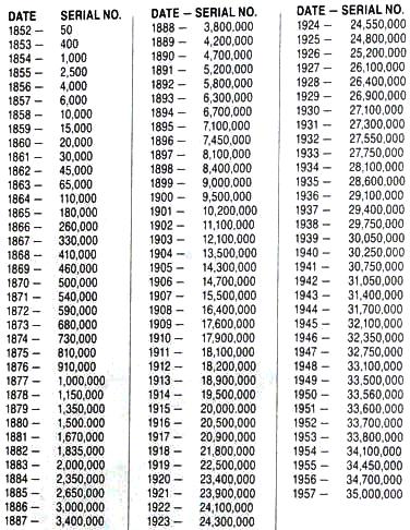

WALTHAM год выпуска - номер на платине

Сообщение от NOVV Посмотреть сообщение
а эта нумерация точно подходит под выпуск военных часов, а то может это только на гражданские было?
