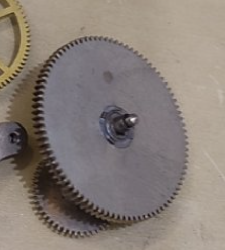

Я, честно говоря, никогда не держал в руках Агат(( Как я понял, там всего пара вариантов механизма - либо настольные, либо секундомер. Нам нужны настольные. Если не трудно, взгляните на пару деталей, про них речь? Или беру нерабочий механизм и вандалим его по-тихоньку? ))

Сообщение от depmoddima Посмотреть сообщение
Да, со стрелками уже сам догадался и так и сделал)
Какой внешний диаметр у изначального колеса?
Какой диаметр у него под ось?
Сколько зубьев на нём?
Узнайте эти данные и подбирайте по ним колесо.

Берём барабан "Агата",
На фото выше - детали от барабана Агата. Но, видимо, не те ((
