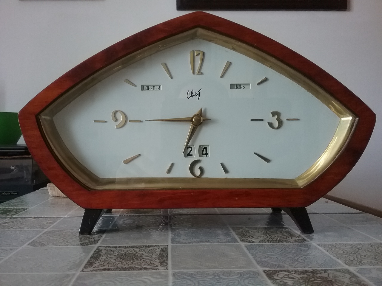

Здравствуйте, уважаемые! Имеются часы Свет, часы в исправном состоянии. Но, календарь был рассенхронизирован и два часовых мастера не смогли разобраться как его настроить. Подскажите пожалуйста, кто в с Санкт-Петербурге может справиться с этой проблемой. С уважением! Денис!
Такой мастер есть, но у него закончились все запчасти на эти часы. Если только настроить - то вероятно возьмётся. Стучитесь в личку.
