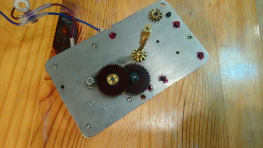

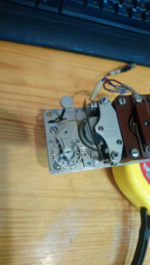

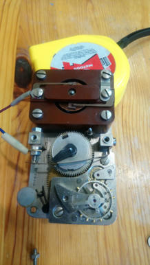

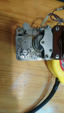

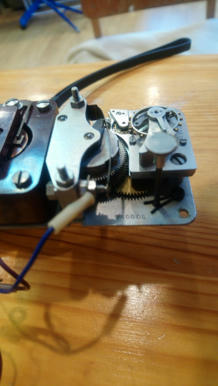

Доброго дня. Недавно достал себе подобные часы "Свет". Экземпляр довольно интересный, видимо одни из первых вариантов, номер выбит 000024, на приставном ходе 1-60 (двигатель подзавода еще карболитовый). В целом состояние не плохое. Текстолитовые шестерни поздавода с потерями, но функцию свою выполняют (на долго ли, пока не ясно). Первая проблема - сломан балансир (обломан кончик с одной стороны). Соответственно вопрос, может у кого завалялся лишний приставной ход. Готов рассмотреть варианты приобретения. Либо может кто подскажет, другое решение (сам не часовщик, просто любитель). Второй вопрос с автоподзаводом. Все фото, что нашел в сети, с абсолютно другим подзаводом. У меня барабан с пружиной и сверху на нем кулачек (сапожок), который свободно вращается при включении мотора и никак не отодвигает пластину контакта (только если заводить его руками). В принципе схема понятна, вопрос в том - это нехватка какой-то детали или что-то обломано на барабане. Опять таки может кто-то сталкивался с такими экземплярами. Буду благодарен любой помощи и советам. Часы очень нравятся, хотелось бы дать им вторую жизнь.

Добро пожаловать на форум! Часы, надо полагать, не "Свет", а "Энергия". Не могло быть с завода "Света" с самым ранним механизмом. В очередной раз напомню, что баланс полностью взаимозаменяем с ПХ модели Х-3 (ОЧЗ/Янтарь, корабельные), только выкачку надо отрегулировать заново. Я в этой теме уже об этом писал.
Шестерни подзавода на фото стоят явно неправильно.
Я с таким самым ранним механизмом не сталкивался, но похоже, что чёрный рычажок - какая-то самоделка. Видимо, механизм был по типу "Энергии" первого поколения (в этой теме поищите), но пружинная пластина крепилась не к крышке барабана, а к его внешней стенке, судя по каким-то пазам на ней.
И покажите, пожалуйста, фото корпуса.

Спасибо за помощь. С балансом сейчас решаю вопрос. Перебить ось - не вариант. Тут у нас мало кто берется и денег хотят что дешевле новый приставной ход от янтаря с доставкой купить и поменять. Благо, на Авито есть предложения. По заводу пока не разобрался. Но нашел медную пластинку, явно отломанную. Пока не нашел откуда.
Возможно, в данном механизме уже были замены, т.к. на циферблате именно Свет а не Энергия. Также обратил внимание на крепление механизма к корпусу. Такого варианта крепления тоже нигде не встречал (алюминиевая пластина с креплением по бокам). Фото постараюсь вечером добавить.
