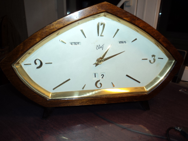

Стал и Я счастливым обладателем "СВЕТА".... за два года встретил вторые и по адекватной цене.... Сразу купил.. Судя по всему рабочие.... из не достатков пока увидел отсутствие маленькой заглушки на стрелках... Завтра прикуплю батарею ,перепаяю провода и попробую запустить...

Поздравляю! У Вас, видимо, "Свет" из ранних - оформление циферблата ещё как у "Энергии". Судя по положению лимбов числа и стрелок, возможно, у Вас что-то не в порядке с календарём. Прокрутите стрелки, проверьте.

Так и да ...вроде все на месте,и мотор крутит ,и контакты размыкаются и баланс в порядке ,и ход есть минут 20-25 , а стрелки стоят на месте ,Может из за отсутствия винта , при переводе стрелок вроде все работает ...А движения стрелок нет... Продолжаю визуальный осмотр и контроль По маркировке -3кв 67года. Нет крепления под батарею.... немного "ковыряные" ранее в районе заводного механизма , снимался цифер , но без лишнего фанатизма...Надеюсь запустить своими силами....Нет-обращусь к спецам...Такие часы должны работать... Продолжаю надеяться на покупку "Энергии"...

Вытаскивайте из корпуса, снимайте цифер и стрелки и отделите механизм хода от механизма календаря. Может, слишком мало трение между минутным трибом и валом, на котором он сидит. В любом случае, механизм чистить надо. А вот отсутствие винта не должно сказываться, он только стрелку на трибе держит.
