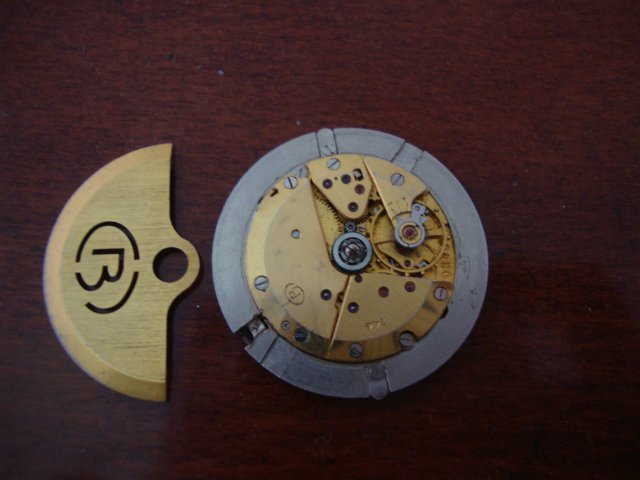

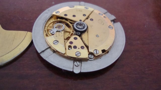

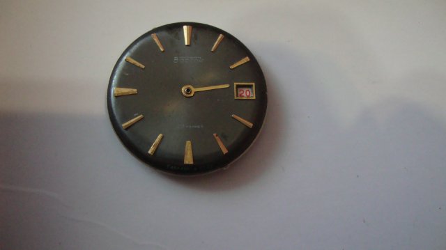

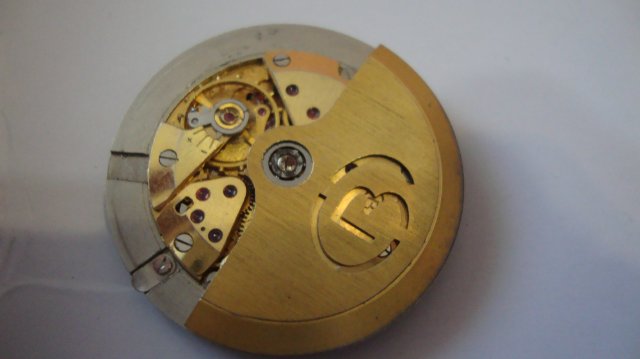

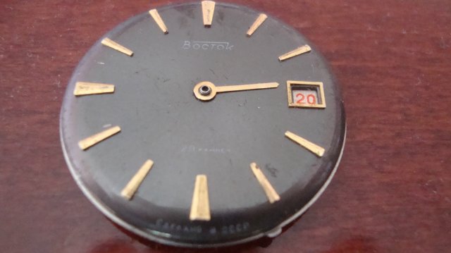

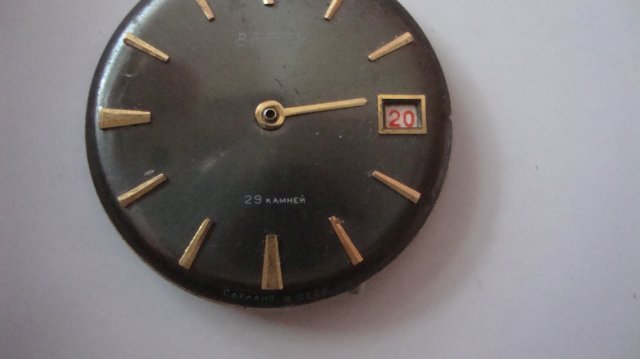

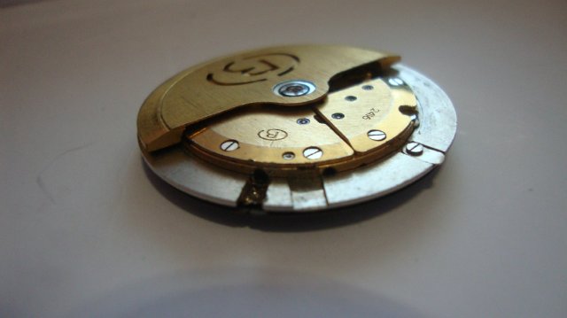

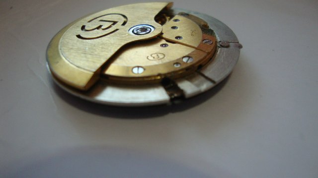

Восток 2416 29 камней, все фото из этой темы http://german242.borda.ru/?1-9-0-000...0-0-1380363247

это как раз тот механизм, который я неоднократно показывал в ужасном качестве.

Сообщение от nos Посмотреть сообщение
Только почему 2416, а не 2216? Значит, это не Мир?
На К-24 тоже не похож! Свой механизм, получается?
А 2415 тоже был?

  #685
Старый 28.09.2013, 21:29
skynomad skynomad вне форума
Регистрация: 05.04.2012
Адрес: Самара
Сообщений: 5,992
Сказал(а) спасибо: 3,538
Поблагодарили 4,423 раз(а) в 2,455 сообщениях
Почему не похож? похож на попытку в 2414 интегрировать автоподзавод. ИМХО

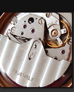

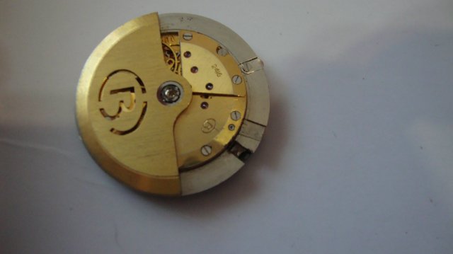

По истории- ЧЧЗ разработал свой автомат в 1965 году (nos подтвердит, т. к. он был в музее), а 24 калибр ЧЧЗ получил от ПЧЗ примерно в 1970-1971 гг.
Он больше похож на переделанный Полет 2416 29 камней (см фото).

Думаю многим будет интересно http://german242.borda.ru/?1-4-0-000...0-0-1380448297.

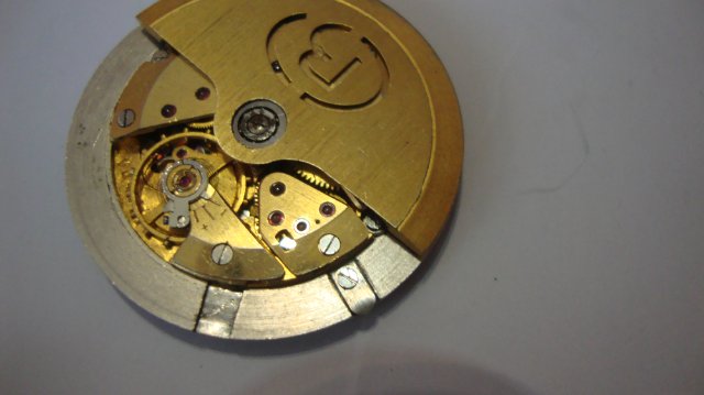

Шарикоподшипники. Блок реверса- как у Полета 2416 29 камней. Видимо, этот механизм и был взят за основу, доработан, оснащен, думается, некоторыми элементами от Востока 2214.
Получается, это ПЕРВЫЙ СОВЕТСКИЙ МЕХАНИЗМ С ШАРИКОПОДШИПНИКАМИ, т. к. Полет, Ракета, Восток (обычный), Чайка (жен.), Луч (жен.) пошли позже- разработки- с конца 1960-х гг.-начала 1970-х гг. только. Это четвертый заводской калибр (после Родины, Орбиты, Зари (жен.)) с автоподзаводом в СССР.
Из истории ЧЧЗ за 1965 год (источник- один из интернет-ресурсов): "...чистопольским часовым заводом изготовлена первая серия часов ... К—24... и других часовых приборов. По шести изделиям завод достиг лучших мировых стандартов. По итогам социалистического соревнования за IV квартал 1965 г. заводу было вручено переходящее Красное знамя Министерства и ЦК профсоюза рабочих машиностроения..."
