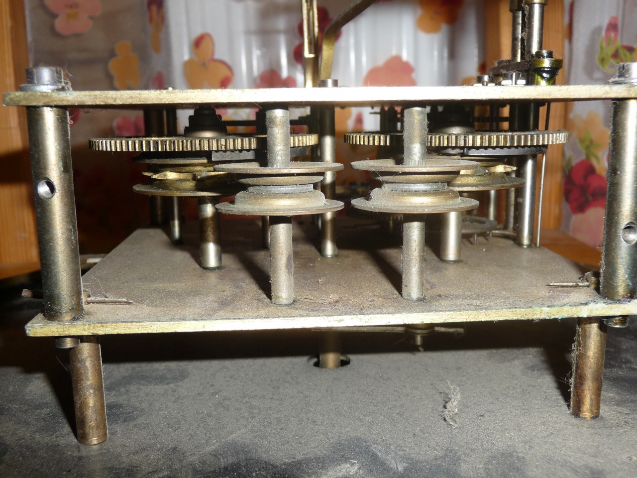

Добрый день участники форума. У меня имеются часы напольные Густав Беккер достались от дедушки. В своей несознательной молодости утерял от часов цепь. Если у кого имеется цепь, готов ее купить, либо подскажите чем заменить ?
Добрый день.
Добро пожаловать на форум.
Заменить цепь можно только такой же цепью.
Купить можно на специализированных торговых площадках.
При покупке нужно помнить что у напольных часов цепи бывают разные. Конкретно у Густава Беккера, если не ошибаюсь, было два варианта цепей для напольных часов.
В крайнем случае можно изготовить самостоятельно, дело не хитрое.

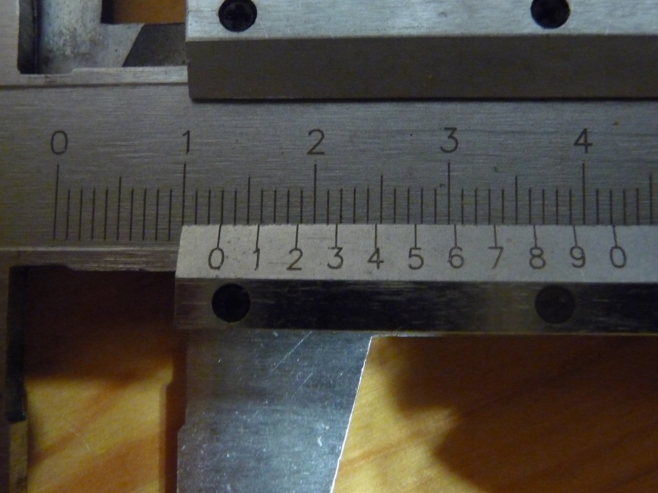

Согласен с уважаемым Сергеем Дмитриевичем-сделать цепь не сложно,даже увлекательно.
Как?Как в книге по ювелирному делу.
Но будьте внимательны-шаг и диаметр проволоки должны быть строго определенными.Возможно,проволоку придется протащить через цейзен.
В добрый путь!

Добрый день, пытаюсь собрать часы Густав Беккер , доставшиеся от деда. Не хватает цепи . Подскажите какие должны быть ее параметры (длина, размер звена и пр.) Где можно купить или заказать ?
Извините за повтор вопроса, но нужны параметры и хотя бы примерную ссылку где можно заказать эту цепь.
