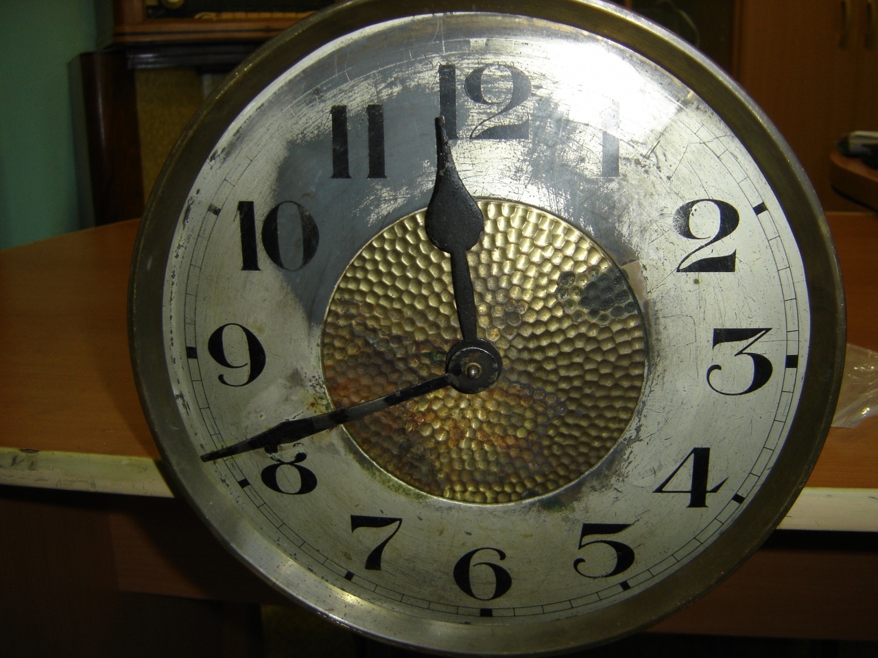

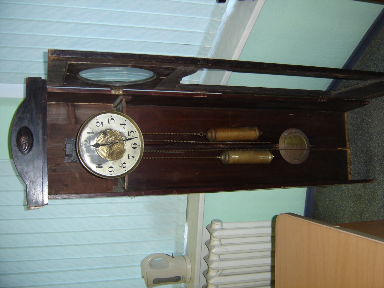

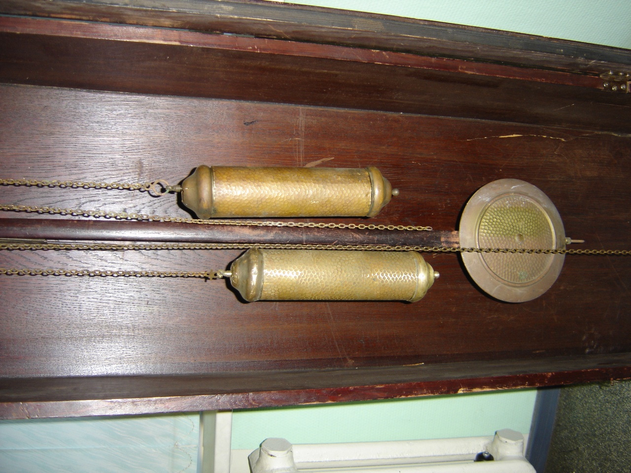

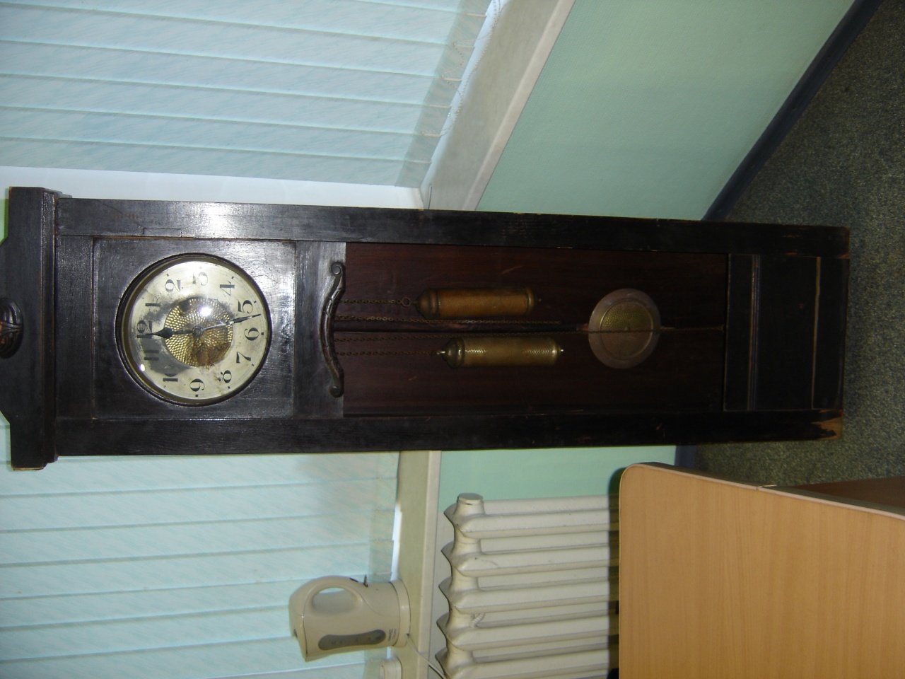

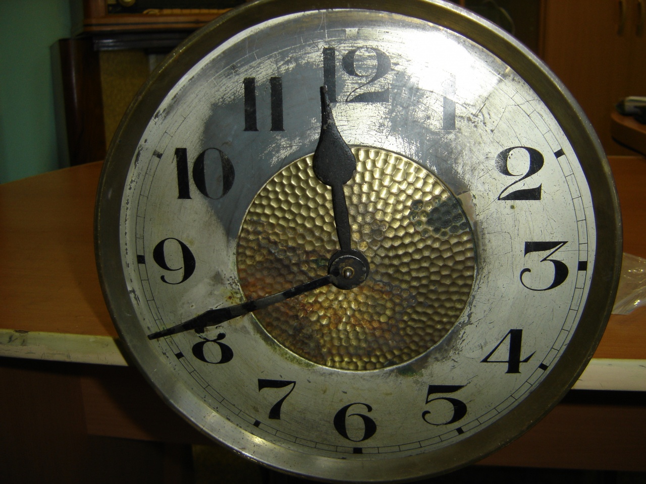

Добрый вечер, уважаемые форумчане! Сразу скажу,что я не часовщик. Слегка любитель :) научился ремонтировать , ходики, янтари , маяки , все настенное. Имею из них коллекцию. Но вот по случаю выменял напольные , состояние на фото видно , подскажите , помогите. По механизму: нет пружины маятника(подвес) . Может у кого есть аналог , увидеть форму , размеры, одинарная двойная. Плохо , что и пластин нет в которые она зажимается. Если у кого есть на продажу с удовольствием куплю. Остальное вроде на месте. Циферблат в ужасном состоянии, подскажите где заказать новодел? Корпус: Нет пола , только одна ножка(по ней выточу остальные) Мне кажется там была ровная доска. Может у кого есть подобные, подскажите? Забыл вставить в дверку , две вертикальные перемычки. Какие там были стекла? Так же интересно, где произведены, когда , их ценность. С ув. Владимир!

Чудесные часы! Я тоже фанатею от СЧЗ и ОЧЗ.
Циферблат, так сказать, с налетом старины. Можно найти циферблат такого же диаметра и заменить.

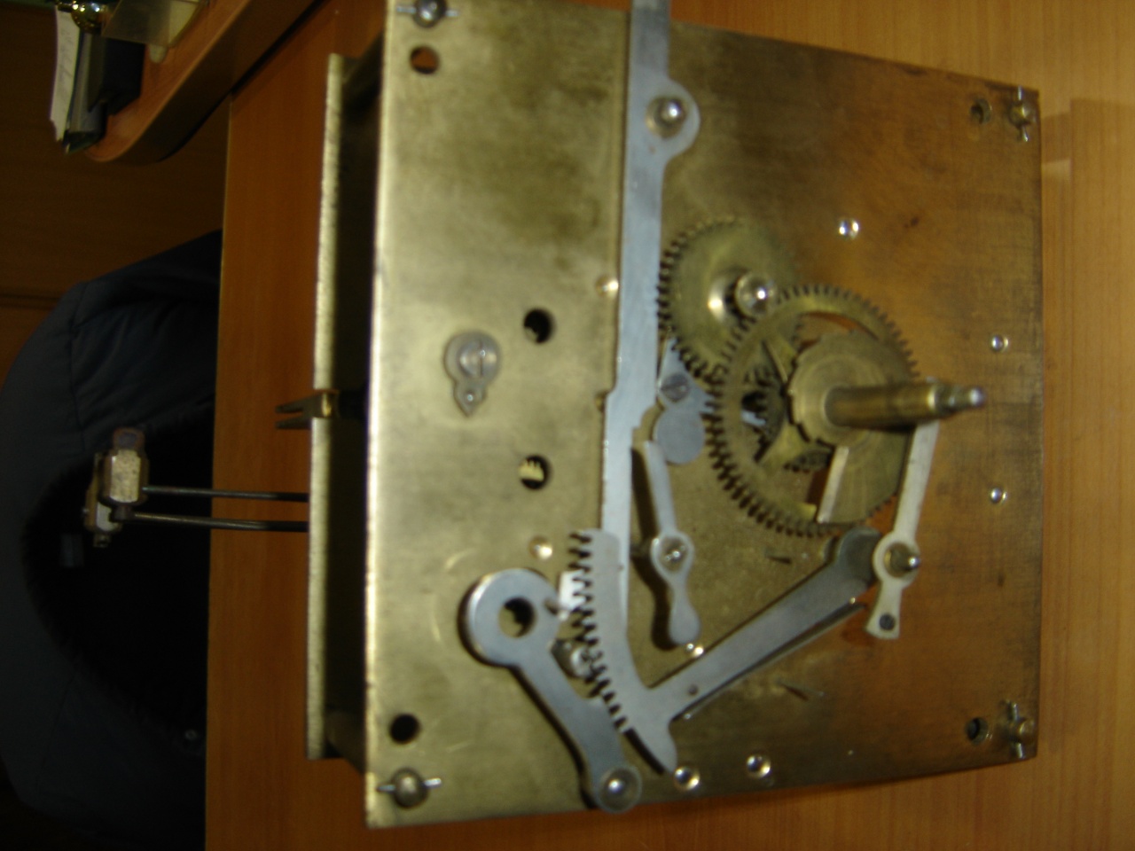

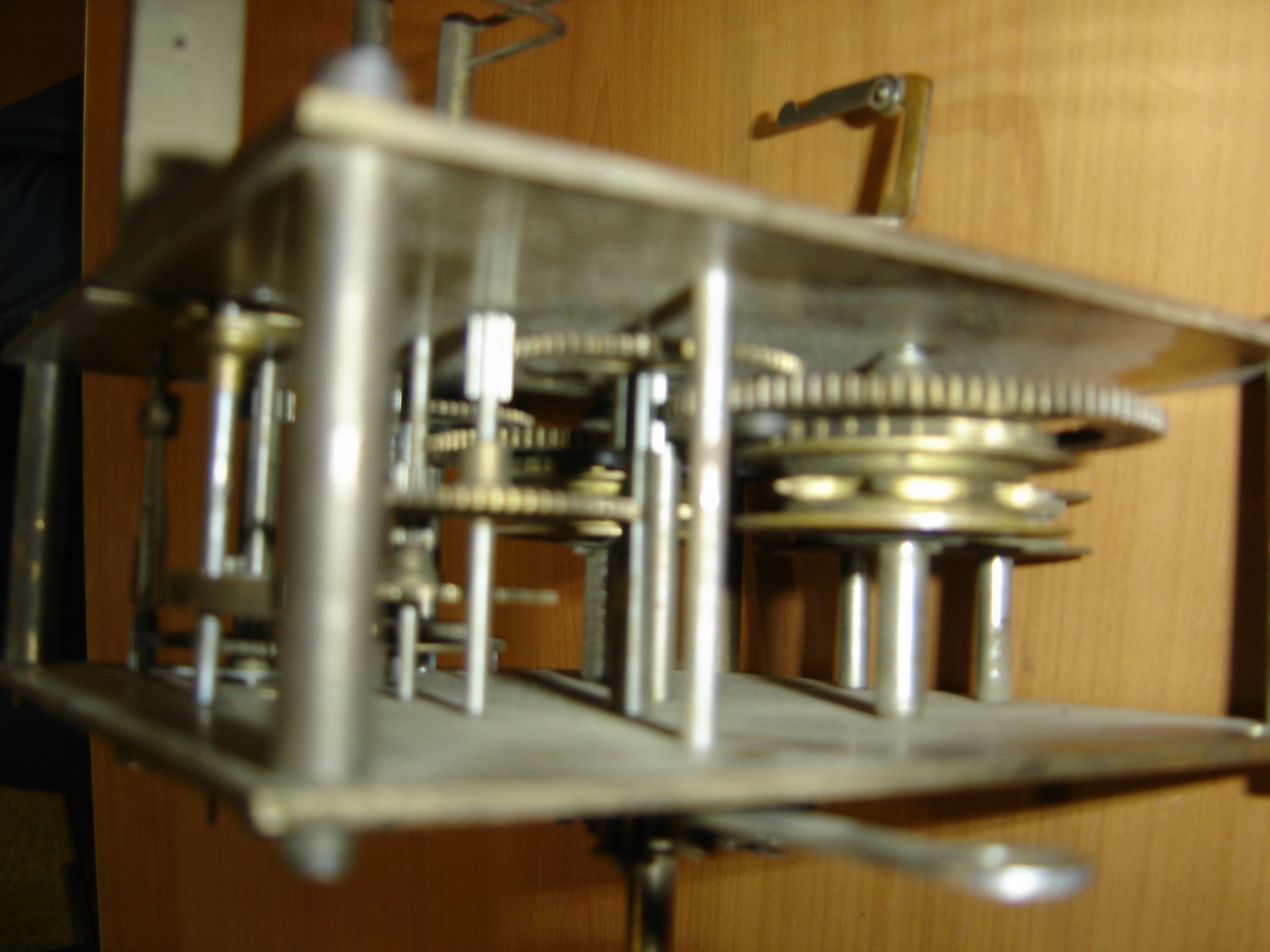

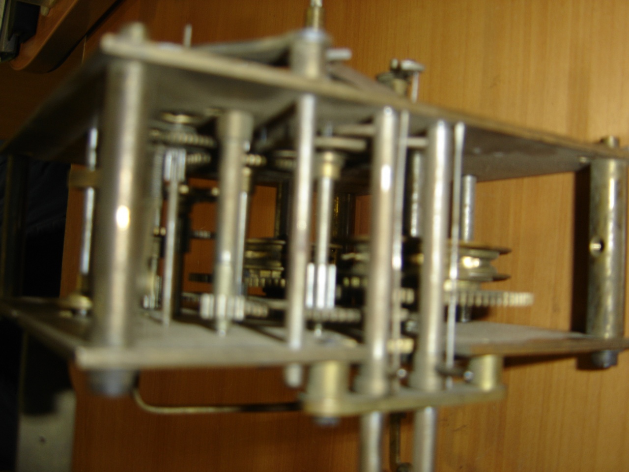

А можно мех-зм глянуть?

Сергей Дмитриевич 12.12.2013 21:19
Добрый вечер vova 7-
Это не совсем ОЧЗ, скорее Густав Беккер, сделаны примерно в 1921-1922 г.г.
Корпус вполне ремонтопригоден, с циферблатом, конечно, посложнее.
С уважением.
С.Д.
Oled 12.12.2013 23:09
Циферблат нормальный, именно что видно - старый, тем и ценен. можно и художнику знакомому отдать, отрисует заново.

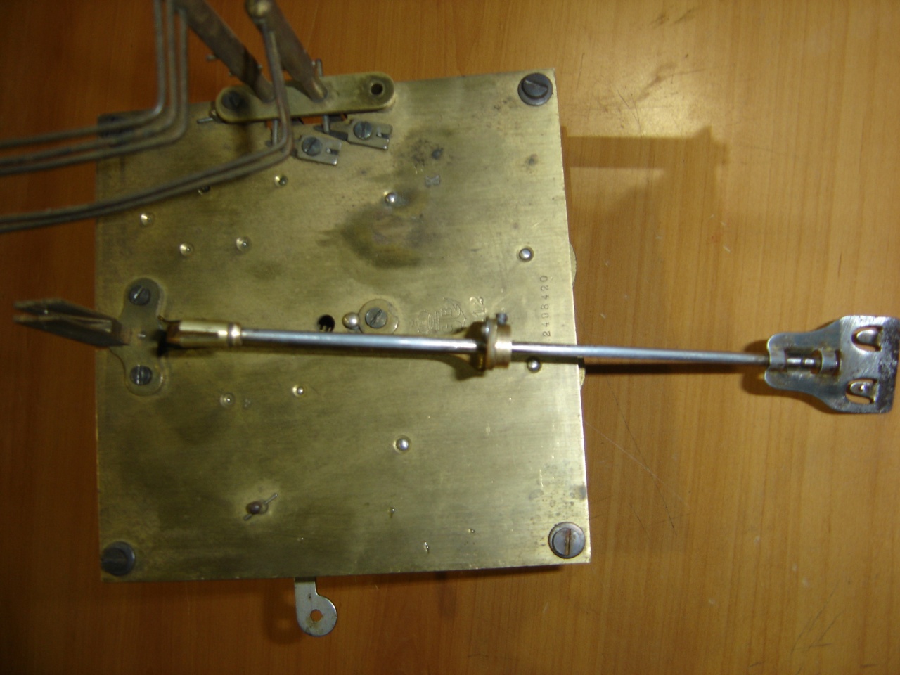

Подвес маятника /пендельфедер/ очень просто делается из пары латунных пластин и пары лезвий или щупа 0,1 мм. Лезвия лучше Спутник-Нева сильно крошится, Спутник проще бырявить... Про это писали на форуме очень много-поищите!
vova 7 13.12.2013 03:30
То, что это Густав Беккер я заметил:) и про лезвия знаю. Хотелось бы оригинал пендельфедера увидедь. Или хотя бы знать его длину.

Чтобы не повторяться просто наберите слово пендельфедер в окошке поиска в этом разделе и найдёте там и форму и длину и много полезной информации по этому вопросу.

валерка 13.12.2013 19:43
Циферблат, как и всякое другое для старинных часов, всё есть в Польше. Если сами не найдёте, есть приватный адрес продавца на аллегро. У него и подвесы и пендели.
