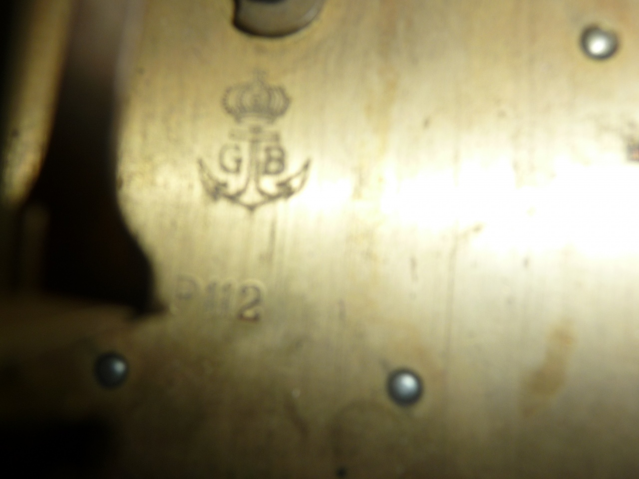

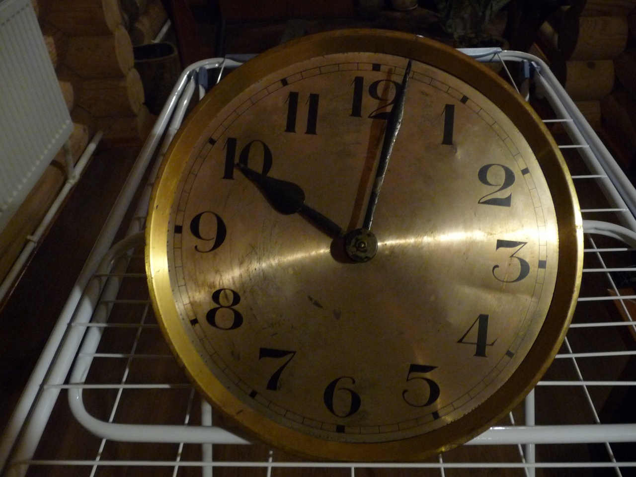

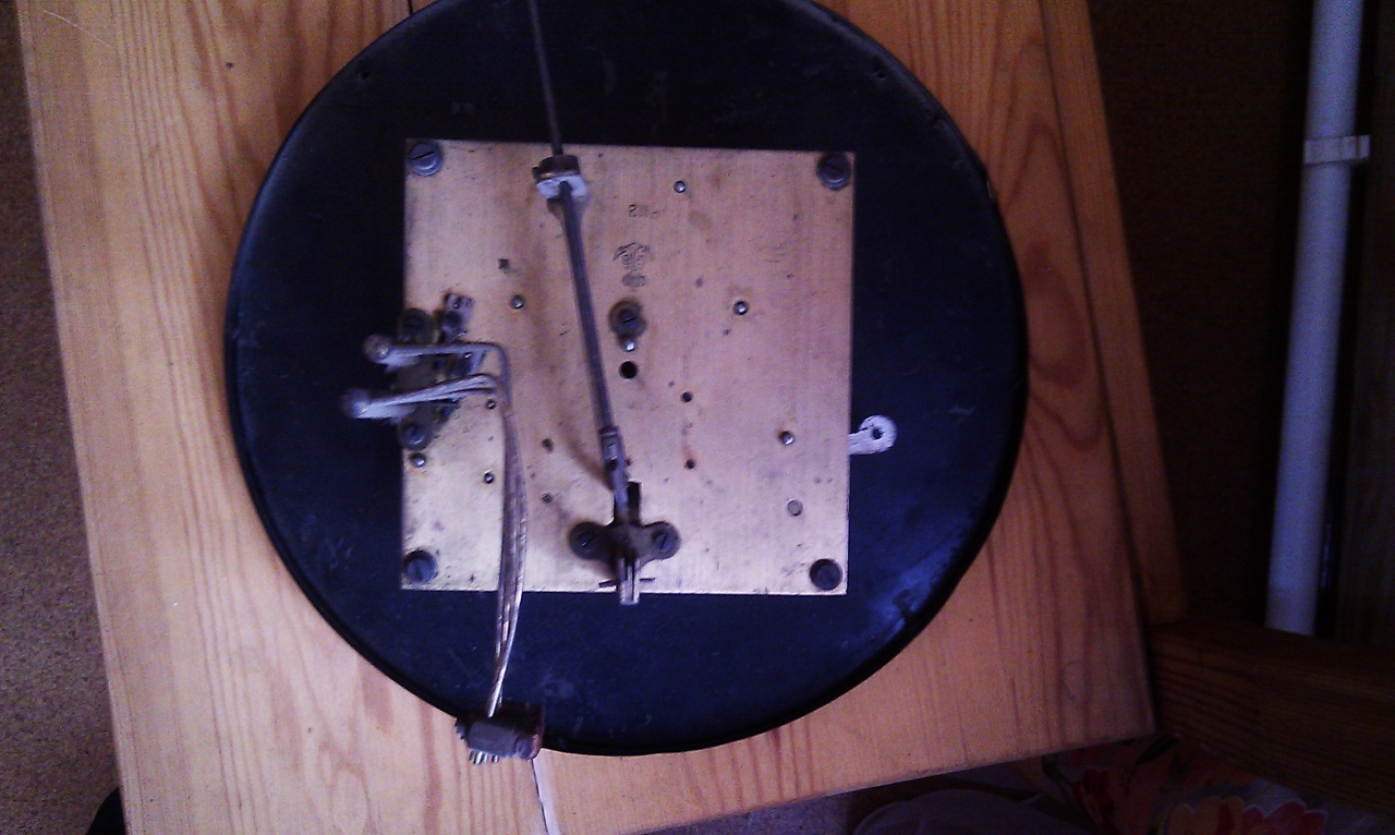

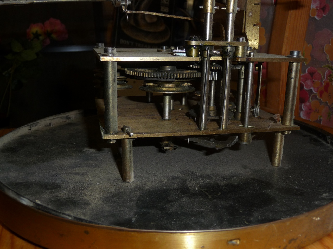

Добрый день, пытаюсь собрать часы Густав Беккер , доставшиеся от деда. Не хватает цепи . Подскажите какие должны быть ее параметры (длина, размер звена и пр.) Где можно купить или заказать ?
Извините за повтор вопроса, но нужны параметры и хотя бы примерную ссылку где можно заказать эту цепь.

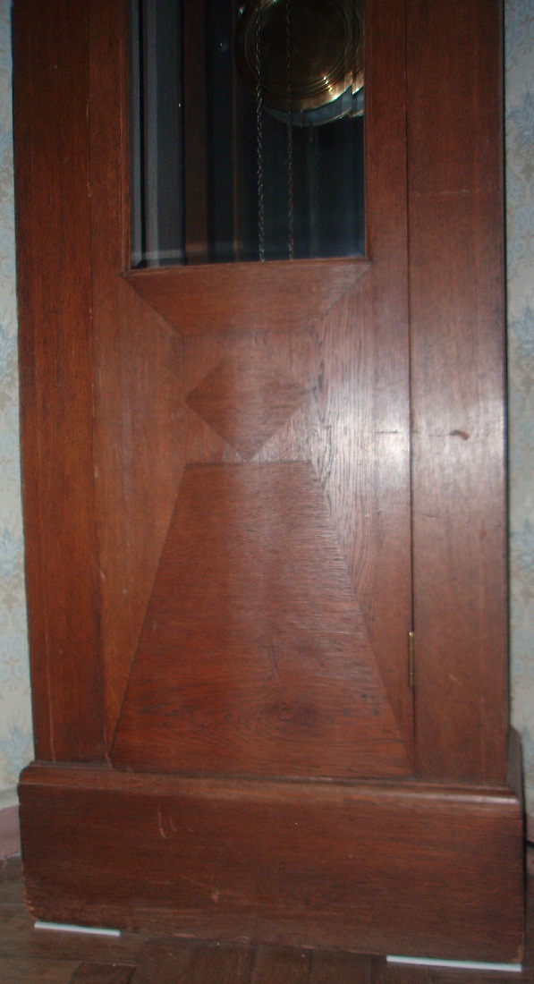

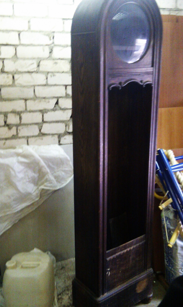

Сообщение от vova 7 Посмотреть сообщение
Корпус: Нет пола , только одна ножка(по ней выточу остальные) Мне кажется там была ровная доска. Может у кого есть подобные, подскажите?
Добрый вечер, Владимир!
У меня корпус похож, только вот сверху пока пустовато, но вот внизу, мне кажется, должна быть не доска и не ножки, а некий цоколь. Дверцу ведь до пола не делают, не холодильник... У меня такой, как на фото. Ниже дверцы - горизонтальная связь (то, что вы назвали доской, след её некрашеный виден) для жёсткости корпуса, с проёмом под опуск гирь до пола.
