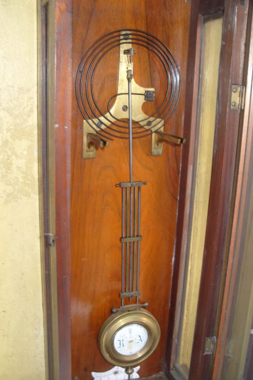

Сообщение от Skap Посмотреть сообщение
Думаю,Австрийские часы...
Юра, это точно не австрийцы, у австрийцев принцип сборки циферблата был совсем другим (особенно то, что касается крепления центральной вставки). Сложно объяснить, но здесь все по-немецки, притом я бы сказал, что это поздне-немецкий стиль, ближе к 1880-90-м.
Еще меня, конечно, поразили фигурные латунные шайбочки везде, Татьяна, а где такие еще встречаются? Кажется, только у дорогих W&H?
Приблуда наверняка патентованная, можно, думаю, найти ее упоминание в DUZ и пр. Помнится, у Ленцкирха тоже в конце 1870-х появилась "приблуда" на поводке маятника в виде цветочка, тоже патентованная.

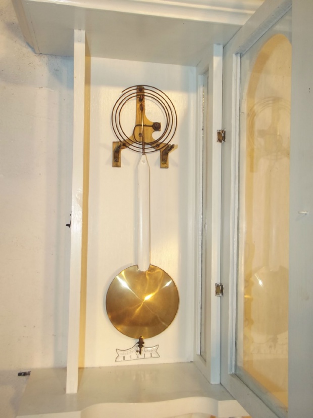

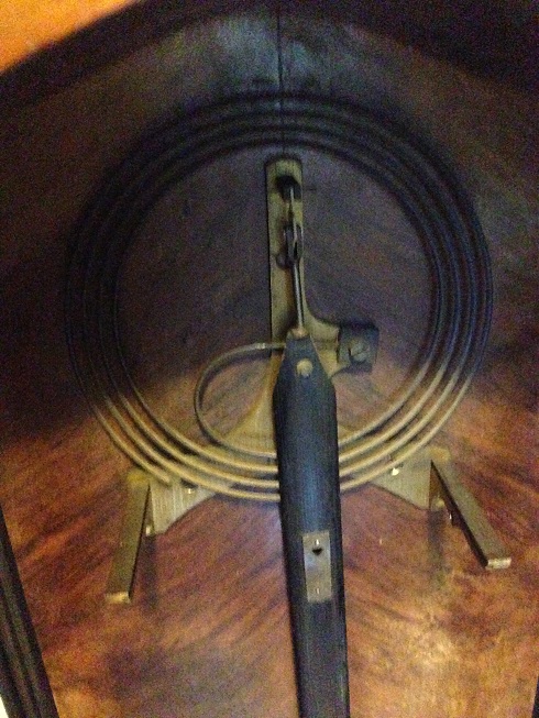

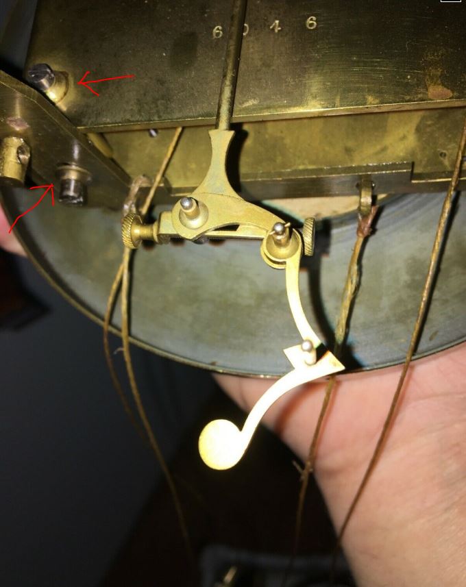

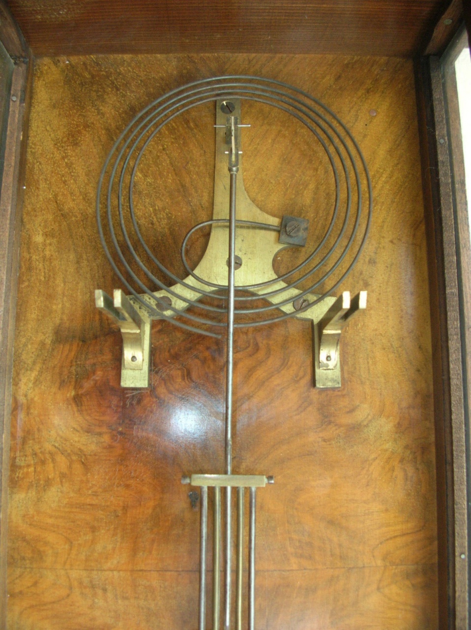

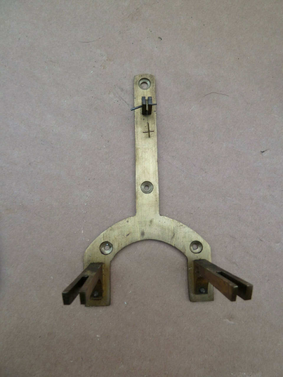

Забыла добавить у этих механизмов анкер + ветровичок выглядят также как у F.Mauthe и T.Haller:

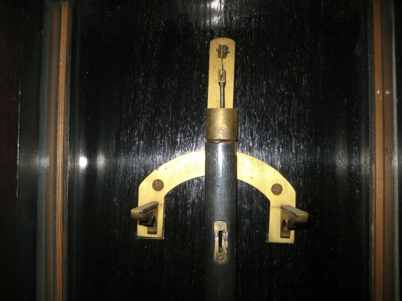

+ галерея кронштейнов, которые стоят в комплекте с этими механизмами:
ID:	2933064 Нажмите на изображение для увеличения
ID:	2933066 Нажмите на изображение для увеличения

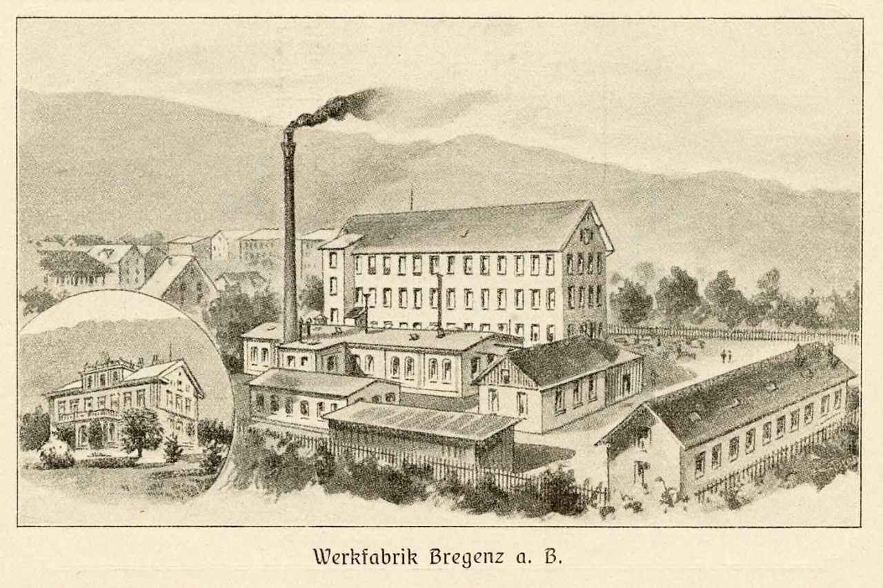

Татьяна, ну это же сильно сужает круг подозреваемых )))) по сути до двух фирм. Подскажите, а не помните, что нам известно об австрийском филиале Мауте, который был в пригороде Lochau, рядом с Bregenz (земля Форарльберг)? Насколько я понимаю, они работали, как минимум, с 1888 года. В Lochau семья Мауте купила огромную виллу в 1896 году. Конечно, в их рекламной открытке от 1904 года уже нет упоминания жильных часов, только цельноплатинные механизмы немецкой системы (притом и четвертные) и "американские" прорезные.

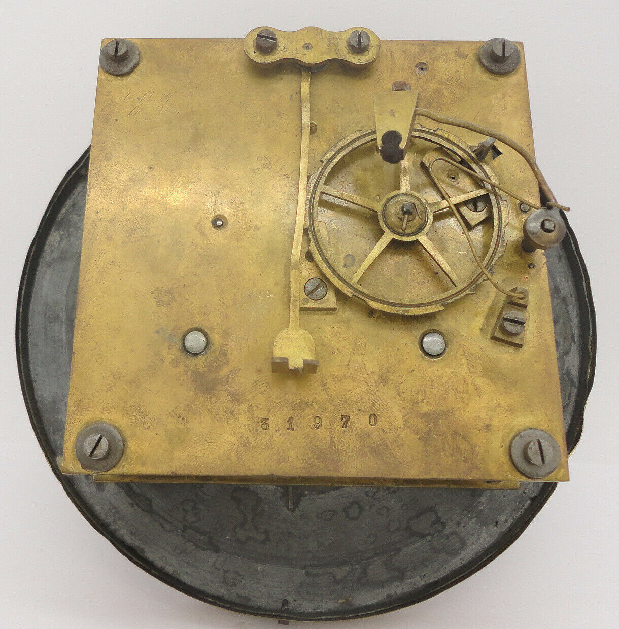

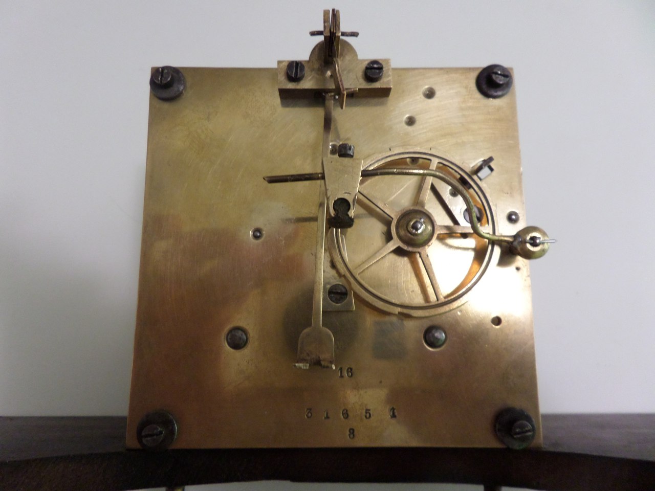

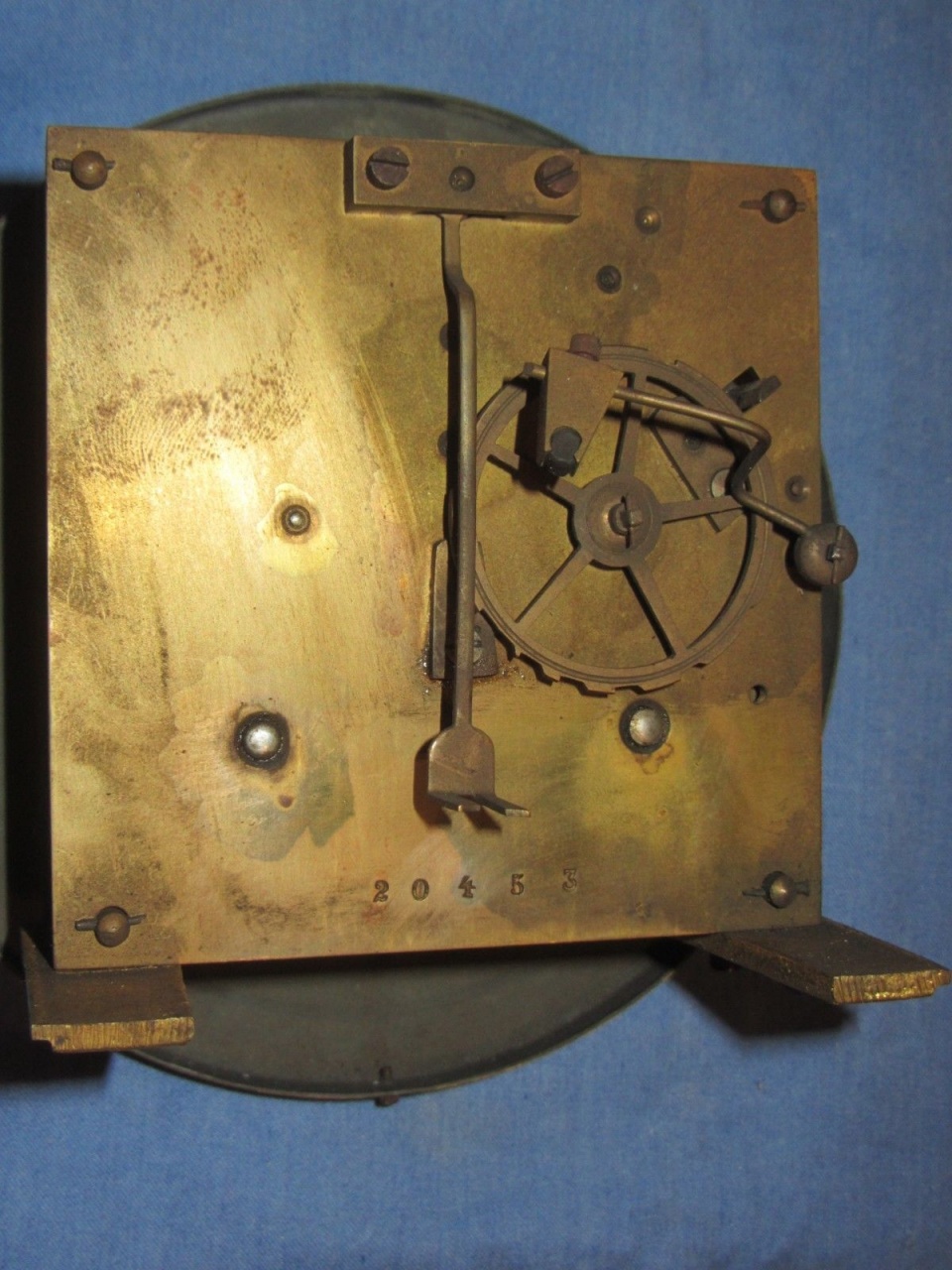

Я бы сделала ставку на Mauthe, самые старенькие механизмы, которые я приписываю этой фирме на шплинтах и с прямоугольным брусочком в качестве моста анкерной вилки:
ID:	2933143 Нажмите на изображение для увеличения
К сожалению, ничего не знаю об австрийском филиале, но есть ощущение, что если разобраться с его ролью в этой фирме, то можно распутать клубок с нумерацией этой фирмы.

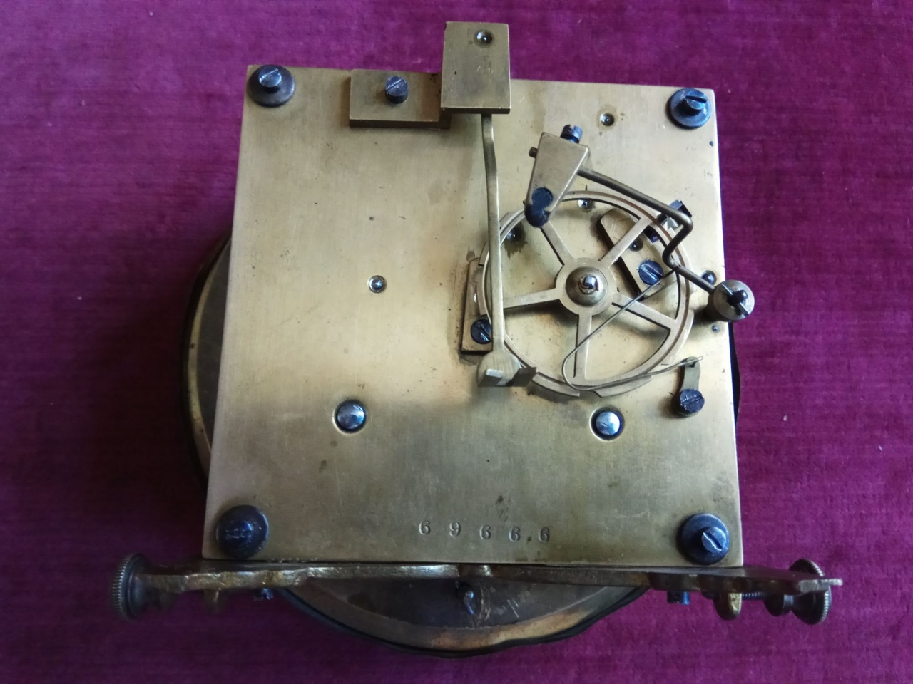

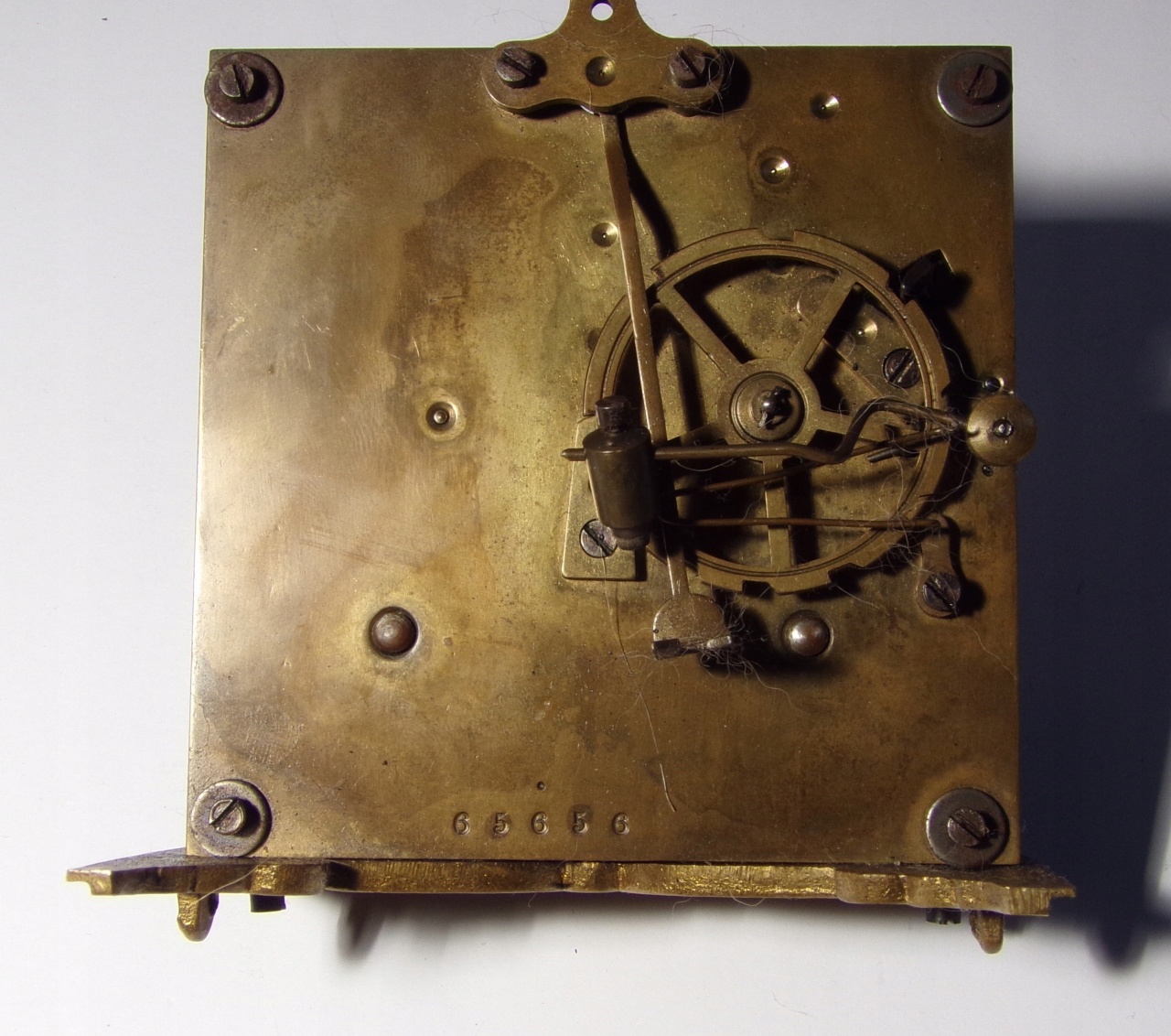

Я знаю шесть, нет семь или восемь вариантов анкерного моста у Mauthe; больше, чем у кого-нибудь другого. Это за неполные 20 лет (с конца 1880-ых до 1915 года).
ID:	2933137 Нажмите на изображение для увеличения
ID:	2933138 Нажмите на изображение для увеличения
ID:	2933139 Нажмите на изображение для увеличения
ID:	2933140 Нажмите на изображение для увеличения
ID:	2933141 Нажмите на изображение для увеличения
ID:	2933142 Нажмите на изображение для увеличения
С уважением, Татьяна

Кстати, еще по поводу фабрики Мауте в Lochau - Bregenz - Форарльберг. Как минимум с 1911 года она поменяла владельца и стала носить имя "Iselin&Co". Существовала эта фирма, как минимум, до 1828 года. Но что любопытно: вот их каталог и на обложке, похоже, аллегория фабричной марки. Не тот ли это самый медведь? Наверное, Шмидт был прав, когда говорил, что в Швеннигене не выпускали цельноплатинные механизмы - ведь их делали в Лохау. И пропали они в линейке Мауте именно тогда, когда фабрика в Австрии ушла другому владельцу.
