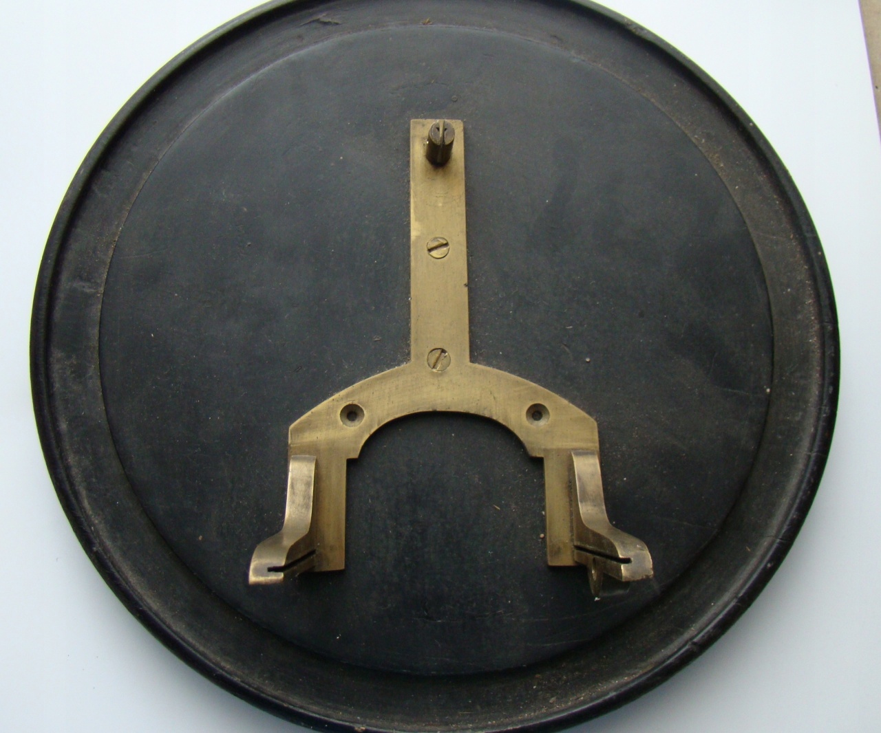

Кстати, циферблаты с секундной стрелкой были на 80 делений, а тот что выше - результат неправильной реставрации:
ID:	2737139 Нажмите на изображение для увеличения
В основном комплектовались эти корпуса "молчунами".
Опознавать механизмы чрезвычайно легко, много особых примет.

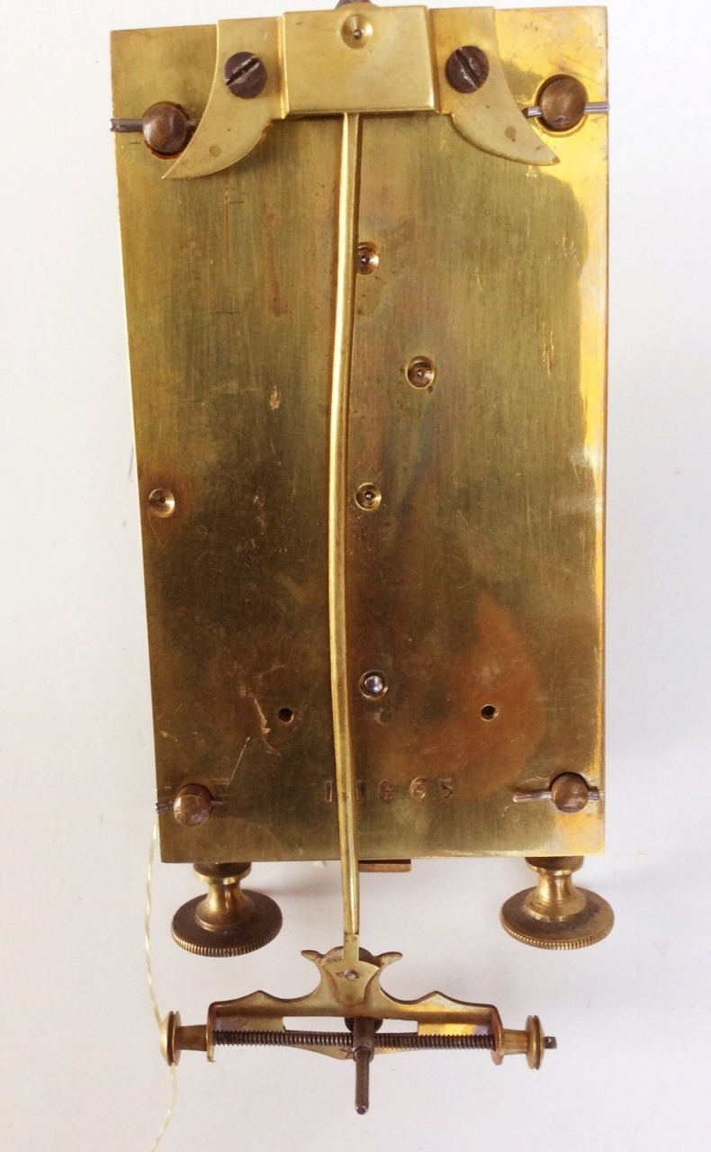

задняя платина:
передняя платина:
кронштейны трёх видов:
Если не ошибаюсь, то поляки раньше считали эти механизмы, сделанными фирмой Gebr. Jung, потом решили, что не они, т.к. по официальной статистике сделано этой фирмой много меньше.

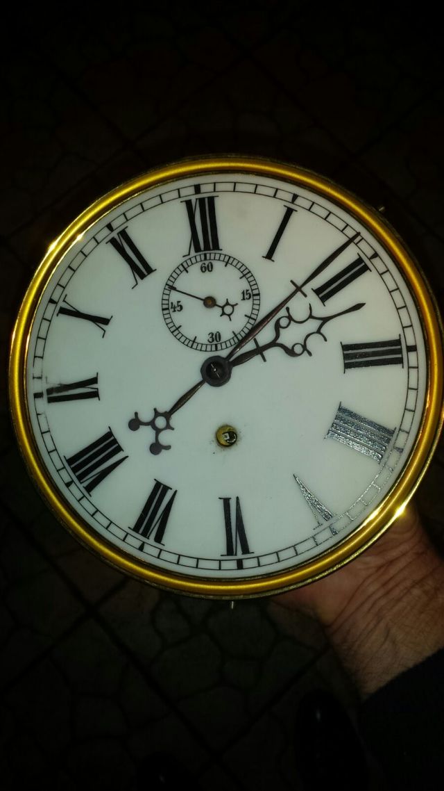

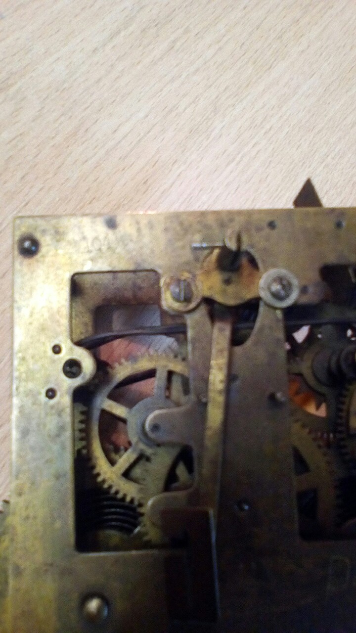

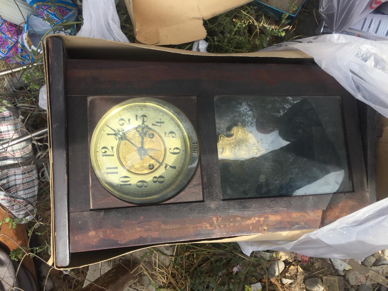

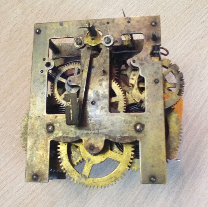

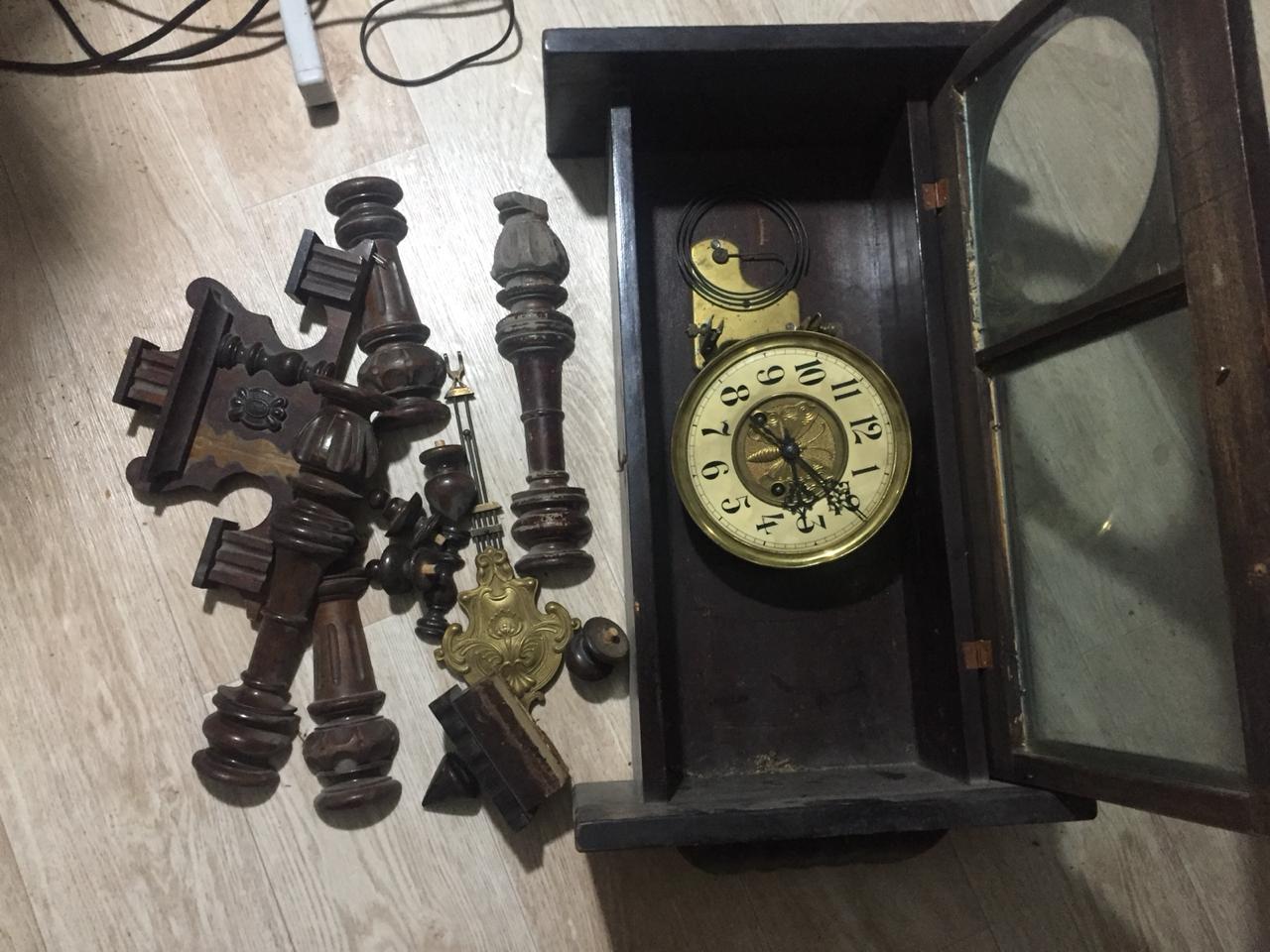

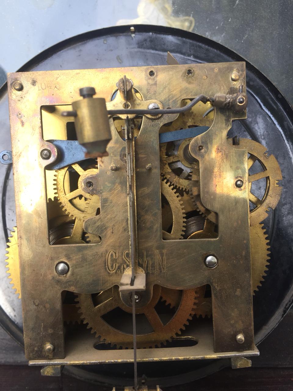

Доброго времечка господа форумчане.
Помогите разобраться что за зверя я приобрел.
Татьяна добрый день. Вы как раз на сайте. Вы много мне помогали надеюсь поможете и сейчас
ID:	2744260   Нажмите на изображение для увеличения

Сообщение от Kan59 Посмотреть сообщение
День добрый!
Мне всегда непросто с прорезными механизмами, но этот похож на Junghans:

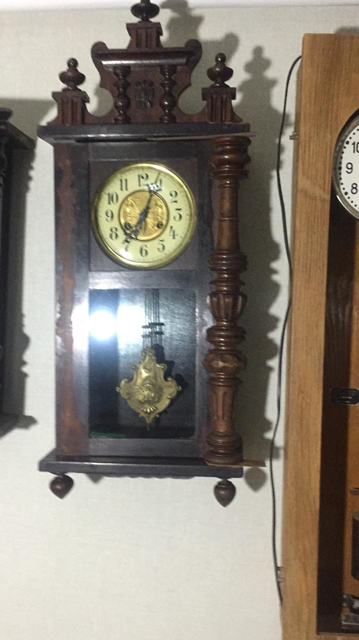

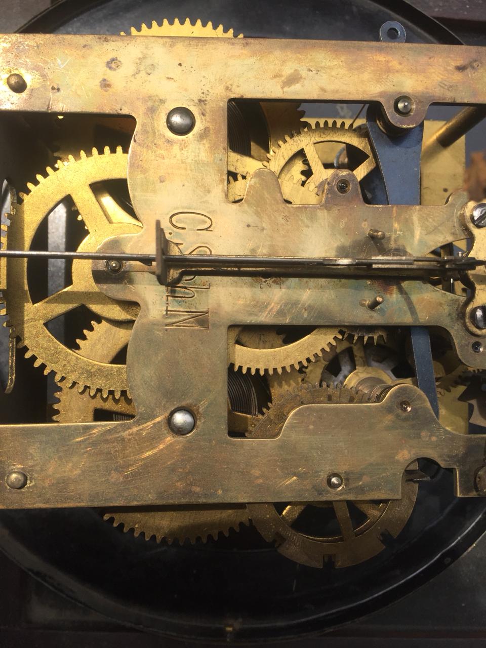

Сообщение от TatynaS Посмотреть сообщение
Татьяна, добрый день!
Это точно Юнганс, вот у меня под рукой подобный с клеймом (с небольшими отличиями), помимо механизма, ещё и маятник с циферблатом тоже очень узнаваемы.
С уважением Александр.

Спасибо большое. Вот интересно мне очень почему такое клеймо и что оно означает
Я. грешным делом , подумал что это сокращение от фамилии Карла Шотта. C.Sch.N
Хотелось бы побольше информации о периоде выпуска. Сохранность механизма и множество штамповки, почему то заставляет меня думать что это не старый механизм.
Не волнуйтесь, механизм старый, как минимум около 100 лет.
