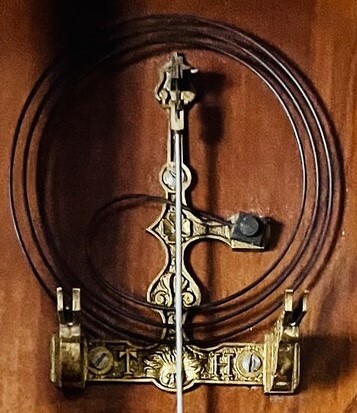

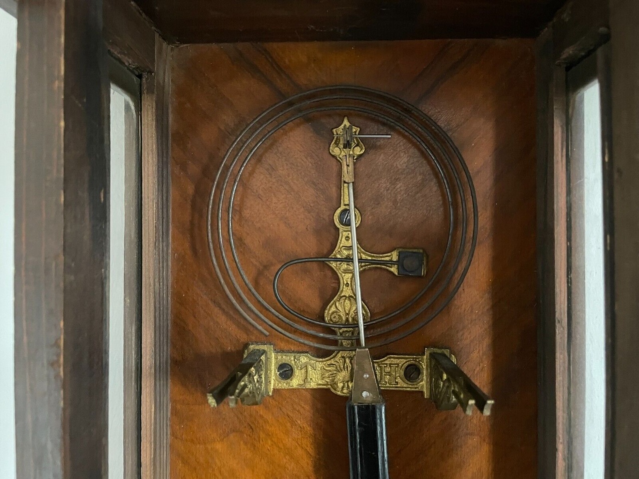

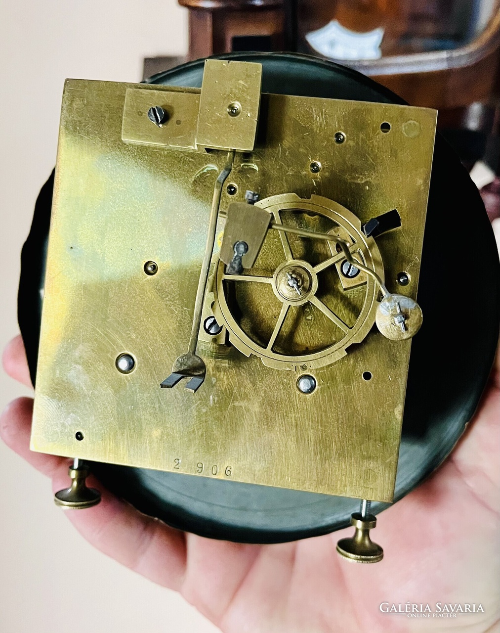

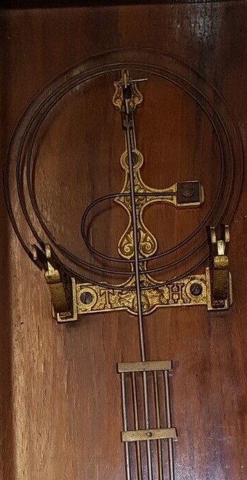

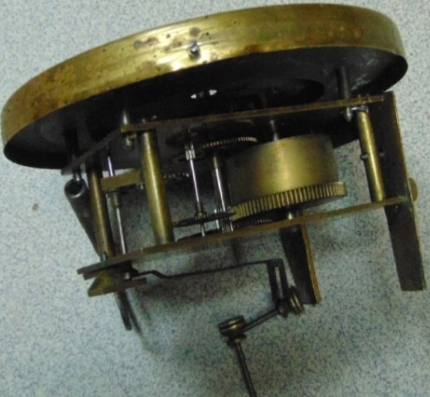

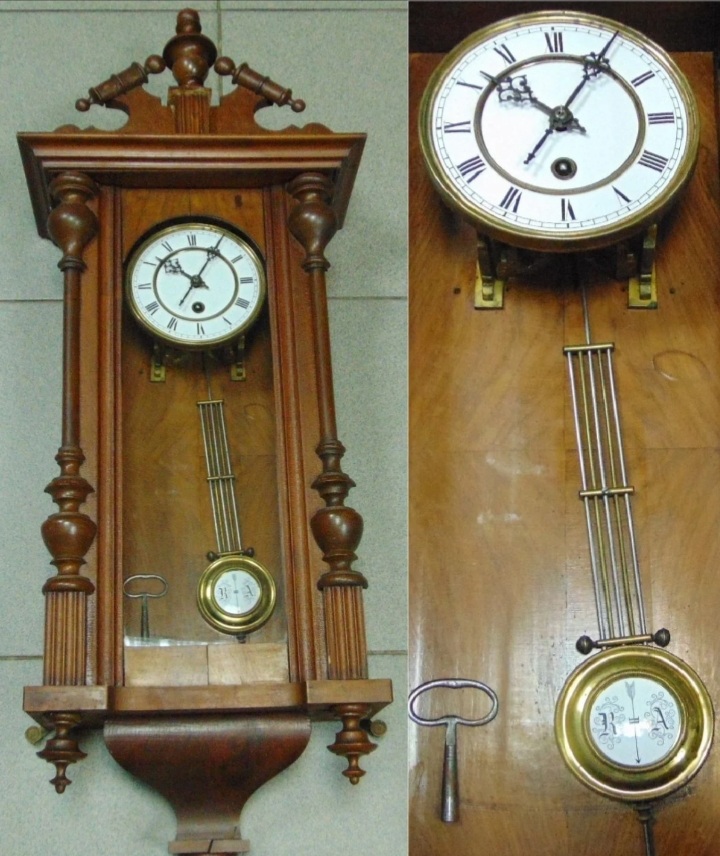

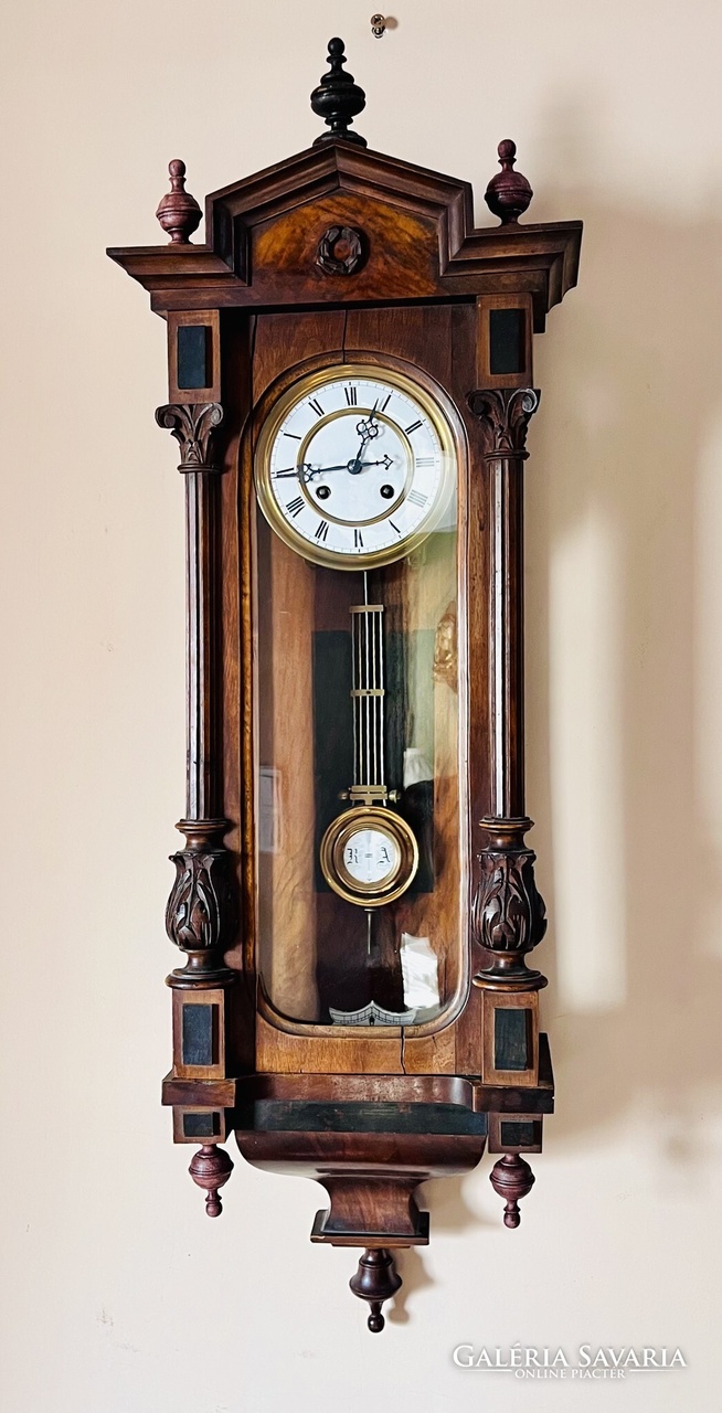

Сообщение от TatynaS Посмотреть сообщение
Добрый день!
Забыла отдельно выделить 2 кронштейна с литерами TH. Здесь фиксация к механизму без площадки:
Вложение 3652280 Вложение 3652281
Добавился ещё один механизм с кронштейном TH:
ID:	3665834 Нажмите на изображение для увеличения

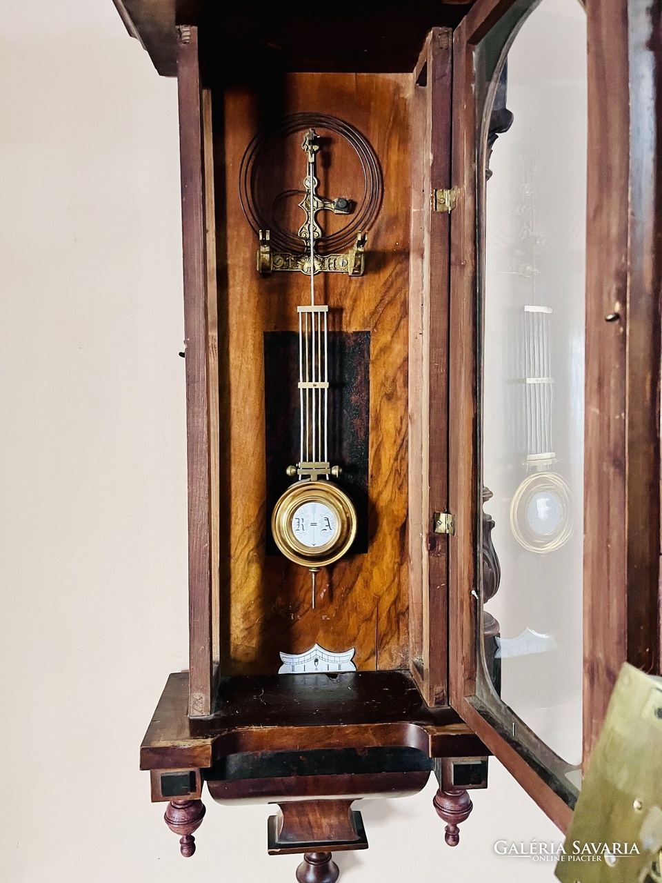

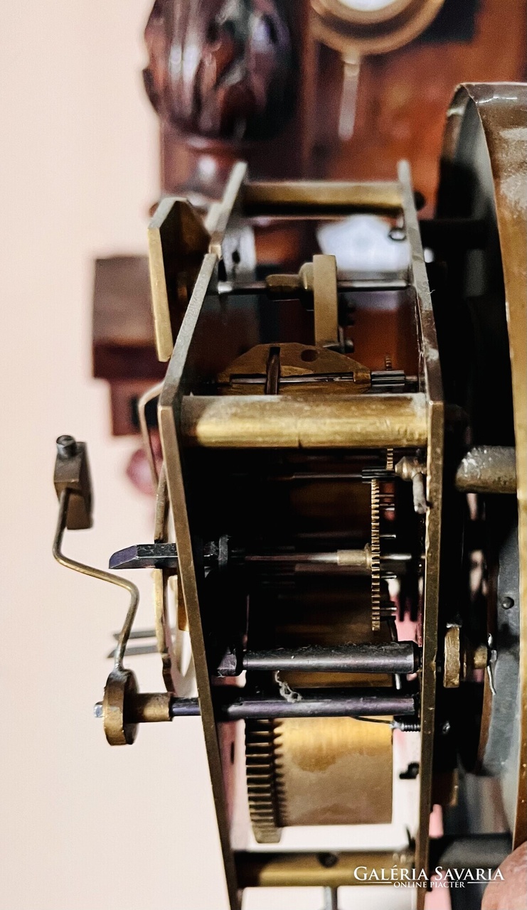

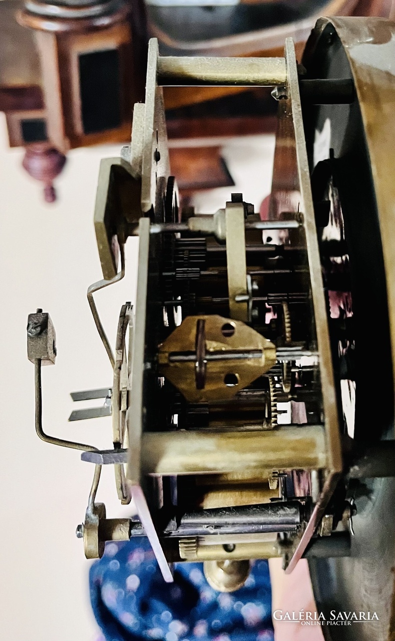

ID:	3665829 Нажмите на изображение для увеличения
ID:	3665831 Нажмите на изображение для увеличения
ID:	3665832 Нажмите на изображение для увеличения
ID:	3665830 Нажмите на изображение для увеличения
P.S. Кстати, нашла эти часы на венгерской торговой площадке и корпус выглядит вполне себе австро-венгерским.

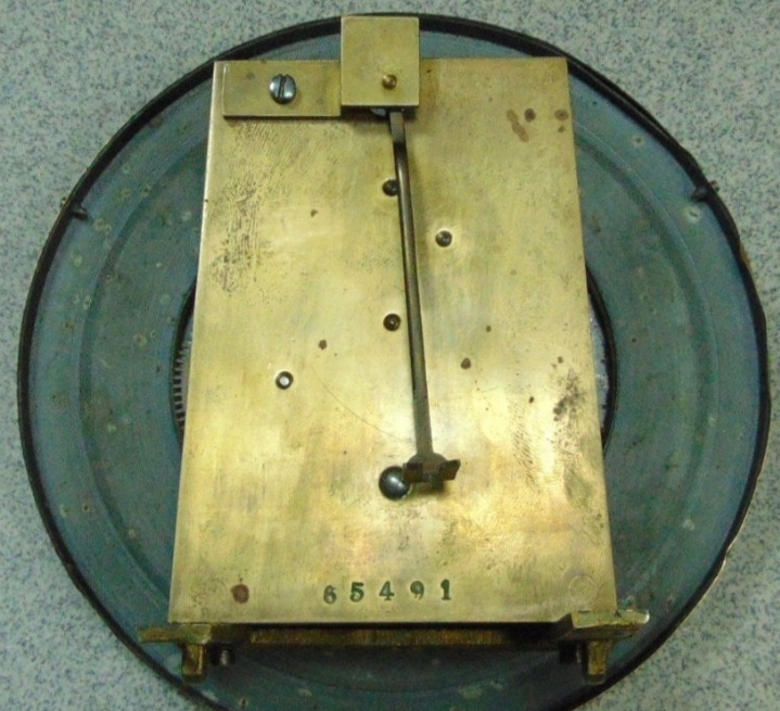

Всем, приятной пятницы!
На глаза попались часы молчуны стенные, механизм без клейма, но с номером. Предположений нет, может, гуру разберутся.
С уважением, Вадим.

Сообщение от m400 Посмотреть сообщение
Владимир, добрый день!
RSM не подойдёт, их особенностью является дополнительная маркировка на задней платине (числа от 1 до 30).

Вадим, здравствуйте!
Есть фото кронштейна? С ним было бы полегче идентифицировать.

[/quote]Вадим, здравствуйте!
Есть фото кронштейна? С ним было бы полегче идентифицировать.[/quote]
Доброго дня, Татьяна! Фото кронштейна не могу добавить, т.к. часы не мои. Всё, что есть. Единственное, что просматривается за циферблатом, кронштейн и он не рельефный.

Вадим, если смогу, то сегодня вечером посмотрю свои базы данных.
Возможно, это Carl Werner, но надо сравнивать.
Возможно, это Carl Werner, но надо сравнивать...
Вадим, проверила, подобные механизмы у меня находятся именно в папке C.Werner, но не маркированные.
Руку на отсечение не дам, но на 99% уверена.
