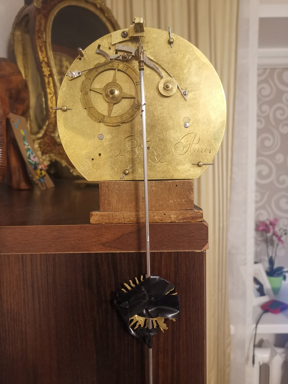

Привет всем .Попал этот механизм мне в руки , пришлось повозится .
Работает как трактор , супер . А самое интересное в нем оказалось , он прошел 28 дней .

Сереж, привет! Фантастика, неужели пружины такие мощные? А ведь им уже 250 лет, как минимум.

Да пружина на ход была целая , а вот на бой не было в барабане совсем , я из двух пружин сделал пружину но всеравно бой не вытягивает столько .
Нужно искать пружину . а она здесь мощная .
я и корпус приготовил для них )))

Видимо заменили триб на главной оси на штырьковый, классная работа!
Кстати, недавно был опыт с чересчур мощными пружинами. Сразу не обратил внимание, хотя когда запихнул их в барабан после мойки потом неделю запястья болели.
И шли часы месяца 2, тоже как трактор.
Потом смотрю - встали, оказалось на главной оси цапфа отломилась и всё заклинило, огорчился не мало по началу. А там толстая ось, думаю, без проблем засверлю - начал рассматривать - а там уже ремонтировали и ремонтная цапфа отломилась. Ну, думаю, не наступать же на грабли в 3 раз))) Потом только и понял, почему у предпоследней шестеренки в бое пропаяны спицы (вырвало от силищи).
Короче, выкинул обе пружины, поставил узкие немецкие :-) И часы не идут... нашел выработку, устранил и пошли хорошо. И заводить легко, что тоже не малозначимо.

Нус наконец то мех попал в руки достойные его оживившие..
Кстати сказать хочу... Петрович специально до городу Питеру приехал ...сей механизм глянуть и руками держать....и поехал оный с самим Петровичем до дому его ..ремонтироваться ...жить и глаз с душой радовать

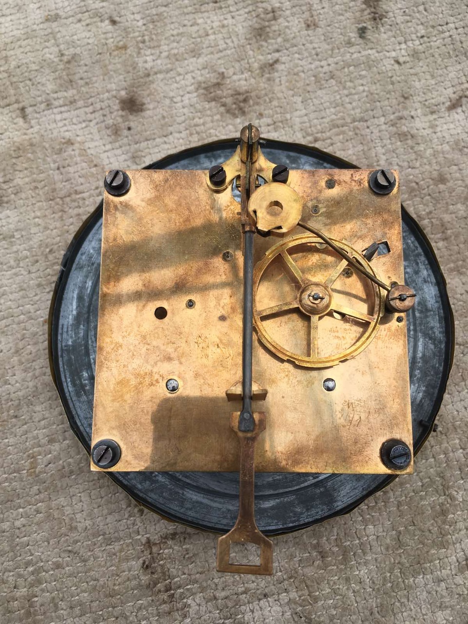

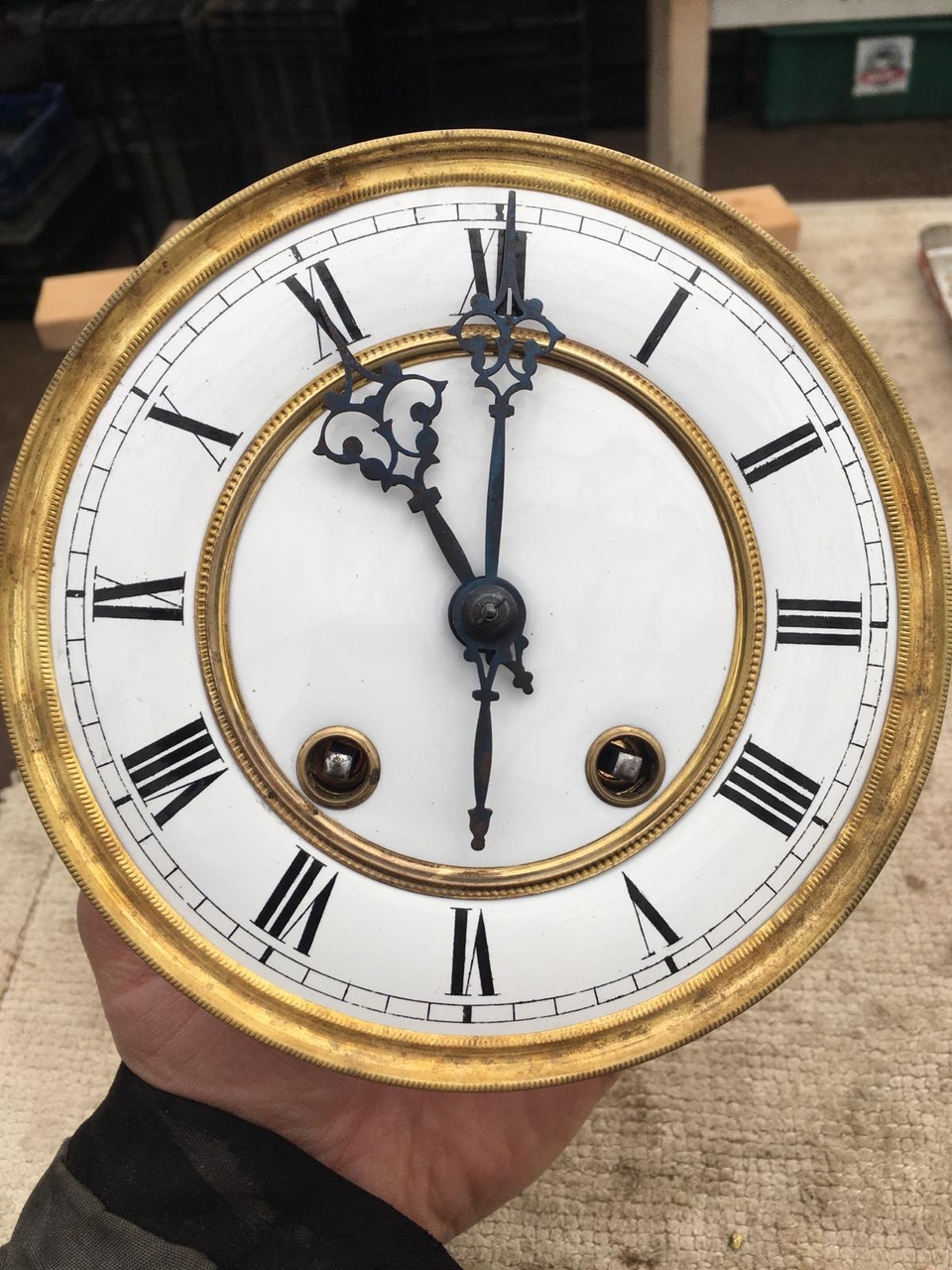

Неклейменый механизм
Здравствуйте. Помогите пожалуйста определить неклейменый механизм.
Цифры только на передней платине. Кронштейн родня механизму?

Hermann Braukmann

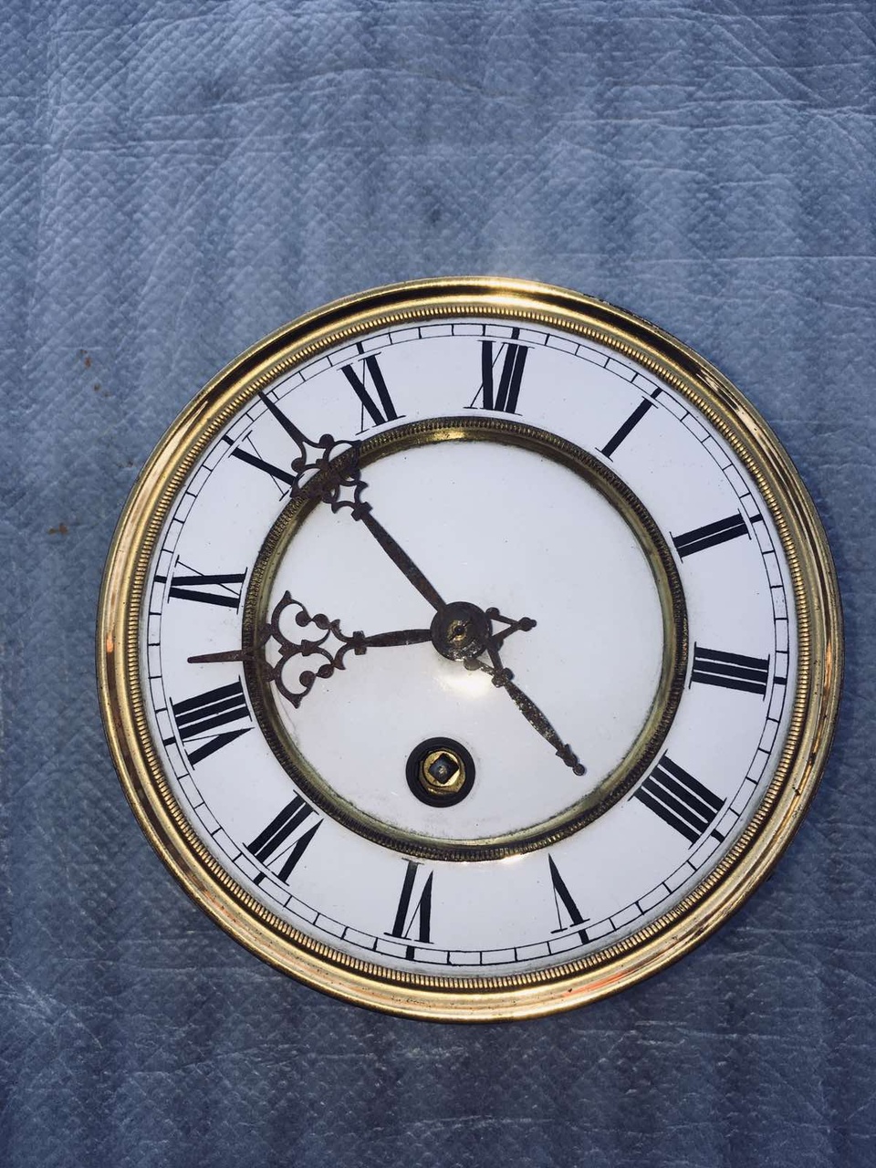

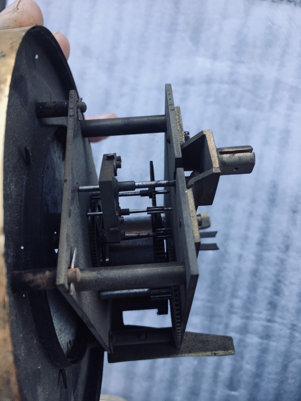

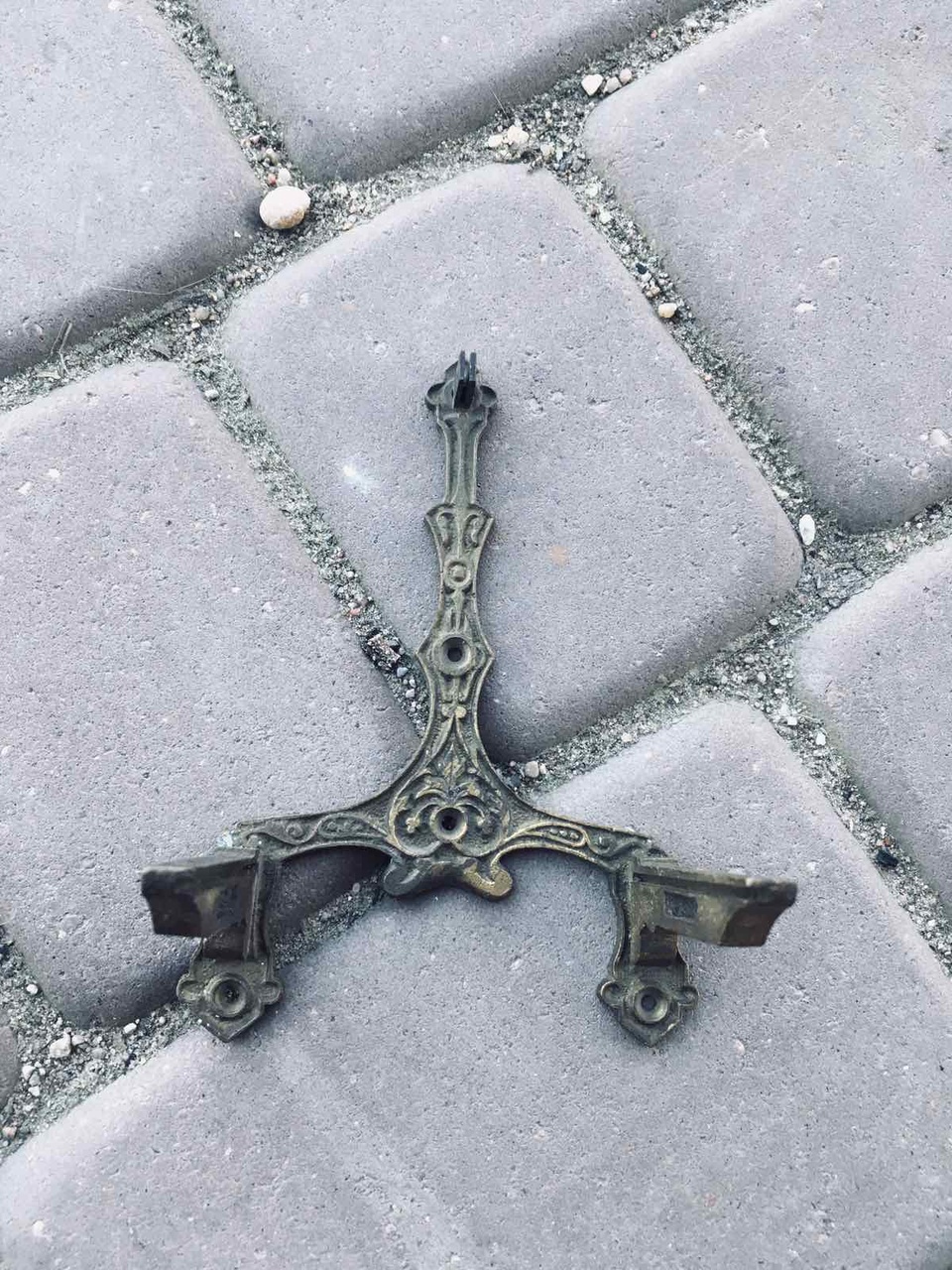

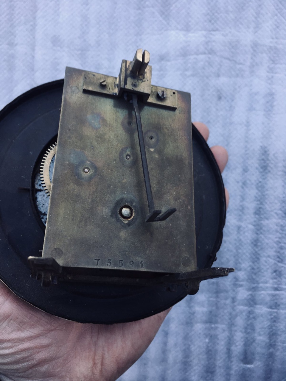

Неопознанный тикающий молчун
Всем доброго времени суток. Попал в руки вот такой молчун. Может кто-то узнает...
Заранее благодарен безмерно! Кронштейн явно другого производителя...

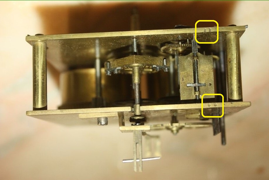

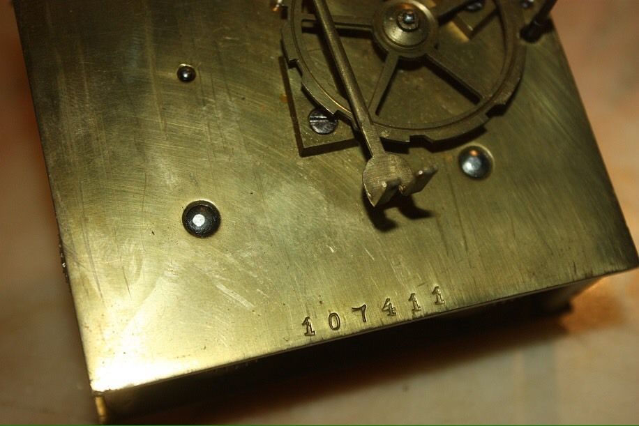

Добрый день!
Мне кажется переделан анкерный мост.
Производитель - ранний Kienzle, опознала по шрифту и уникальной "7", а также по отметкам на торцах платин.
Среди "молчунов" не нашла, показываю механизм с боем:

Спасибо Татьяна! Вы как всегда на высоте. Задняя опора анкерного моста действительно подозрительная. А по кронштейну что-то сказать можете?
