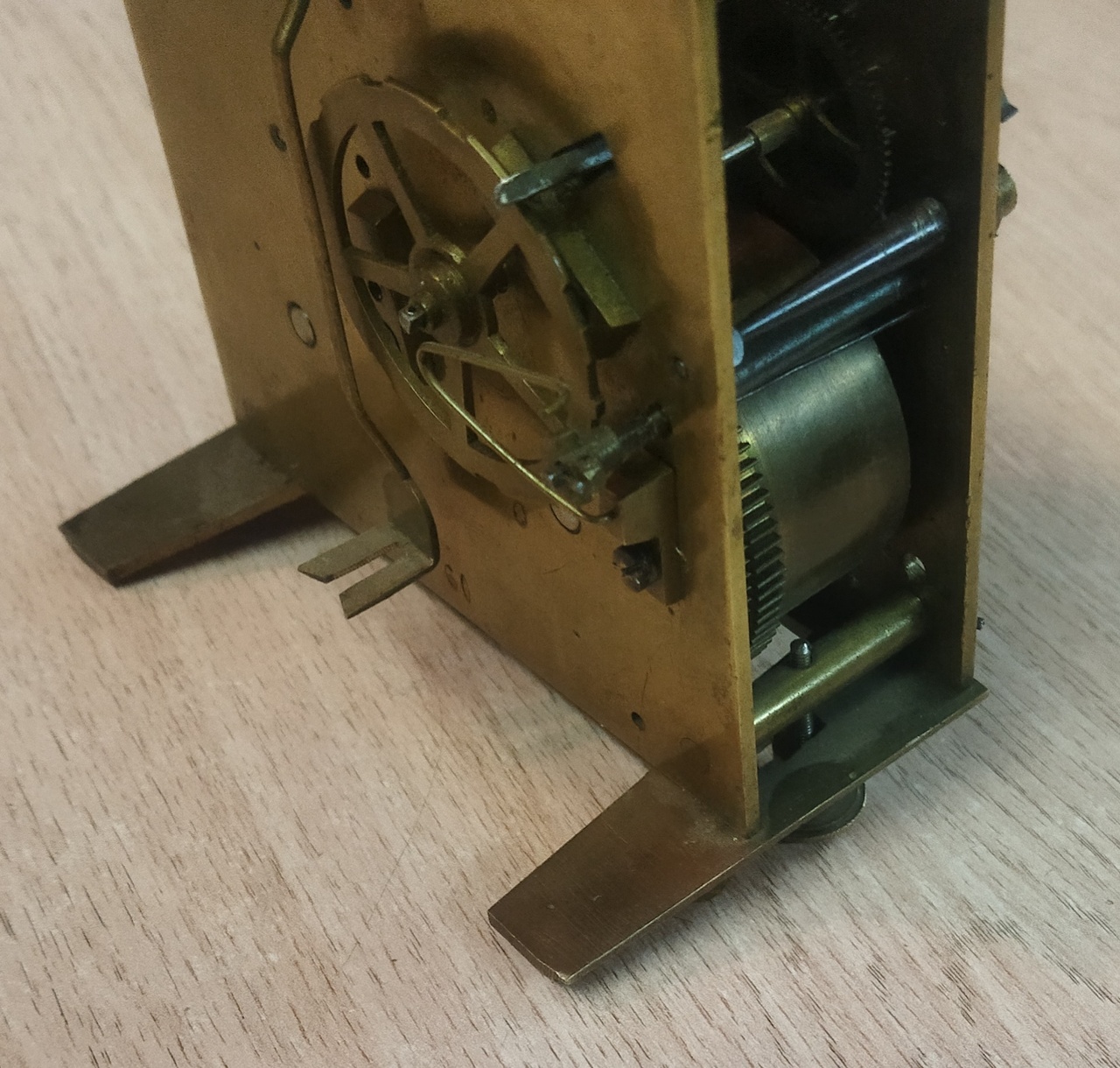

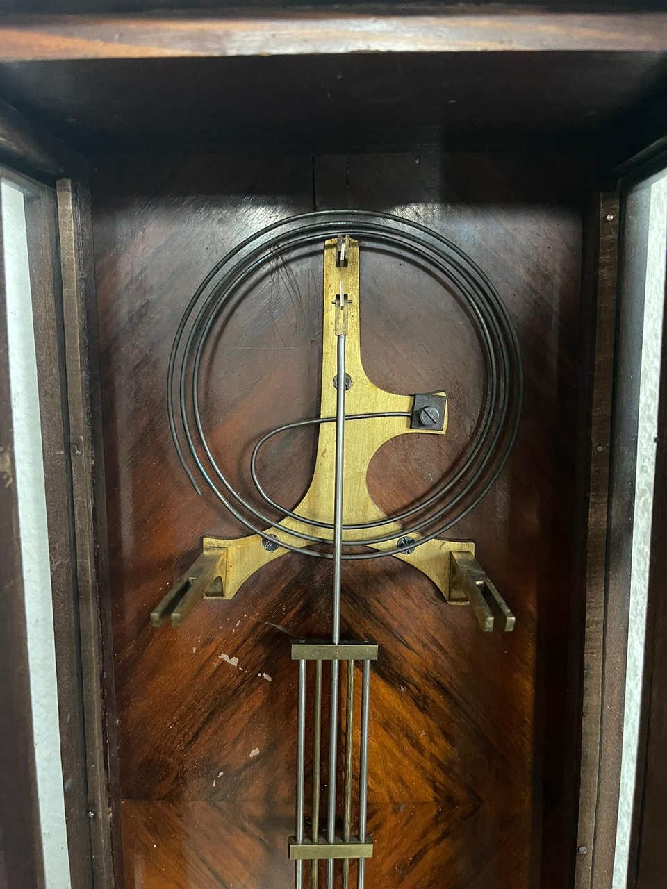

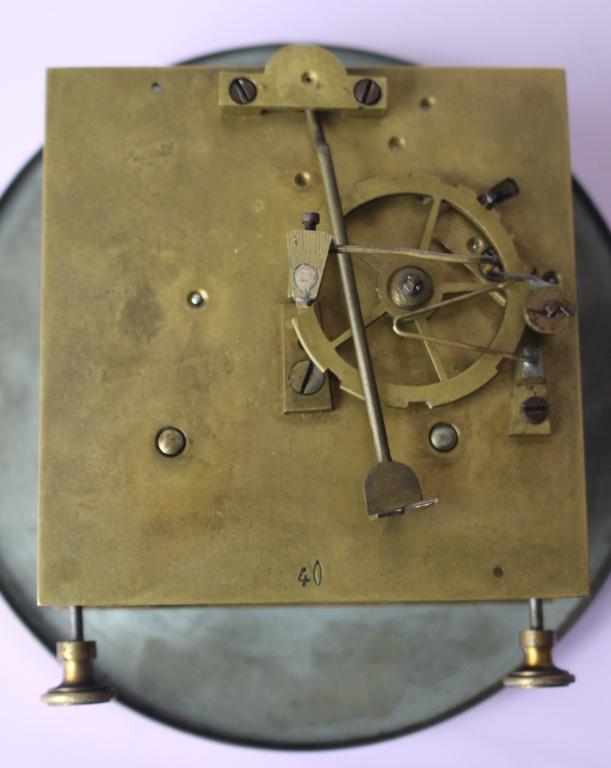

Возник в теме RSM вопрос о похожих механизмах (короткие серии) http://forum.watch.ru/showpost.php?p...3&postcount=14.
В данном случае серии не больше 100 механизмов, самый большой у меня с номером 88.
Вполне возможно, что датировка совпадает с ранними RSM, т.е. 1880-ые.
Все механизмы без подписи, название им дала "Бройлеры" из-за массивного демпфера.

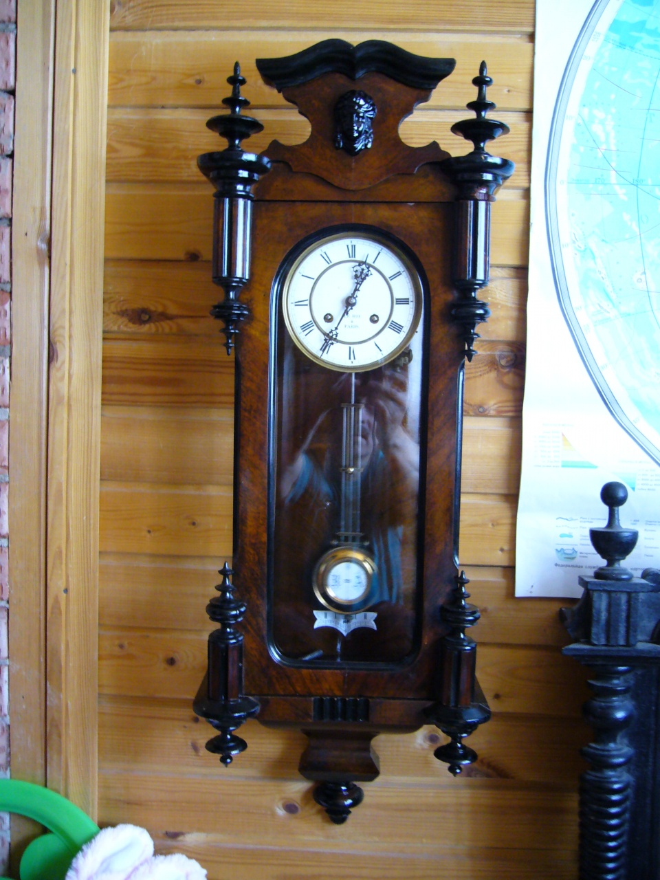

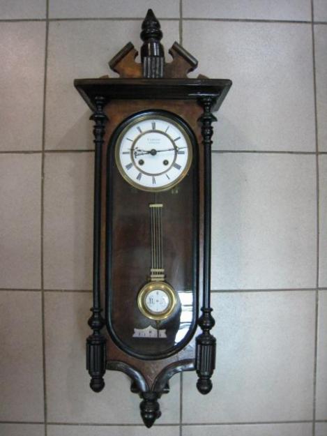

Сначала приведу короткую галерею корпусов, среди 12 экземпляров в моей базе данных всего 4 с родными корпусами:
ID:	3483625 Нажмите на изображение для увеличения
ID:	3483626 Нажмите на изображение для увеличения
ID:	3483627 Нажмите на изображение для увеличения

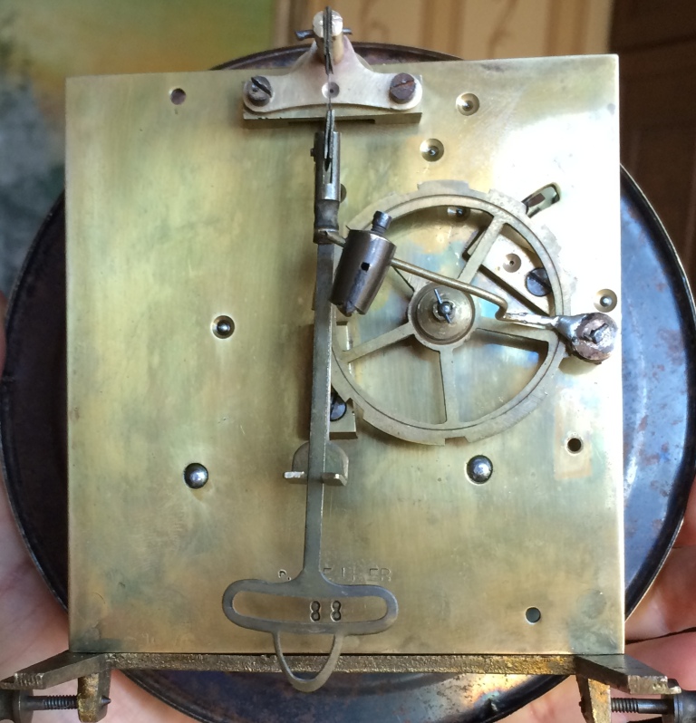

Объединяют эти механизмы:
- демпфер,
- форма анкерного моста,
- наличие технологических отверстий,
- молоточек.
- угловой анкер паллетами к циферблату:
ID:	3483639 Нажмите на изображение для увеличения

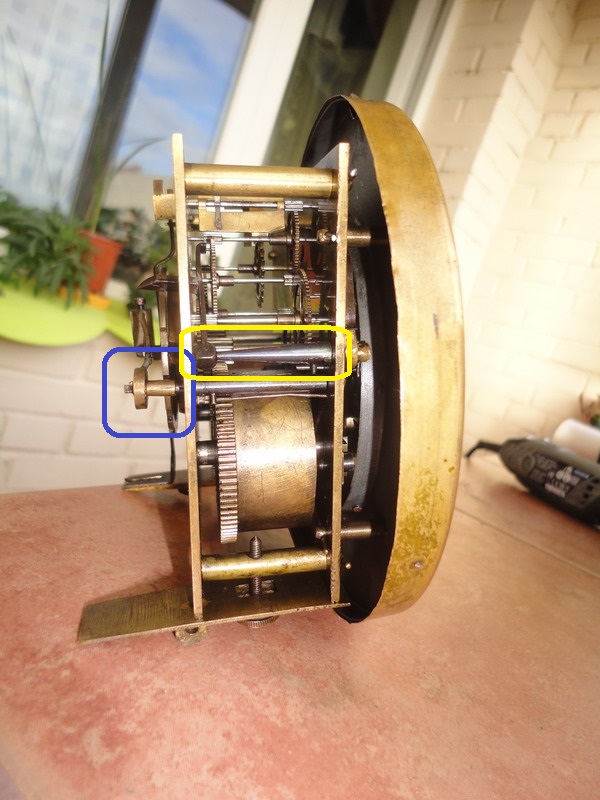

На боковых фото видны ещё 2 улики:
Элемент, выделенный синим цветом имеет особенность - длинную ножку.

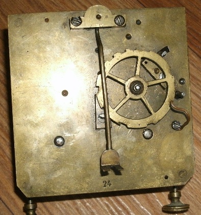

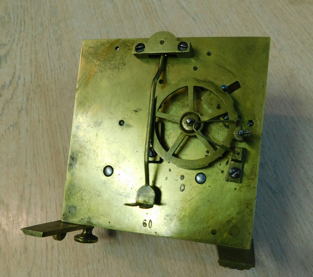

Счётное колесо сначала было плоским с тонкими спицами, потом с толстенькими спицами, дальше колеса были с бороздками:
ID:	3483644 Нажмите на изображение для увеличения
ID:	3483645 Нажмите на изображение для увеличения

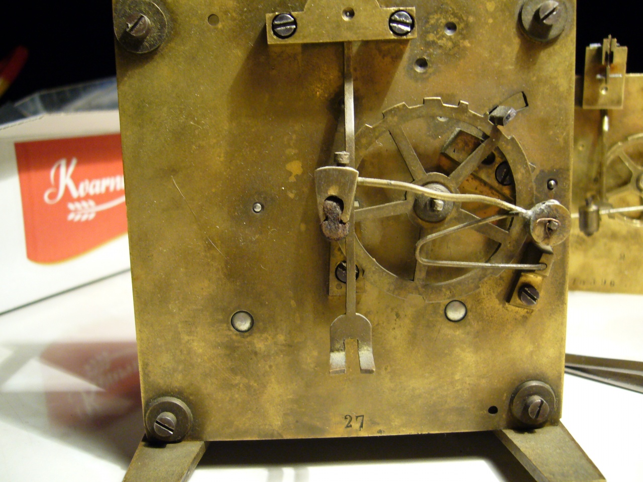

Фото передней платины немного:
ID:	3483649 Нажмите на изображение для увеличения
ID:	3483648 Нажмите на изображение для увеличения

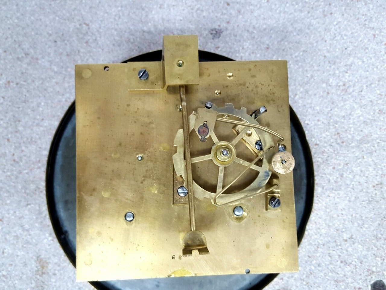

P.S. Кстати, есть кандидат в 13-ые
С другим анкерным мостом, с меньшим размером платин, со сглаженным анкером, с другими стрелочками:
ID:	3483655 Нажмите на изображение для увеличения
ID:	3483656 Нажмите на изображение для увеличения
ID:	3483657 Нажмите на изображение для увеличения

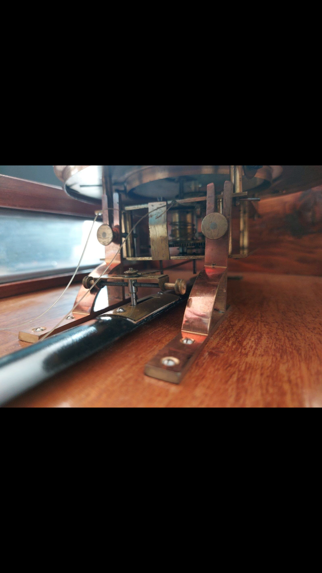

Таня, наверное к уликам можно добавить и аскетичную полку под механизмом, на многих прослеживается.
Ещё с кеглем цифр посмотреть можно, как мне показалось цифра 6 на всех механизмах "Вадим, вадим".
ID:	3483687   Нажмите на изображение для увеличения
ID:	3483688   Нажмите на изображение для увеличения

К циферкам: нолики тоже уникальны:
ID:	3483703 Нажмите на изображение для увеличения

Забыла отметить завальцовку на задней платине, только один механизм с винтами, но это на 99% позднее изменение:

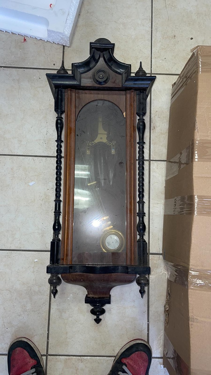

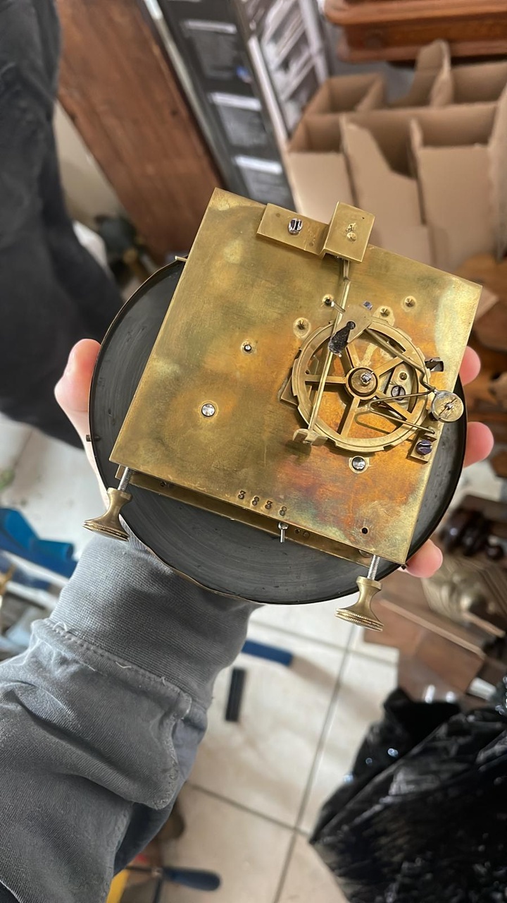

Demonklan Demonklan вне форума
Регистрация: 19.10.2022
Адрес: Беларусь, Гродно
Сообщений: 70
Сказал(а) спасибо: 71
Поблагодарили 45 раз(а) в 30 сообщениях

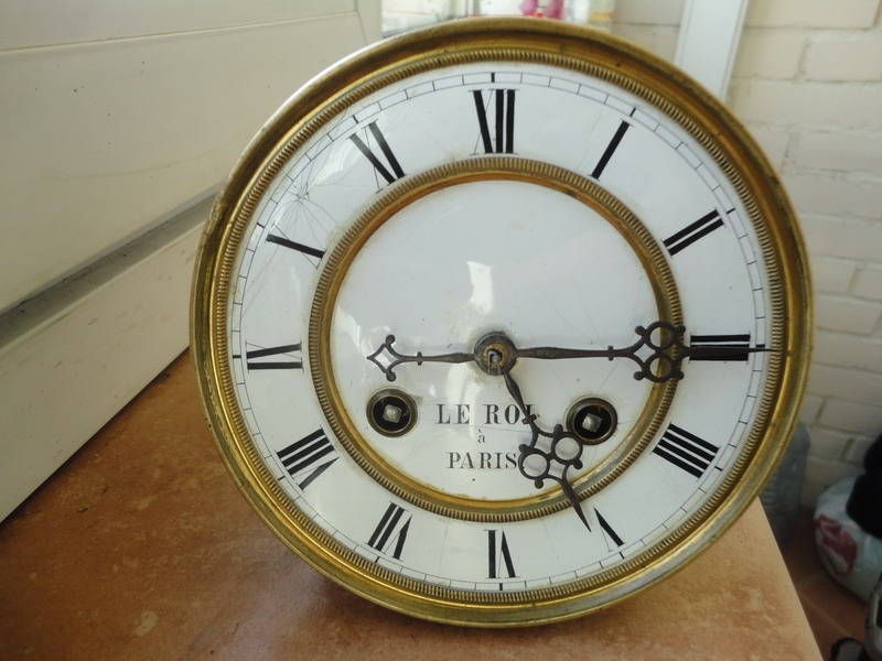

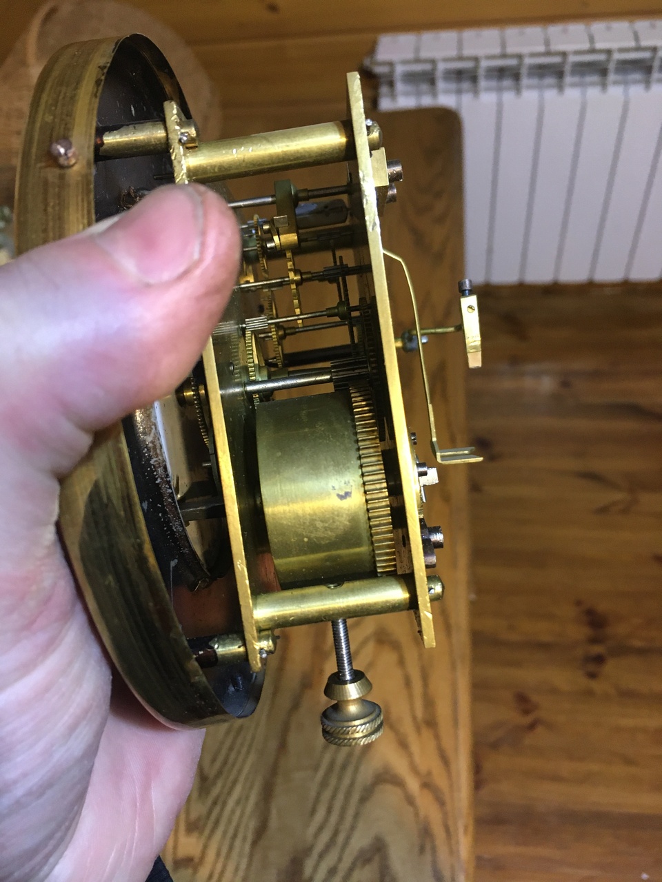

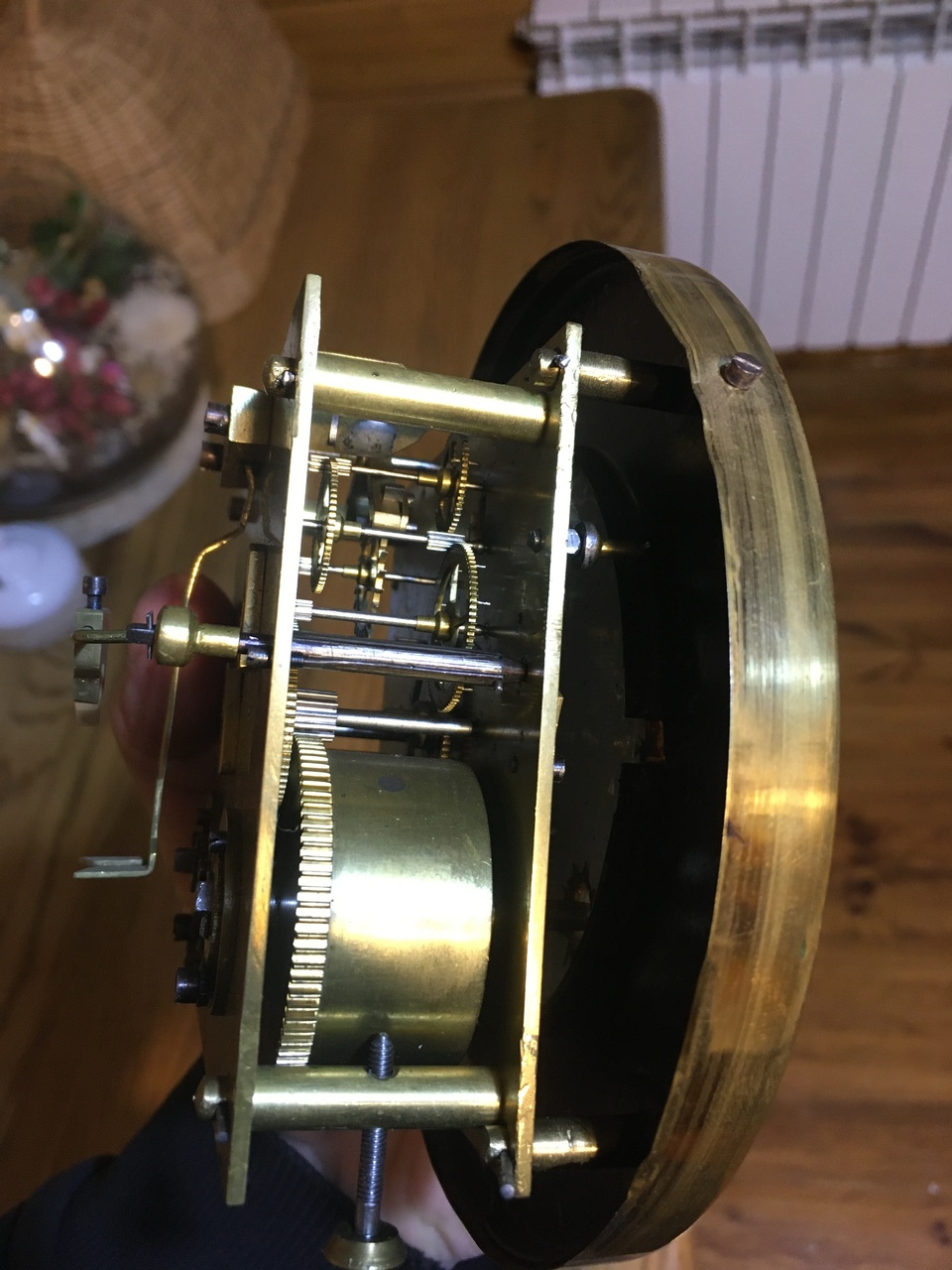

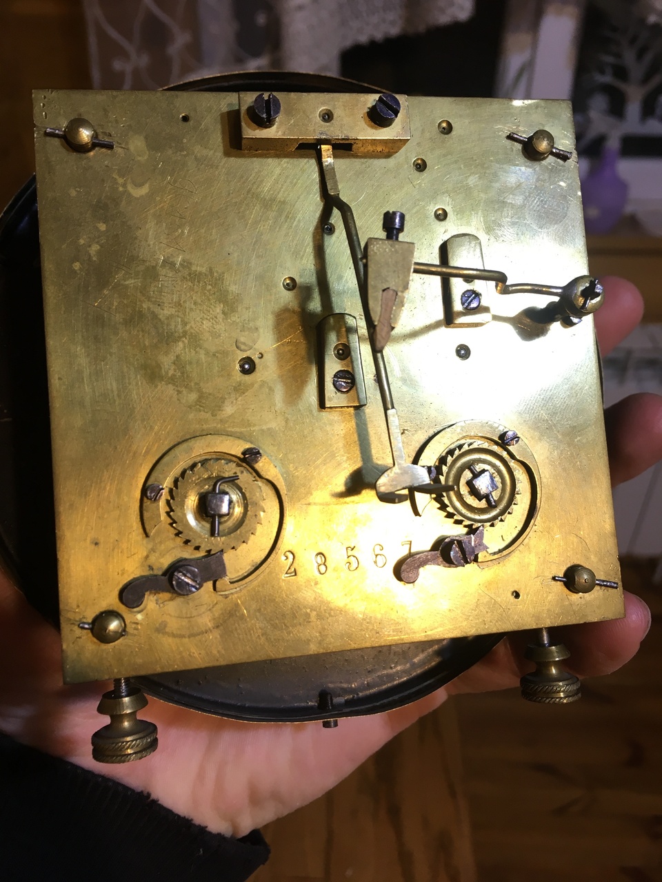

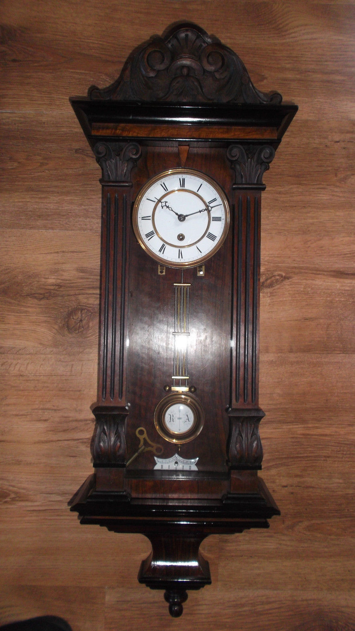

Неопознанный механизм
Всем доброго здоровья! Попались часы. Номер на передней и задней платах совпадает. Помогите опознать пожалуйста. Спасибо
ID:	3506442   Нажмите на изображение для увеличения
ID:	3506443   Нажмите на изображение для увеличения
ID:	3506444   Нажмите на изображение для увеличения
ID:	3506445   Нажмите на изображение для увеличения
ID:	3506446   Нажмите на изображение для увеличения
ID:	3506447   Нажмите на изображение для увеличения
ID:	3506448   Нажмите на изображение для увеличения

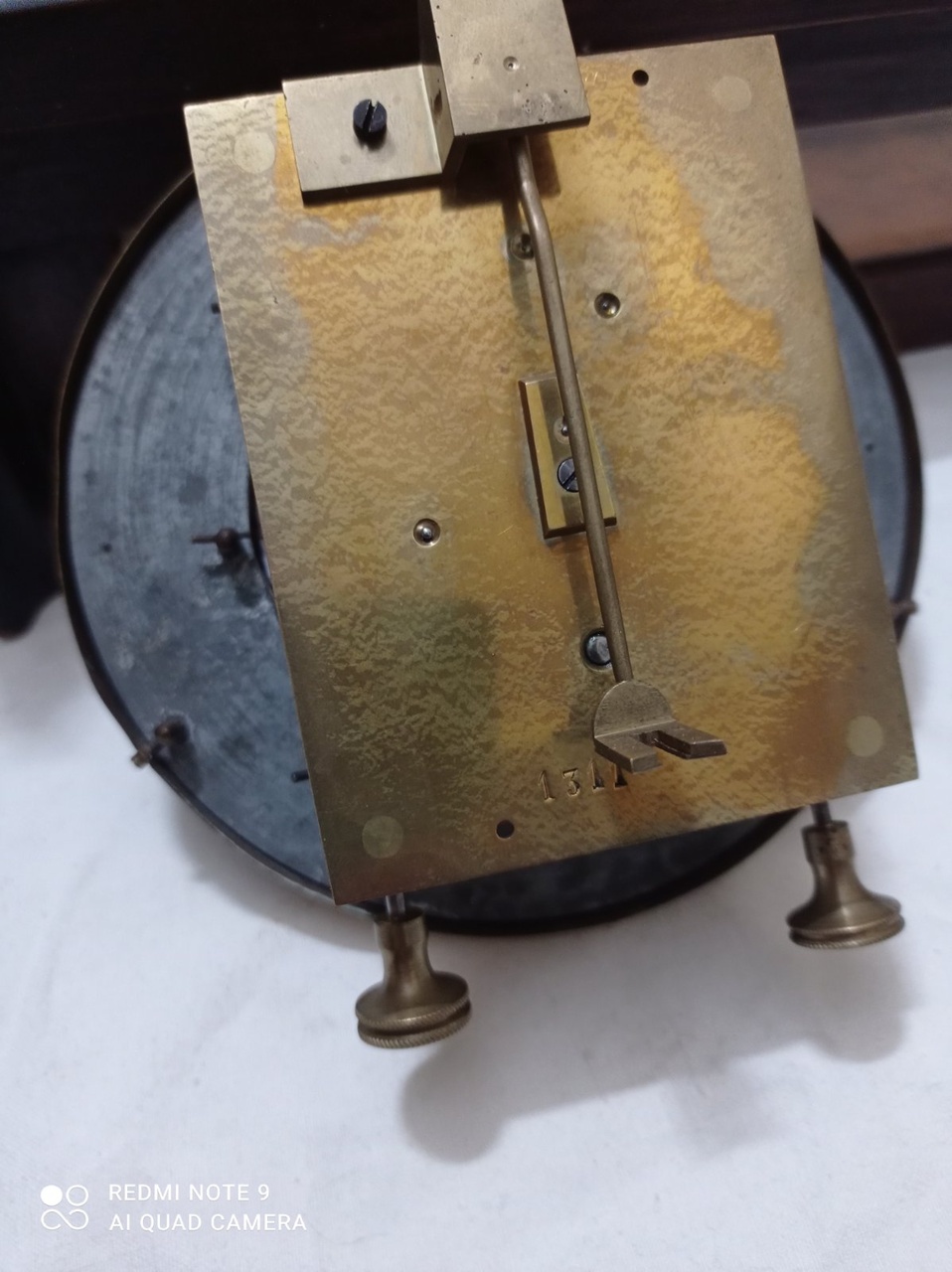

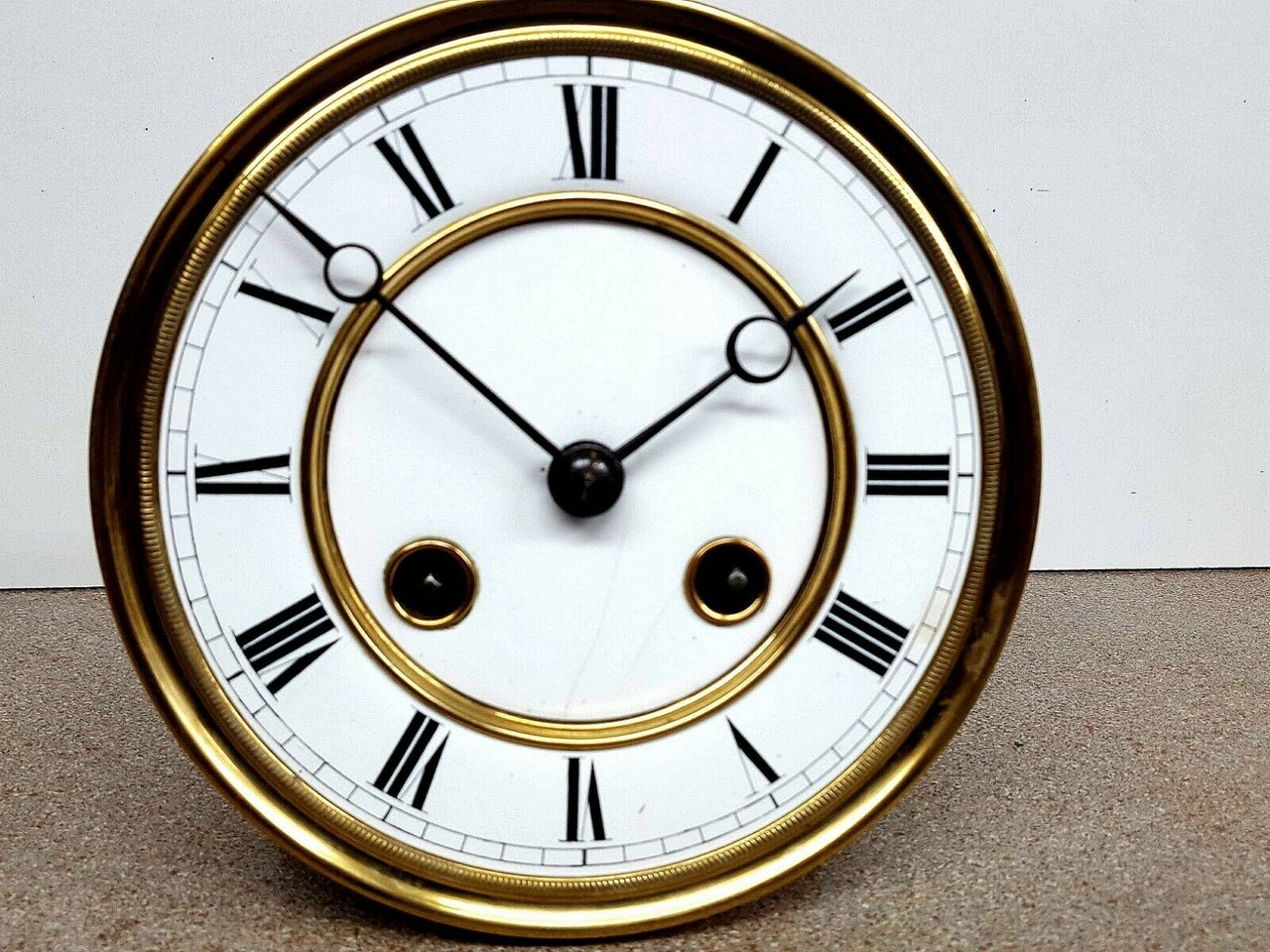

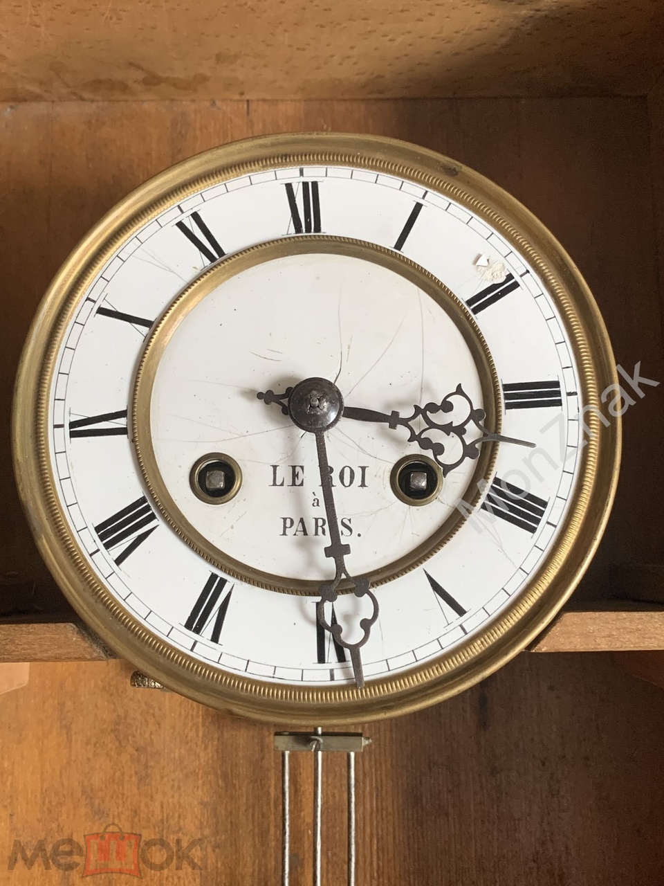

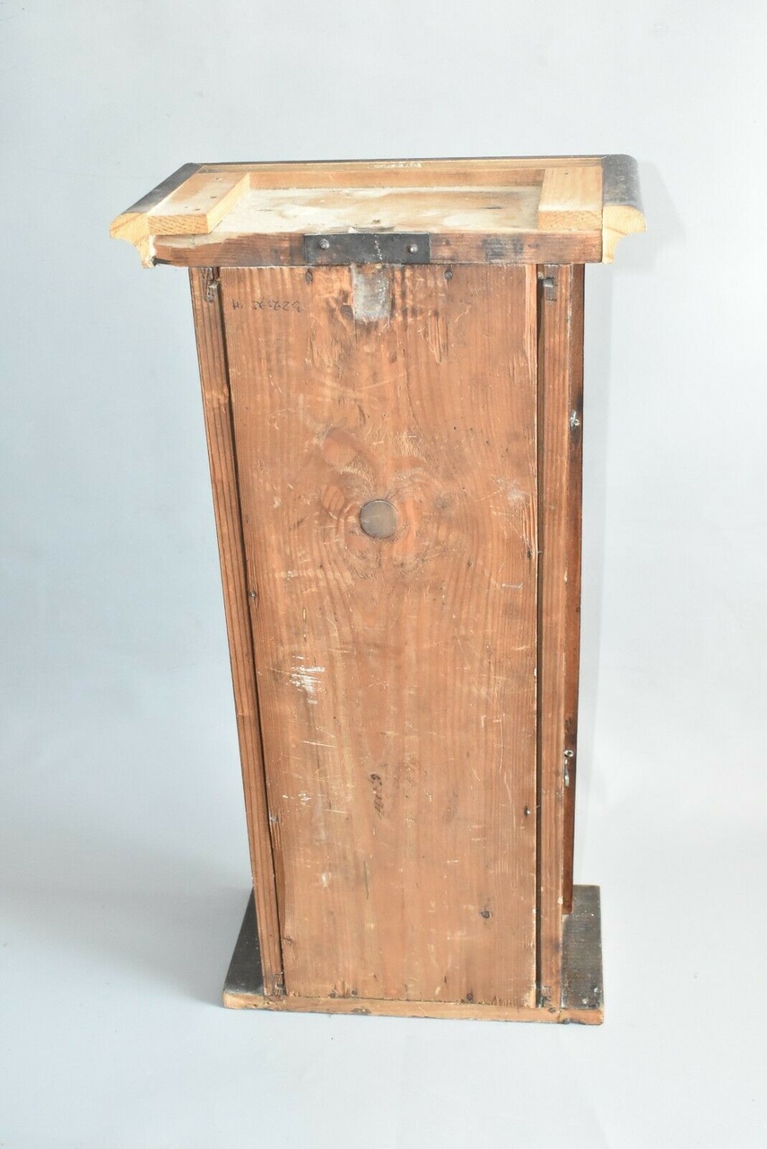

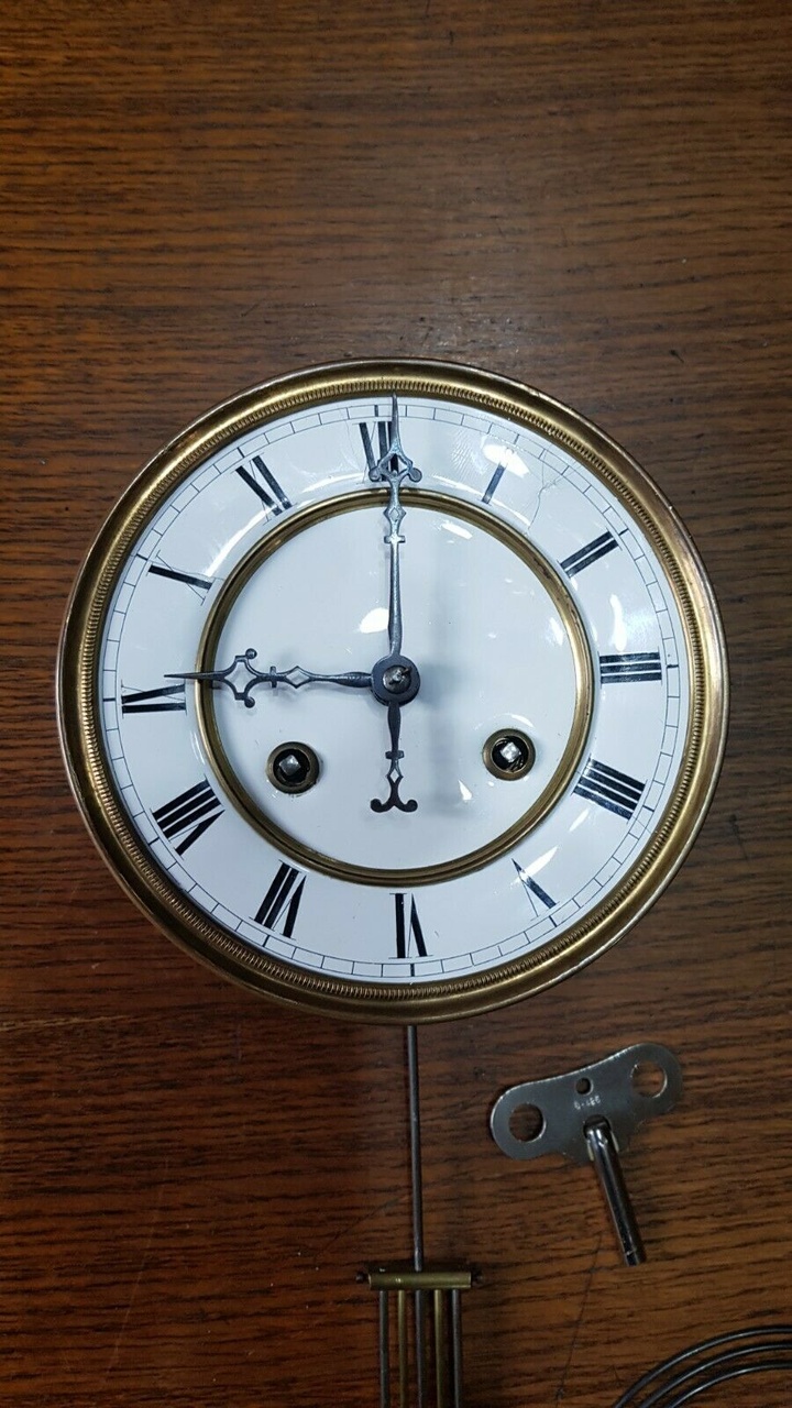

Сообщение от Demonklan Посмотреть сообщение
Добрый день!
Такие часы были здесь http://forum.watch.ru/showpost.php?p...postcount=1004
И, вот ещё соседний номер 1312
ID:	3506495 Нажмите на изображение для увеличения
ID:	3506496 Нажмите на изображение для увеличения
ID:	3506497 Нажмите на изображение для увеличения
ID:	3506498 Нажмите на изображение для увеличения
ID:	3506499 Нажмите на изображение для увеличения
Обращу внимание на цифры, по ним легко объединять эти часы.
У меня в базе данных до этого было всего 7 экземпляров, самый большой номер 2480.
С уважением, Татьяна

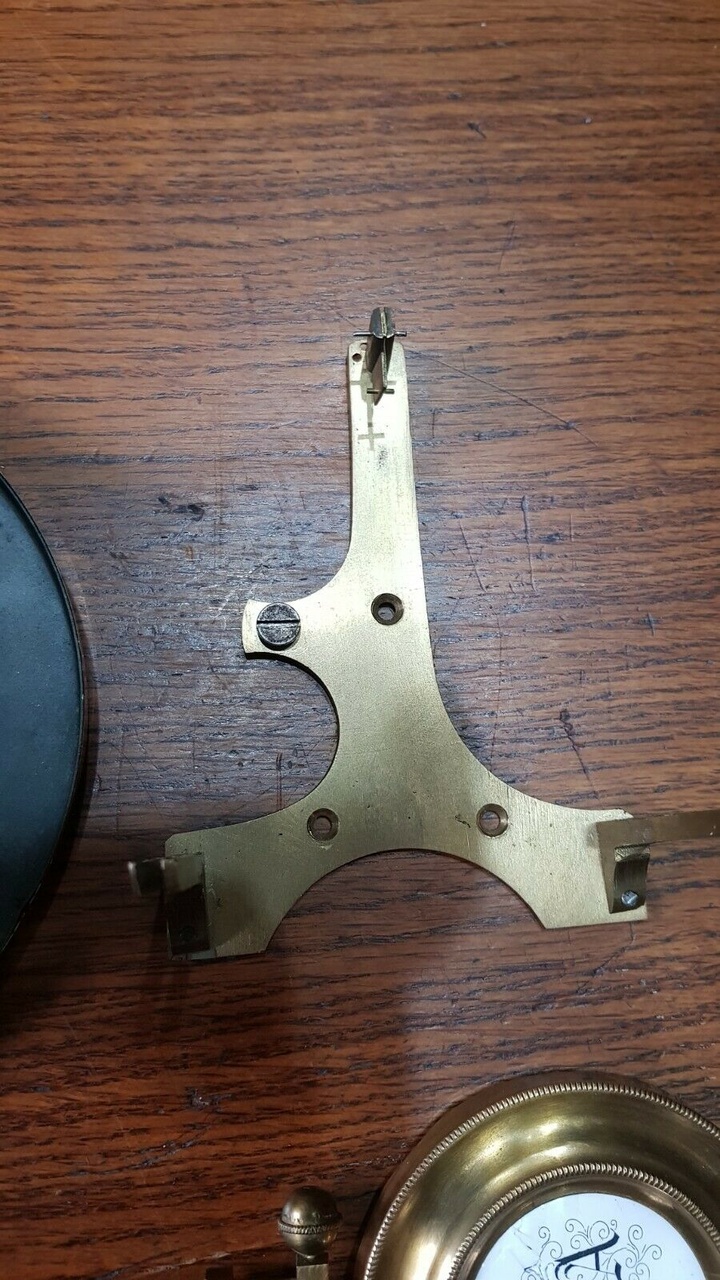

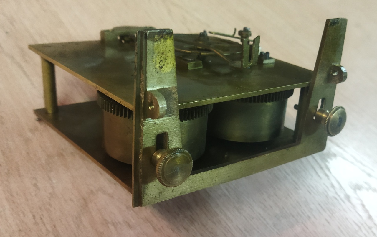

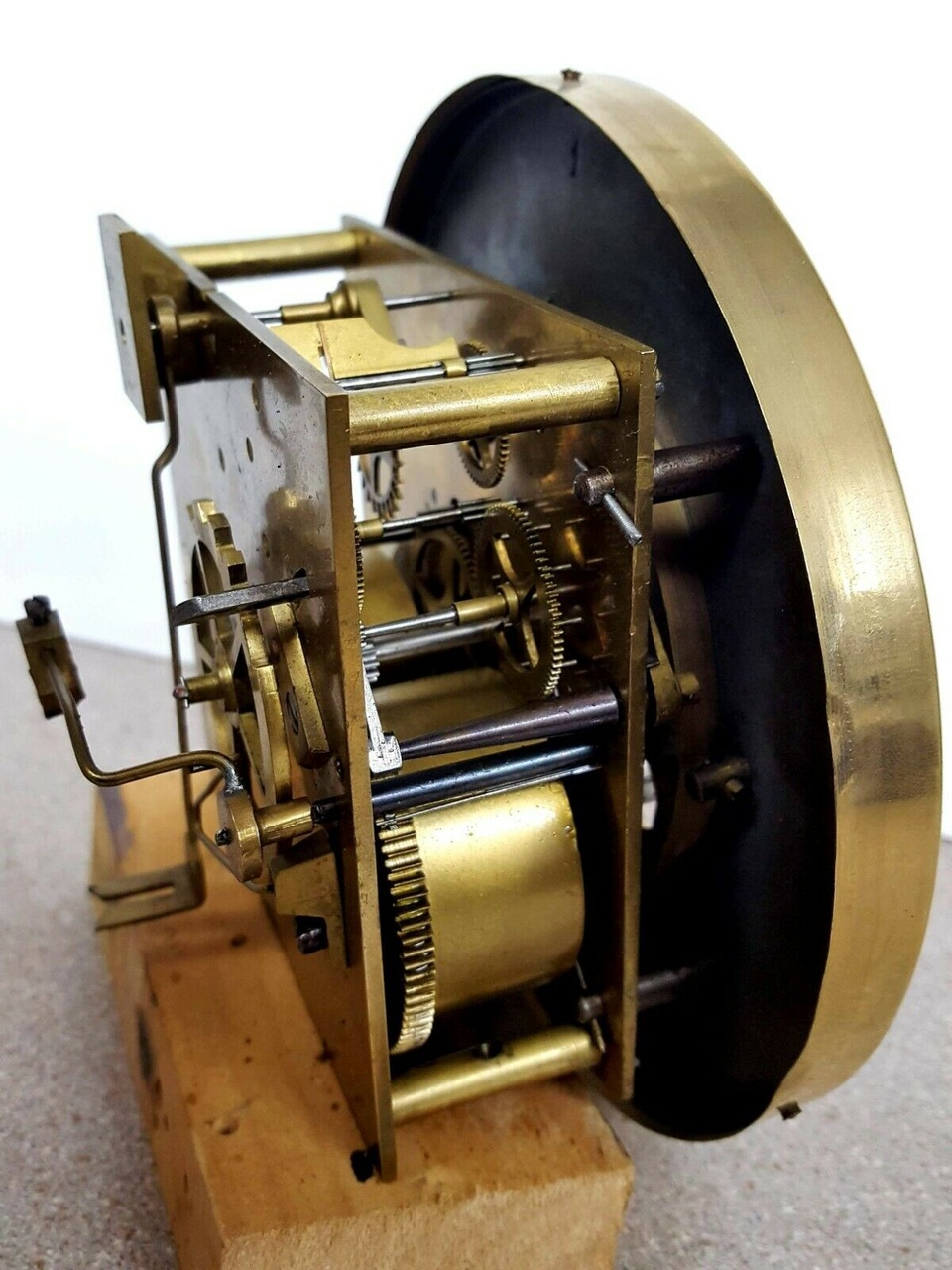

Австрийский молчун и интересное приспособление
Здравствуйте. Прошу прощения, что выкладываю в эту ветку. Поправьте если что не так. Попался молчун и вот такое приспособление... Подскажите пожалуйста, что за молчун и для чего этот инструмент? Спасибо.

Часы из города Ульм.
Добрый вечер. Приехали часы. Фото для статистики.
Возможно кто-то узнает производителя и примерный возраст?
Здравствуйте!
Первые часы.
В этой теме как раз с них я начала http://forum.watch.ru/showthread.php...D0%BC%2A%2A%2A
позже прояснился производитель FWU - Фридерик Вальхер Ульм.
Fugit irrevocabile tempus

Вторые часы сделаны Carl Werner.
Полагаю, что и те и другие сделаны в начале/середине 1880-ых.
Очень симпатичные приобретения!

Я думаю, что Фридерик Вальхер немного рановато. Он умер в 1882 году, а количество его механизмов составляет не менее 31 200 штук. Здесь 28 ххх. Так, может быть, около 1880 года?
