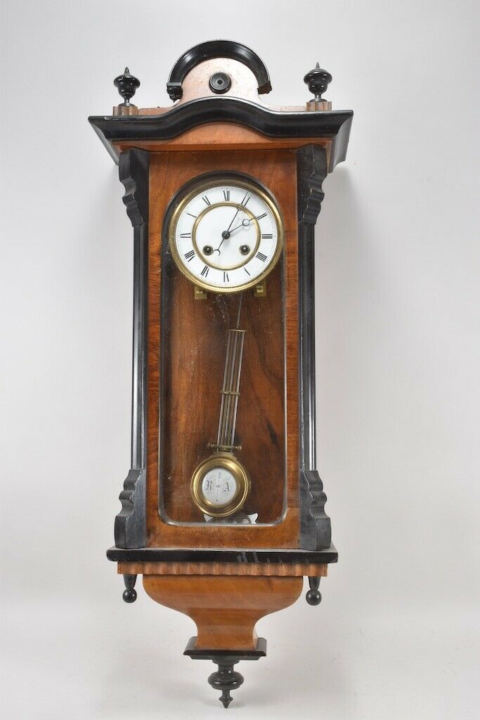

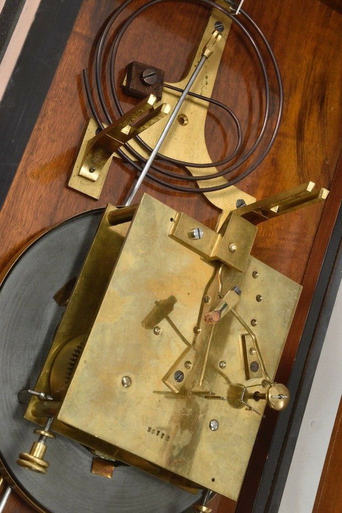

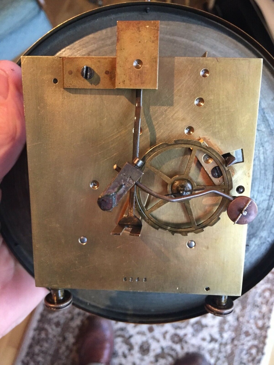

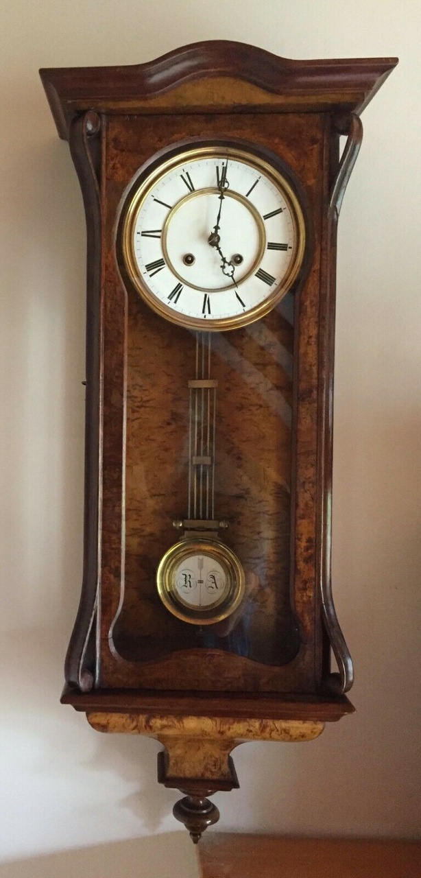

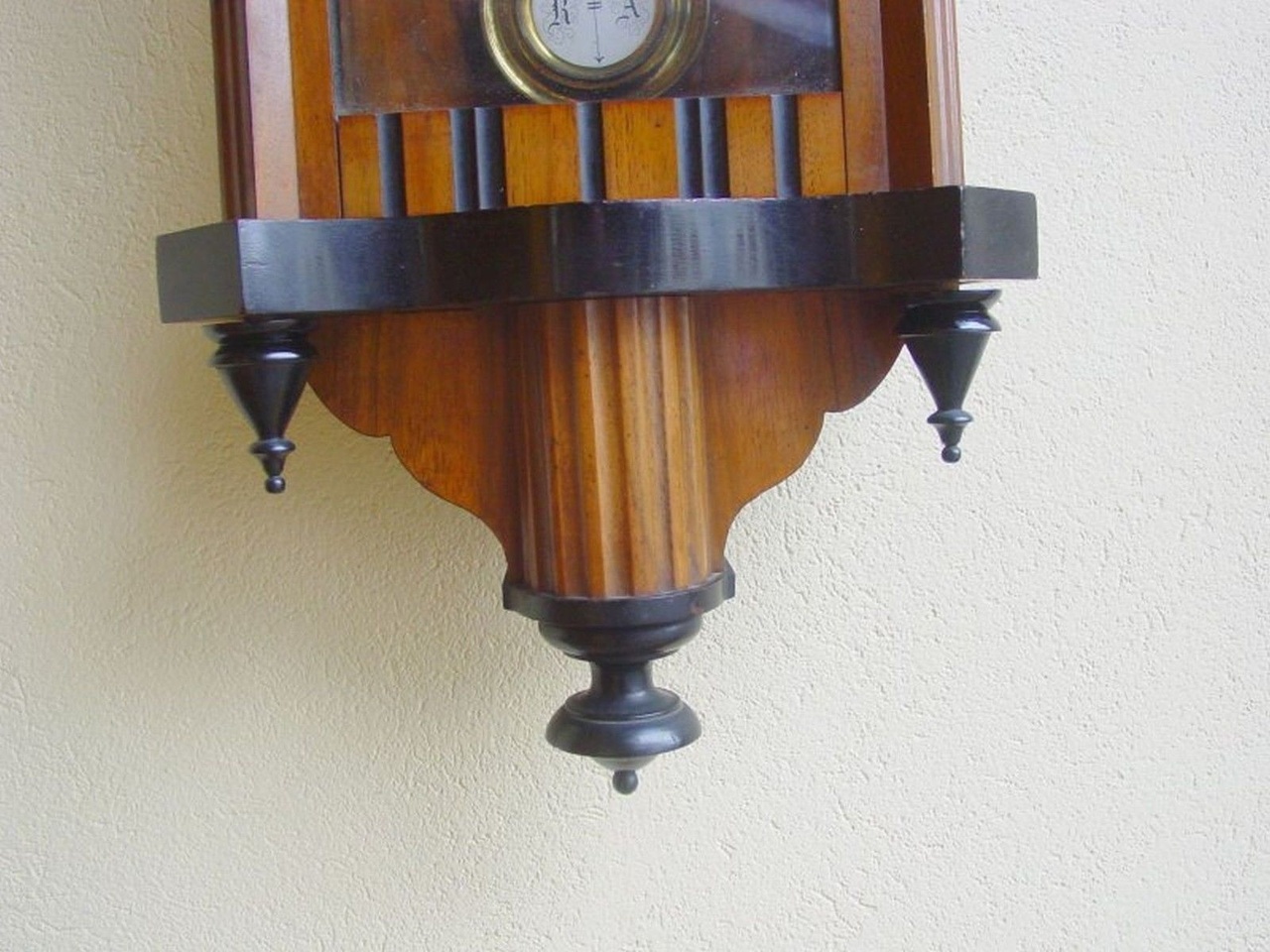

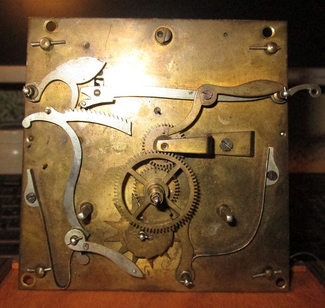

Очень маленькая группа, всего три механизма, зато все с корпусами:
ID:	3243546 Нажмите на изображение для увеличения
ID:	3243547 Нажмите на изображение для увеличения

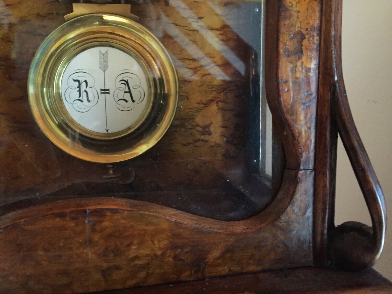

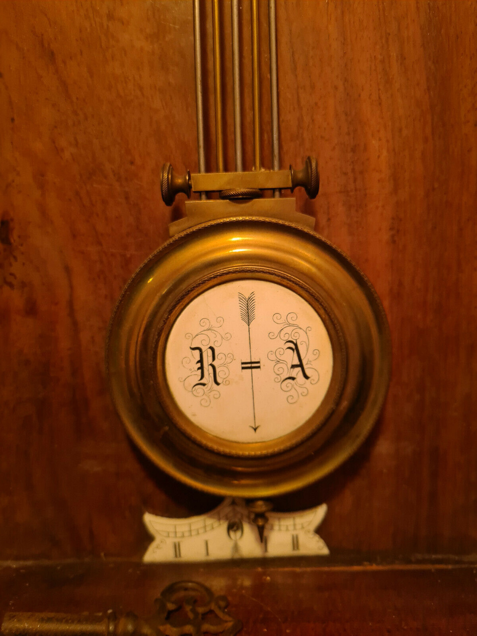

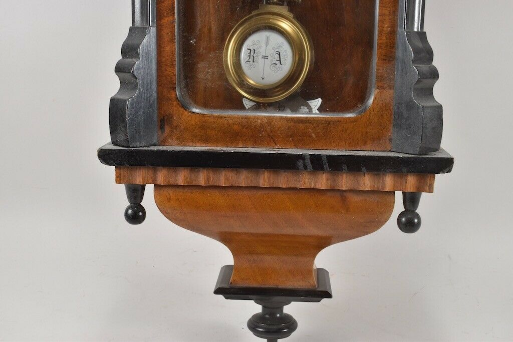

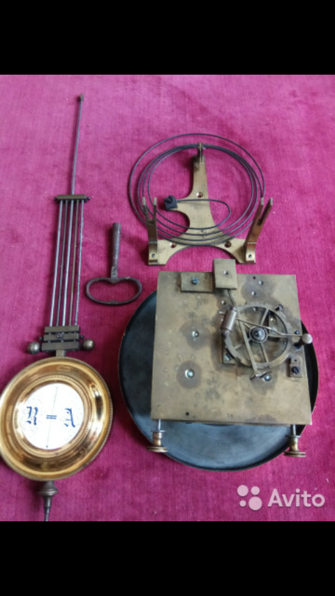

Объединила их благодаря редкому маятнику, на линзе которого своеобразная шапочка:
ID:	3243549 Нажмите на изображение для увеличения
ID:	3243550 Нажмите на изображение для увеличения

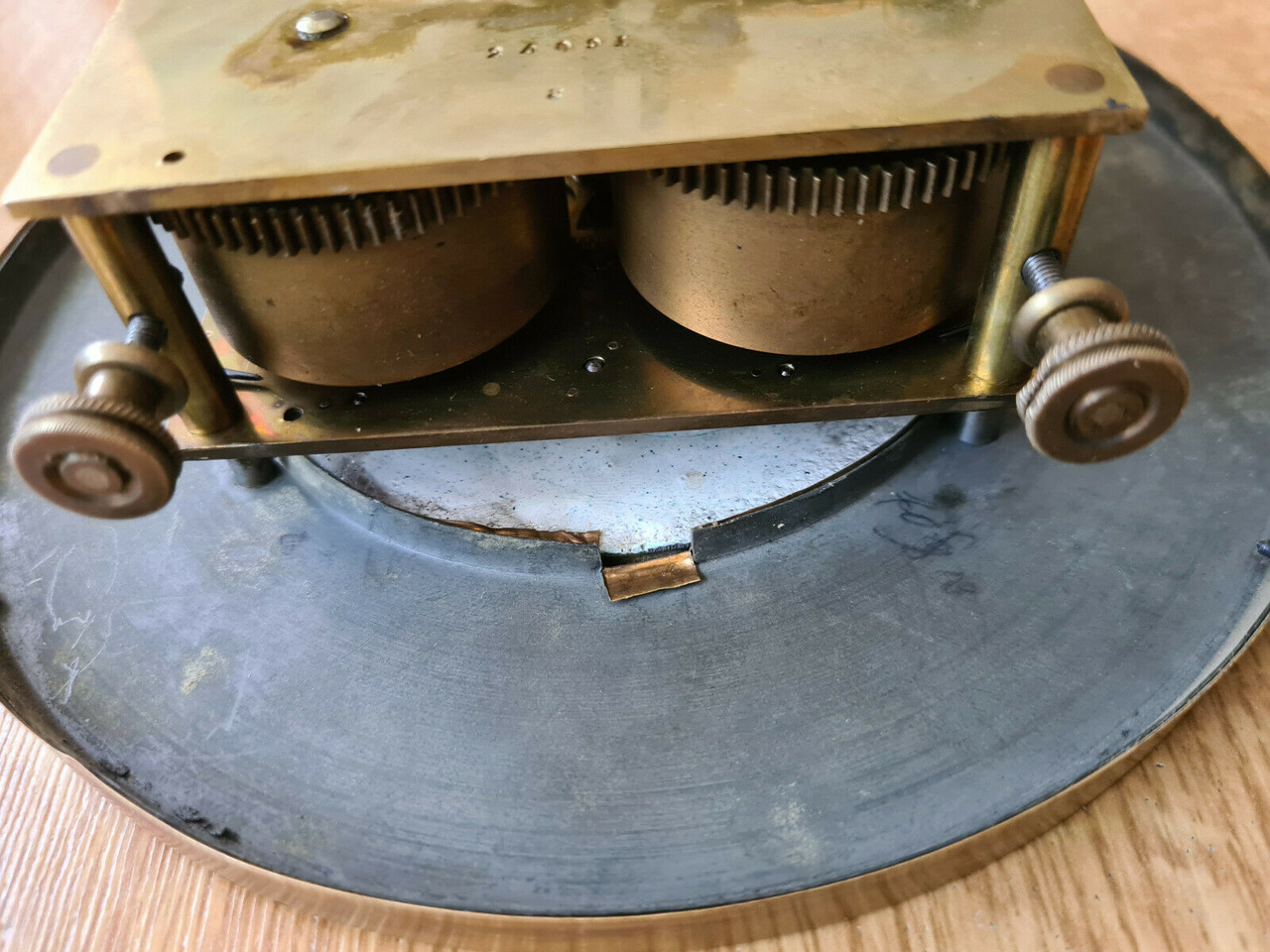

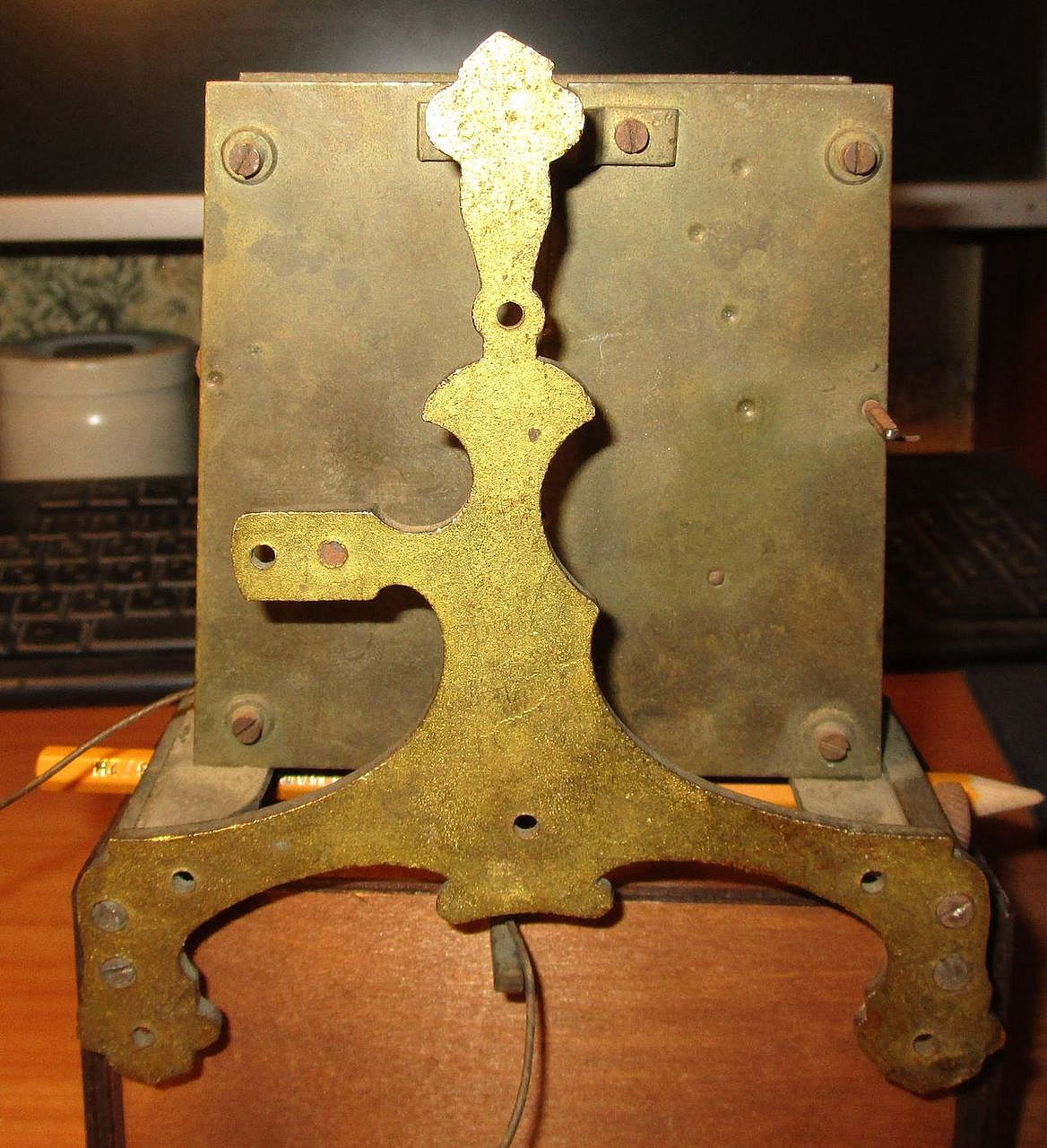

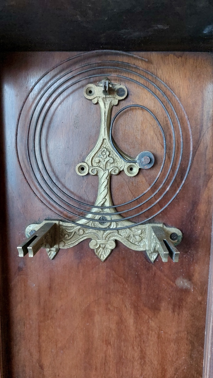

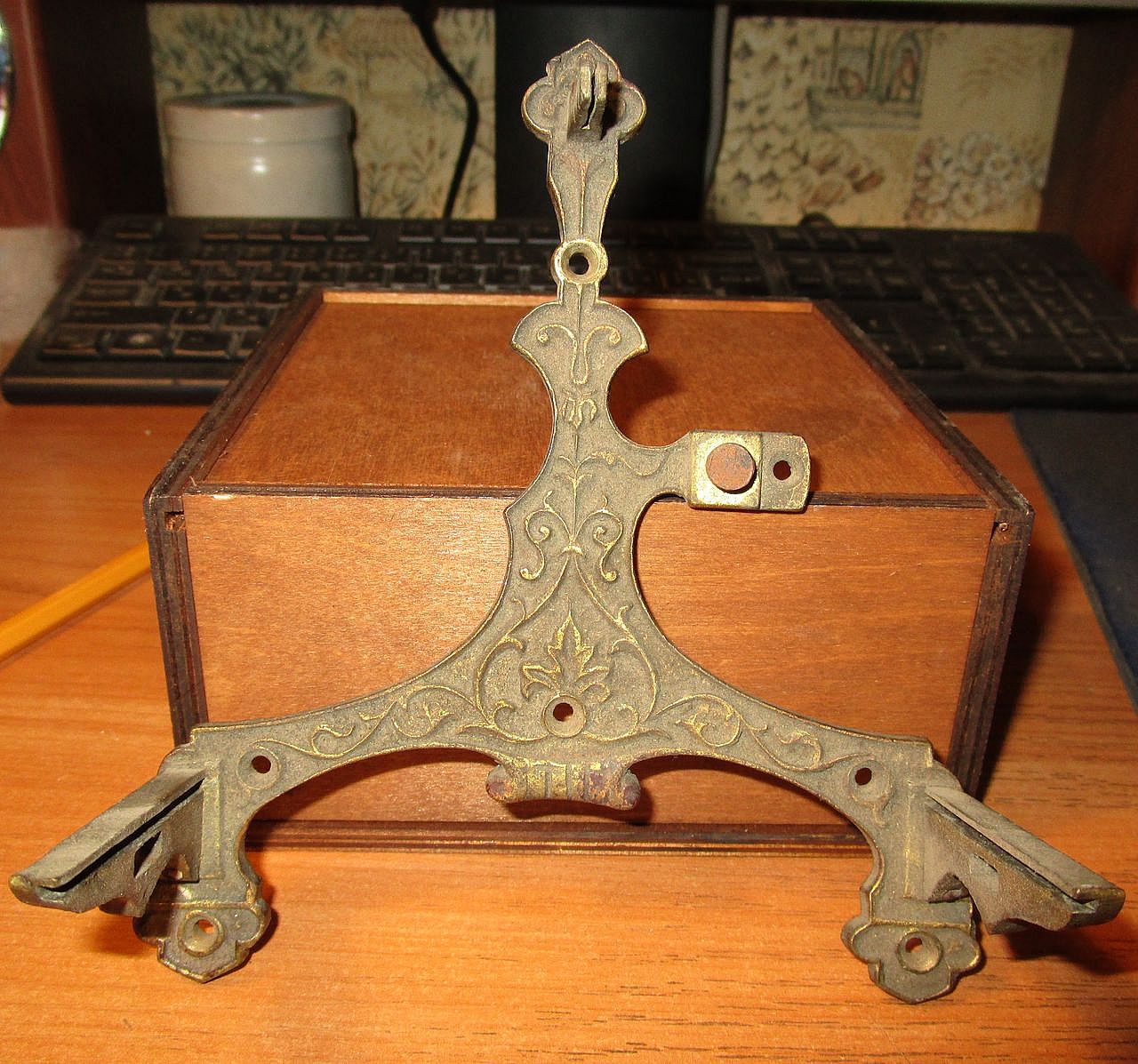

Общими для этих часов являются:
- кронштейны,
- винты, похожие на тумбочки
ID:	3243552 Нажмите на изображение для увеличения
ID:	3243553 Нажмите на изображение для увеличения
ID:	3243554 Нажмите на изображение для увеличения

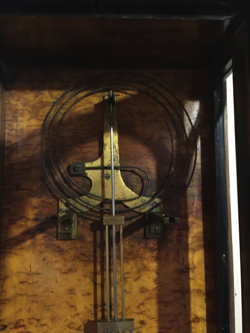

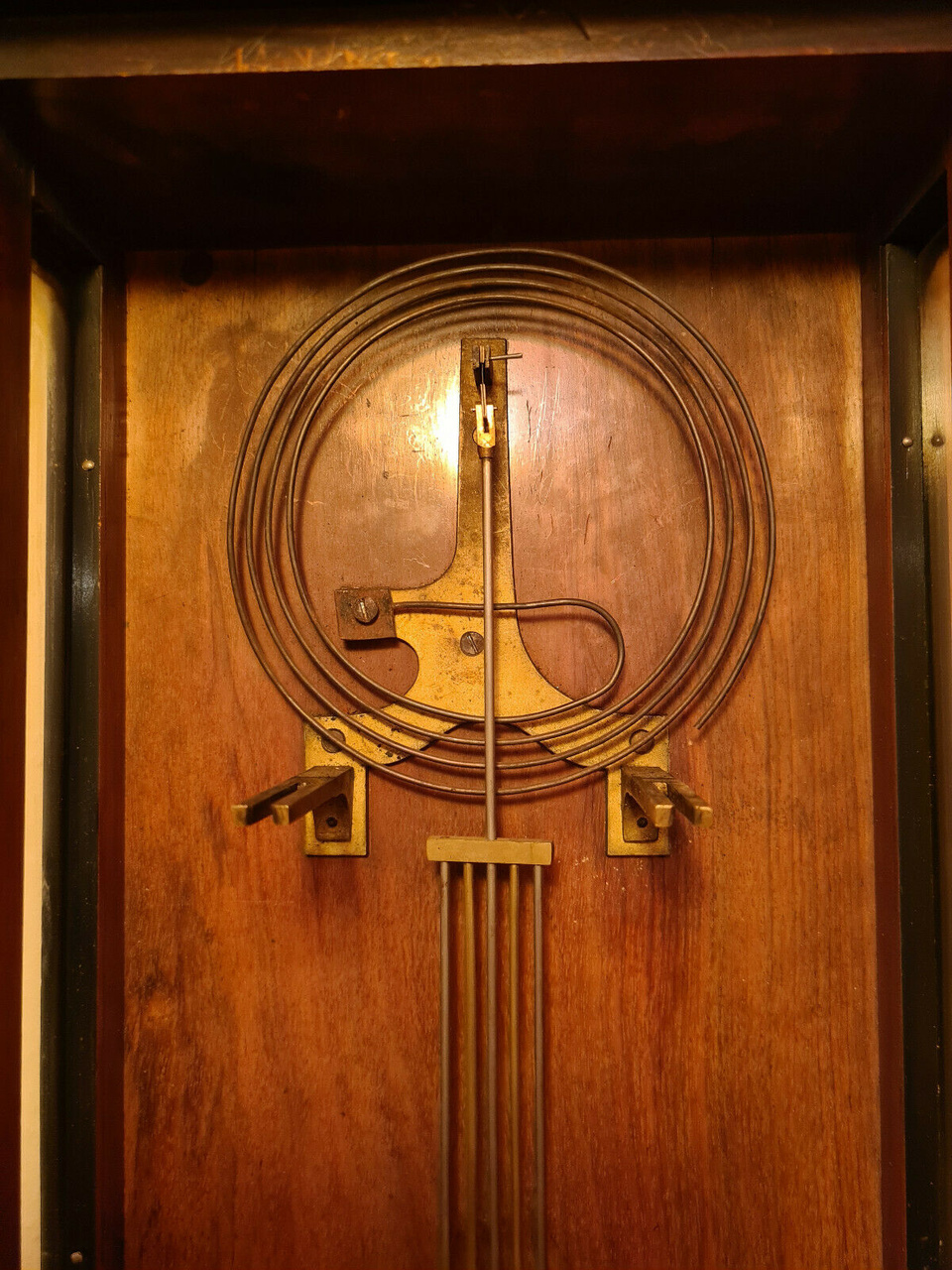

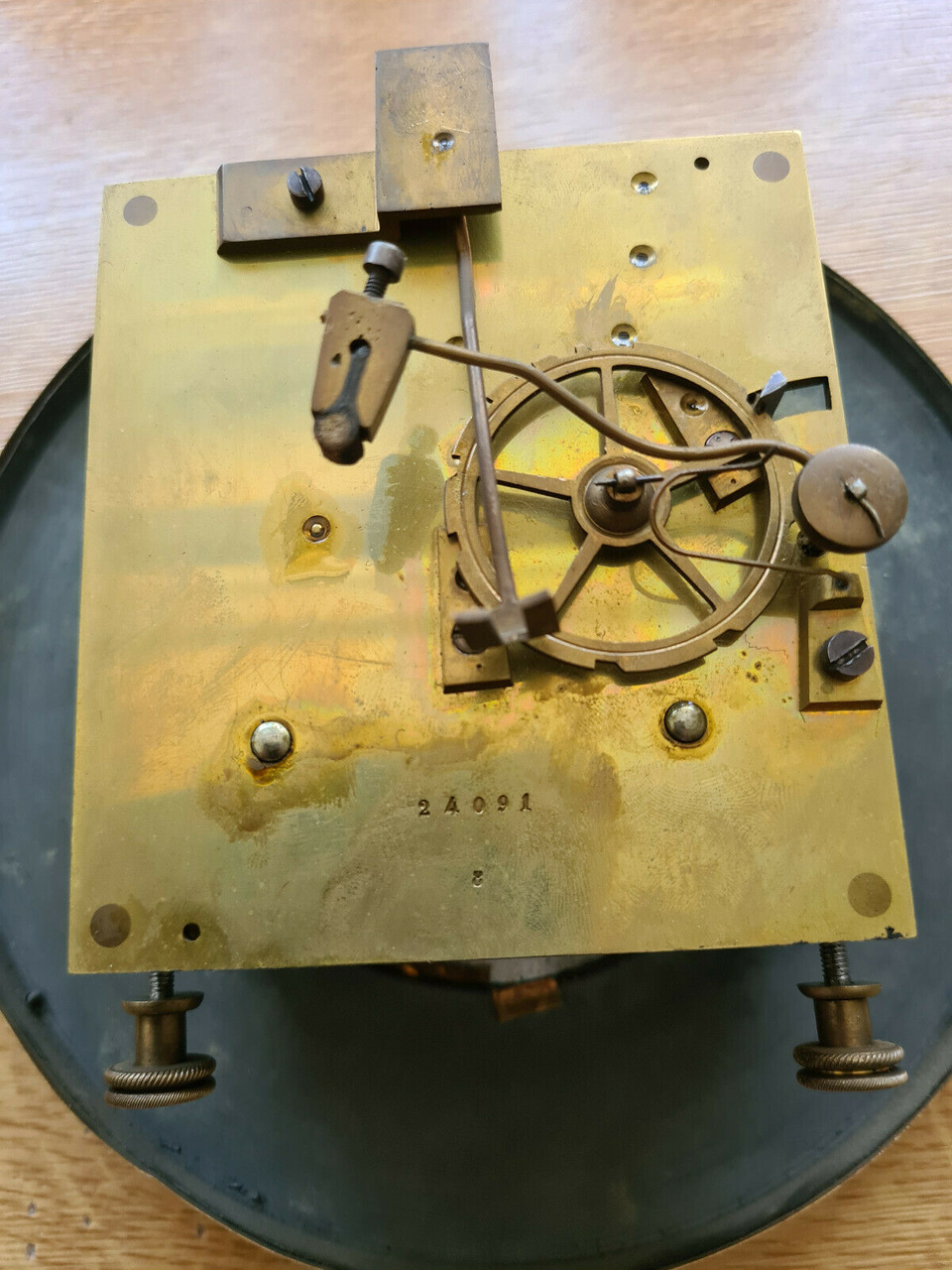

- фиксация механизмов с циферблатом на 3-ёх точках
- завальцовка на задней плате
ID:	3243567 Нажмите на изображение для увеличения
ID:	3243568 Нажмите на изображение для увеличения

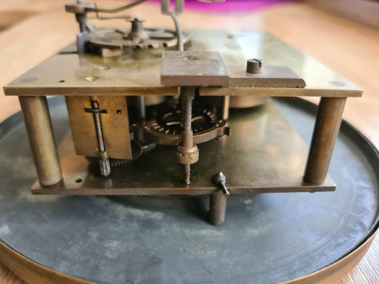

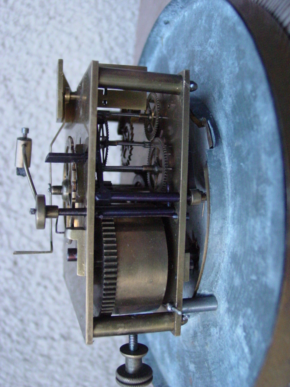

Ещё у них похожие анкера и боковые элементы:
ID:	3243571 Нажмите на изображение для увеличения
ID:	3243572 Нажмите на изображение для увеличения

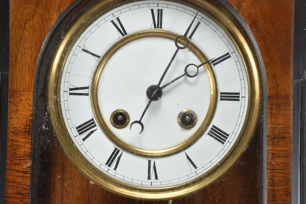

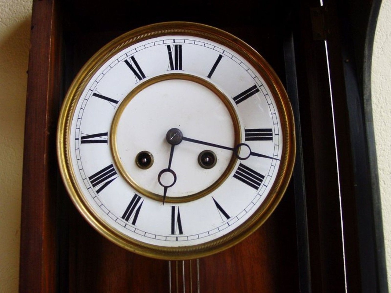

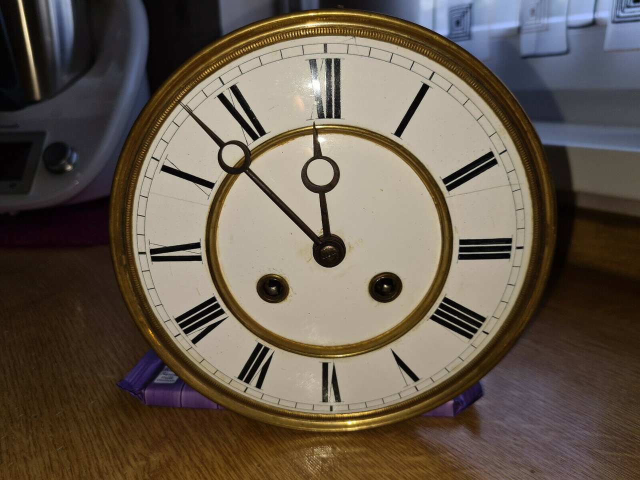

На двух из трёх одинаковые стрелочки:

Достаточно высокий с/н 24091, чем-то похожи на Lenzkirch.
Я даже не собиралась открывать этот лот, т.к. не собираю статистику по нему.

Татьяна, спасибо!
Маятники интересные, у них гайка регулировки хода находится выше линзы, поэтому и шапочка нужна. Встречались похожие маятники, только у них еще сверху над шапочкой что-то наподобие лиры было.
С уважением,

Интересно, второй и третий корпуса являются более дешевыми репликами первого корпуса - судя по резному элементу на левом и правом торцах дверцы ?
У первого корпуса элемент резьбы прорезной и изящный - у двух других - грубо вырублен .

У первого корпуса и шпон подороже выглядит...
Очень сложно отслеживать изменения, когда в активе всего три экземпляра.
Надеюсь на пополнение в этой серии.

Сообщение от Slavatiss Посмотреть сообщение
Это просто РАЗНЫЕ корпуса.

С Вашего позволения я сравню эти три механизма с теми, что тоже уже тут обсуждались (фото со стр. 2 этой темы).
Кронштейн, крепежные винты очень похожи.
Да и механизмы как бы из общего «типажа».
Кстати, у меня есть часы с похожим корпусом, но там живет архаичный Кинзле, я поселил.
Кстати, Александр Дмитриевич в 35 сообщении этой темы свои часы показывал.

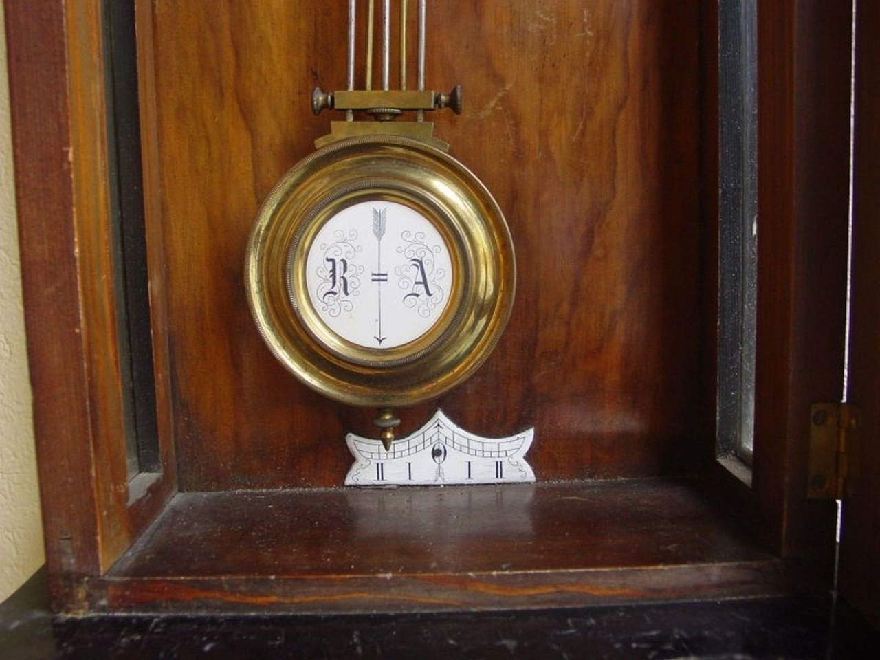

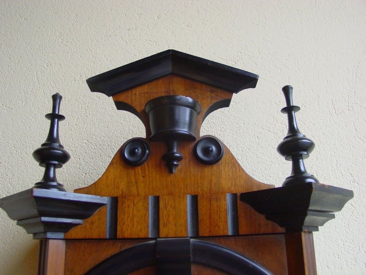

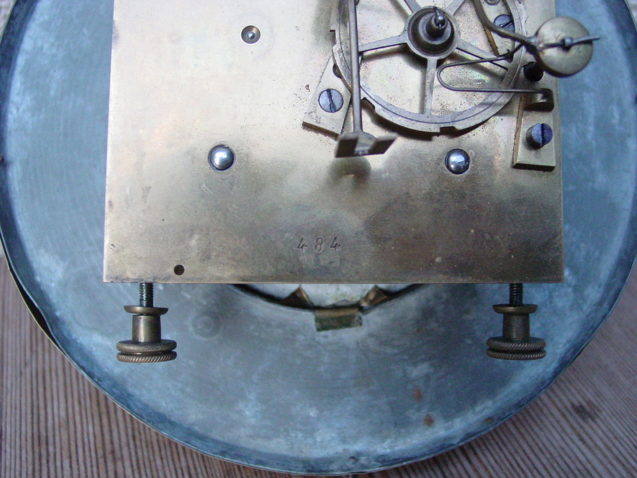

Спасибо, но там всё-таки другой производитель.
А у механизма Александра Дмитриевича трибы цевочные, а у этой тройки - фрезерованные.
Корпусов похожих много, но это скорее помогает в датировке, но не в опознании производителя.
У меня первые два механизма шли с комментариями "шапочка_тумбочки"
Шапочка - нашлёпка над линзой маятника
Тумбочки - винты, под механизмом (похожие использовались у раннего Ленца).
Третий механизм совпал прежде всего по этим двум уликам.
P.S. Ленивая я однако особа! У меня оказывается есть 4-ый экземпляр.
Отличие от предыдущих механизмов в анкере:

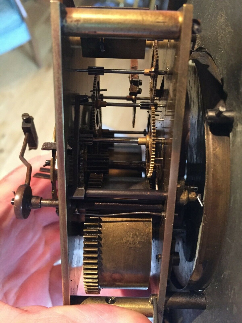

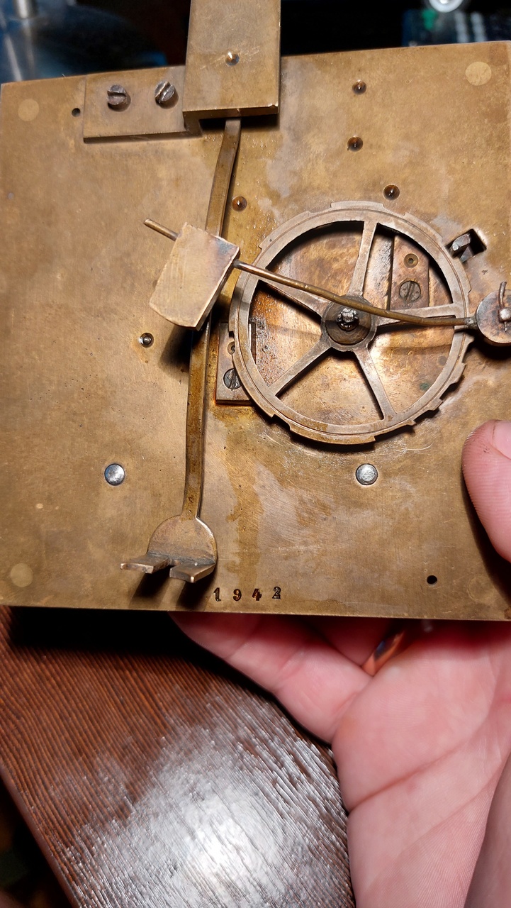

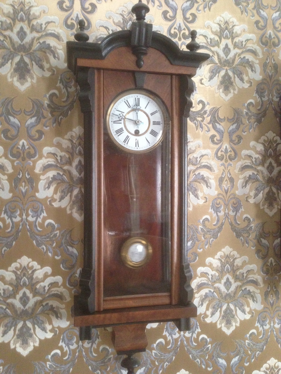

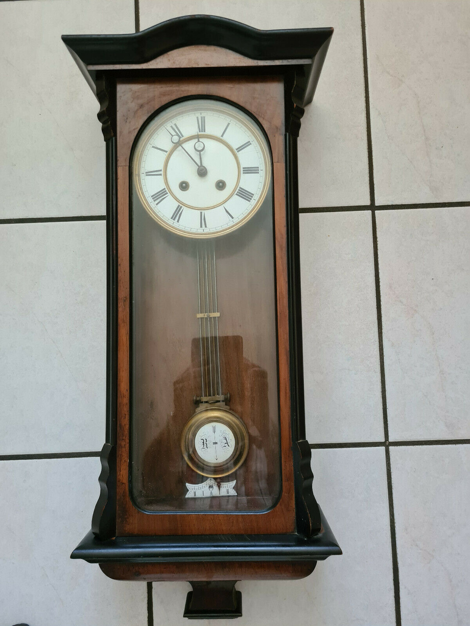

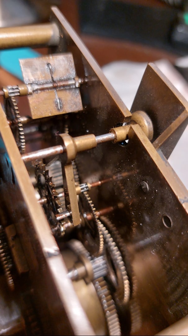

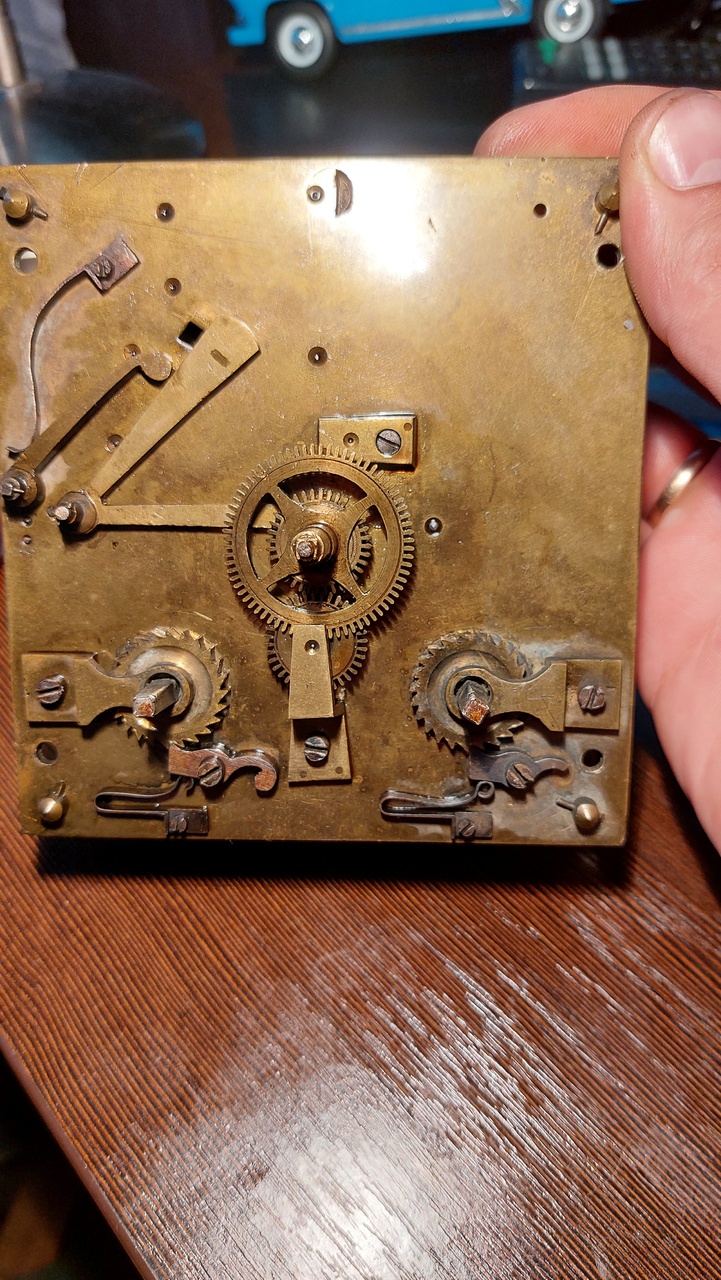

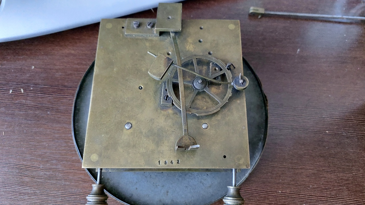

Неопознанный механизм
Доброго времени суток! Прошу помощи в идентификации производителя механизма и возможного года изготовления. Кроме серийного номера на корпусе механизма ничего нет. Вижу, что в теме поднимался вопрос о подобных механизмах, но к единому мнению так и не пришли на сколько я понял.

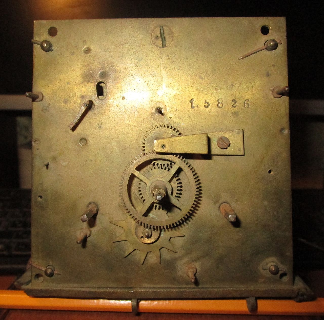

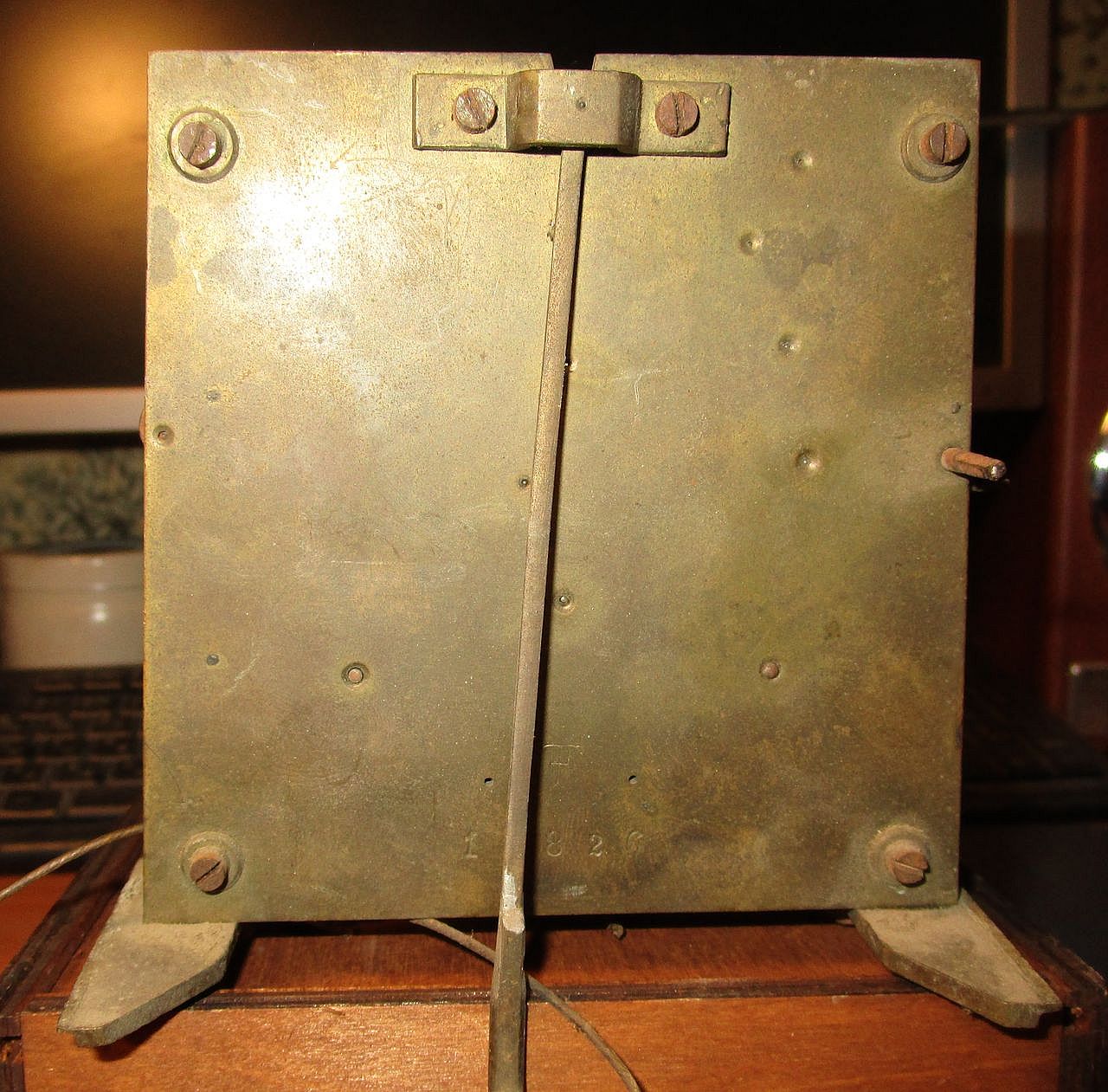

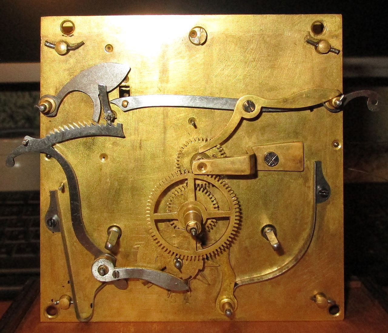

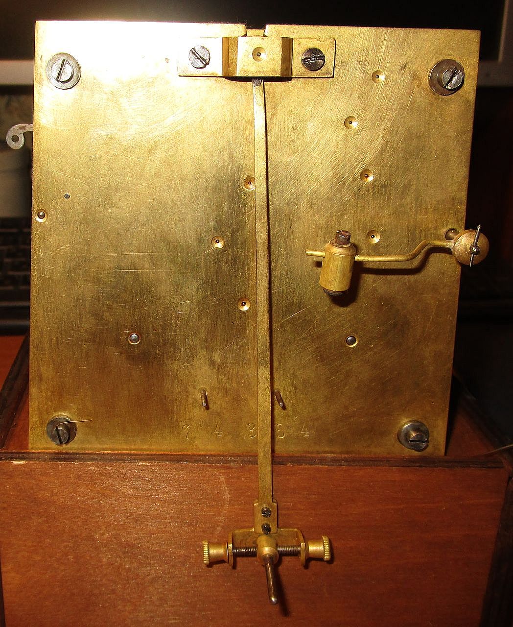

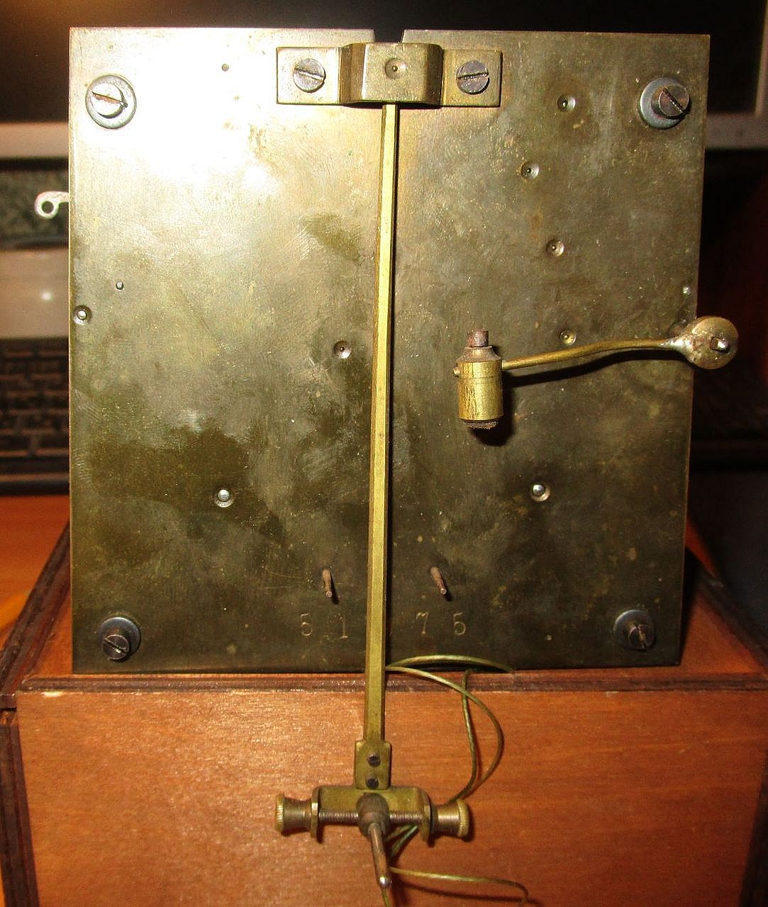

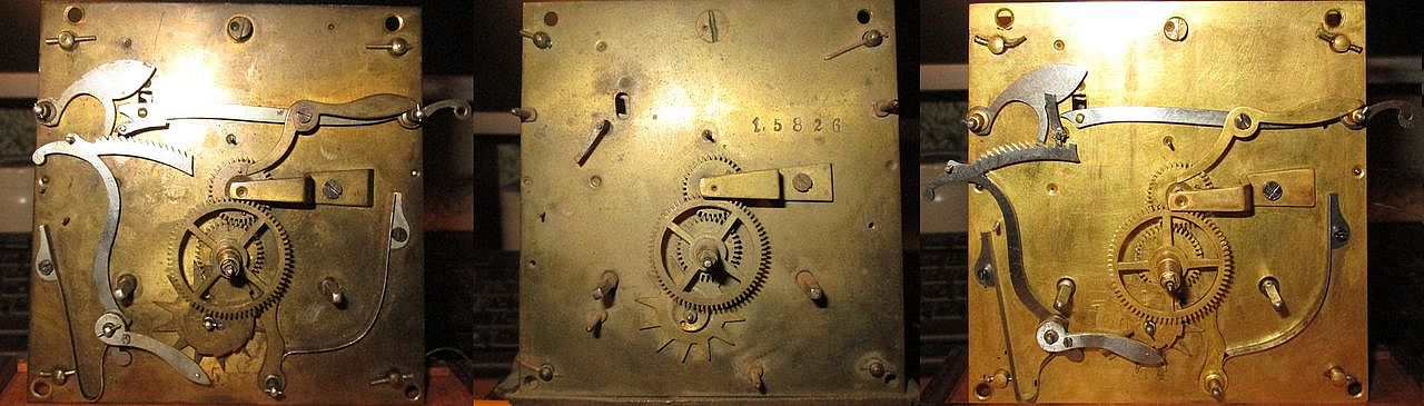

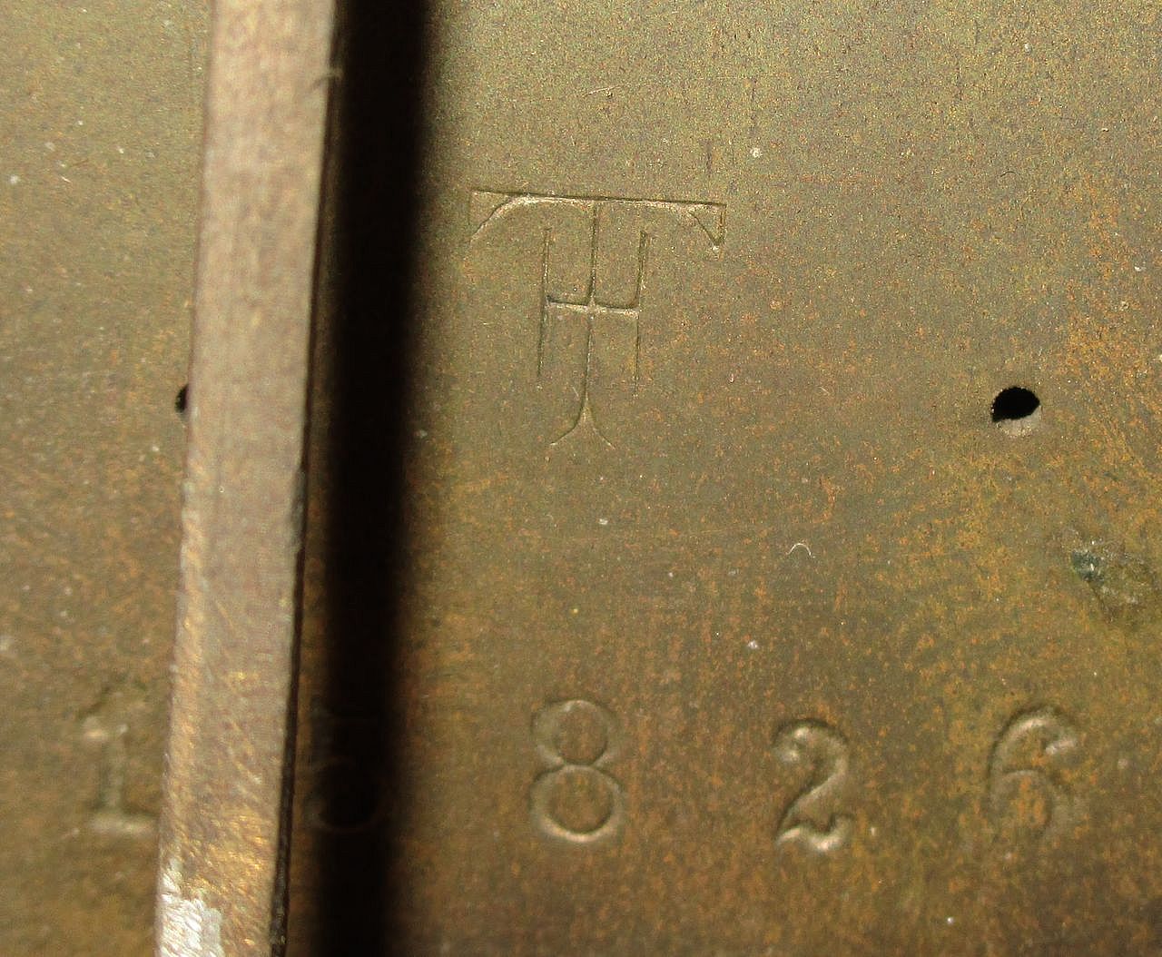

Татьяна, здравствуйте!
Вот образовалось три механизма, сначала хотел их отнести к одному производителю, но при снятие кронштейна обнаружил клеймо (Thomas Haller?) и ряд других отличий. Хотя и не отрицаю изменения в конструкции.
