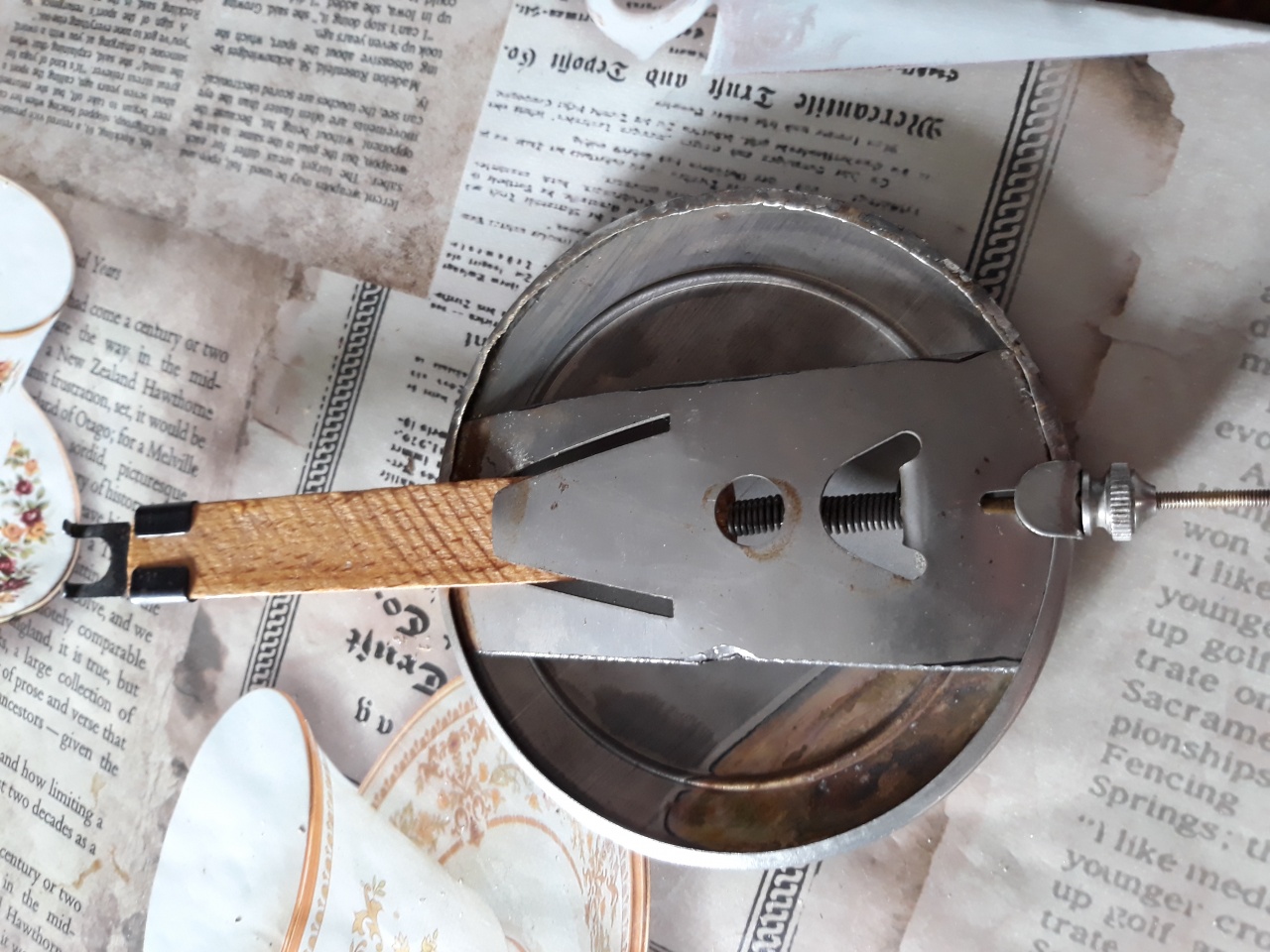

Янтарь с четвертным боем .
Здравствуйте . После чистки исмазки , отстают . Маятник подкрутил вверх до предела , все равно отстают . Облегчил его как мог а они все равно отстают . Что делаю не так ?

Как у вас рука-то поднялась его кромсать?! Облегчением вы часы не "ускорите", только ухудшите изохронность. Так что припаивайте отрезанные куски назад и больше так не делайте. Какая глубина хода? Какая амплитуда между щелчками, если медленно качать маятник рукой ? Чем смазывали?

Маятник у меня есть еще один , целый . Что означает , какая амплитуда ? Как она замеряется ? И что это ? И как замерить глубину хода ? Подскажите пожалуйста ...

Из моего опыта: если медленно качать маятник вручную, амплитуда его колебаний между "тик" и "так" (по нижнему концу, где резьба) должна быть миллиметров 20. Регулируется смещением моста скобы (анкера) на задней платине вверх-вниз. Смещать надо очень понемногу, на десятые миллиметра.

Скорее всего , дело не в маятнике ! Думаю , слабый минутный триб (стрелки легко крутятся)
