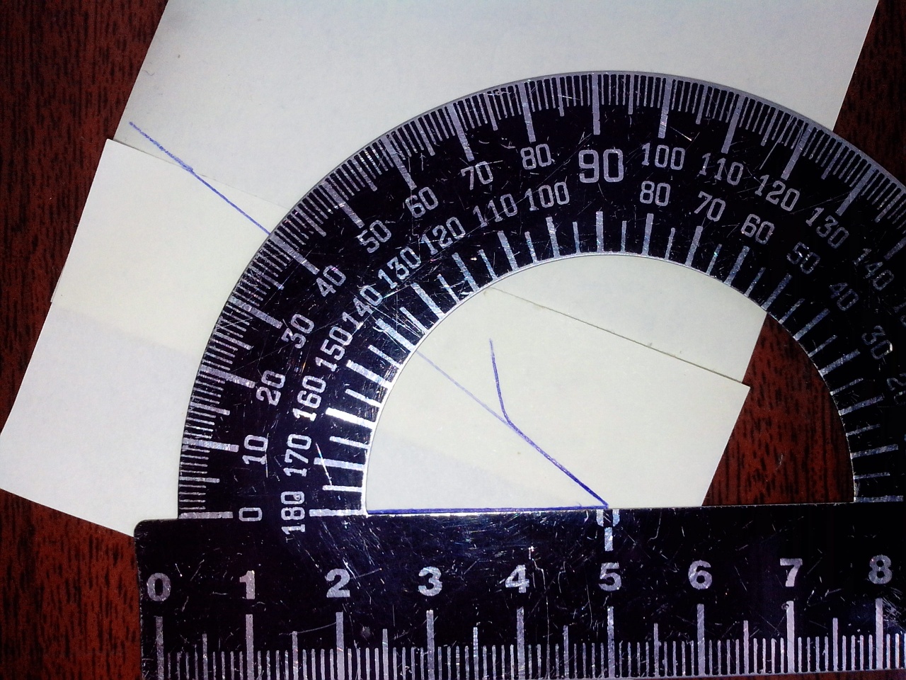

Повторю вопрос. Кто-нибудь скажет какой должен быть угол? И насколько опасно отклонение.
Последний раз, я видел транспортир ещё в школе. И никто этот угол на память вам не скажет. Все ставят по старому месту.
А по Гамбургскому счёту, при лежащем в нейтрали рычаге, язычок должен почти касаться минутника в его узких местах.
Паяешь по старому месту, собираешь, смотришь как бой включается. Если неправильно, то снимешь рычаг и паяльником подогреваешь место пайки и чуток поворачиваешь латунную часть (на фото - светлая) в нужную сторону. Оно же угол между рычагами при повторном подогреве подкорректировать можно.
Все паяют эти рычаги десятками штук каждый год и у тебя тоже получится тоже. Оно, когда минутник приподнимет латунную часть 5 , поднимается рычаг 2 и штифт колеса 4 должен соскочить с упора на рычаге 2 и встать на упор на латунный квадратик черного рычага, а когда черный рычаг упадет с минутника, штифт должен соскочить с квадратика и колесо 4 начнет вращаться - начнет работать бой.

Сообщение от ANTON M Посмотреть сообщение
Как то вот так.

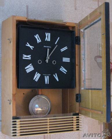

Понятно. Часы то теткины. Я их к 8 марта ей делаю. Она говорила, что бой хороший. Значит править не надо... Просто хочешь как лучше.
А по нижней пластмасске? За ней там стекло должно быть или что-то другое?
