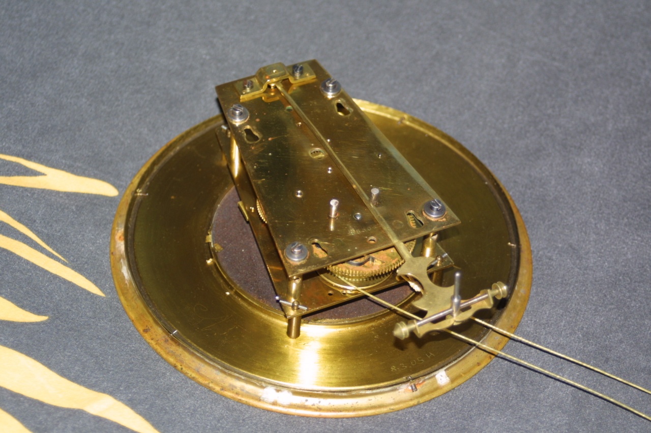

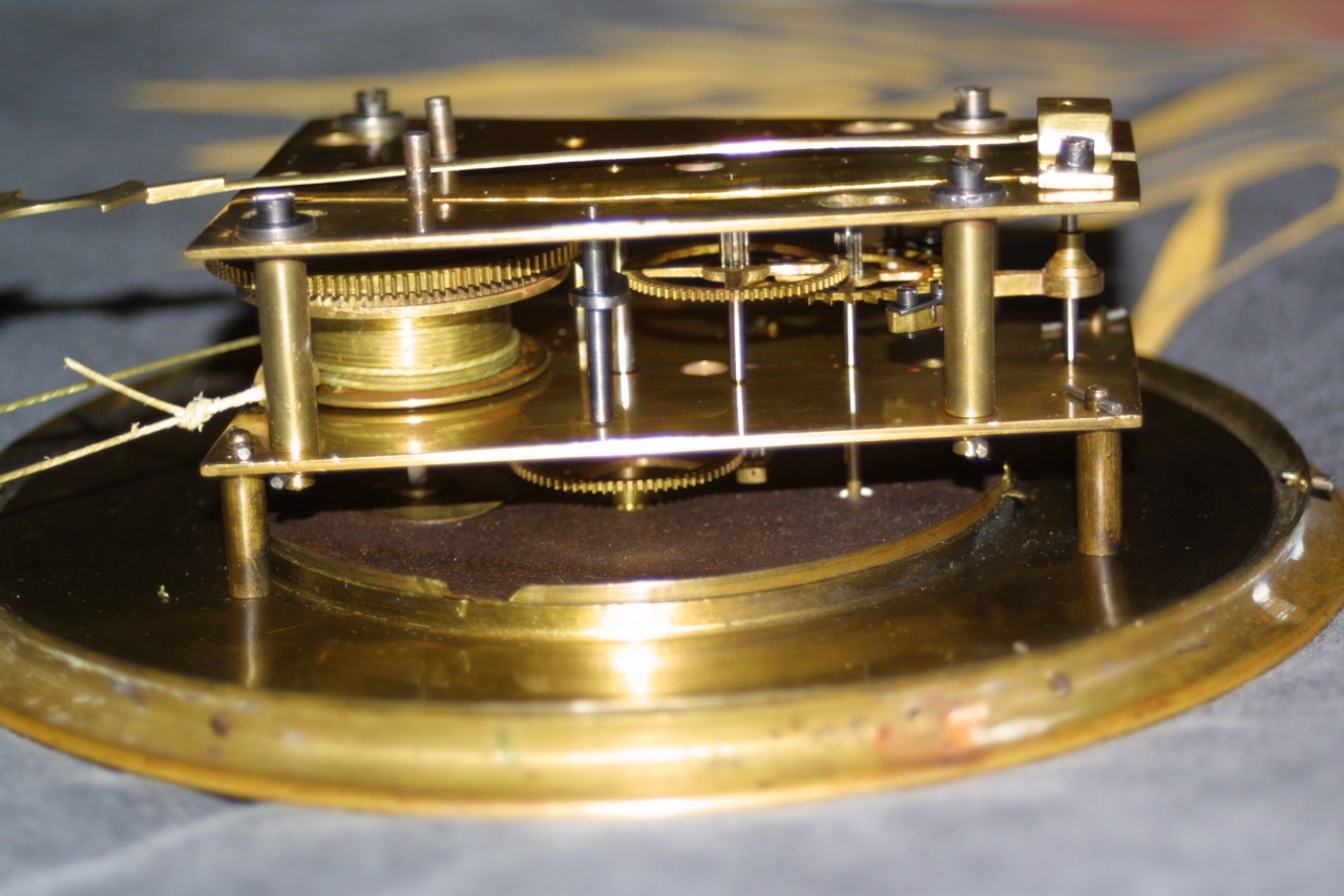

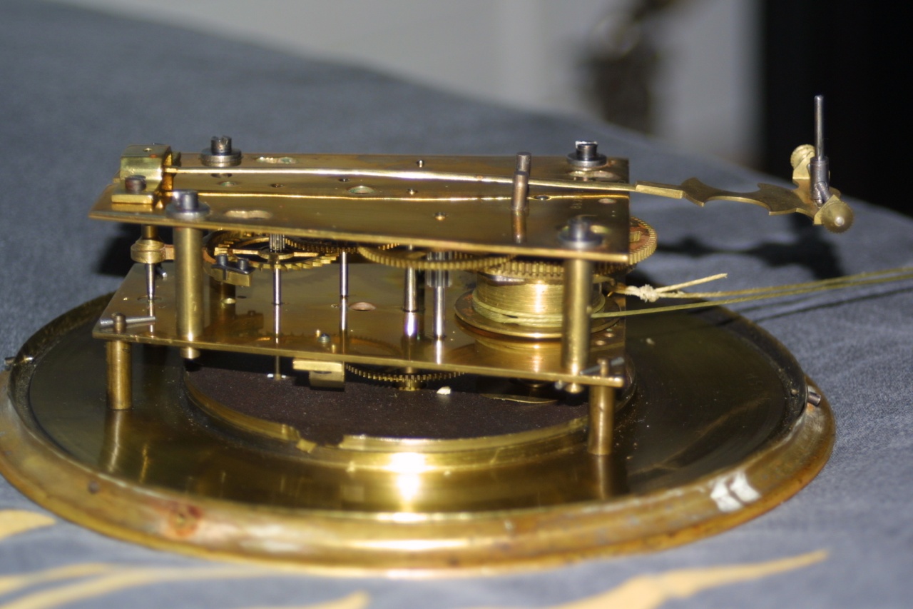

Коллеги, нужна Ваша помощь в идентификации механизма. Мне так сдается, это Густав Беккер с "закосом" под австрийца.

Сообщение от Pyroman Посмотреть сообщение
Приветствую!
Немец, но не Беккер, хотя близок (просто один из фрайбургских производителей, которые почти все были образованы беккеровскими рабочими). "Закоса" никакого нет - типично немецкая вилка с регулируемыми паллетами, а устройство запаса хода есть почти у всех ранних фрайбурджцев. Это примерно 1880-е годы.

Этот механизм вроде бы как месячного запаса хода

Поблагодарили 13,537 раз(а) в 6,484 сообщениях
Это нормально, просто они более редкие. Их достаточно просто отличить - у них завод производится в обратную (против часовой стрелки) сторону, потому что в системе хода добавлена дополнительная шестрня.

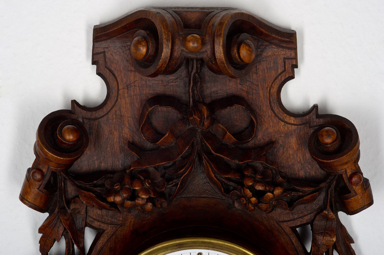

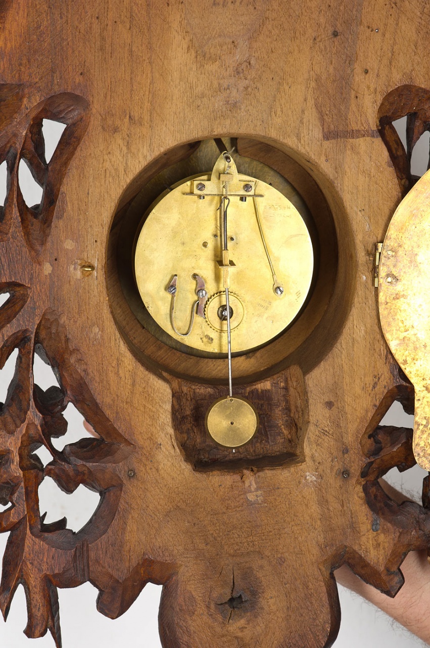

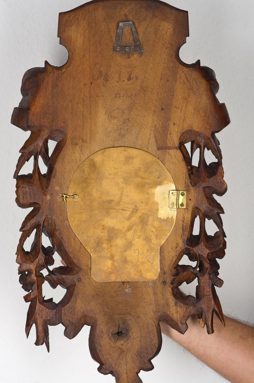

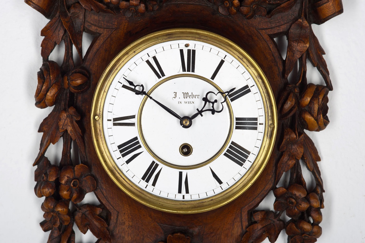

Поблагодарили 354 раз(а) в 223 сообщениях

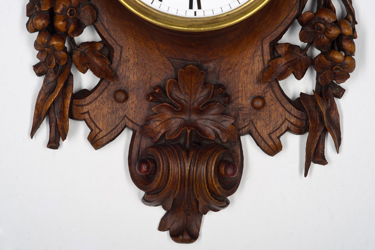

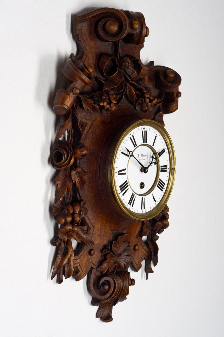

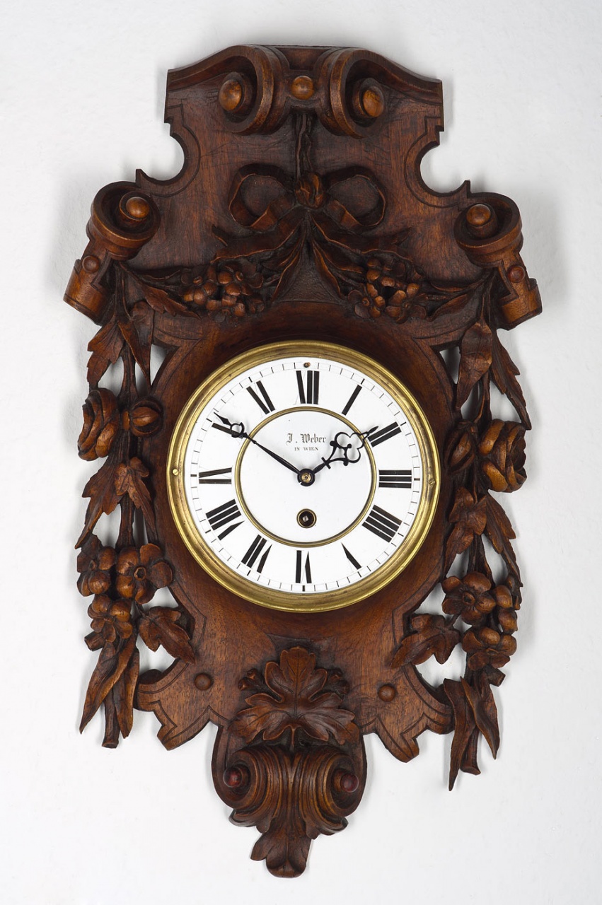

Сообщение от Oled Посмотреть сообщение
Хм.. Первые - венка, хорошие, жаль нет полного фото корпуса - он какой-то не совсем свойственный венскому вкусу....
Олег, извини, исправляюсь

Старый 17.11.2011, 11:44
Аватар для Oled
Oled Oled вне форума
Регистрация: 27.12.2008
Сообщений: 11,145
Сказал(а) спасибо: 8,818
Спасибо за фотки, так намного лучше они смотрятся =)) Красивые часы.
