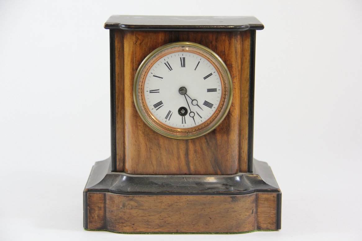

Олег,а не подскажите где и как крепился на них маятник?Я так понимаю,что какой-то детали у меня нет?

Да, отсутсвует подвес маятника и пружинка-пендельфедер, я приложил фото как они должны выглядеть у GB. Только у вас маятник не под такой подвес, а под другого типа. В принципе, у меня где-то был такой как вам нужен, пишите в личку.

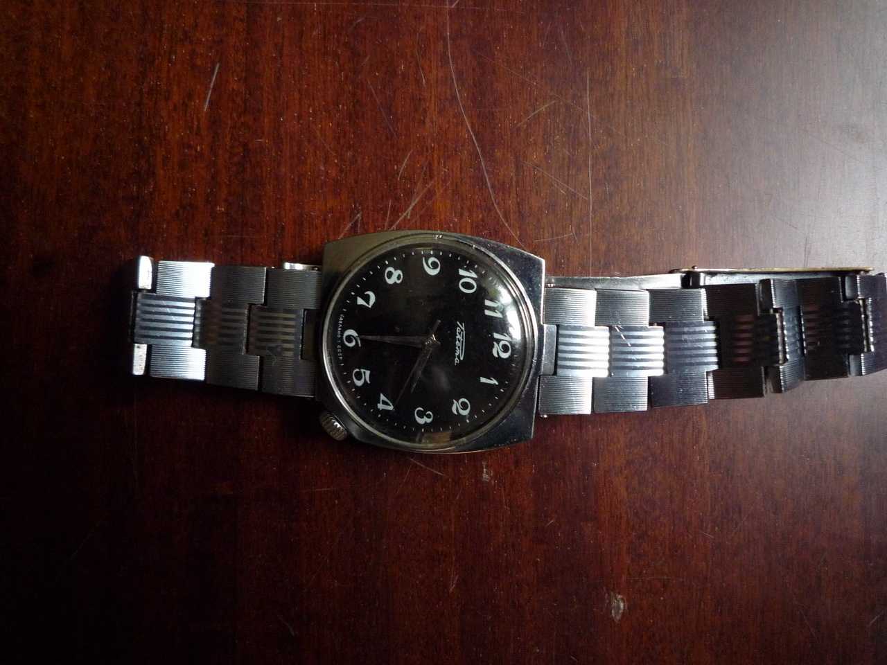

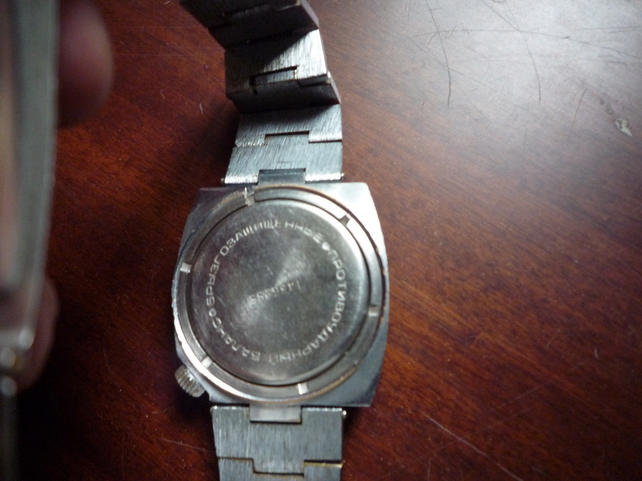

Извините, если я не в тему, но помогите с информацтей о часах: год выпуска, завод-изготовитель, тех. параметры. Заранее спасибо!
на задней стенке номер 1436255

Сообщение от maxim4 Посмотреть сообщение
Выпуск 70-е годы, Петродворцовый Часовой Завод. Механизм Ракета 2609.
Часы обладают неплохой противоударностью, очень надёжны. Подробнее Вам ответят в разделе "Российские часы". Обратитесь к Rastafar.

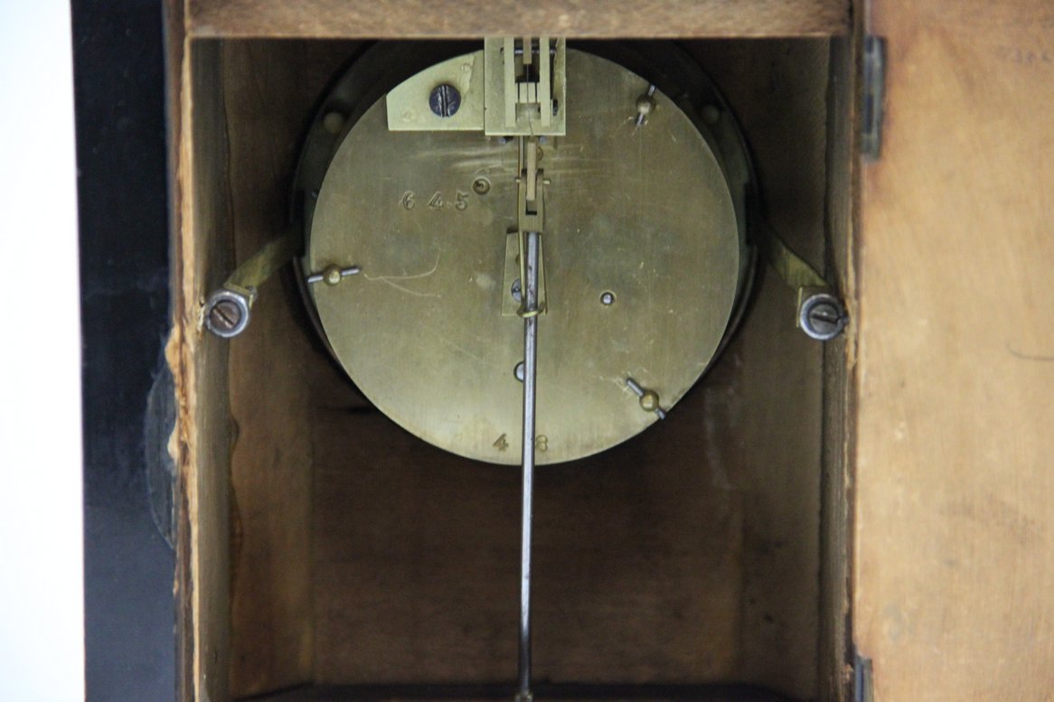

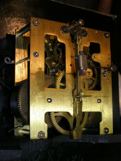

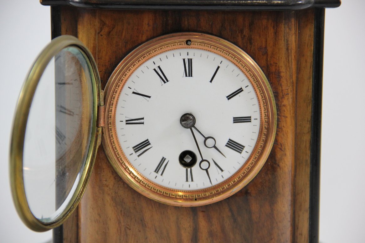

Что за часы
Олег,добрый вечер!
Посмотри пожалуйста,что это за фирма часов?
Заранее благодарен
С ув.,Александр

Для Pyroman:
и те и другие часы очень интересные. Миниатюра венская, примерно 1870 годы. Лензкирх явно пародия на бидермаер 1840-х, они нередко выпускали хорошие реплики в стиле более ранних часов. То, что это не сборная солянка видно по корпусу, в нем хоть и сохранены пропорции классических бидермаеровских корпусов, лимонная окантовка, резной верх и тп, но декор на двери уже использован в стилистике 1870-х (вот эти завитки по углам). Т.е. это хорошая "вариация на тему". Цена, думаю, соответствует содержимому, просто дома повесить - лучше не придумаешь, но интересно ли это все коллекционеру - вопрос...
Для Letun: Александр, привет!
Клеймо "H.Braukmann Fabrik-Marke" с белочкой принадлежало часовой фабрике "Hermann Braukmann" в г. Кёнигсфельд (Königsfeld), Германия. Зарегистрировано оно было 2 апреля 1890 года, т.е. часы были выпущены не ранее этой даты.
Фабрика была образована братьями Брукман в 1869 году и занималась выпуском различных часов и механизмов, специфичных для немецкого рынка: кукушек, деревяшек (ходиков с деревянным циферблатом), пружинных лероек и тп. В 1876 году они открыли филиал фабрики в г. Виллинген (Villingen) по адресу Waldstrasse, 24. В конце 1880-х они запатентовали механизм настенных часов с боем производимый по упрощенной технологии - т.н. "Schablonenuhr" (аналог удешевленных вариантов от других производителей - с прорезными платами). В 1899 году фирма заявила о своем банкротстве и ее фабрика в Виллингене была приобретена компанией "Carl Werner" (на фабрике к тому моменту работало 350 рабочих и еще 300 работали на дому). Использование торговых марок H.Braukmann после этого еще продолжалось какое-то время.
С ув,
Олег
Музей "Русские часы"
https://vk.com/russianclocks
Эти 3 пользователей сказали Спасибо! Oled за это сообщение:
BONBON (20.07.2023), Letun (14.10.2011), Pyroman (14.10.2011)

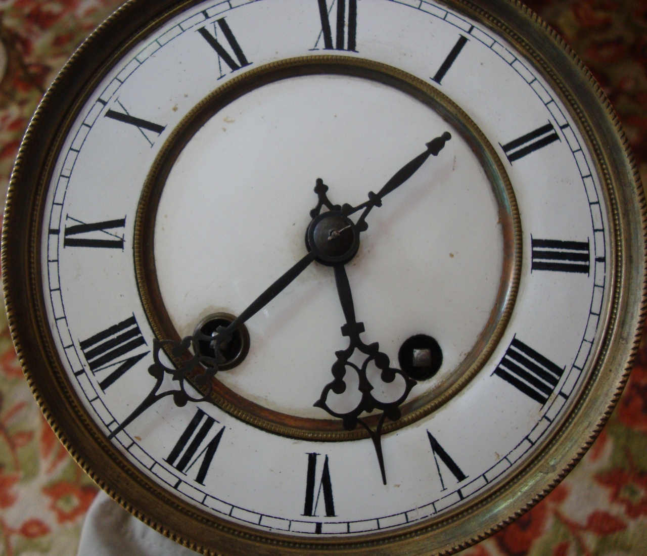

Прошу в очередной раз знатоков погадать по фотографиям
