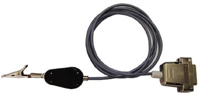

интересно, ведь крокодил обладает довольно большой массой, то не мешает ему точно передавать вибрацию?
С заменой пищалки мне сложнее- надо откуда-то выдирать, купить тут -невозможно... а остались только мелкие, где-то был еще один крупного диаметра, найти не могу... Попробую подрезать подложку по краям- может, чувствительность и увеличится...
в программе частоту колебаний никак не пойму, какую выставлять - там цифры от друг друга отделены, а запятой нет, выставлять так, чтобы "светилось" 55? "Авто" из-за не очень качественного сигнала правильно определяет только кварц.
  #56
Старый 12.09.2009, 09:13
Аватар для Андрей Крукович
Регистрация: 07.04.2006
Сообщений: 9,926
Сказал(а) спасибо: 2,474
Поблагодарили 7,330 раз(а) в 3,653 сообщениях

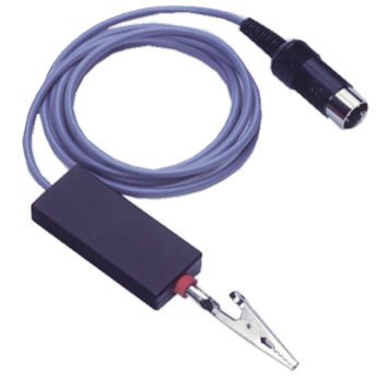

Сообщение от Dragony Посмотреть сообщение
Воздух мешает, а металл нет.
Вот заводские или почти заводские:
ID:	22095   Нажмите на изображение для увеличения

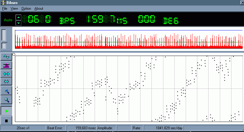

Вот что получилось:
такое впечатление, что либо кривые колеса-шестеренки, либо мусор какой-то на зубья попал.
И еще: мне посоветовали выставлять "55",пришлось выставить "60", чтобы хоть что-то стало понятно...
Дома еще попробую в относительной тишине, хотя неровности на диаграмме повторяются циклически... на помеху не похоже.
Сравню с другими часами, которые должны ходить получше.
Все-таки частотой не очень ясно - обычная "Амфибия", без автоподзавода, выпуск 1987 года, сколько должно быть-то?..
А при этой частоте бред какой-то в "низу" вычисляется, наверное ему идеальный сигнал нужен для точных вычислений?
