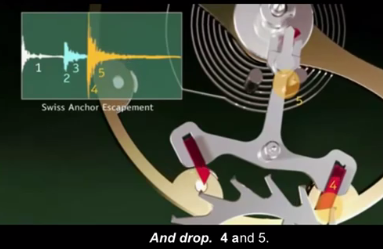

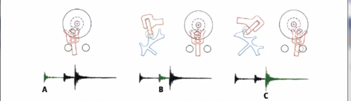

Не знаю куда это правильно было бы запостить, оставлю тут.
Короткий (3 мин 51 сек, 9 мегабайт) видеоролик в котором очень наглядно показывается как именно образуется звук идущих часов (со "швейцарским" анкерным спуском, т.е. обычные наручные часы).
По этому звуку программы и определяют ход, выкачку, амплитуду.

Сообщение от wrest Посмотреть сообщение
Эх, если бы подобное объяснение со звуками для коаксиала. А для традиционного спуска - и в инете и в книгах, с осциллограммами, картинками, звуковыми файлами, анимашками...
Самому что-ли попытаться привязать осциллограмму коаксиала к его процессам/шумам.
