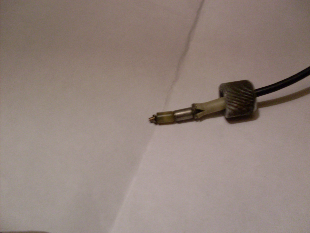

Здравствуйте. Переделываю микрофон для ппч-7м старый с обратной полярностью. Хочу спросить кабель к плате как припаивать? Плюс к штырю, а минус оплетка куда? В качестве кабеля подойдет микрофонный? Там оплетка и две сигнальные жилы.

Сообщений: 502
Сказал(а) спасибо: 20
Поблагодарили 281 раз(а) в 197 сообщениях
Оплётка на минус электролитического конденсатора переделанного микрофона

Поблагодарили 229 раз(а) в 133 сообщениях
Оплетка - на корпус микрофона. Логично же )
Со второй жилой делайте, что хотите. Можно также на корпус пустить (параллельно оплетке с обеих концов), а можно запараллелить с 1-ой сигнальной жилой. Можно не трогать совсем.
Есть и такой вариант (я делаю так): одну жилу пускаете, как сигнальную (на штырь); вторую - как общий со стороны разъема, и на корпус со стороны микрофона; оплетку - также на общий контакт разъема вместе со второй жилой, а со стороны микрофона не подключаете никуда.
В любом случае, минус вашей схемы должен быть намертво прикручен к корпусу микрофона крепежным винтом платы.

Здравствуйте. Раскручивая микрофон наткнулся на такое приспособление. Как лучше припаять что-бы микрофон крутился? Можно только припаять сигнальную жилу к штырю, а оплетку не трогать? Будет работать?
