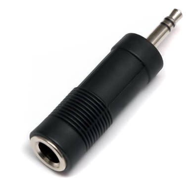

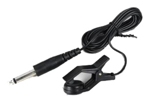

Вчера заказал вот такой пьезозвукосниматель для гитары.
http://globalmusic.com.ua/fzone-fcp21.htm
Стоит всего 33 грн. (1 грн. = 4 р.)
Также заранее купил переходник Jack Stereo 6.3 mm - Jack Stereo 3.5mm в магазинчике за 5 грн.
Сегодня буду всё это дело подключать к ноутбуку и проверять на Biburo.
Наверняка ничего не получится
До этого пробовал пьезопластину (разных диаметров) без усилителя. Еле-еле слышит кварц.

Как я и предполагал, ничего не получилось. Пьезозвукоулавливатель биение часов не слышит. Возможно, что-то делаю не так...

в саундбластере включили ручную регулировку уровня? Ну то есть отключили автомат?

Попробуйте срезать пластик и приложиться к часам металлом.
