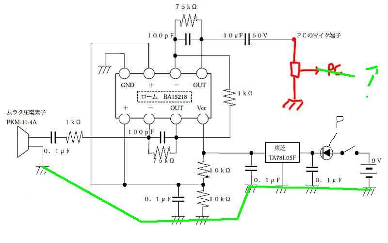

Решил все же спаять усилитель, возникли небольшие вопросы:
-так понял все выводы идущие на "землю"(зеленым выделил) - общий "-" он же идет и к минусовой клемме источника питания, прав ли я ?
- не совсем понятна маркировка диода (черным выделил)?
- я так понял от переменного сопротивления провод на штекер к компу, если да, то к штекеру жедва провода подходят (второй что ль тоже от общего минуса).
Подскажите пожалуйста аналог данной микросхемы есть? Подойдет ли провод для подключения к компу от обычных наушников "колокольчики"?
Заранее спасибо.

1. Да, вся земля - это "-" питания. И не забудьте туда же 4й вывод микросхемы.
2. Диод любой, для защиты от переполюсовки питания. Подойдет распространенный 1N4148 (аналог КД522). Можно его вообще выкинуть.
3. Да, корпус штекера на "-" питания. Подойдет любой джек 3,5 мм от наушников.
Усилитель здесь не критично какой. Подойдет любой сдвоенный с высоким входным сопротивлением и питанием от 5 В. Частотный диапазон здесь всего десятки килогерц.
