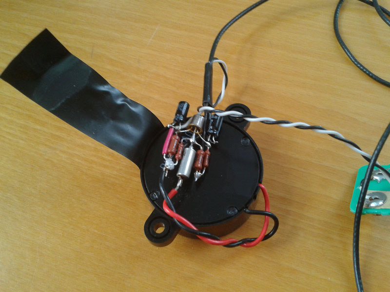

День,добрый,коллеги !
Минимум деталей, пять минут работы
Почти все детали “со свалки”,пьезик от списанного кардиомонитора,транзистор 3102,четыре резистора, три кондёра , разъём от кроны, провода, моно джек …
При подключении к компу, в настройках микрофона желательно включить режим бустера
Так как eTimer, в демо версии мониторит тока около 10 секунд, часики записываю в файл и дальше гоняю в программе до бесконечности.
Вот так, однако…
Кстати , об искусстве , хорошо бы под андроид, тайммашину, с планшетом , за счет компактности было бы еще удобней работать
