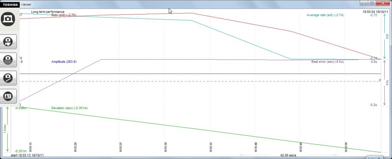

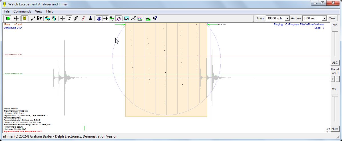

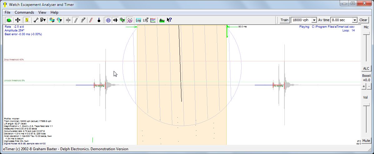

Новый ППЧ пока не приобрел. а старый утилизировал, вот и пришлось воспользоваться ком.программами BIBURO и eTIMER.
С BIBURO все ясно, eTIMER более функциональная. но и более замороченная.
Частоту определяет сама, но при этом Восток 2409 при 19800 не видитНажмите на изображение для увеличения
Название: Буфер обмена07.jpg
Название: Буфер обмена08.jpg
Название: Буфер обмена09.jpg
ID:	172388, а на автомате определяет Востоку частоту в 18000.
возможно кто пользовался данной прогой и поделится опытом.

Я пользуюсь (демоверсией) , у меня все часы нормально показывает, и восток тоже. Настройки e-Timer: В меню Commands снять флажок с пункта Playback waveform file?. Затем в закладке Settings - Sample rate выставить значение 22500. Потом выбираем нужное число полуколебаний и вперед. На работе система Win XP HE SR3, дома семерка максимальная и тоже все работает.
