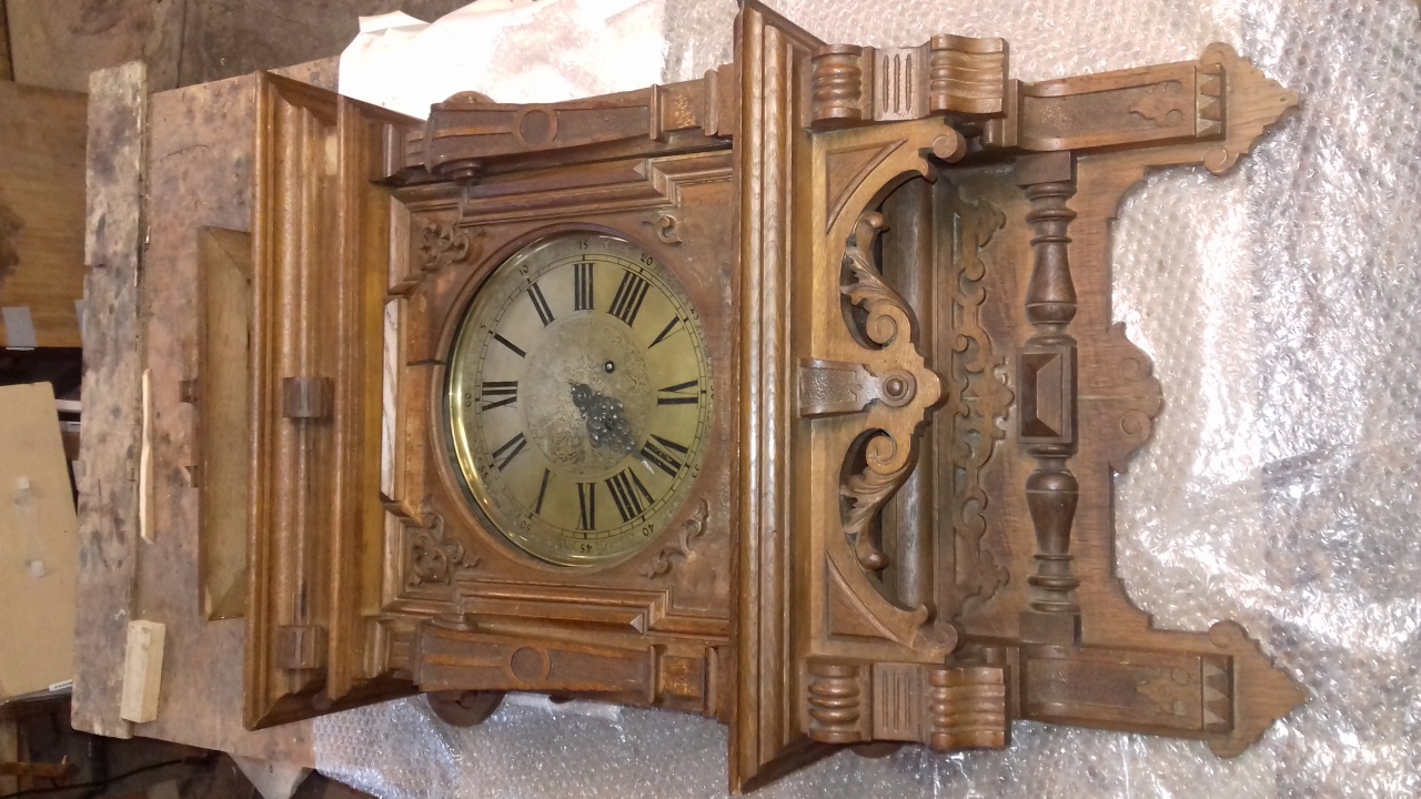

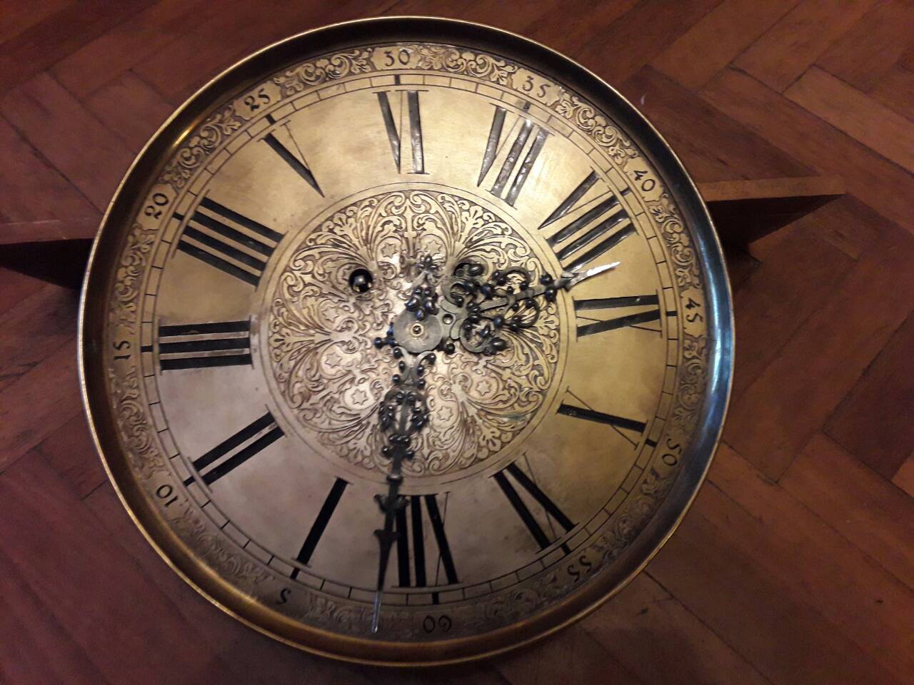

Прикупил Ленца... корпус с утратами
Фото меха позже..
Нуждаюсь в помощи специалистов - имеется ли у кого рисунок или фото данного корпуса..для восполнения утрат.....кстати в верхнем домике по мне стоял солдатик или рыцарь...
Всем спасибо.
С уважением Эдуард.
И еще вопрос к модератору - так как я все выкладываю в одной теме.. можно ли переименовать тему?
Цифер красивый, а стрелоньки ваще мечта...

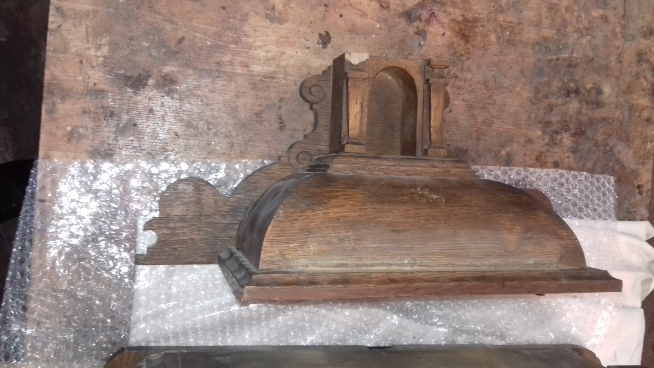

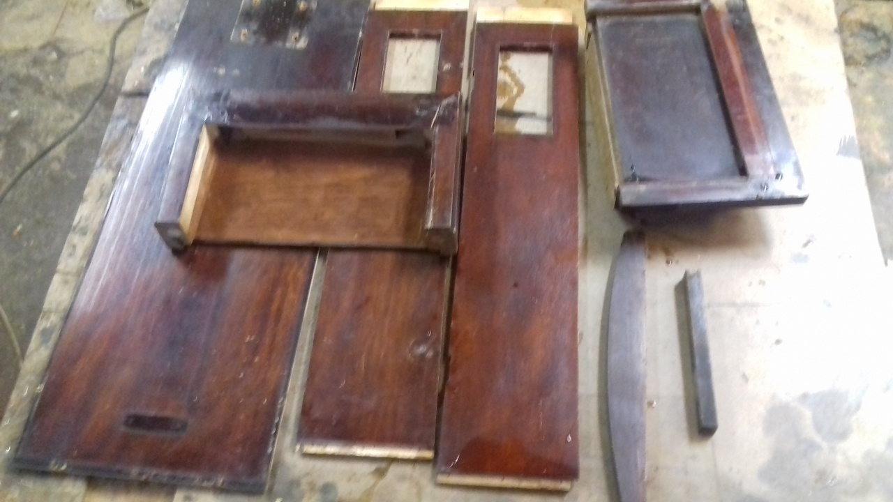

Разобрали ..помыли корпус..
Домой... после востановления корпуса, приехали HAU.
------- ДОБАВЛЕНО ЧЕРЕЗ 14 МИН --------
Кстати HAU оказались четвнртные...над мехом надо еще поработать..
