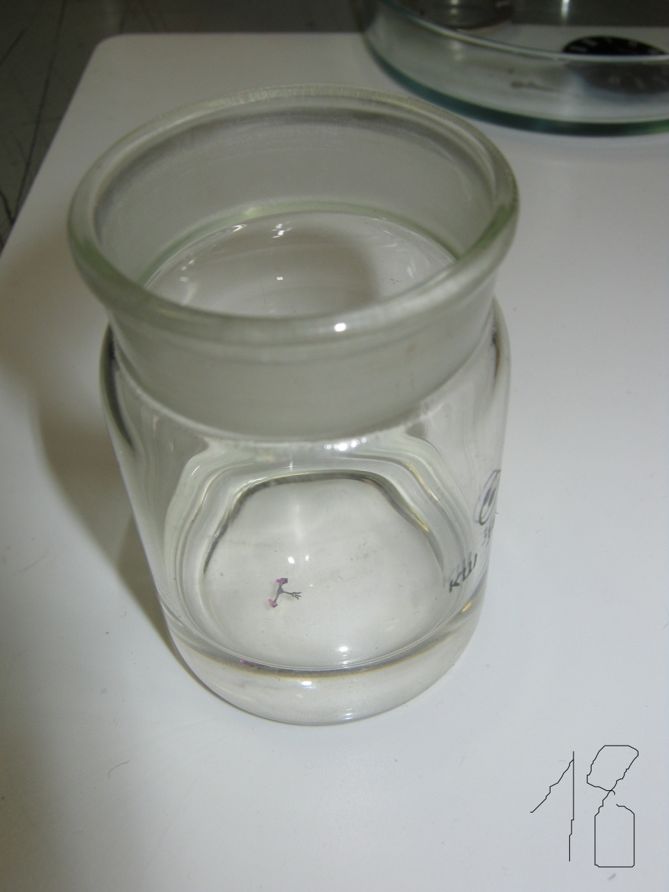

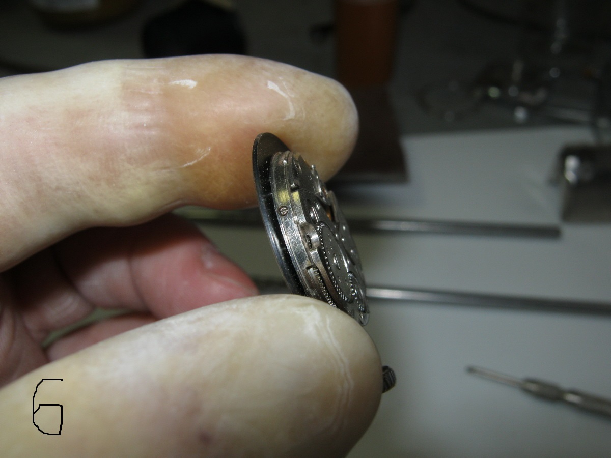

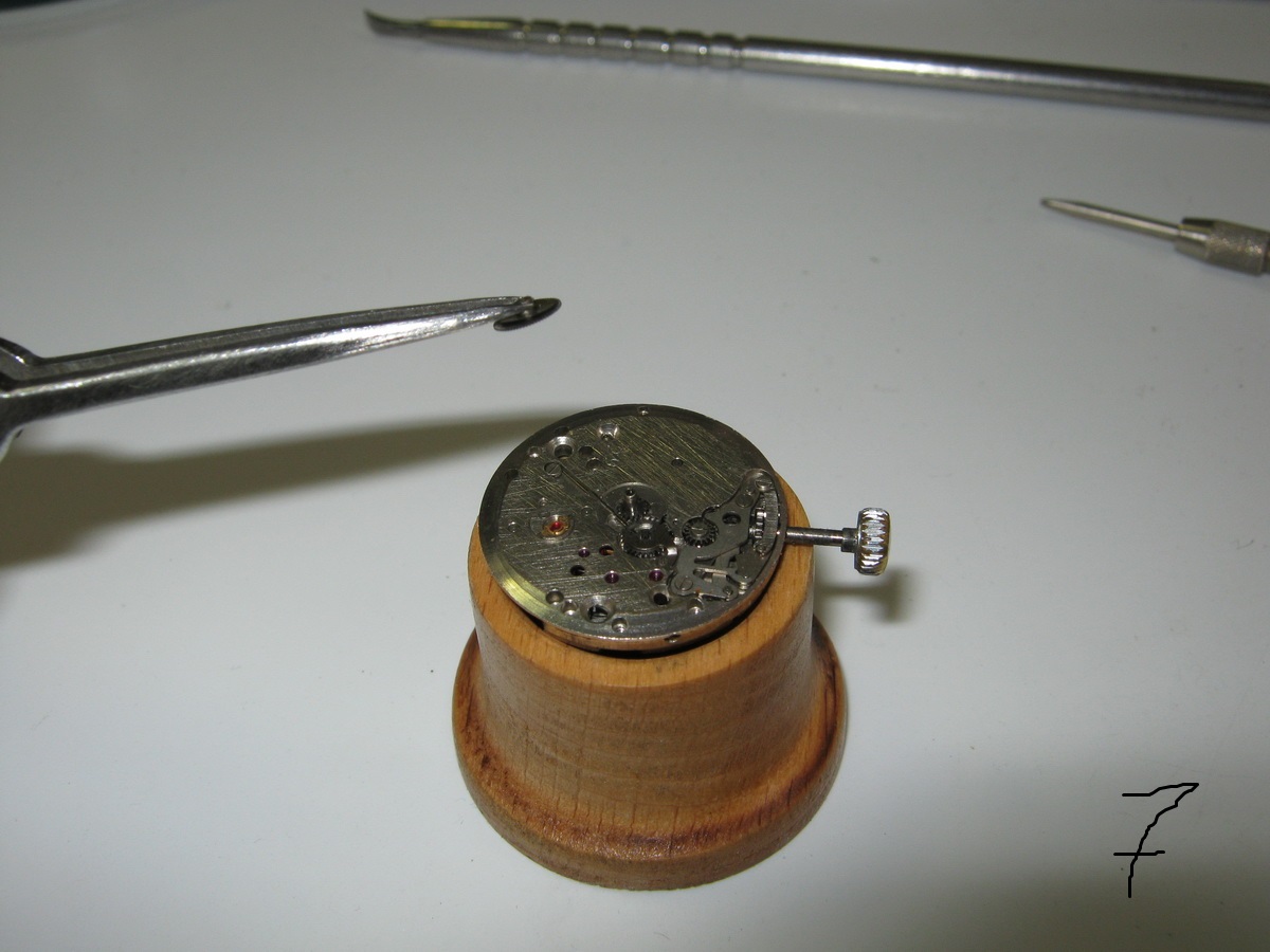

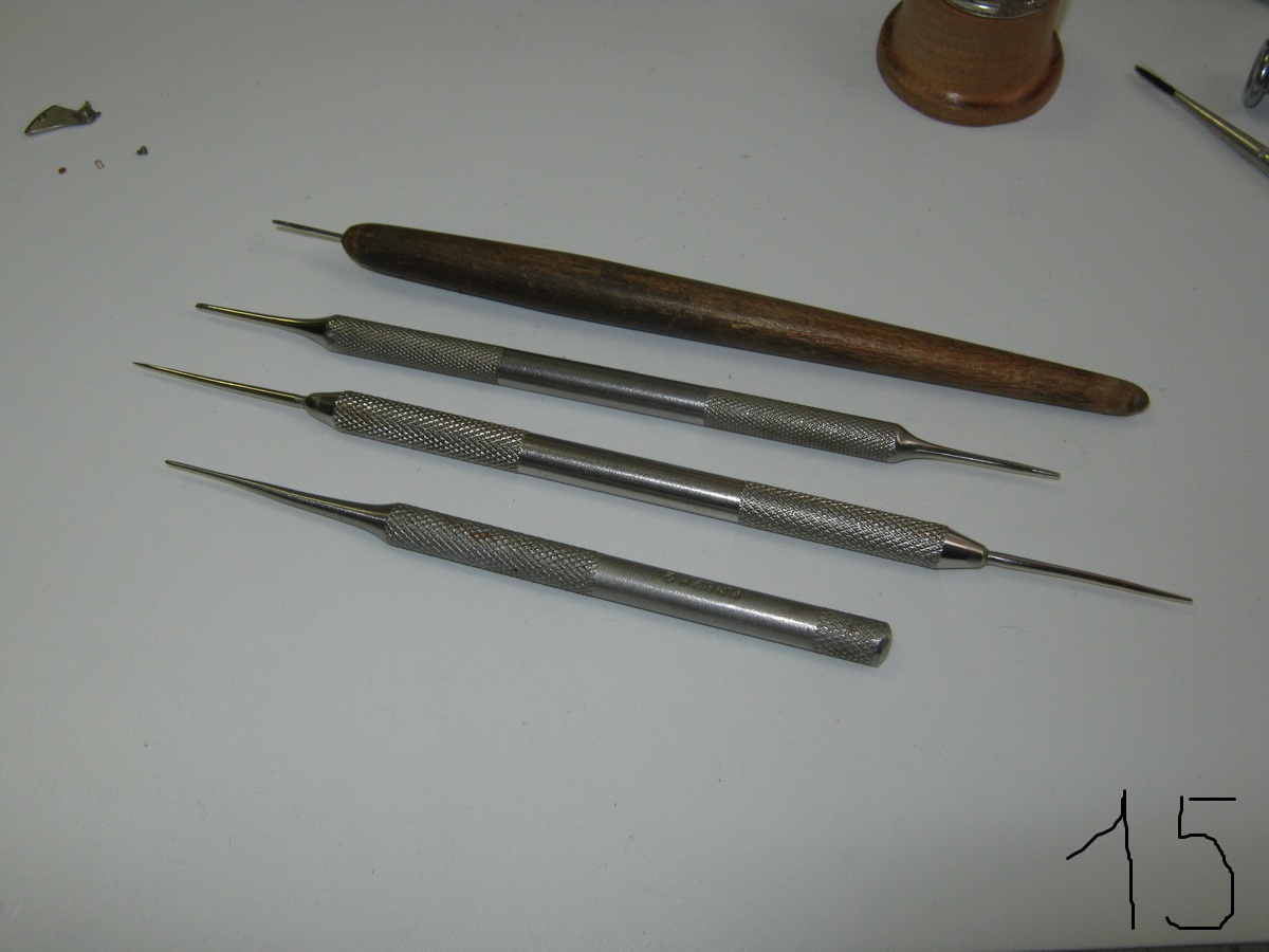

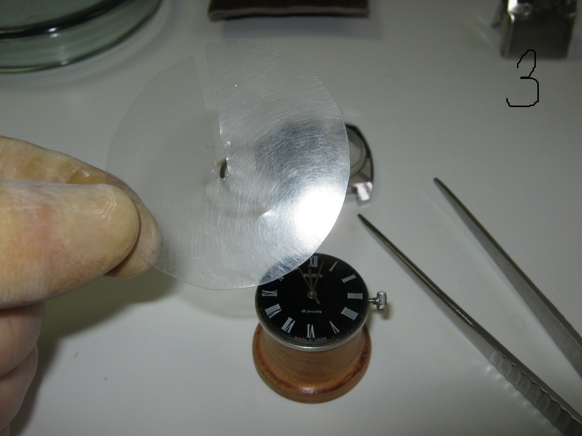

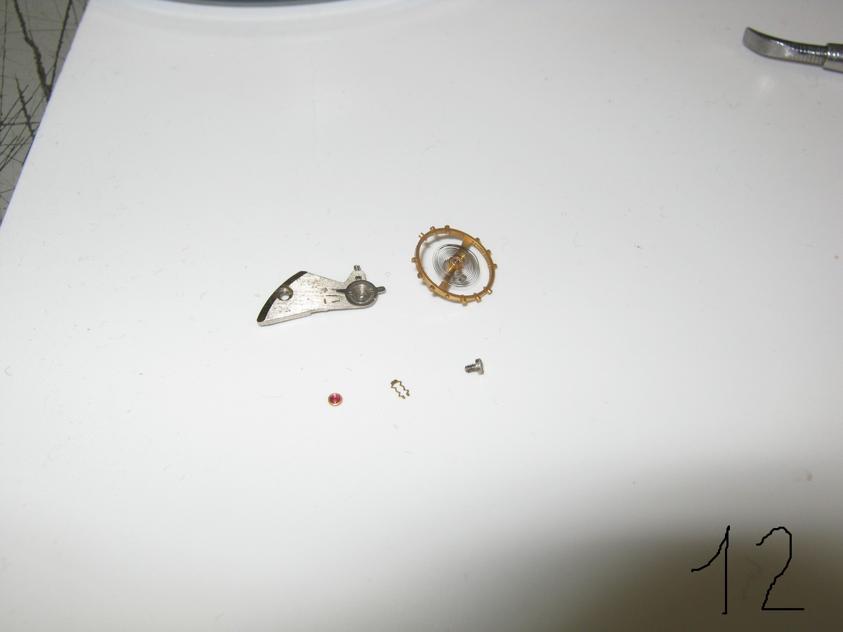

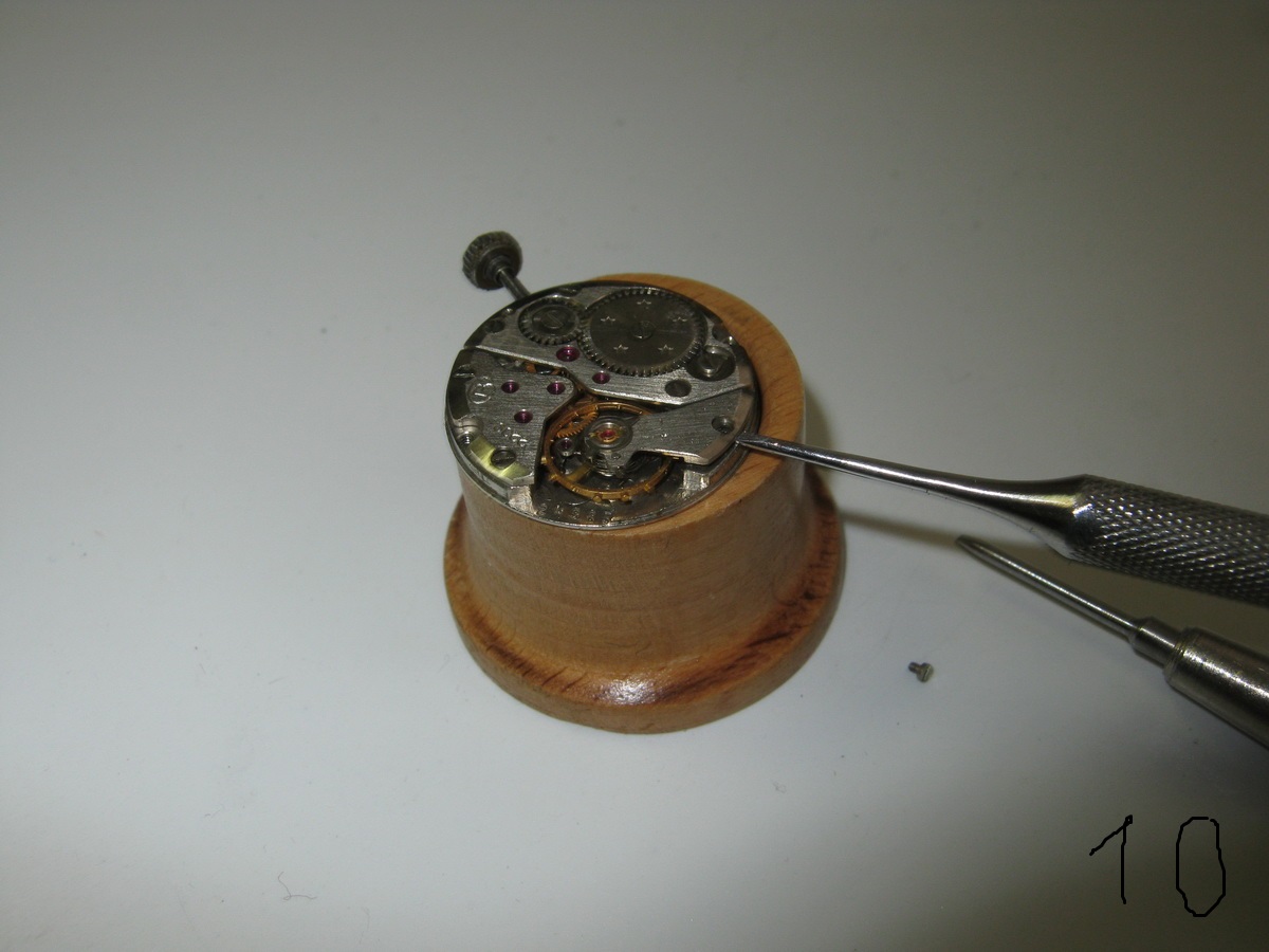

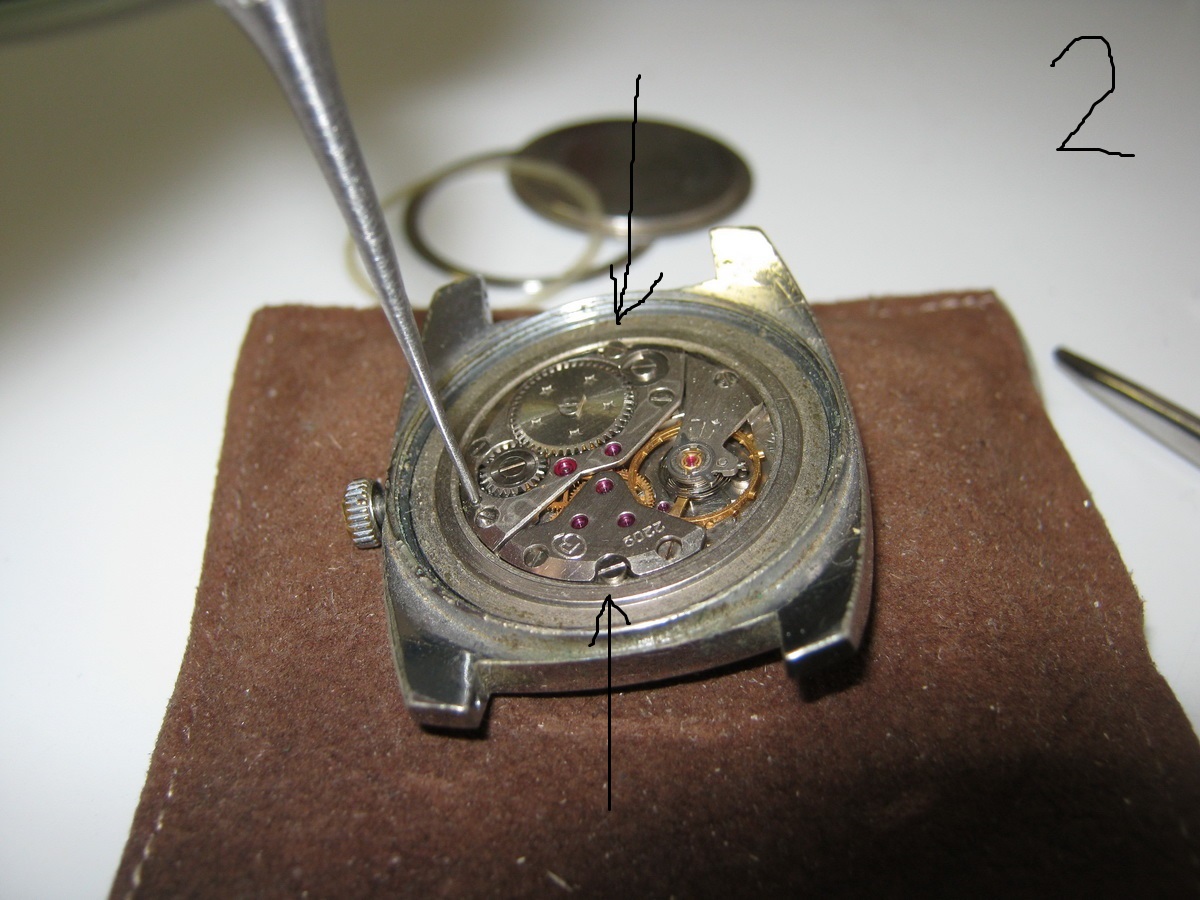

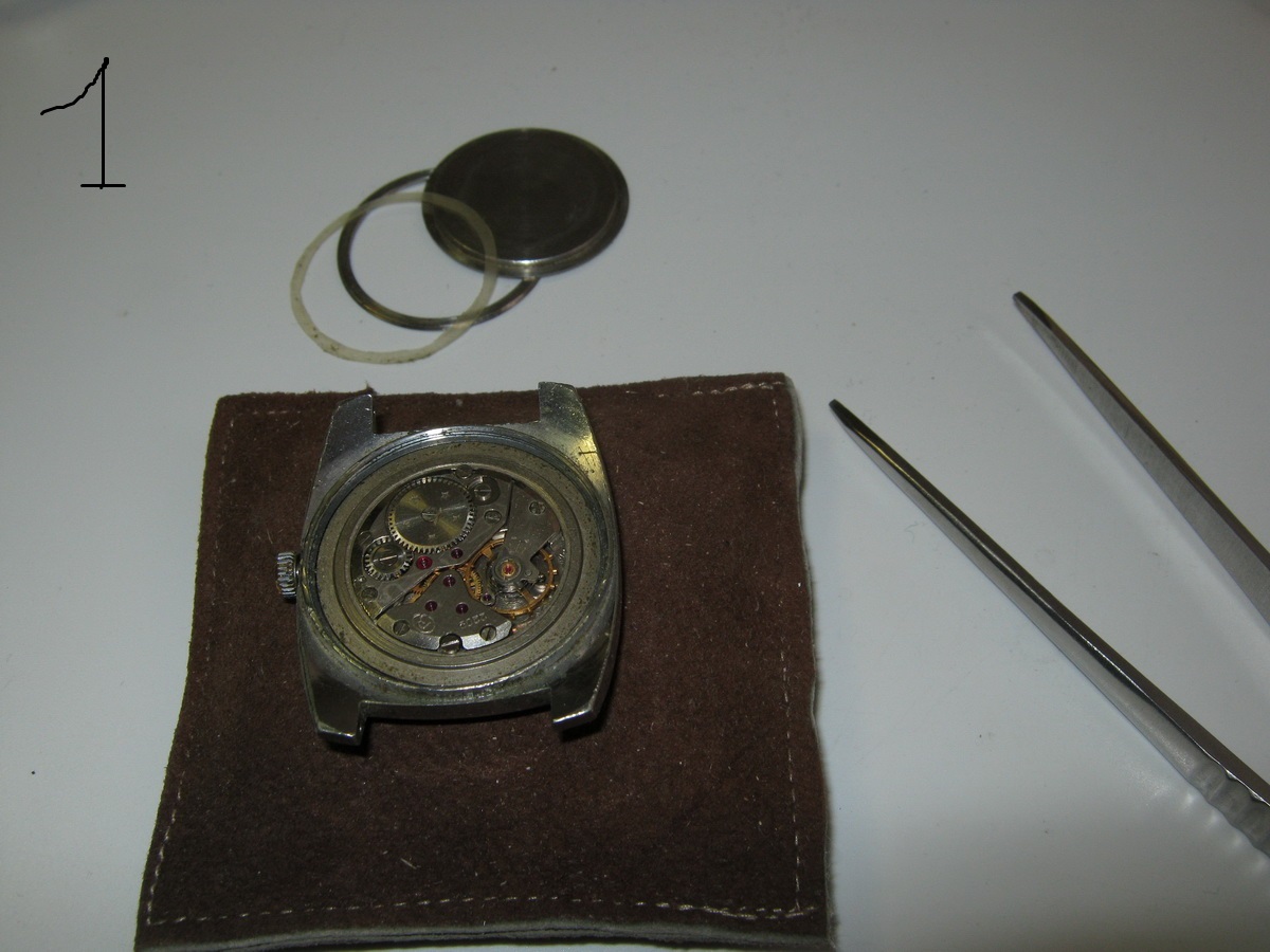

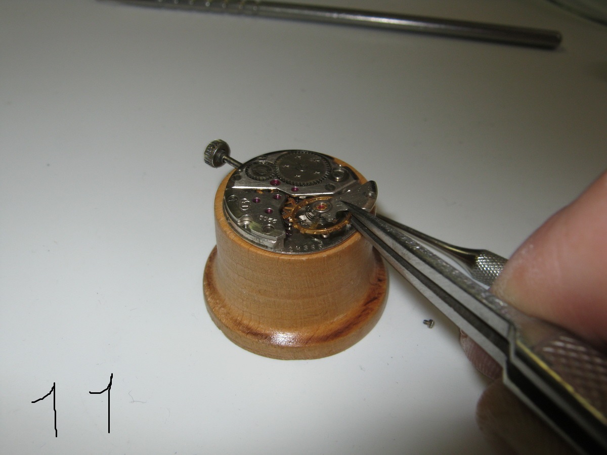

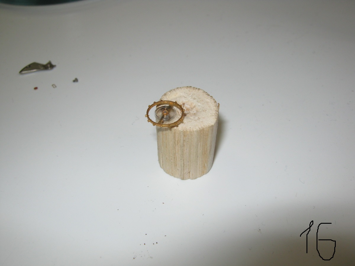

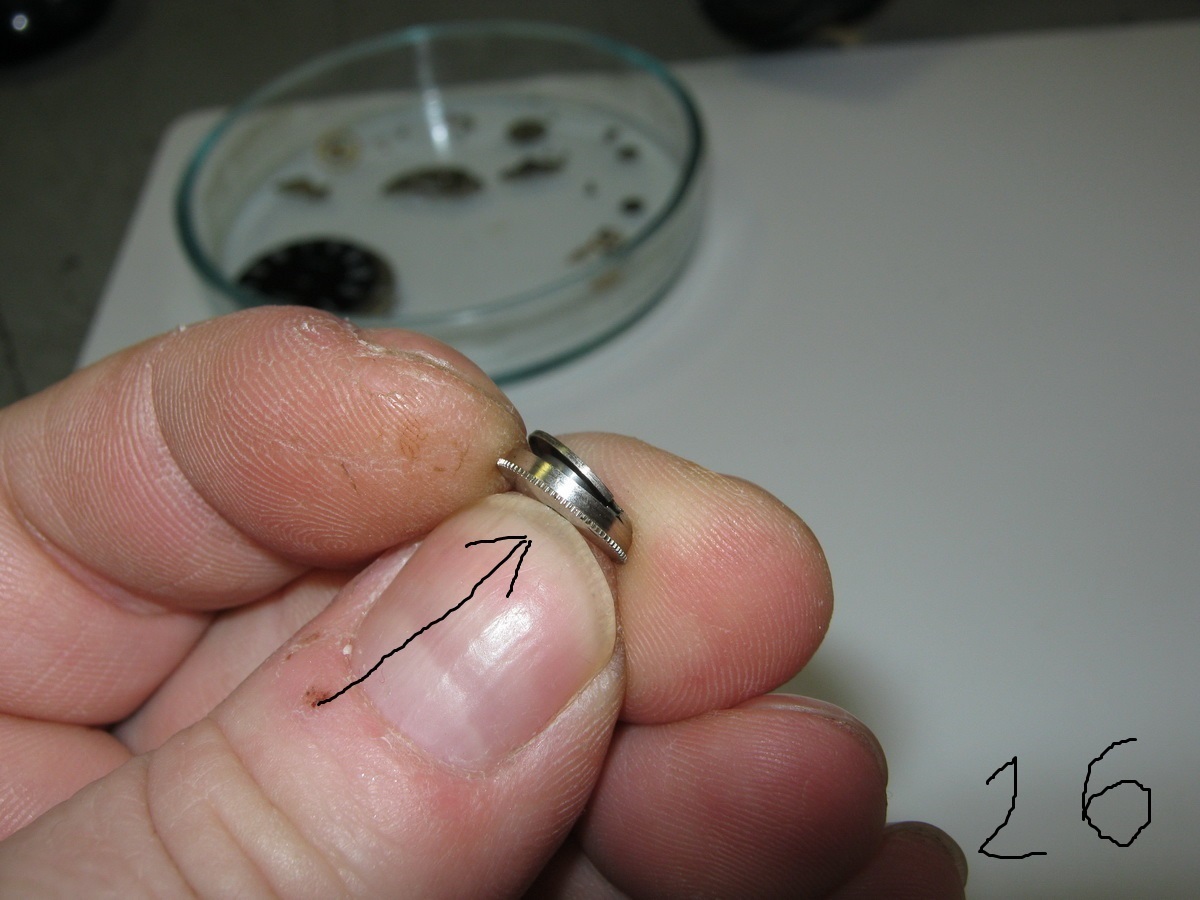

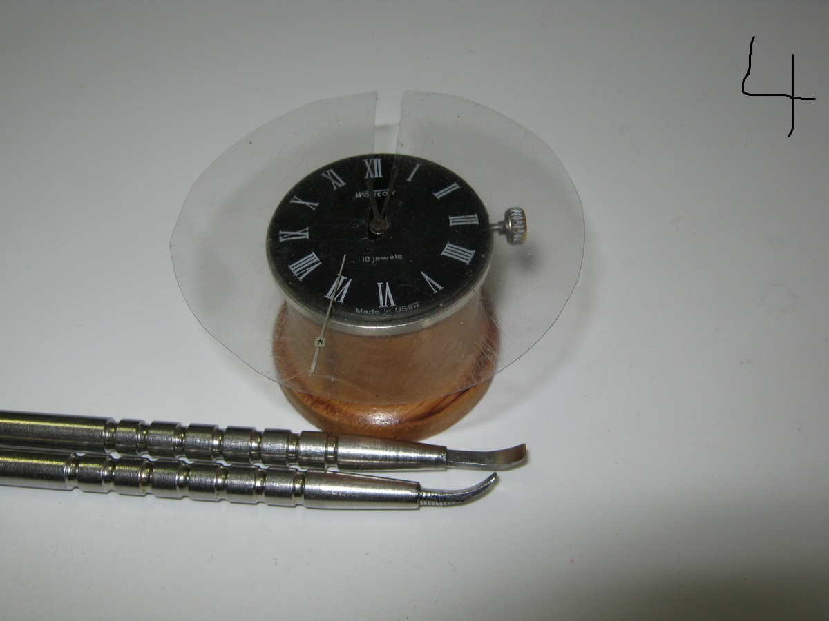

ID:	1679587Не ждём понедельника .Есть пациент,1 фото :снимаем крышку например переточенным пинцетом.2 фото: переводим заводной вал в положение перевода стрелок ,нажимаем на поддавку и вынимаем вал(стрелками показаны винты проставочного кольца потом открутим когда снимем стрелки ,вынимаем механизм и ставим вал на место (нажимаем поддавку).3 фото :на циферблат кладём плёнку 4 фото: снимаем сначала секундную стрелку (почему ? потому что не знаем чего с часами было до того как они пришли под нашу руку и есть шанс снимая все три стрелки одновременно сорвать стрелку с футора )5 фото:снимаем стрелки.6 фото : сняли проставочное кольцо (купили в аптеке напальчники )и открутив на торце механизма винты сняли циферблат.7 и 8 фото снимаем часовое и минутное колесо.9 фото:переворачиваем механизм и проворачиваем заводную головку освобождаем собачку заводного колеса удерживаем и прокручивая ЗГ распускаем пружину полностью ,баланс остановится.10 фото:откручиваем винт моста баланса и заведя в проточку моста поддевалку ( смотрим фото 15 поддевалочки и иголки всякие )освобождаем его .11 фото : не рискуйте снимая баланс поднимая его на мостике не заметите зацепится за колесо или платину и повредите волосок а при малом опыте правки эта операция превратится в серёзный головняк.не торопясь отведите мостик ,освободите баланс и перехватив пинцетом за мостик снимите его.12 фото:разбираем баланс(да,да разбираем )14 фото:сразу моем баланс мягкой кисточкой (белка) просто щелак бывает на старых часах разбухает от бензина а так к моменту сборки всё высохнет .16 фото: репейник лучший друг можно найти на любой даче у него хорошая сердцевина и после помывки нужно аккуратно поворачивая почистить оси.
------- ДОБАВЛЕНО ЧЕРЕЗ 22 МИН --------

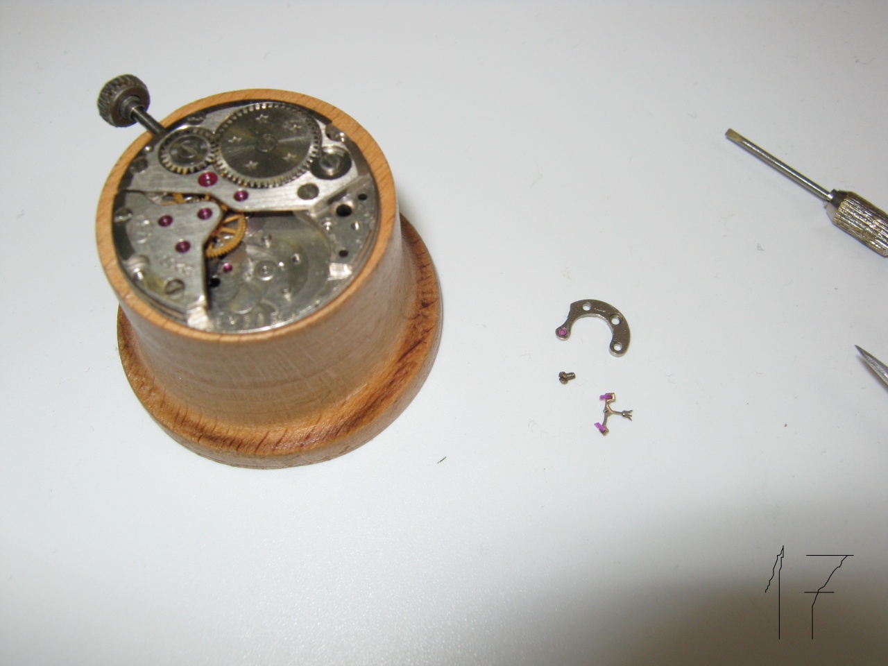

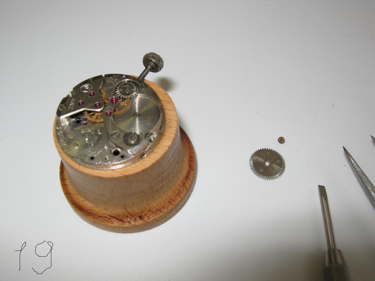

ID:	1679634И тут у меня сдохли аккумуляторы в фотике,теперь точно до понедельника.17 фото:снимаем мост и анкерную вилку.18 фото: моем анкерную вилку по той же причине, щеллак,и прячем от пыли в чашку петри или куда там вы кладёте помытые детальки .19 фото снимаем заводное колесо.Ну естественно на каждый винт свой размер отвёртки.

Спасибо за подробнейшим экскурс. Ожидаем продолжение. А все же, если волосок на балансе поврежден (загнулся), как править и решать этот головняк? ;-)

По работе с балансом есть большая тема в разделе "Ремонт и обслуживание " плюс по 2209 надо сфотографировать два варианта мостика баланса с регулируемой выкачкой (подвижная колонка волоска) и старый вариант на фото сверху где регулировка выкачки производится по другому.

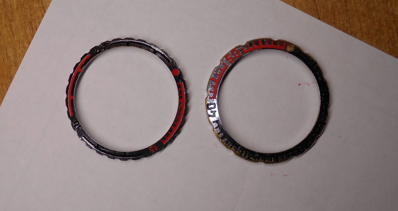

Восстановил слезшую краску с меток безелей. получилось неплохо. На фото безели бликуют от света.

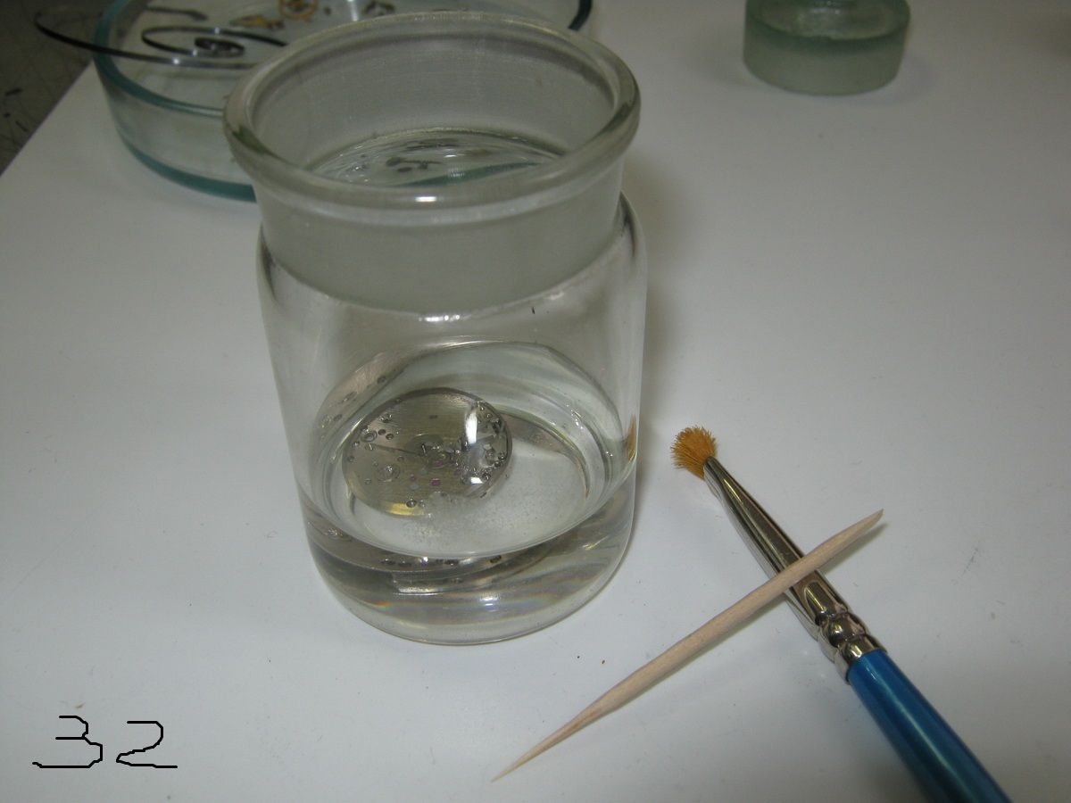

А окунаете для промывки, например баланс на фото, в банку с бензином? Или жидкость спецом какая для промывки?

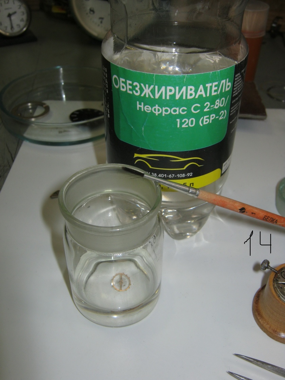

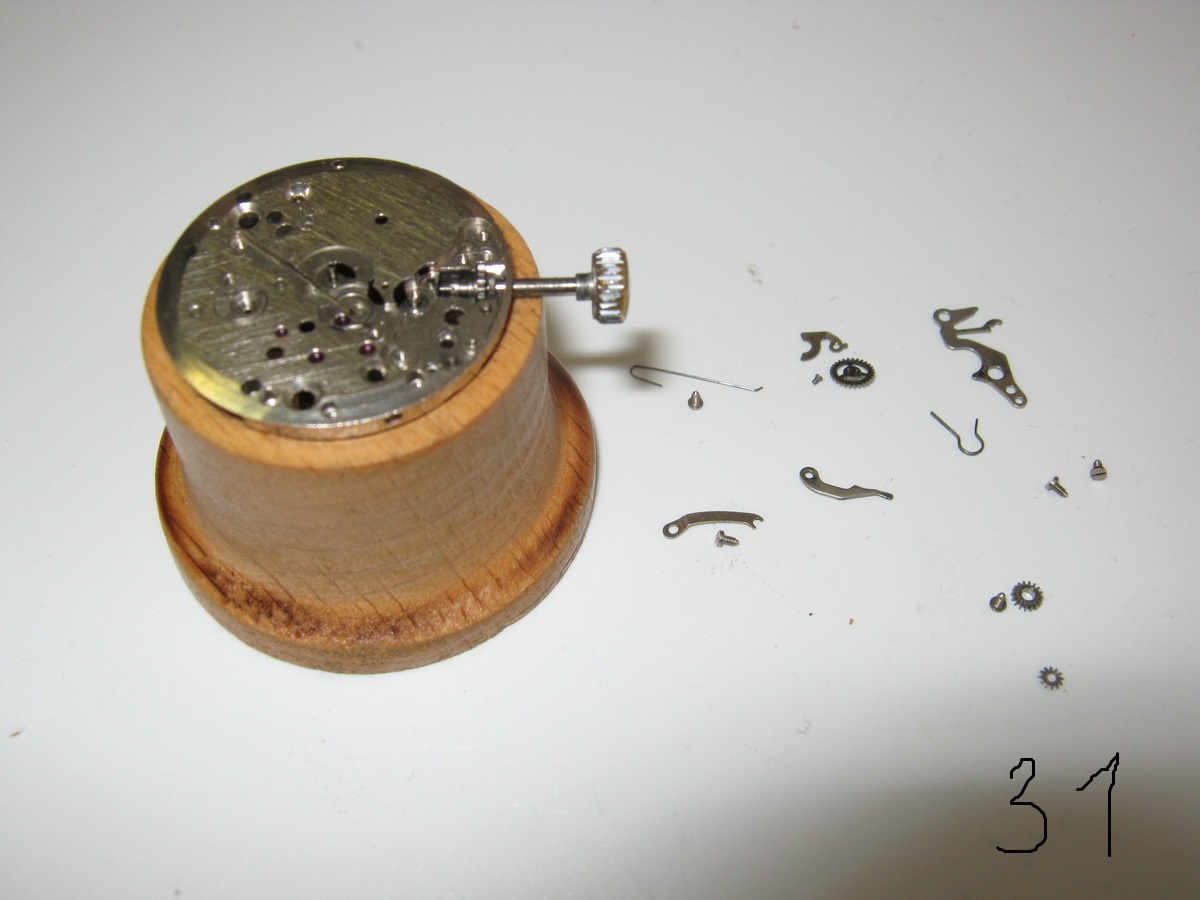

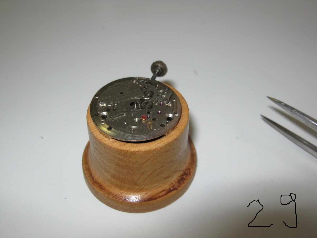

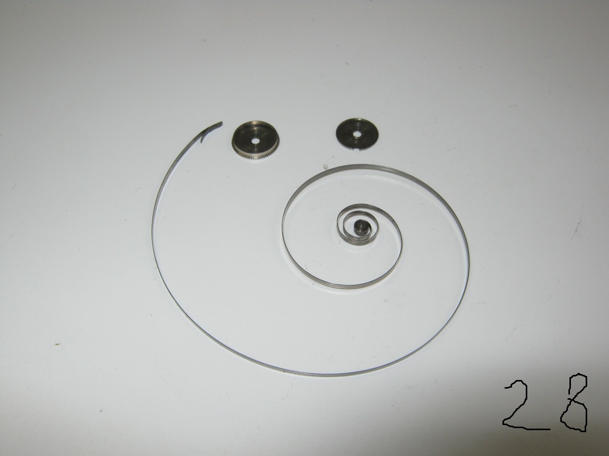

------- ДОБАВЛЕНО ЧЕРЕЗ 27 МИН --------

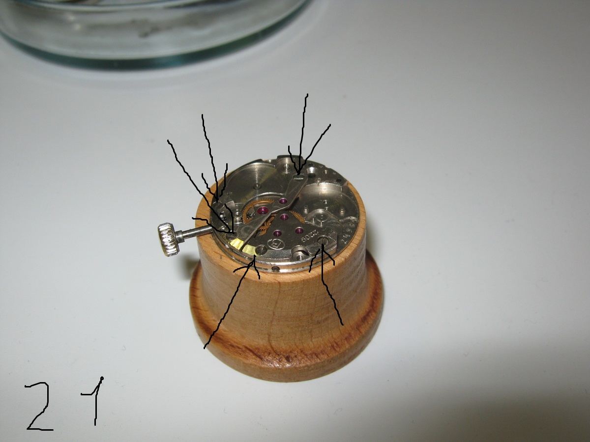

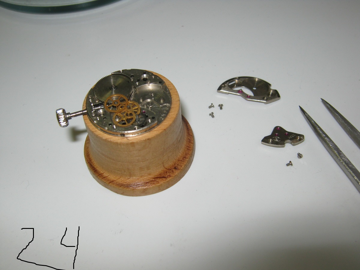

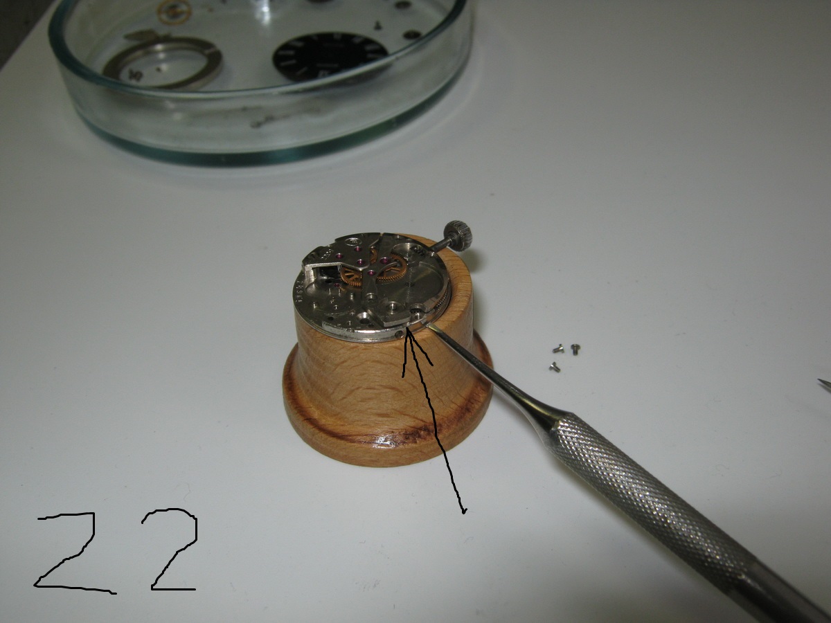

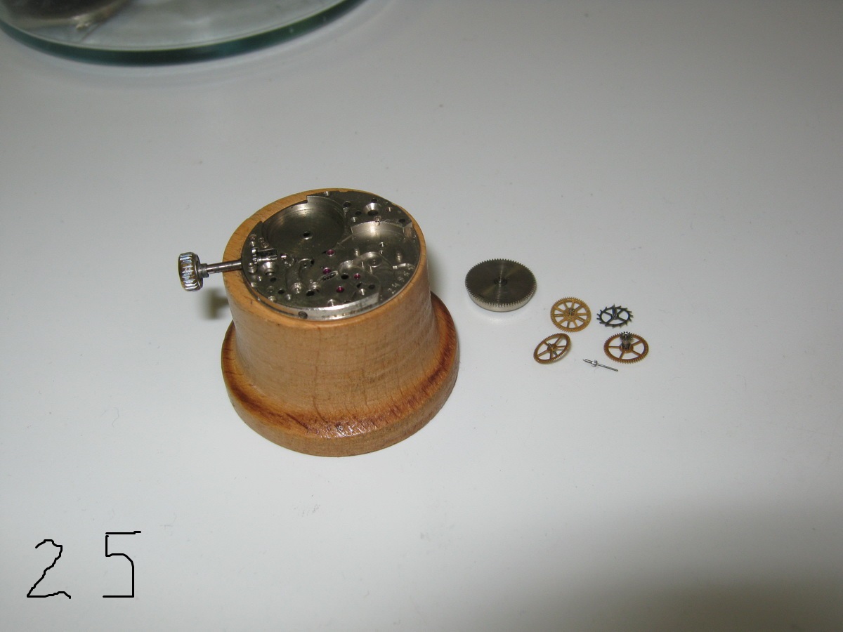

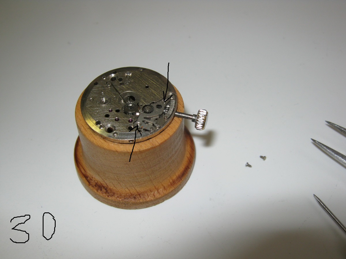

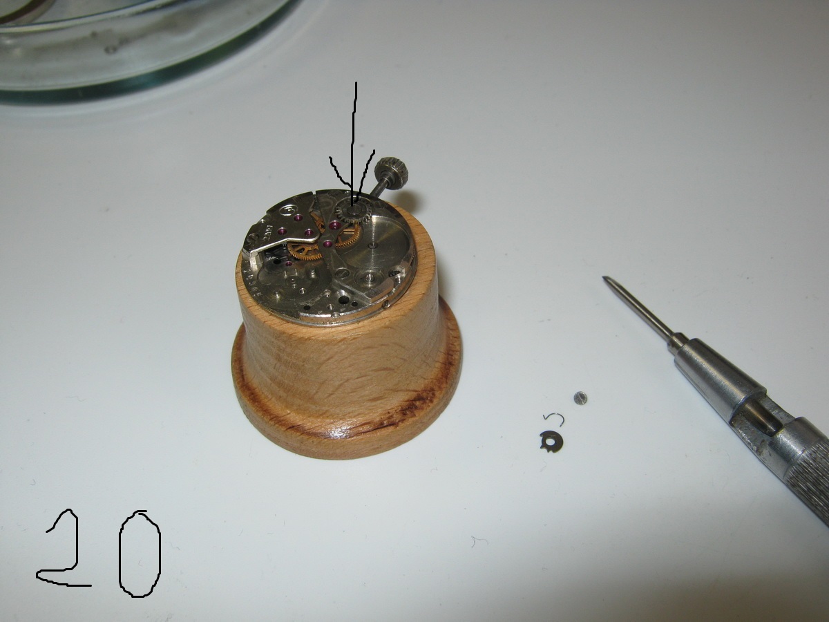

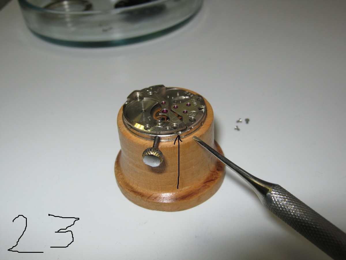

ID:	1683384Вторая часть Марлезонского балета.20 фото:Снимаем коронное колесо ВИНТ ОТКРУЧИВАЕТСЯ ПО ЧАСОВОЙ СТРЕЛКЕ .21 фото:снимаем мосты .22.23 фото :в мостах проточки под инструмент для поддевания.24.25 фото:снимаем колёса .26.28 фото: разбираем барабан и вынимаем пружину.29 фото:разбираем бушон на платине.30.31 фото:разбираем ремонтуар.32 фото:моем механизм (бензин Нефрас или "Калоша" при выборе руководствуемся тем что бензин в идеале не должен оставлять после высыхания капли на стекле разводов в общем чем меньше след тем лучше) кисточка синтетика,и зубочистка с одной стороны заточена в лопаточку а с другой очинена тоненько и остро.Моем везде ,залазим в каждое отверстие ,благо на потоке мы не сидим и можно позволить себе делать всё неторопливо ,контролируем чистоту через лупу.

Сообщение от VladimirKireev Посмотреть сообщение
А зачем разбирать бушон?
  #830
Старый 06.02.2017, 09:54
Аватар для VladimirKireev
VladimirKireev VladimirKireev вне форума
Регистрация: 17.04.2014
Адрес: Россия Омск
Сообщений: 876
Сказал(а) спасибо: 1,096
Поблагодарили 1,064 раз(а) в 417 сообщениях
промыть от высохшего масла
